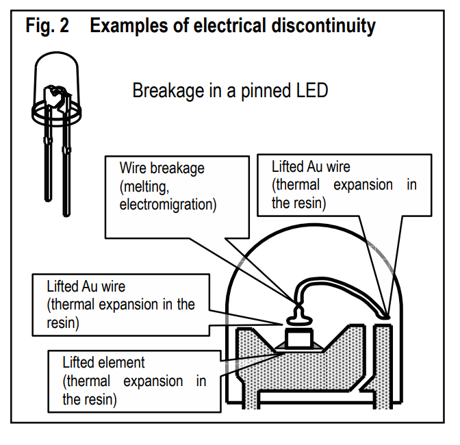

Jobb híján ide írok: Új gyerek-projektorban villog, mint a stroboszkóp, a LED. Nagy fényű, 5 mm-es, fehér. Semmi alkatrész nincs; 3 db. 1.5 V-os AA elem, kapcsoló, LED. Így romlik el a LED? Egy darabig működött rendesen.

(#) Gafly válasza granpa hozzászólására (») Márc 29, 2023 /
Igen, ez az egyik tipikus módja.
Ez egy jó cikk a LED hibákról.
Röviden arról szól a villogás, hogy a melegtől kitágul valami, és megszakad az áramkör. Amikor kihül, megint érintkezik...
Tettem fel egy képet, hogy szerintük hol szokott, és miért (már ugye ha az alulméretezést mint fő ok, nem számoljuk)...

(#) granpa válasza Gafly hozzászólására (») Márc 30, 2023 /
Akkor nyekk. Csak azt nem tudom, hová tettem a (fehér) LED-jeimet.
