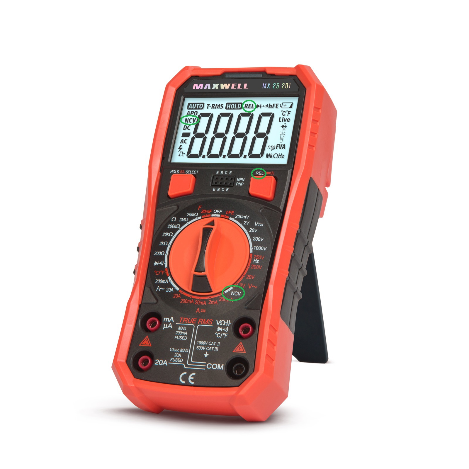

Vettem egy Maxwell MX-25201 kéziműszert. Korrekten működik, de a Manual hiányos. Van két funkció, amire nem tudok rájönni, hogy mi lehet. Ez a REL, és az NCV. Mi lehet?

A REL az relativ értéket jelent( valoszinü a HOLD értékhez viszonyitva, az NCV meg jelez ha hálozati feszültség van a közelben galvanikus kapcsolat nélkül ( sipol, villog, vagy a displayen mutat valamit).
Nincs ilyen müszerem, igy a REL mérést neked kell pontosan kideritened, hogyan kell használni..
Jó kis multiméter.
Megértem a problémádat, mert ezen néven sokan, és sokféle multimétert árulnak, teljesen más külalakkal és képességekkel. Igazán olyan használati utasítást én sem találtam, ami a csatolt képhez társítható lenne. ![]() Azért az internet segít: The NCV Function Idézet: „The NCV function on a multimeter measures the resistance of non-conductive material. This means that if you want to find out the resistance of a cat, you will first have to get one to hold still for a reasonable amount of time.” Magyarul körülbelül ennyi: A multiméter NCV funkciója nem vezető anyagok ellenállásának mérésére szolgál. Ha egy macska ellenállását akarjuk meghatározni, elsőként egy olyan példányt kell beszereznünk, ami elegendő ideig nyugton marad. Massawa mesternek szerintem igaza van, elsősorban abban, hogy neked kell próbálgatással kitalálnod, hogy hogyan működik a műszered. Másrészt én is arra jutottam, hogy: NCV az "fázisceruza" lehet, NCV REL pedig "relatív mérés", azaz mérsz valami, lenullázod, és ahhoz képes méri hogy több, vagy kevesebb. Mondjuk ellenállás válogatás, feszültségesés, stb... REL
Igen az NCV olyan mint a fázisceruza, de galvanikus érintés nélkül.
Az én müszerem már villog egy elosztoszekrényben ha csak megközelitem a kismegszakitot. Em kell mérözsinor semmi. Elég ha a közelben van valamilyen drot amiben hálozati feszültség van.
Köszönöm neked, és a többieknek is.
![]() Szerintem nem volt rossz vétel, 9500 Ft-ért. Adtak hozzá egy hőmérő szondát is, ami 1000 fokig (!) mér érintéssel. Persze a felirat rossz helyem van a műszeren, mert a mA és a COM helyekre kell dugni. Mér a megadott helyen is, de 15 fokkal kevesebbet. Manual-t nem adnak hozzá, le kell tölteni. Az sem mindegy honnan, mert a gyári oldalon hibás van. A forgalmazó oldalán levőben is van hiba, pl. amit kérdeztem.
