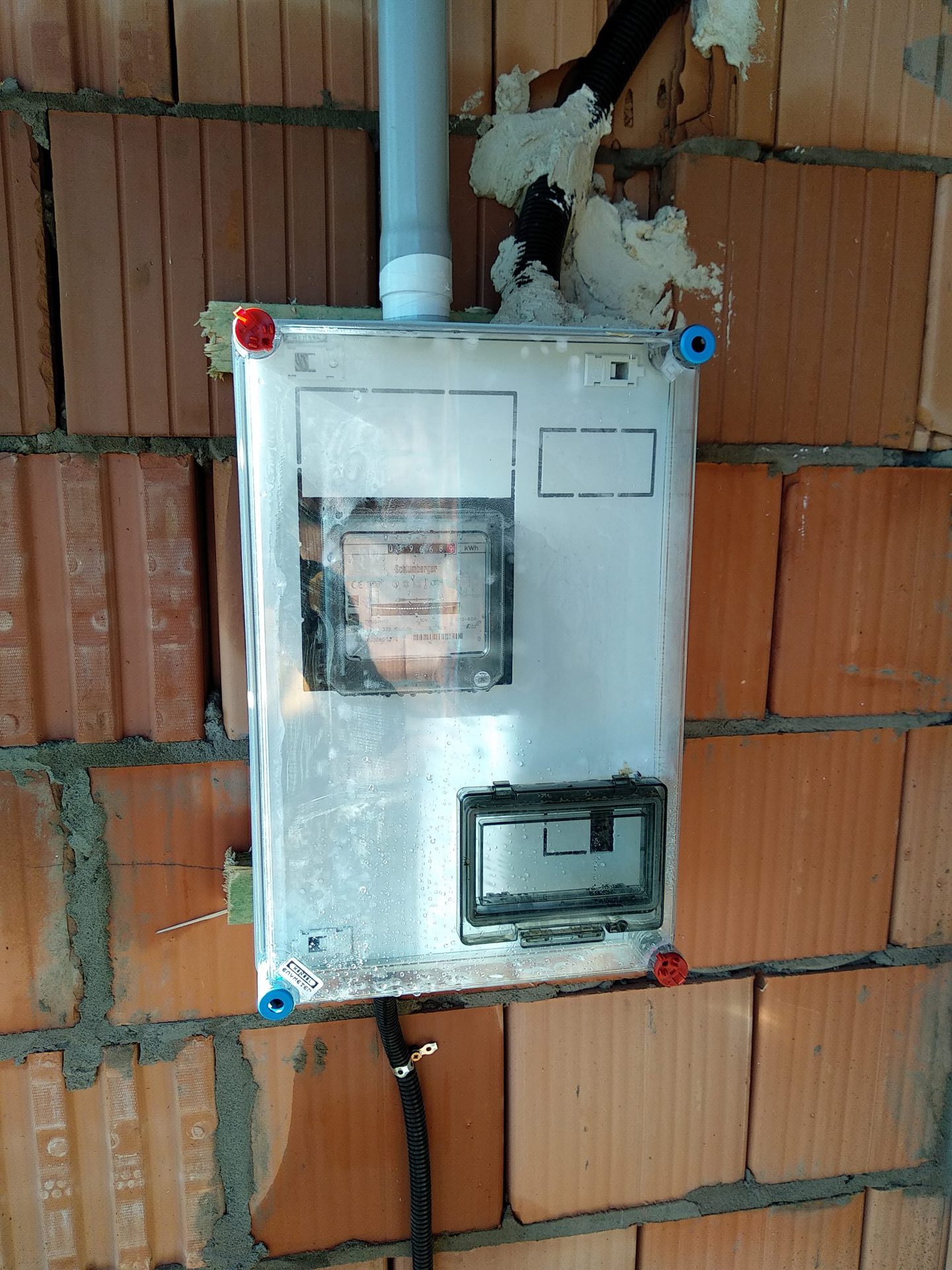

(#) uniman válasza Atis57 hozzászólására (») Ápr 4, 2023 /
5 év múlva tuti másfajta típus lesz az aktuális szabványos villanyóra doboz, mint ami most "szabványos".
Erről az "sk" szerelésről írhatnál bővebben, akár (privátban). De hogy kerül bele a "belseje" ?
Kívágom a fenekét (hogy beleférjen az óra meg a bizti), és rácsavarozom a mostani fakeretes helyére?
Közel százéves (na lehet csak 70) "szabványos" (bio) villanyóra szekrényem...
