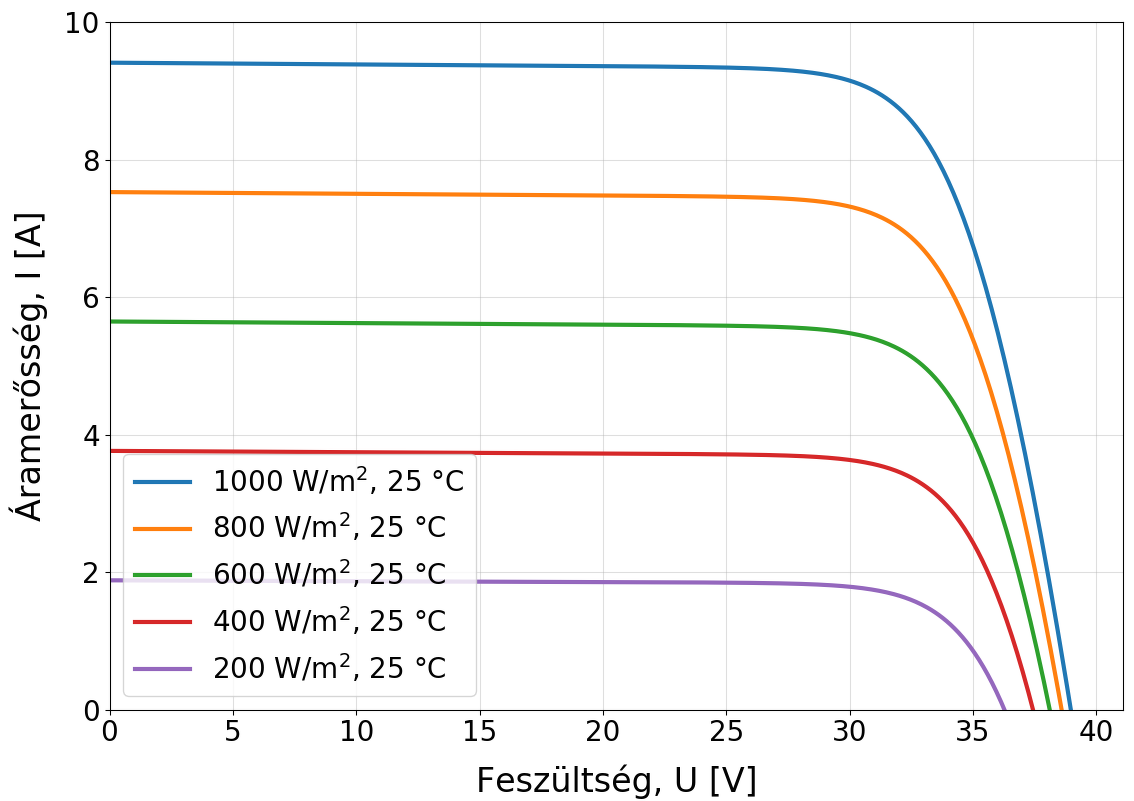

(#) antikzsolt hozzászólása Ápr 18, 2023 /
Egy kicsit elakadtam. A napelem nem lineáris holmi sajnos. Hogy tudom kiszámolni egy adott napelemnek az x% teljesítményét akkor? Pl 5v 500mA 100% teljesítményen 8% mennyi lesz a volt és a mA? A teljesítménykarakterisztika sajnos nem ismert.
(#) erbe válasza antikzsolt hozzászólására (») Ápr 18, 2023 /
Keresel egy bármilyen méretű napelem karakterisztika ábrát. Az 5 V-ot beírod az optimális munkapontba. Arányosan átszámozod a skálákat.
A karakterisztika ábra különböző besugárzáshoz tartozó görbéin megtalálod a 200, ... 800, 1000 W/m2 besugárzáshoz tartozó áram és feszültség értékeket.
(#) antikzsolt válasza erbe hozzászólására (») Ápr 18, 2023 /
Köszi. Ez a legnyilvánvalóbb megoldás és ezt nem láttam meg.

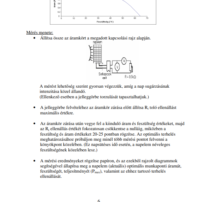

(#) Kovidivi válasza antikzsolt hozzászólására (») Ápr 19, 2023 /
Terhelés lesz-e a napelemen? A másik, hogy ha fix ellenállást fogsz használni, akkor a napelem munkapontja valahova fog beállni, míg a rendes, nagy teljesítményű napelem munkapontba fog mindig állni, emiatt a kettő között eltérés lesz. Hogy mekkora, azt nem tudom.
(#) antikzsolt válasza Kovidivi hozzászólására (») Ápr 19, 2023 /
Valahol el van mentve a gépen hogy kell kiszámolni egy napelem karakterisztikáját. Arra gondoltam hogy megismétlem. Annyi különbséggel hogy a napelemet ledes lámpával fogom megvilágítani. Bár nem tudom hogy ez segít e rajtam. Vagy a programban fogom a vezérlést átalakítani.
A hozzászólás módosítva: Ápr 19, 2023
