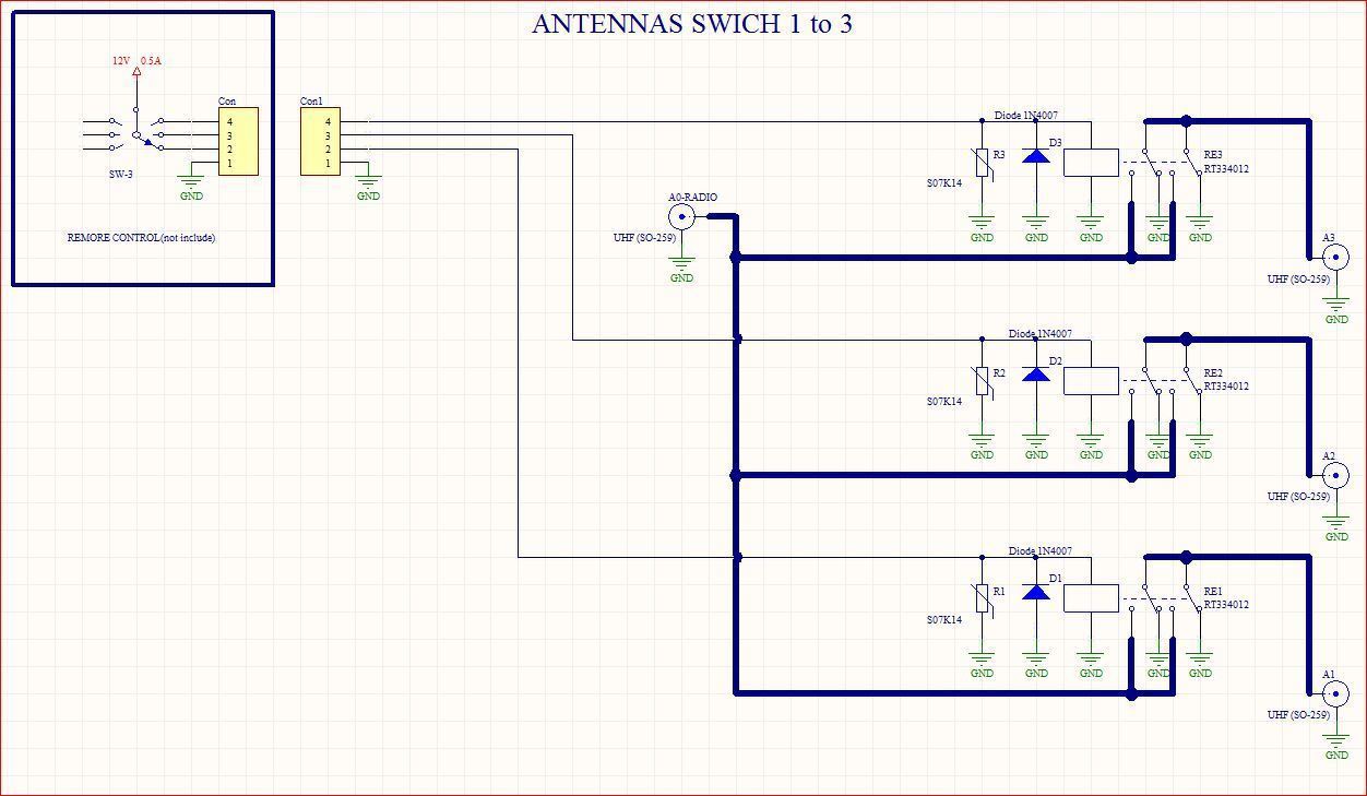

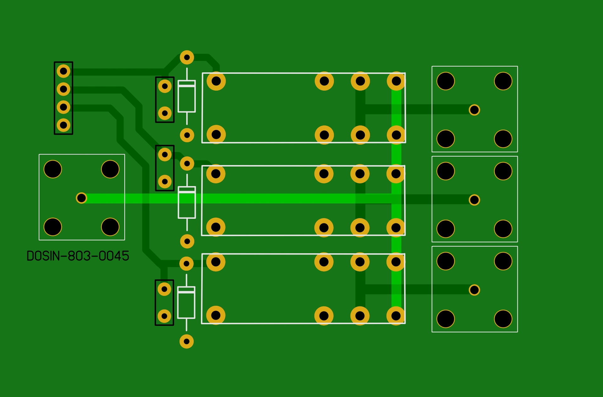

(#) macsi01 hozzászólása Ápr 10, 2023 /
Keresnék olyan fórumtársat aki egy kapcsolási rajz alapján elkészítene egy nyáktervet (gerber - t ).,így le tudnám gyártatni Kínában .
A panel mérete 85x56 mm kétoldalas .
(#) niedziela válasza macsi01 hozzászólására (») Ápr 11, 2023 /
Tedd fel a rajzot.
(#) macsi01 válasza niedziela hozzászólására (») Ápr 11, 2023 /
con 1- ig kellene a bal oldali négyzet tartalma nem .
(#) niedziela válasza macsi01 hozzászólására (») Ápr 12, 2023 /
Ha igy jó akkor csinálok gerbert
(#) niedziela válasza niedziela hozzászólására (») Ápr 12, 2023 /
gerber hozzá
hob.zip
(#) macsi01 válasza niedziela hozzászólására (») Ápr 12, 2023 /
Adj privátban egy mail címet .
