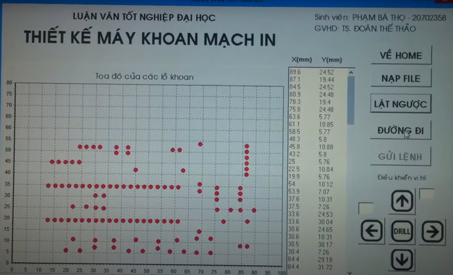

(#) mnyugger hozzászólása Márc 28, 2023 /
Ismeri e valaki ezt a CNC nyák fúró vezérlő programot?
(#) benjami válasza mnyugger hozzászólására (») Márc 28, 2023 /
Ezzel a programmal még nem találkoztam (mondjuk a program címét sem könnyű kideríteni, meg azt sem, hogy van-e beszerezhető angol változat belőle), de én a pcb2gcode nevű parancssoros programmal szoktam gcode-ra alakítani a nyáktervezővel készített gerbereket. Aztán a gcode-ot már küldhetem a candle nevű programmal a cnc gépre, vagy akár egy memóriakártyára felmásolva az offline controllernek is odaadhatom.
(#) Pethical válasza benjami hozzászólására (») Márc 28, 2023 /
A pcb2gcode nekem valami miatt nem jött be, ezért én flatcam-ot használok. Ezt a vietnámi programot még soha nem láttam.
(#) Suba53 válasza mnyugger hozzászólására (») Márc 28, 2023 /
Nem tudom figyelted-e, hogy az első pár furat után már mindegyiket félre fúrta, aztán el is vitte a kamerát más nézetre.
Amúgy ügyes kis barkács szerkezet, de még jócskán finomításra szorul.
(#) NickE válasza Suba53 hozzászólására (») Márc 28, 2023 /
Rosszul generálja a levilágító filmet. A lyukak helyét is ki kell maratni, különben félreviszi a fúrót. Meg túl nagynak tűnik a fúró is. Amúgy (szerintem) vietnámi nyelvű a szoftver, ők használnak latin betűket ilyen irtó sok furcsa ékezettel. Gyanítom, hogy a videót feltöltő szerzeménye a szoftver. Régi videó, kérdéses, hogy még foglalkozik-e vele.
(#) Pethical válasza NickE hozzászólására (») Márc 28, 2023 /
Azért szerintem illene neki így is pontosan fúrni, de, ha megnézed vannak lyukak. Szerintem ez nem levilágító film, hanem vasalta. Lehet, hogy csak ferdén tette be a nyákot. A közeli lyukak jók, ahogy távolodik egyre jobban elcsúszik.
