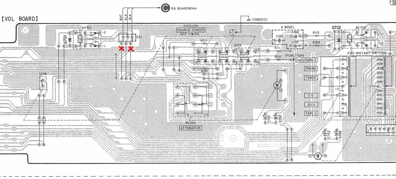

Sziasztok,Dozsó vagyok.Van egy Sony TA-F590ES erősítő,a problèmája a következő:a bal oldal szól rendesen,a jobb csak nagy hangerőállásnál válik hallhatóvá.A potikat kontaktspray-vel fújtam,a problèma maradt,minden bemeneten,ès a fejhallgatón is azonos a problèma.Van egy vègfokhibás donor is.Előre is köszönöm a válaszokat.
Szia! A hangerő panelen kösd össze a mellékelt rajzon piros iksszel jelölt pontokat! Ezzel a hangerő potik csúszkáját közösíted. Ha ettől a két csatorna hangereje egyforma lesz, akkor a hangerőpotiban, vagy előtte keressük a hibát, különben a végerősítő irányába indulunk.
Köszönöm szèpen a segítsèget,a donorból az egèsz panelt átraktam,gyönyörűen működik,általad kiderült,a hangerő poti volt a ludas...

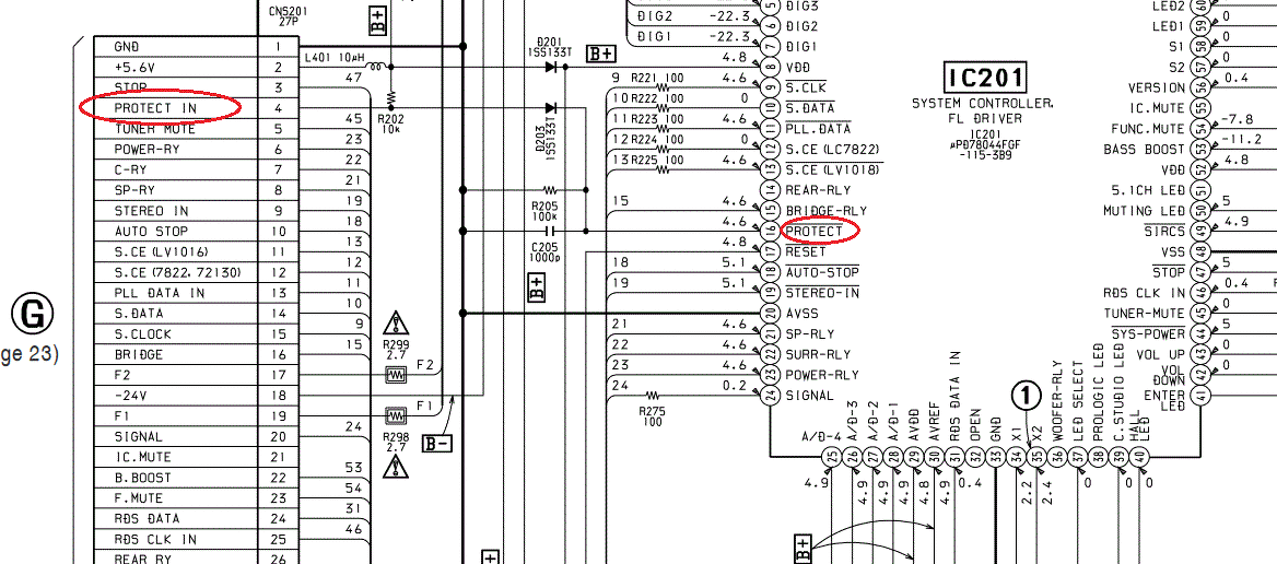

Régen porosodik nálam egy STR-DE 235. Most megint elővettem és beleástam magam, de addig jutottam mint 10 éve.
![]() Vagyis, a végtranzisztorokat kicseréltem, a végfok kimenetein 0-0,022V-ot mérek, ennek ellenére a Protect felirat villog a kijelzőn, és semmit nem csinál. A védelmi résznél a relémeghúzó tranzisztorok kollektorán ott a 20,9V, a bázisukon 68mV, Emitteren 10mV (<ezt még nem derítettem ki miért van). Visszakövetve rajzon, ezek egy központi mikrovezérlőtől kapnák a jelet (4,6V) a nyitásukhoz a 21-22-es lábakon, de ott bíz 70mV van. Van egy védelmi láb 14 amin szintén nincs jel. Na itt esik be az eső. Mit lehet kezdeni ilyenkor a százlábú mikroprofesszorral?
Minket a processzor negált PROTECT lába érdekel, amit 16-osnak látok.
A CN5201 csatin kéne mérni a 4-es láb feszültségét, a PROTECT vonalat. Ha nem magas szintű, azaz 5 V közeli, akkor valami tiltást generál, vagy hibás alkatrész van a tiltó áramkörben.
Igen már rájöttem itt kínomban, és méregetem is buzgón a protect switcs tranzisztorok lábain a feszültségeket. És ott van valahol a kutya elásva, mert 1,85V van csak az 5,1 helyett. Vegyem ki, és mérjem meg a tranzisztorokat? (Mondjuk ehhez darabokra kell bontani a készüléket, mert nincs alul levehető szerviz fedlap.)

A Q722 láthatóan nyitva van, a Q721 DC figyelőről, illetve az OVER LOAD DETECT tranyókról kaphat áramot. Ebben a körben minden tranzisztor B-E feszültsége nulla alapesetben. A tranzisztorok bázis-emitter feszültségeit mérném végig.
Ezt fogom tenni. De már csak holnap. Köszi a segítséget! Holnap végigmérem.
