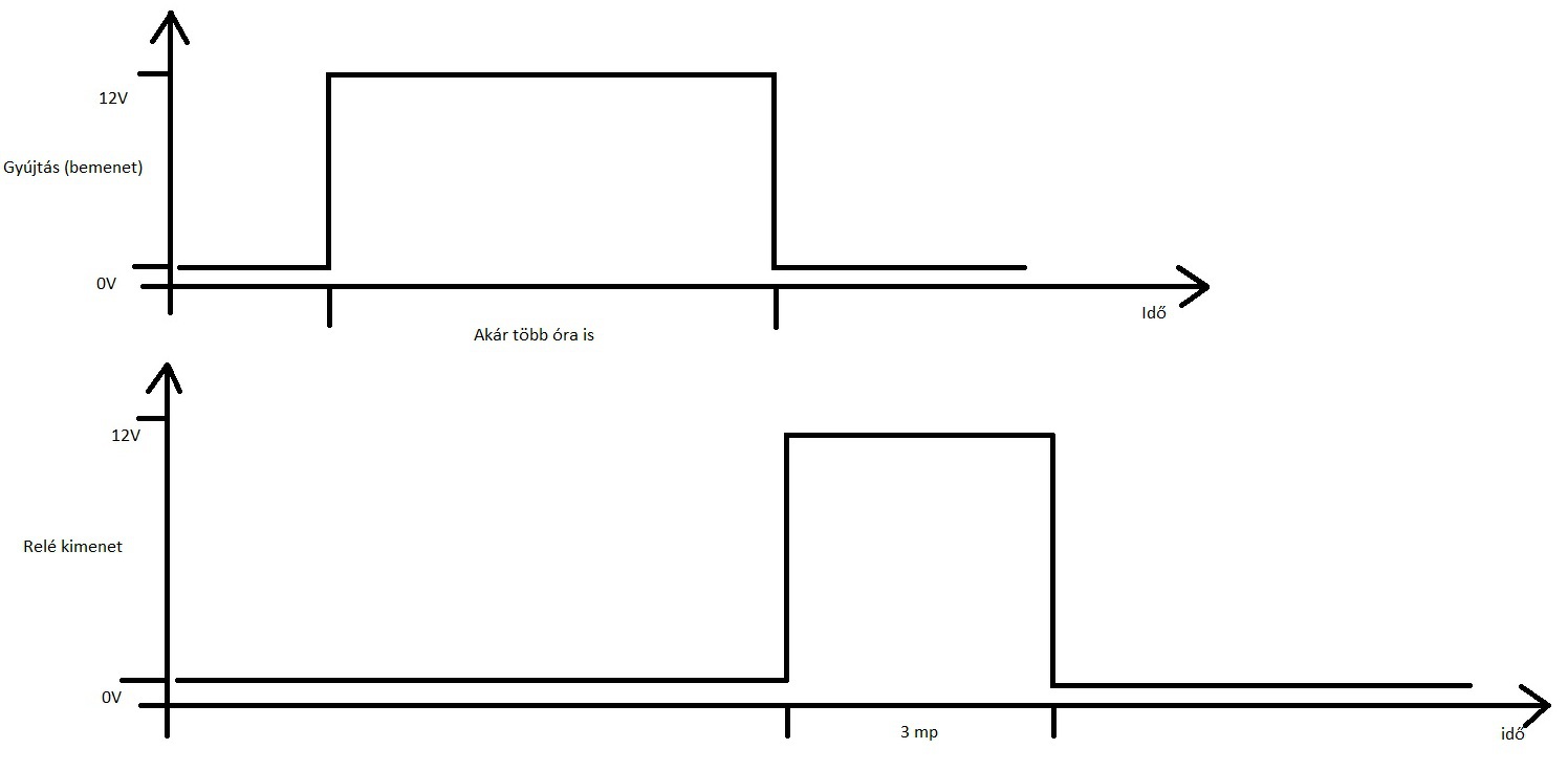

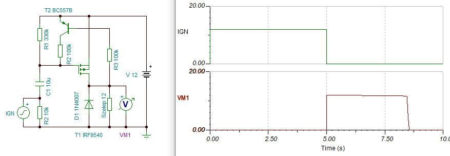

Szükségem lenne egy áramkörre, ami autóba kerülne, a feladata annyi lenne, hogy gyújtás levételkor meghúzzon egy relét kb 3mp-re. Gyújtáskor sem szabad meghúznia. Rajzoltam Paintbe két idődiagramot, így talán érthetőbb, mit szeretnék. Fontos lenne még, hogy az áramkör nyugalmi áramfelvétele minél kisebb legyen, ne merítse az akksit.
(#) Gafly válasza Tomi20 hozzászólására (») Márc 26, 2023 /
Mekkora az áramfelvétel?
(#) Tomi20 válasza Gafly hozzászólására (») Márc 26, 2023 /
Igazából ez az egész egy vákuum szelepet vezérelne, lehet el is hagyhatnám a relét(kevesebb hibalehetőség), most mértem a szelep áramfelvételét, az 800mA, de ha egyszerűbb relével, van 50mA áramfelvételű mini relém.
(#) proli007 válasza Tomi20 hozzászólására (») Márc 26, 2023 / 1
Hello! Ha így megfelel..
(#) Tomi20 válasza proli007 hozzászólására (») Márc 26, 2023 /
Összeraktam próbapanelen, annyi változtatás történt, hogy nincs BC557-em, BC556 lett helyette, illetve nincs 10u-s bipoláris elkóm, így - polaritással szembefordítottam kettőt. Sajnos nem működik, teszt idejére egy izzót raktam be, folyamatosan világít teljes fényerőn, bemenettől függetlenül. Mit mérjek? Sajnos a kapcsolás működését nem látom át.
Nem kell bele bipoláris kondi, csak a Tina-ban ez van csak.
A működése nagyon egyszerű.
Amikor nincs rajta a gyújtás, a kondi feltöltődik az R1-en keresztül.
Ekkor az R1-en már nem folyik áram, így a Fet GS feszültsége nulla. A Fet zárva van.
Amikor ráadod a gyújtást, akkor a kondi kisül az R1-en keresztül.
Amikor leveszed a gyújtást a kondi töltődni kezd, az R1-en feszültség van, a Fet nyit.
Amikor az R1-en a feszültség a GS küszöbfeszültsége alá kerül, a Fet lezár.
A tranyó, csak ezt a folyamatot gyorsítja azzal hogy bekapcsolja a 100k-t párhuzamosan az R1-el.
Ez akkor történik, mikor a Fet elkezd lezárni és a DS feszültség eléri a 600mV-ot.
Vagy is a kikapcsolás is gyorsan megy végbe mint ahogy a bekapcsolás is.
Gyanítom, hogy nálad az a hiba, hogy nem P csatornás Fet-et raktál az áramkörbe. Ekkor a Fet parazita diódáján keresztül állandóan folyik az áram. (A BC556 is jó bele.)
Köszönöm szépen a kapcsolást, működik szuperül, Én hibáztam, véletlen felcseréltem a S és D lábakat a FET-en...

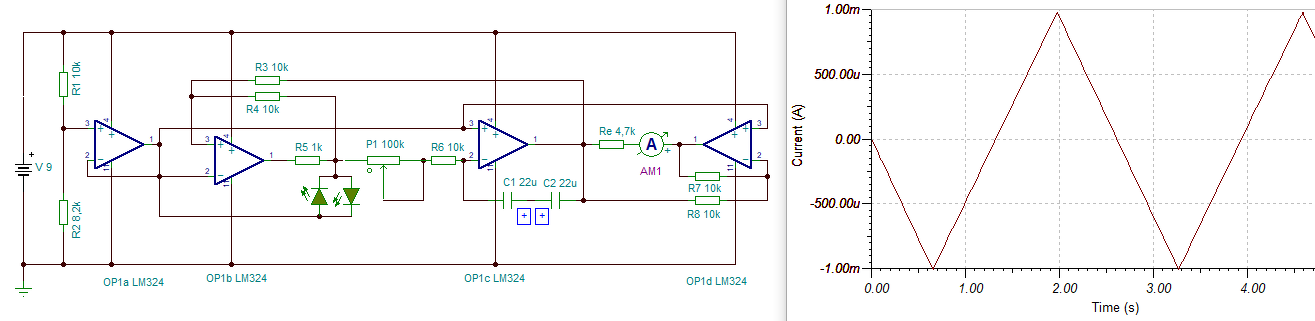

Középállású analóg táblaműszer periódikus balra-jobbra kitérítéséhez keresek kapcsolást úgy, hogy a kitérések ideje változtatható legyen. Első gondolatom egy H-híd meghajtva egy bistabil multivibrátorral. A multivibrátor két kondenzátort feltöltő ellenállása egy lineáris sztereó potméter lenne. Itt sajnos a gond a potméter két felének nem együtt futása lehet. Esetleg akad valakinek valami frappásnabb ötlete?
(#) proli007 válasza MrBrown hozzászólására (») Ápr 8, 2023 /
Azt nem tudom számodra mi a frappáns, de egy LM324-el megoldható a dolog. Ha így megfelel.
(#) MrBrown válasza proli007 hozzászólására (») Ápr 8, 2023 /
Mondjuk a tiéd az, köszönöm.
Két kérdés:
-a két LED csak vizuális szemléltetés és elhagyható?
-C1 / C2 elko amiket szembe fordítok egymással?
- A két Led feszültség határolást végez. De persze látható is. Részben csökkenti az integrátor fokozat beneneti feszültségét, részben pedig szimmetrizálja a négyszögjel amplitúdóját. Mert ez határozza meg a komparátor billenési szintjét. Mert ha az nem szimmetrikus, a háromszögjel csúcsértéke nem lesz egyforma. Az OPA kimenete pedig nem egyformán éri el a +tápot és a GND-t.
- A két elkót azért kell szembe fordítani, mert itt változik a polaritás és így igazából polarizálatlan kondira lenne szükség. ha van, akkor egy kondi is elégséges. (Persze nem tudom milyen sebességű jelet generálnál. De ha túl gyors, akkor a műszer mutatója nem tudja követni, "integrálja a jelet a tehetetlensége".

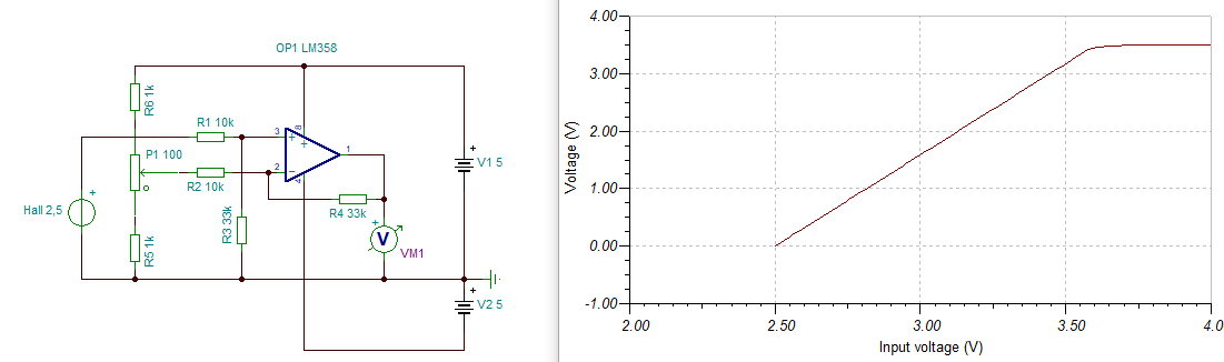

Egy olyan kapcsolási rajzot keresek, amivel egy HALL elem 2,5V-s DC offszet feszültségét lehet eltávolítani. Értem a DC offszet lényegét, hogy a hall elem által mért áram folyhat mindkét irányba, és így hogy féltápfeszen van a kimenete (2,5V) tud mindkét irányban a legtöbbet eltérni.
Viszont, az általam mért áramkörben garantált lesz, hogy az áram csak egy irányba fog folyni, mert a vizsgált áram is DC.
Ebből kifolyólag, és a mérés egyszerűsége miatt keresek egy olyan kapcsolást, ami a 2.5V DC offszetet "kioltja", és 0V-tól indul a kimenete, ettől pozitív irányba tér el.
A hall elem egy HCS-LTS-06A, (adatlap).
Köszönöm szépen a segítséget!
(#) Gafly válasza gernerakos hozzászólására (») Ápr 22, 2023 /
Milyen tápfeszültség(ek) lennének hozzá?
(#) gernerakos válasza Gafly hozzászólására (») Ápr 22, 2023 /
A HALL tápja +5V, a műverősítőnek meg ami kell, mivel egyelőre csak kísérletezek. Nem probléma a szimmetrikus sem.
(#) proli007 válasza gernerakos hozzászólására (») Ápr 22, 2023 / 1
Hello! Levonni az alapértéket, különbségképző erősítőkapcsolással lehet. Itt egy LM358-at látsz a kapcsolásban, ennek vannak következményei.
- Kettős tápfesz kell, mert nem tud lemenni a kimenet a GND-re. De mint láthatod 5V táp esetén maximum 3,6V-ra tud felmenni.
- Az OPA a két bemenet közötti differenciát erősíti fel. De az erősítés mértékét nem lehetett így meghatározni, hiszen nem adtad meg a bemeneti áramváltozás értékét és az ehhez tartozó várt kimeneti feszültséget sem.
- A Hall általában nem 2,5V-ot ad ki, hanem a tápfeszültség felét, így azt kell levonni. Itt állítható, mert annak is van toleranciája.
- Célszerűbb Rail-to-Rail műveleti erősítőt használni, az a táppontjait kb. 50mV-ra meg tudja közelíteni, és nem kell kettős tápfesz.
- Ha kettős tápot használsz, a kimenet negatív értéket is fel vehet, ha ez gond a tovább feldolgozásban, akkor tenni kell ellene.
A hozzászólás módosítva: Ápr 22, 2023
(#) gernerakos válasza proli007 hozzászólására (») Ápr 22, 2023 /
Köszi szépen a rajzot, kísérletezni fogok vele tovább. Kiindulásnak több, mint tökéletes.
(#) wbt válasza gernerakos hozzászólására (») Ápr 22, 2023 /
Azt meg lehet kérdezni, hogy analóg áramkörbe kell vagy uC ADC pl. a csapásirány?!?
Kipróbaltam a kapcsolást, működik szepen, teszi a dolgát.
A 33k ellenállsok helyetr 47k került be, ez volt itthon, így a kapcsolás érzékenysége picit más lett.
Úgy lenne kényelmes, hogyha a hall szenzoron 1A folyik (érzékenysége 104.16mV/A, lásd adatlap) akkorlegyen a kimeneten mondjuk 1V.
Jól sejtem, hogy az érzékenységet alapvetően az R4 ellenállás határozza meg?
(#) gernerakos válasza wbt hozzászólására (») Ápr 22, 2023 /
Analóg áramkör (panelműszer) a cél.
Tekintve hogy 104,16mV-ra 1V feszültséget szeretnél, az erősítés Au=1000mV/104,16=9,6
Az erősítést az Au=R4/R2 határozza meg. Tehát ha az R2 10k, akkor az R4-nek 96k-nak kellene lenni. De feltétel a szimmetria, tehát R1=R2 és R3=R4.
Kis svindli van a dologban, mert az R2-höz a potméteres lánc ellenállása is hozzá adódik. A felső és alsó tag ellenállása párhuzamosan kapcsolódik. (A táp két ponzja a változásokkal szemben ekvipotenciálisnak tekintendő.) Ha a poti középen áll, akkor a felső és alsó tag eredője 525 ohm.
Tehát R2 értéke igazából 10.525k. 10.525k*9,6=101k. Tehát R4 és R3 100k-val közel jó értéket fog produkálni. Természetesen lesz némi hiba, mert a Hall kimeneti ellenállása is beszámít R1 értékébe. De vedd figyelembe hogy a Hall jelváltása sem egy abszolút szám, hanem tűrése is van, sőt hőfokfüggése is.
