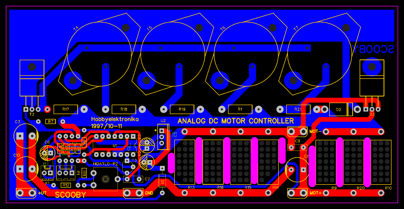

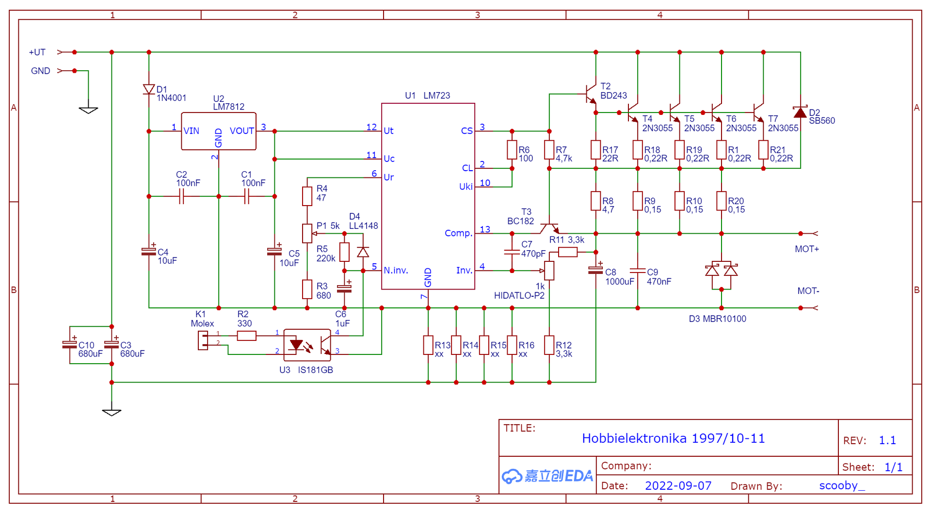

DC motor lesz, méghozzá egy akkus fúró belsősége. Kap egy analóg áteresztős motorvezérlőt, ami képes a nyomatékot is szabályozni. (RT1997/10-11). Az előtolás sebessége nálam nagyban függene a fordulattól, mivel az egyetlen visszacsatolásom az az encoder által szolgáltatott jel. Logikailag vegyük mondjuk a léptetőmotor teljes fordulatát. Az 200 lépés fullsteppben. Az encoderem 2048 inkremenst küld egy teljes fordulatra. Tehát 2048/200 = 10,24 inkremensenként kell egy step jelet küldenem a motornak, így fog adódni a 200 lépéshez (teljes fordulathoz) 2048 inkremens az encodertől. Valami ilyesmi megoldást alkalmaznék a huzal vastagságának beiktatásával, és ehhez még nyilván hozzá jön a fullstepp/halfstepp/Microstepp alkalmazás. Elméletben. A léptetőmotor sebessége annyira szerintem nem lényeges. Inkább az, hogy stabilan tudja tartani a lépést, ne tévesszen. Így nyilván nem fogom 500Hz-el megküldeni, egy jó 20-25% tűrésen belül maradnék. A hozzászólás módosítva: Szept 28, 2022

Az RT "műtachométer"-ként hivatkozott rá. Próbálkoztam PWM-es szabályzókkal is. Nem jöttek be. A hozzászólás módosítva: Szept 28, 2022
Ennek már a NYÁK terv is elkészült.
Azért ehhez a kapcsoláshoz az akkufurogép motorja meg a mechanizmusa nem lesz a legjobb. Azon motorok többsége kb 775-s tipusu, amik vigan huznak több 10 ampert is, szinte függetlenül a feszültségtöl.
Ismerősöm is akkusfúró motorral használja.
A lényeget megint nem irod, milyen az a motor. Csak az ujabbakban, a LiOn akkus gépekben vannak a 775-s motorok, a régebbiekben mindenféle elöfordult.
