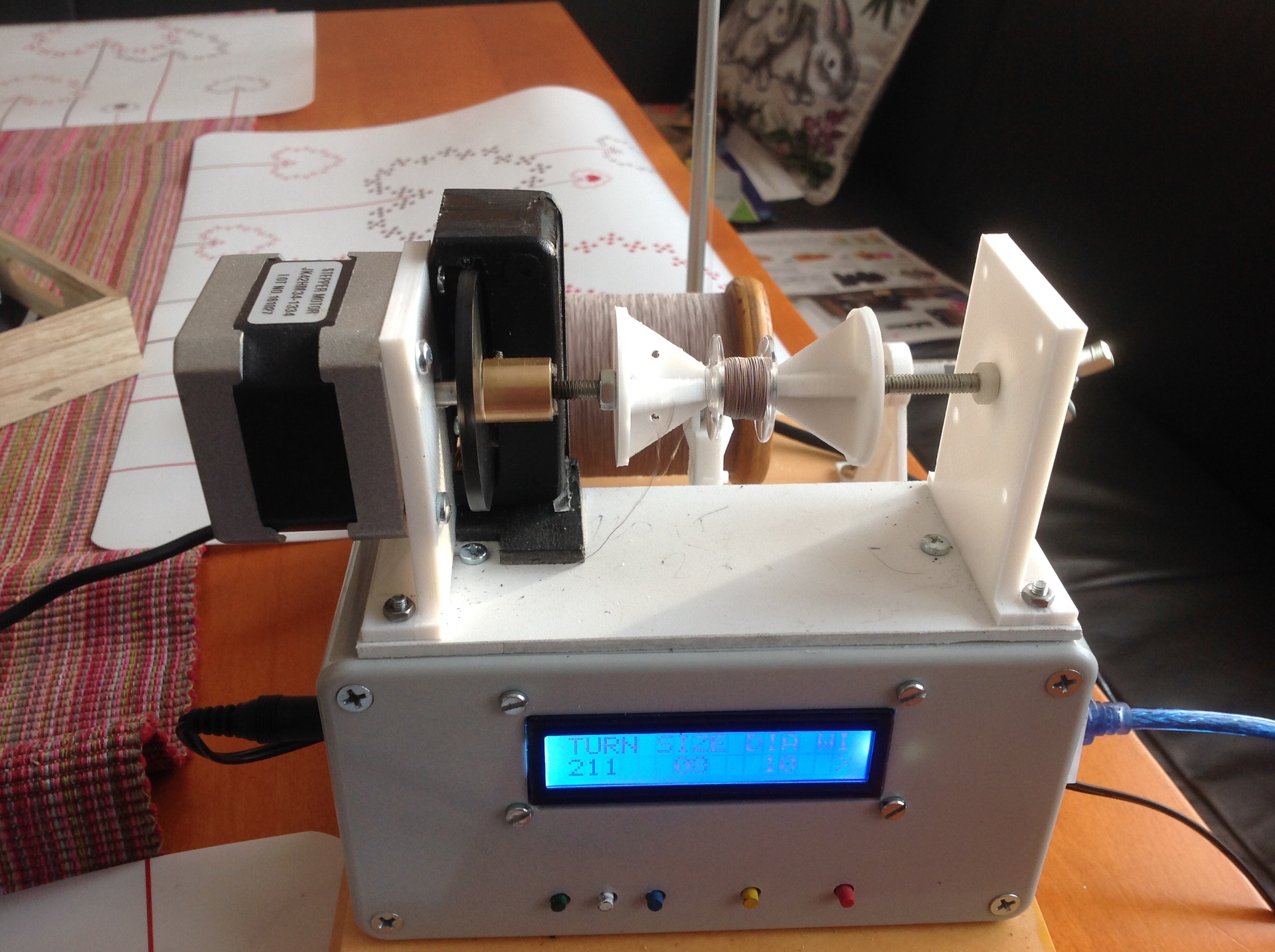

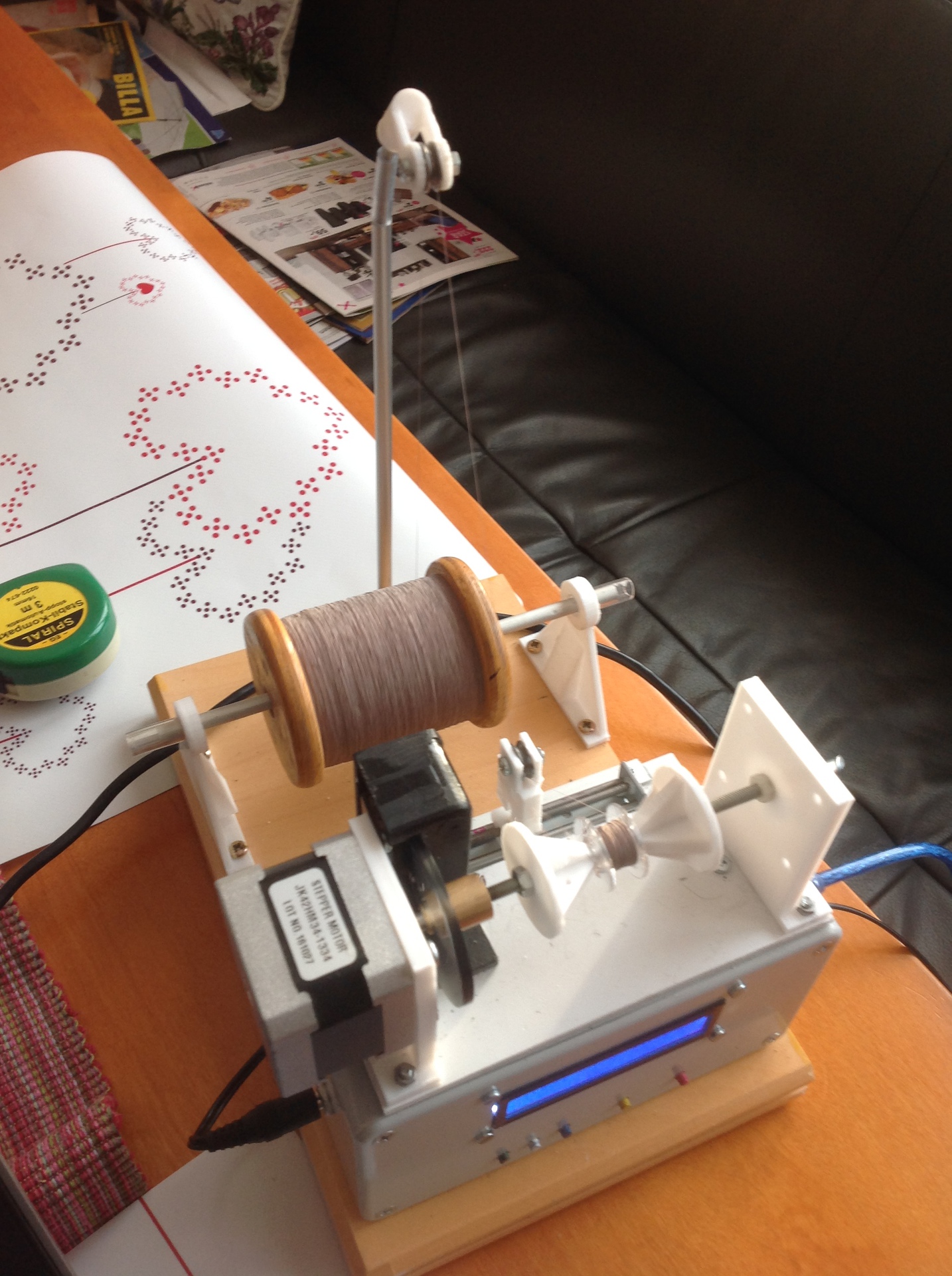

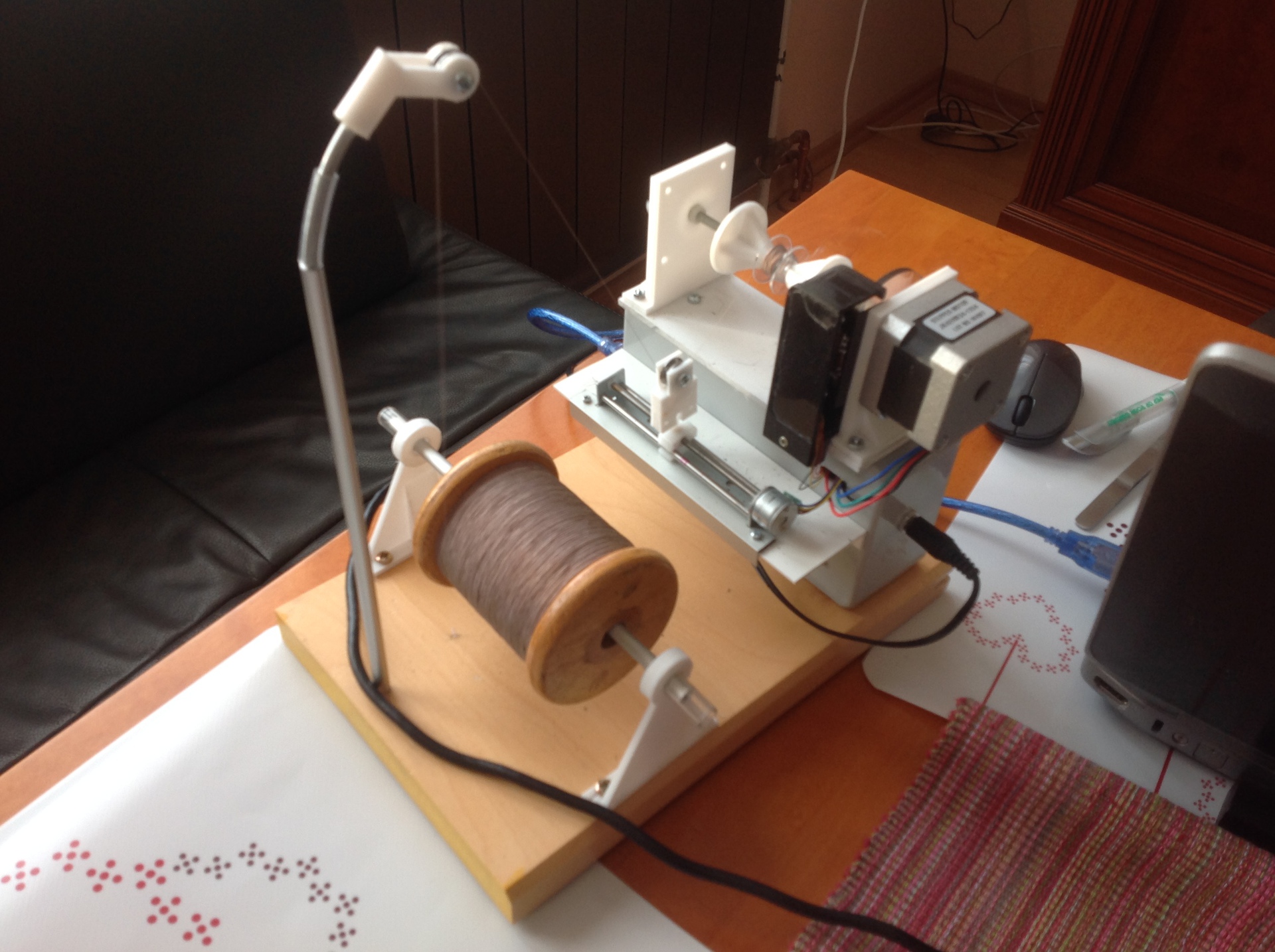

Elkészült az uj tekercselögépem. Egész jol müködik, csak a szálvezetéssel van még egy kis gond. A vezetökar elmozdul a huzal vastagságának megfelelöen és a tekercstest végén vissza is fordul, de a meneteket nem rakja tul szépen egymás mellé. Hogyan van ez a profi gépeken megoldva? ( utoljára jo 40 évvel ezelött láttam élöben.
Itt a gépem. ( csak kis tekercsekre készült, max. 0,8 mm-s huzalra.)

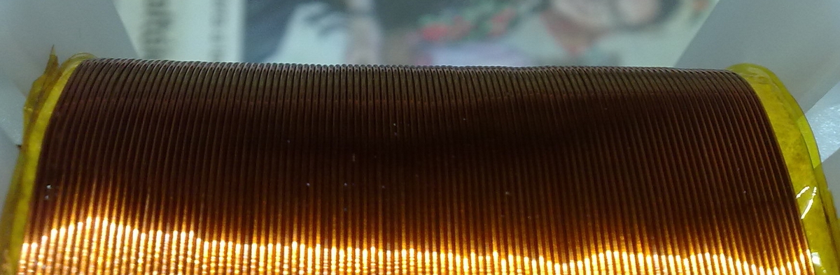

(#) Ge Lee válasza Massawa hozzászólására (») Márc 14, 2020 /
A szálvezetőt messzebb kell tenni, és úgy kell beállítani hogy egy fél vagy negyed átmérőnyivel mindig hátrébb legyen az aktuális menethez képest, így tulajdonképpen a huzal fogja behúzni saját magát a helyére. Nekem simán kézzel vezetve is sikerül még a 0,3-ast menet menet mellé tekerni, persze néha előfordul hogy meg kell állni, igazítani rajta. Ilyen 0,5-ös huzaltól felfele meg szinte semmilyen vezetés nem kell, el kell vinni a feszítőt 1,5-2 méterre a csévétől, és simán behúzza magát precízen, utána sem nagyon kell állítani.
Oda a két kúp közé hogy fogod be a csévét úgy, hogy az ne tángálódjon hanem pontosan, ütés nélkül fusson?
A képen egy elkészült kimenőtrafó van, így néz ki a legutolsó sora. Végig kézzel vezetve, mindenféle vezető nélkül. A huzal 0,3-as.
A hozzászólás módosítva: Márc 14, 2020
(#) Massawa válasza Ge Lee hozzászólására (») Márc 14, 2020 /
Kézzel nekem sem volt gond még egy teslatekercset is szépen megtekerni (6000 menet 0,15 drot) de ezt a vékony huzalt nem tudja szépen tekerni. Szereznem kell valahol vastagabbat, csak már kimerültek a régi forrásaim ( 0,35 meg 0,5 mm-s kellene).
Azér vannak a kupos befogok, hogy szépen szimmetrikusan vigye a csévét. Egyelöre még csak ilyen kicsik kellenek, de nem gond bármilyen csévetesthez megfelelö befogot késziteni.

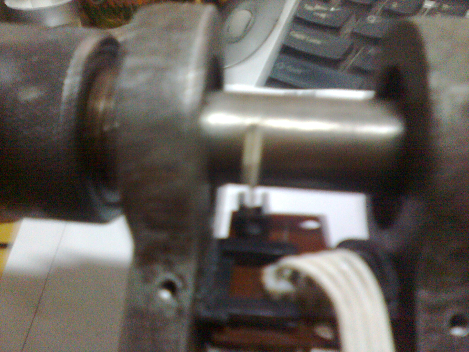

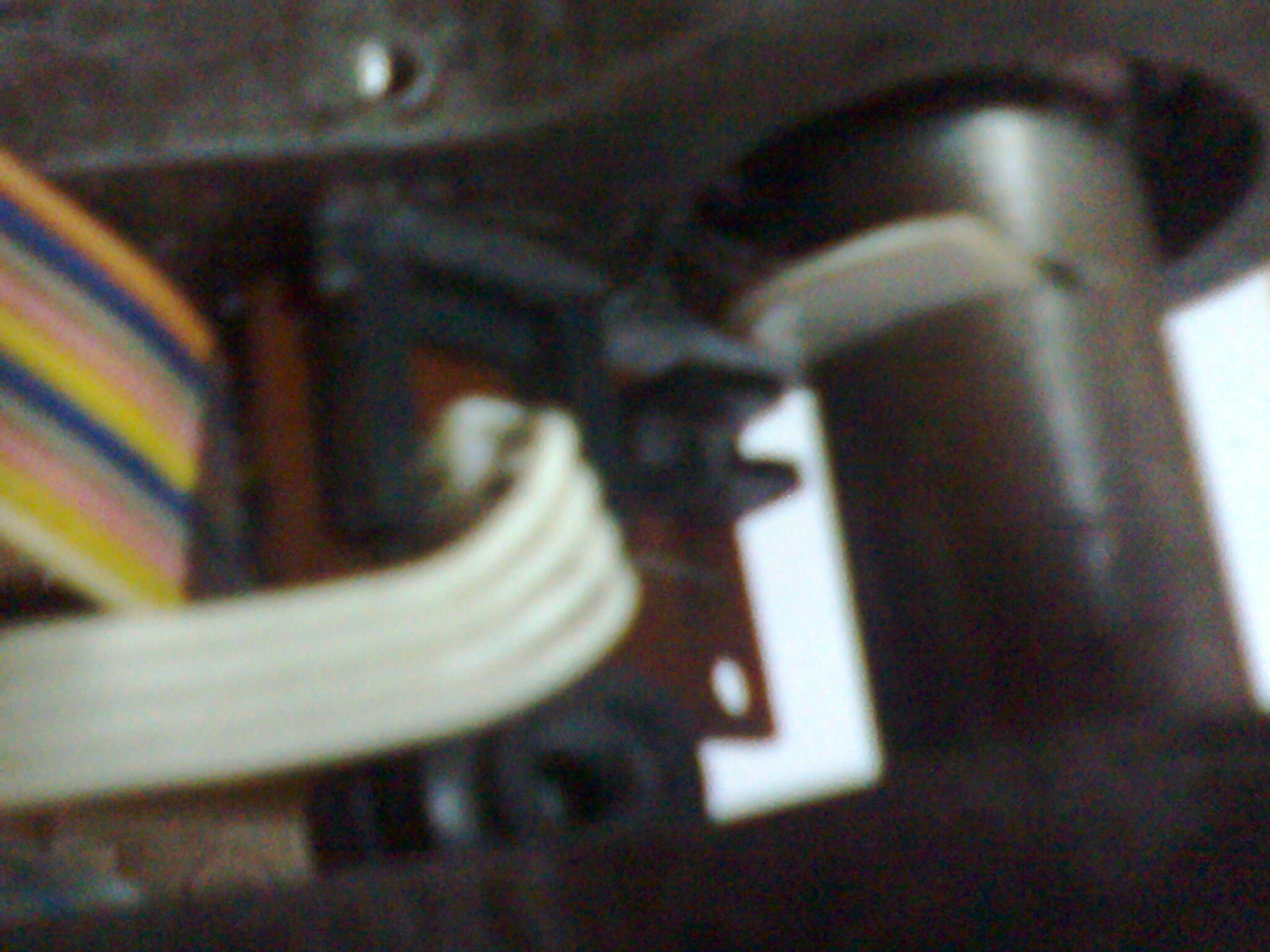

(#) qqwww válasza Ge Lee hozzászólására (») Ápr 27, 2020 /
Szerintem ez a KAPCSRAJZ:
És ez a NYÁK:
Ehhez keresem a programot.
(#) Tomi111 válasza qqwww hozzászólására (») Ápr 27, 2020 /
itt a hex fájl.
Régebben megépítettem ebből kettőt is. Tökéletesek. ( csak előre számlál!!) nekem nem tekercselőhöz kellett. Nagy fényerejű kijelzőt használj, a sima halvány lesz a meghajtás miatt.
(#) qqwww válasza Tomi111 hozzászólására (») Ápr 27, 2020 /
Nekem is csak előre kell számolni.
Most már neki foghatok az építésnek.
Remélem így jó lesz.
Mégegyszer KÖSZI!!

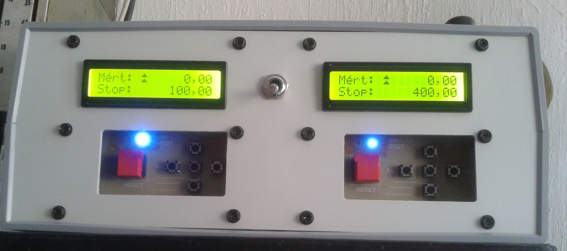

(#) Ódenka hozzászólása Ápr 28, 2021 / 1
Ma lett véglegesen helyére helyezve az utolsó "házilag" eleme a tekercselő gépemnek.
Tudom 2 számlálóval, egy jeladóról programozni a sorokat és az összes menetszámot is.
Választó kapcsolóval eldönthetem, csak az egyik, vagy mindkét számláló ellenőrizzen-e.
Pusztán emberi okai vannak a bővítésnek, a legutolsó transzformátoromnál egy rész tekercs egy sorral többre, vagy kevesebbre sikerült és az elkészült 2 trafóból nem tudom, melyik a jó.
Most készítek egy újat és a méréssel egyből kiderül, melyiket lehet visszabontani...
A számláló megtervezéséért újbóli köszönet Bakman fórumtársnak!

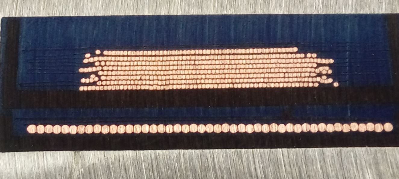

(#) mex válasza Ódenka hozzászólására (») Ápr 28, 2021 / 2
A vill.pásztor kimenőtrafó tekercselése eltérő a többiétől. Ennél a kivitelnél a villamos átütés lehetőségét a kúszóutak megnövelésével csökkentik, tehát ez szándékos, és igy nézve nem megy a takarcselési tér kihasználásának rovására. Ezenkívül az impregnálás is elengedhetetlen része a jóminőségű gyártásnak.

(#) engineerman válasza Ódenka hozzászólására (») Ápr 28, 2021 / 1
mex forumtárs jól írta:
Ez egy 1:16 as áttételű villanypásztor trafó. A széleknél kiöntés után a műgyanta vákumozva kitolti. Így esélytelen hogy a menet valaha is megmozduljon.
Példaként mutatok egy gyári villámcsapott villanypásztor trafót.
Kiöntés után az általam tekert is ilyen metszeti képet adna.

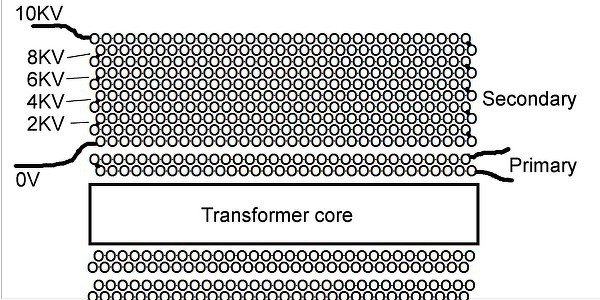

Plusz a szemléletesség kedvéért két "móricka" rajz. A piros csíkok a szigetelő fóliát jelölik. A nyilak pediga kuszóáram útját. A szélekig kitekert szekunder sorvégei "látnák egymást". Igy viszont még az esetleges impregnálási hibák ellenére sem talál utat a nagyfeszültség.

(#) Ge Lee válasza engineerman hozzászólására (») Ápr 28, 2021 / 1
A videódon nem kivehető hogy milyen szigetelőanyagot használsz, az viszont látszik, hogy mintha kaptont használnál a rögzítéséhez. Ha azt, vagy poliészter fóliát használsz a sorszigetelésekhez, nem kell lemondani a cséve betekerhető részeiről, és nem kell külön kúszóutat sem hagyni. Ezeknek a korszerű szigetelőanyagoknak több olyan tulajdonsága is van ami a papírok elé helyezi, őket, négy kapásból eszembe is jut: 1. Vékonyabb. 2. Ragasztós, azaz megtartja a meneteket. 3. Jobb a szigetelőképességük, egyetlen rétegben akár 6-7kV. 4. Jóval kevésbé öregszik mint a papír, amit nagyon öregít a meleg is és a nedvesség is (levegő páratartalma).
Volt kollégámmal tekertünk 5-10kV-os trafókat is, és amellett hogy nyugodtan kimehettünk a cséve széléig, mivel a ragasztós fólia megfelelő méretre vágva gyakorlatilag légmentesen zár, a cséve utólagos impregnálására sem volt szükség.
Egy kaptonos videót tettem fel pár éve valamelyik topikba, egyetlen réteg van a nagyfesz kivezetésre tekerve, és a 8kV körüli nagyfesz sem képes átütni, inkább megkerülte. Tettem belőle egy csíkot még a weller pákám fűtőbetétjére, rajta volt vagy 3 évig, és az a magas hőmérséklet sem tette tönkre.
