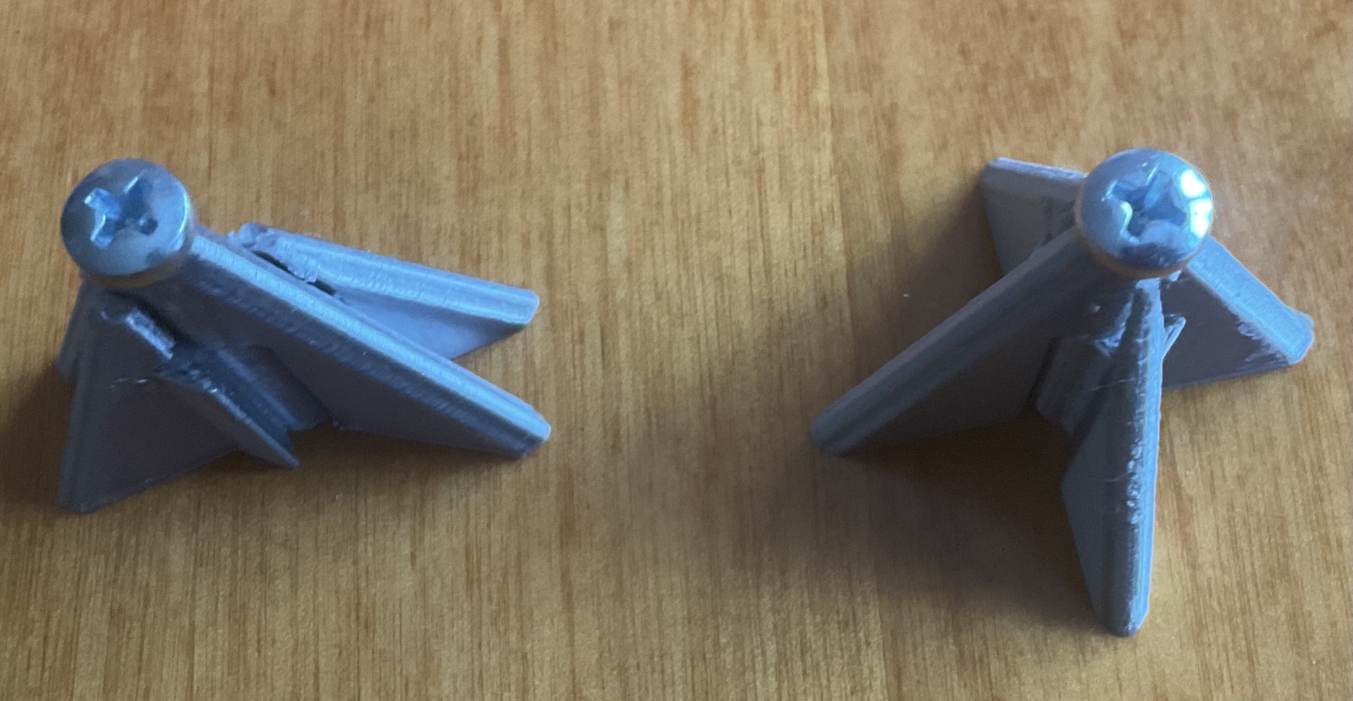

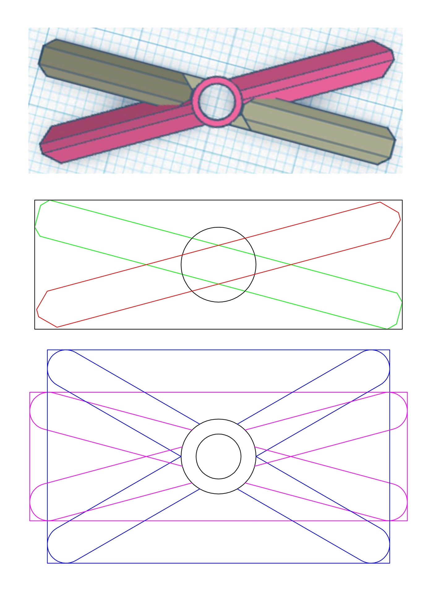

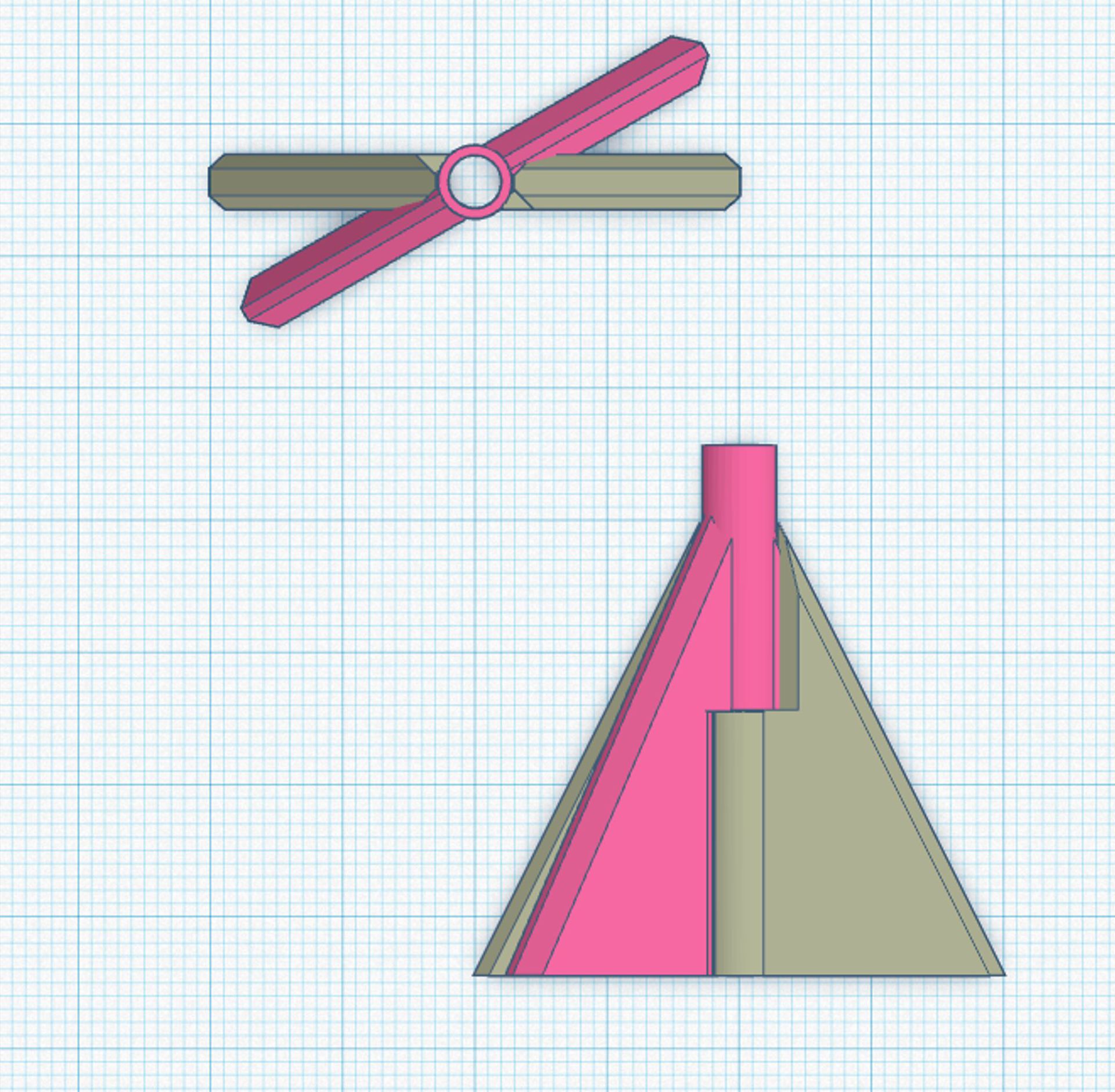

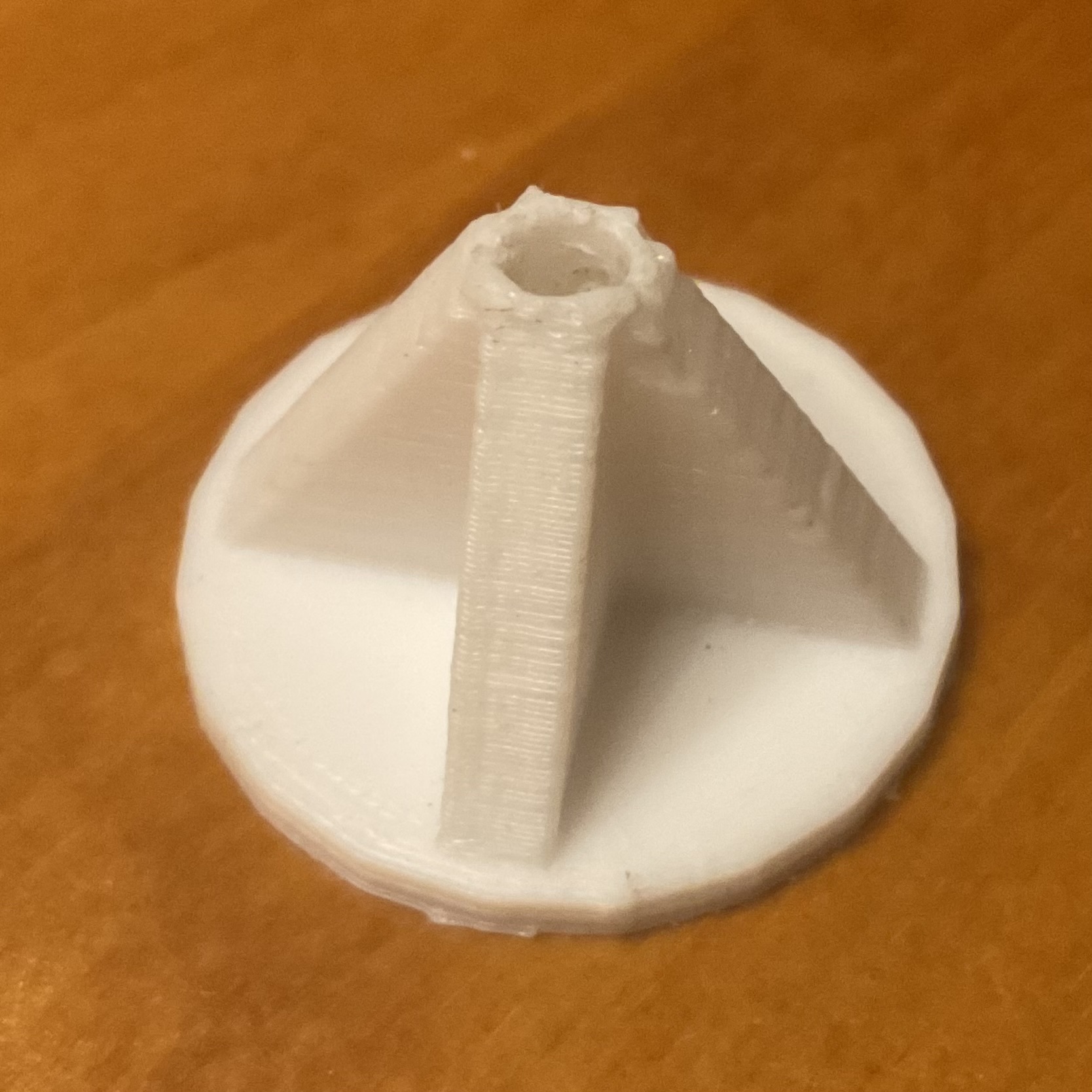

(#) Massawa válasza mateatek hozzászólására (») Jan 17, 2024 / 1
Ma sok helyen van 3 D nyomtato, rajzoltam és nyomtattam 2 egymásra meröleges 3 szöget, ami a szimmetrikus csévetestet biztosan központosan megfogja. Késöbb egy kicsit spekulálva nyomtattam olyat, ahol a két háromszög egymáshoz viszonyitva elfordithato ( egy tengelyen) igy a téglalap alaku cévetestek sarkaiba forditva továbbra is központosan rögzithetö.
(#) Alkotó válasza Massawa hozzászólására (») Jan 17, 2024 /
Mutatsz képet a nyomtatott betétről? Nem tudom elképzelni hogyan lesz univerzális.
(#) Massawa válasza Alkotó hozzászólására (») Jan 17, 2024 /
Itt a kész, a másik benne van egy csévében ezért csak a rajza van itt.
A hozzászólás módosítva: Jan 17, 2024
Köszönöm, így már pontosan értem. Valamilyen hasábra gondoltam, nem ilyen kúpszerű támaszokra.
Nem gondoltam végig minden részletében, de a második képeden lévő billenő betét éle jelentősen eltér a két elemnél. Ez azt fogja okozni, hogy az egyik már betámaszt, a másik pedig még libeg, mert nem éri el a széleket (rajzomon a zöld támaszt, a piros nem éri el a széleket).
Le is rajzoltam, és szerintem akkor lenne ideális az élkiképzés, ha az egy félkör lenne, így elvileg (ideális esetben) mindig 8 ponton támasztana.
Csak a rajz rossz.
Eredetileg nem voltak élek azután többször javitgattam, optimalizáltam, de egy másik PC-n igy most csak gyorsan fejböl ujrarajzoltam és hibásan.
A cél csak az volt hogy megmutassam hogyan lehet. A teljesen éles nem volt jo, ezért kellett egy kicsit tompára venni.
Probáld ki neked mi válik be.

(#) Massawa válasza Massawa hozzászólására (») Jan 18, 2024 /
Itt van a 2 dugo amit használok. Az egyik már kicsit megsérült, letörtek a hegyei, mert nem igy összefogva tároltam. De müköködöképes, olyan kis tekercsek meg eddig amugy sem kerültek a kezembe.
Az egyik össze van hajtva 30 fokos szögbe, a másik meg meröleges ( ütközökkel) szimmetrikus csévetestre.
