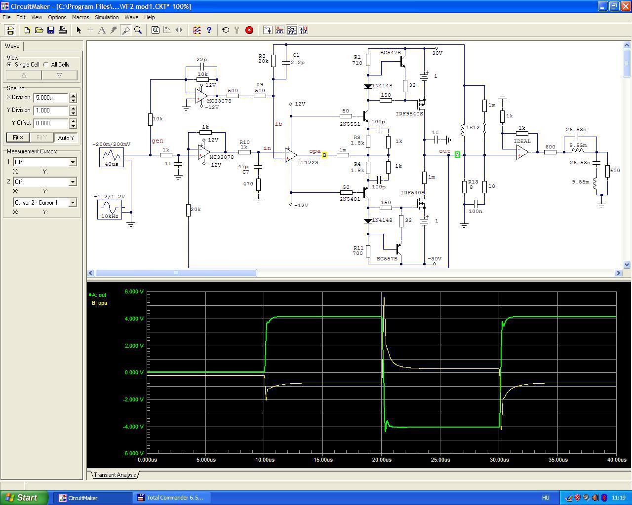

				A túllövés az rendben van, csak a szimmetrikus túllövésre gondoltam hogy jó e valamire. Most dolgom van, délután még játszok egy kicsit. Amúgy az irfp240-hez is jobban illik szimmetria miatt az irfp9140, de az csak 100V-os. Van nekem valahol régi félkész szimulációm rendes push-pull tranyós meghajtásról ilyen VF2 pro izéhez, ott rendesen "AB" osztályban jár a gate meghajtó. Majd megkeresem.
				Olyanok a "szokatlan erősítők" között is bőven akadnak amelyekben diszkrét az eleje.  Akkor az már nem VF2 lesz, igaz ez sem... Ha jutunk valamire, majd kipróbálom a gyakorlatban - ha már ennyi időt eltöltünk vele. A hozzászólás módosítva: Ápr 22, 2023
				Ezt a 10MHz-et, benne az aluláteresztő szűrővel hol lehet látni? Mert amit kitettél diagrammot, nem ez van.
				Egy ilyen kapcsolásból kijön 2 x 30V-on 2 x 27V, minimum. Tehát, ne 2, meg 20V-on mutasd, hanem 27V kimenetnél. Nem kell 50 kHz, elég a 20-is. És tedd hozzá a meghajtó opamp kimenetét is, úgy , hogy ne 100nF-dal legyen pluszba megterhelve a kimenet, hanem 1 µF-dal. Egyébként is 2 µF-dal szoktad...
				A mai módosítás, de még mindig nem elég jó. Ezt a keresztezési torzítást valahogy ki kellene szedni.... és még számtalan gond van vele.

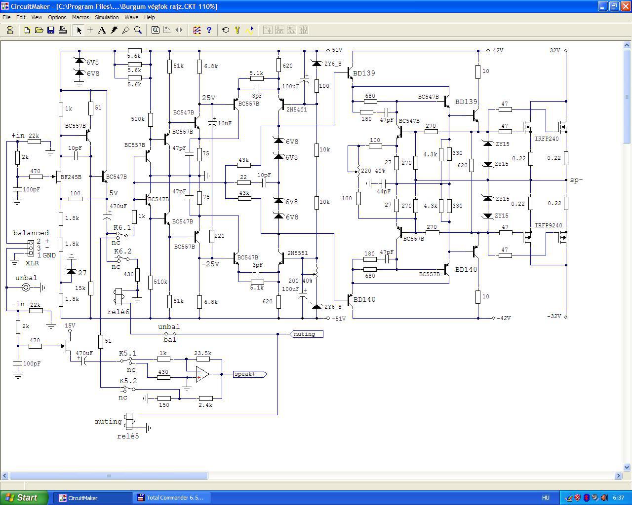

				Írtam, hogy néhány éve kíváncsiságból és szigorúan kísérleti jelleggel megépítettem a Hawskford/Cordell hibajavítós végfokot, ami "Burgum" fantázia névvel szerepel a szimulátoromban. Készült hozzá "Irgum" is, ami szimmetrikus kimenetű előerősítő volt. Rövid ideig hallgattam az Irgum-Burgumot és akkoriban nem nyerte el tetszésemet. Olyan "dirr-durr-csitt-csatt" hangképe volt emlékeim szerint és "minőségi" zenehallgatásra alkalmatlannak találtam. A Burgumot meghatározatlan időre kölcsön adtam Géza haveromnak, aki általában a képen látható keresztváltók behangolásra használja, időnként némi rövidzárral fűszerezve a dolgot. Három napig javítottam. Ízekre szedtem, összeraktam, mindent átmértem és következő megállapításra jutottam. (Azzal került vissza, hogy csak búg.) Több rövidzárat is kibírt az elmúlt években. A crowbar simán  "kiveri" az 5A-es "biztit" a tápegységben, a +/- 42V-ot ilyenkor azonnal letiltja a relés védelem. A biztosíték cseréket megunva, átméretezte T10A-re és most a 0.22R tirisztort védő ellenállás "olvadt" ki. Semmi más baja nem lett. A végfetek és a meghajtás simán túlélték a módosítást. Ezért szeretem a teljesítmény MOSFET-eket. Behoztam meghallgatni, hogy vajon ennyi év után, most mit hallok. A hangdobozom ugyanaz, mint évvel ezelőtt volt. Jobb előerősítőm van (de ennek csak aszimmetrikus kimenete van), jobbak a kábeleim, van állványom és van tápregerátorom, ami stabil 230V szinuszt állít elő és erre szüksége van ennek a végfoknak, a kapacitív szorzók miatt. Ami miatt mindezt leírom. A múltkor feltettem a nem költőinek szánt - de annak sikeredett kérdést, mert senki nem válaszolt rá - ami úgy hangzott, hogy vajon hány Wattra van szükség az otthoni halk, vagy mondjuk úgy normális hangerővel történő zene hallgatásához? Legtöbbünknek elég egy Watt, ha 10, az már nagyon hangos. Sokaknak elég a JHL, vagy a Hiraga 10 W-ja, nekem is bőven sok az "A" osztályú ezeknél alig nagyobb teljesítménye. Viszont voltak már a "láncomban" több 100 W-os végfokok - és amik jó minőségűek voltak - azok mindig egy olyan katartikus élményt nyújtottak, hogy EZAZ! Ez a hatalmas dinamika, a könnyed erőlködés nélküli, hihetetlen mélyre lenyúló basszus, a nyílt hangkép, a felbontás, a határozottság. Nos, ez a "Burgum" így szól. Úgy leverte az "A" osztályút, mint vak a poharat. És nem kell hozzá nagy hangerő, 0.1 W-on is megmarad ugyanez a monumentalitás. Valami miatt kell, szükséges, a nagy teljesítmény. Nem tudom ezt megmagyarázni, de el kell fogadnom tényként, amíg valaki be nem bizonyítja az ellenkezőjét. Még talán annyit: az összes ilyen nagy teljesítményű végfok teljes hidas volt.

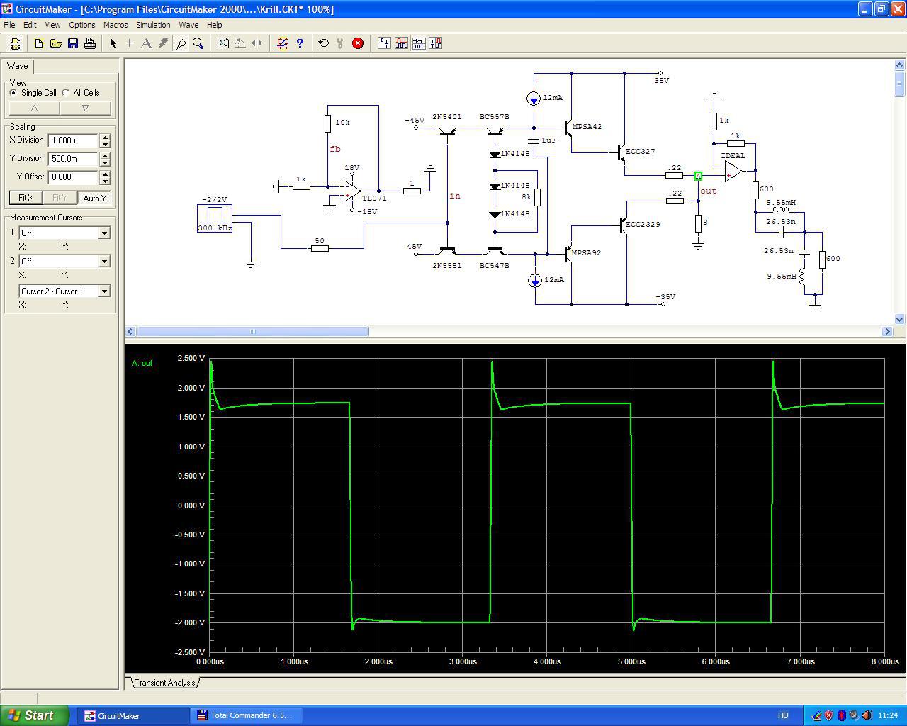

				Folytatom a monológomat, mint mek-elek... majd nem olvassa akit nem érdekel. Ez Krill jobban birizgálja a fantáziám, mint a VF2. Ha objektív szeretnék lenni, hidegvérrel, elfogultság nélkül kellene szemlélnem mindazt amit az erősítők szubjektív hangminőségéről olvasok, vagy tapasztalok. Kicsit magyarítva: mindenki a saját lovát dicséri. Ez rendben is van. Az ember egója így van kitalálva. Mindent elhiszek és semmit nem hiszek el, még azt sem (azt is) amit saját fülemmel hallok. Pl. a Krill-ről is leírják, hogy ennél jobb hangú erősítő nincs és aki ezt rendesen utánépítette, nem vágyik majd többé másra. Ugyanezt olvasom a GEM-ről, a Hiragáról, a JLH-ről, a Wiederhold-ról, a VF2-ről, a csövesekről, a Blomley-ről és sorolhatnám... Aztán vannak a "nagyok", amikből tényleg az jön ki, ami bemegy - de ezek sem szólnak egyformán. Melyik a jó erősítő? A Burgumról például most derült ki, hogy ez is erősen rendszerfüggő, régen rosszul szólt, most meg jól szól (négy napja hallgatom). És biztosan nem ez csúcs, mert a kapcsolása elég gagyi. Hogy kell jó hangú erősítőt csinálni ami bármilyen láncban jól fog szólni? A nézetek és az elméletek ellentmondnak egymással. Mindenki esküszik valamire és foggal-körömmel ragaszkodik a saját elképzeléseihez. Számtalan példa van erre ezen a fórumon és természetesen máshol is. De kell, hogy létezzen valami alapszabály amit be kell tartani. Ezt keresem. Már nem akarom kitalálni milyen összefüggés lehet a mérés és a hallgatás között, mert ez nekem sem fog sikerülni. Lejjebb tettem lécet. Nagyon-nagyon sok kapcsolást meg kellene építeni és ezeket nagyon sok helyen meghallgatni, de ez lehetetlen. Aki "hifizik" ("hájendezik"), annak mindig a sajátja fog a legjobban tetszeni és minden mással szemben előítéletei lesznek. Aki nem hifizik, annak meg mindegy mi szól éppen - nem fog különbséget hallani. Nekem pl. sok idő kell ahhoz, hogy határozott véleményem alakuljon valaminek a hangjáról. Nálam mindig a legújabb a legjobb, aztán elkezd idegesíteni valami a hangjában, majd egyre több valami és akkor elkezdek törpölni. Ha lenne pénzem egy balatoni nyaralóra, akkor ebből pénzből inkább műszereket vennék. Ha lennének jó műszereim, akkor sem értenék jobban semmihez, tehát jó ez így is, ahogy van : ) De nem is erről akartam írni. Megcsináltam "gubancban" ennek a Krill-nek a végét (az OPS fokozatát). Kíváncsi voltam rá, hogy egyáltalán működik-e ha csak úgy "összedobom" fiók alkatrészekből. Működik. Megint pontosan úgy viselkedik ahogy a szimulátor mutatja. Olyan (viszonylag) jó a négyszög átvitele és pontosan olyan hatalmas a torzítása, vagyis a nemlinearitása. Viszont nincs benne szemmel látható keresztezési torzítás. Vajon emiatt tetszik sokaknak a hangja, mert lágyan szól és szépen színez? És az eredeti verziónak nincs globális visszacsatolása, mindenki enélkül hallgatja és elégedett vele. Biztosan kipróbálták visszacsatolva is, kizárt, hogy ez csak nekem jutott eszembe. Nyilván így szól "szebben". Gyorsan megnéztem még egyszer szimulátorban, hogy mi is történik ha visszacsatolom. A THD a tizedére csökken, de elkezd magasabbrendű felharmonikusokat termelni. Megjelenik a keresztezési torzítás jellegű tüske. Bélának is volt olyan olyan elmélete, hogy buffer hibáit nem kell visszavezetni az erősítő bemenetére, mert akkor ez az torzítás végighalad az összes fokozaton és az egész erősítő még torzabb lesz, mint előtte volt, bár a mérési eredmények látványosabbnak mutatkoznak. És ez a Burgum/Cordell is ezt az elméletet láttatja be velem. Hiába gagyi az összes feszültség erősítője, mégis tisztábban szól minden ízében. mint az "A" osztályú. A hozzászólás módosítva: Ápr 30, 2023

				Például erről erről a Krill-ről mindenki azt írja, hogy nagyon szépen szól. Tehát 2x2=4. De én megmértem és van 50% nemlinearitása. Ha jó alkatrészekből építeném meg, nem lenne csak, mondjuk 10%. A szimulátor könnyen kiakad ha visszacsatolom, de nem hittem neki. Kipróbáltam TL071-el és visszacsatolva 4Vpp-nél begerjed - letilt a tápom túláram védelme. Innen kezdve nem érdekel kinek mennyire tetszik, nem hiszem el nekik, hogy 2x2=4. De nem sajnálom azt az egy napot amit ezzel eltöltöttem, mert így legalább kiráztam ezt a bogarat a fülemből. Van egy csomó olyan kapcsolás amiről mindenki jókat ír, de mégsem érzek késztetést arra, hogy ezeket kipróbáljam, mert tudom, hogy nem fognak jól szólni. Sem nálam, sem másnál. Egyelőre selejtezek, hogy mik azok amikre érdemes figyelni és mik azok amiket csak felesleges idő/pénz pocsékolás lenne megépíteni. Lehet ezt "alkotói válságnak" is nevezni, ahogy compozit nagyon szellemesen megjegyzi
