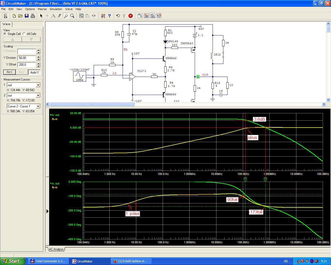

„Jó. Hol az az opamp, amit emlegetsz?”

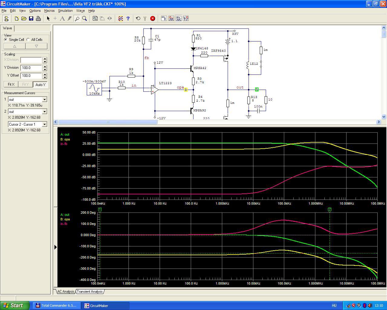

Az ideális opampot emlegetem éppen. Megpróbálom értelmesen megfogalmazni a dolgokat.

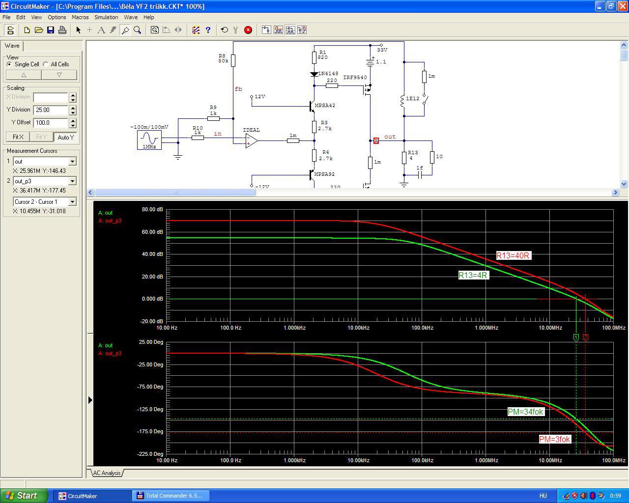

Nyilvánvaló, ha az egységerősítési frekvencián elérjük a -180 fokos fázis késleltetést, az instabilitás határára kerülünk. Ha ezt túllépjük akár egy fokkal is, "begerjed" az erősítő.
Ezt a (majdnem) határesetet mutatja a Bode. Mivel a végfok áram kimenetű, a terhelő ellenállás növelésével (közel) arányosan nő az erősítése. 4R terhelésen erősít 10 dB-t, 40R-en 30 dB-t.
Az ideális opamp erősítését 46 dB-re állítottam be. A két domináns pólus adott frekvencián van
43kHz-en és 18 MHz-en. Az opamp erősítése ezeken a pólushelyeken nem fog változtatni.
Látjuk, hogy 4R-nél van 34 fok fázistartalék, 40R-nél 3 fok.
Ha az ideális opamp erősítését csökkentem mondjuk 20 dB-lel, az olyan mintha a 0dB-es tengelyt (gondolatban) feljebb csúsztatnám 20dB-lel. A fázistartalék jelentősen javul (nő).
Ha kicsit is növelek az opamp erősítésén, a 0dB-es tengely lefelé mozdul el és az erősítő begerjed.
Láthatjuk még, hogy terhelő ellenállás növelése balra tolja el a fázismenetet,
a nagyobb erősítés = nagyobb Miller kapacitás miatt.

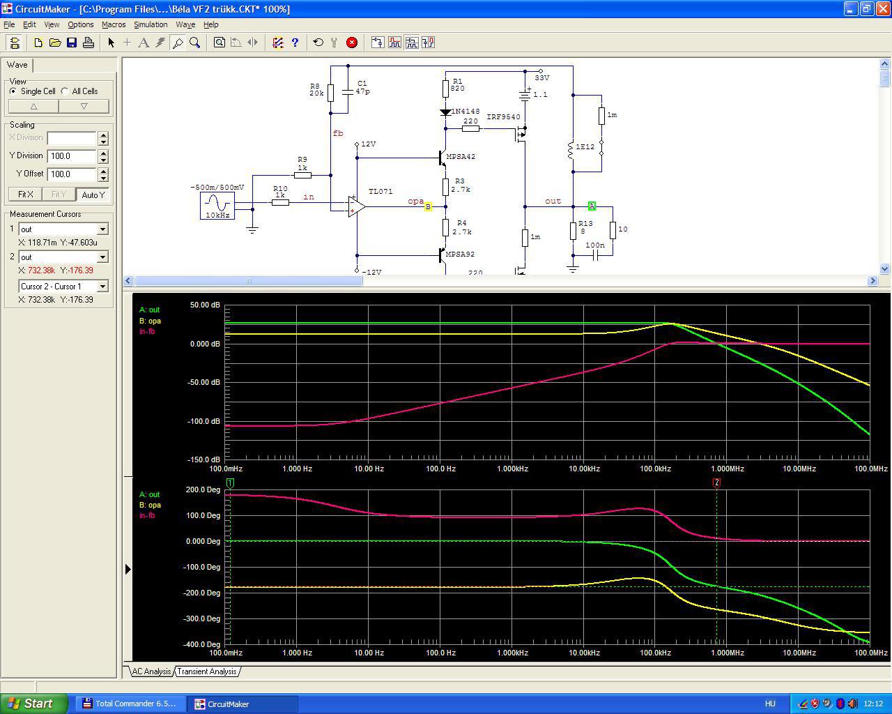

(#) Karesz 50 válasza Karesz 50 hozzászólására (») Ápr 20, 2023 /

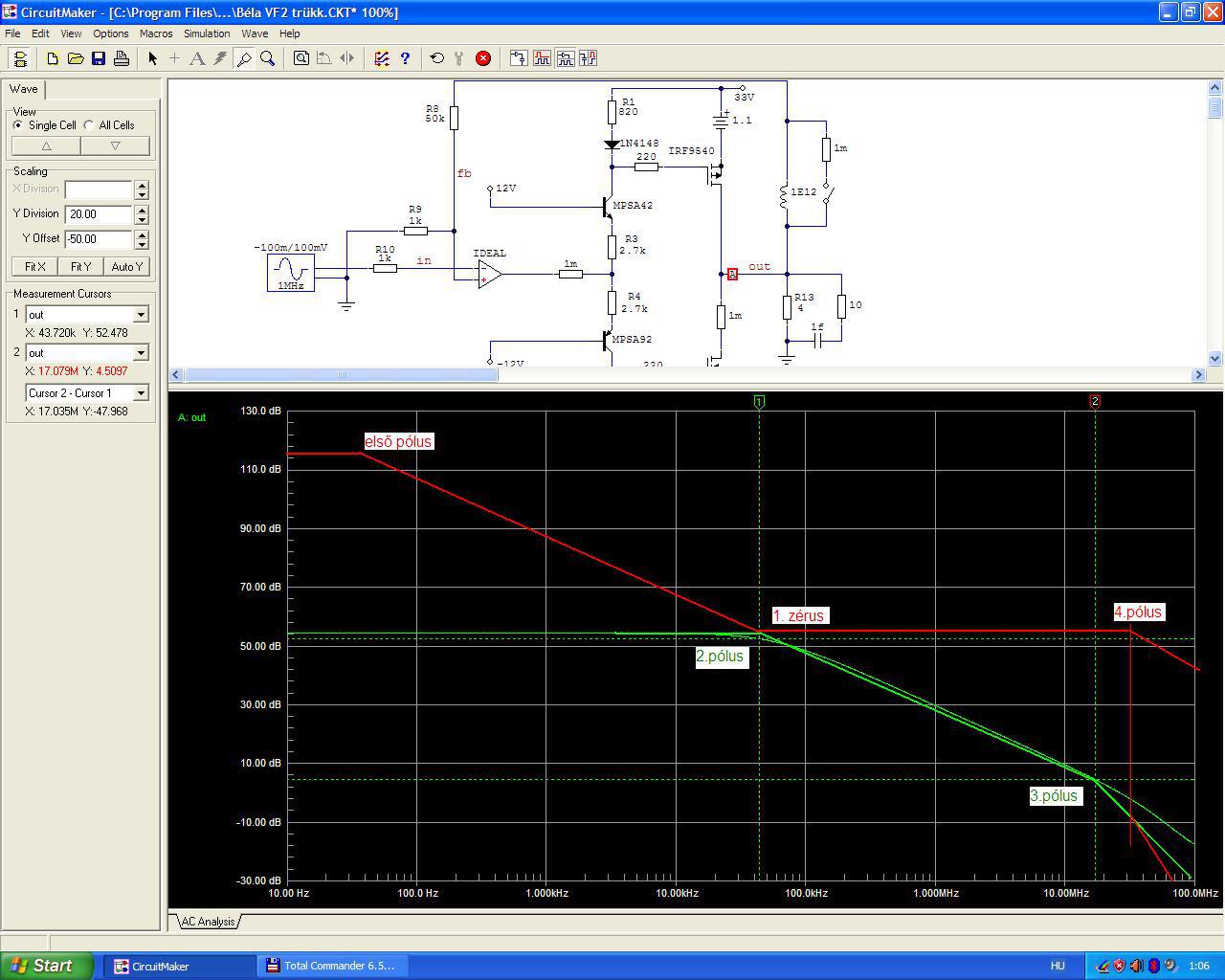

Most hagyjunk mindent így és gondolatban adjunk hozzá az egészhez egy valóságos opampot.
Ez az opamp nem lehet "gyors". Ennek is lesz egy domináns pólusa és most ez pólus fogja meghatározni a legördülési frekvenciát. A második pólust semlegesíthetjük egy zérussal és a akkor a fázistartalék nem változik semmit... de a valóságos opampnak is van egy saját "beépített" fázistartaléka az egységerősítési frekvenciáján és ez beleviszi a 4. pólust is.
Tehát ha gerjedést el akarjuk kerülni, a 0dB-es tengelyt felfelé kell tolnunk (gondolatban).
Most rajzolok tovább.

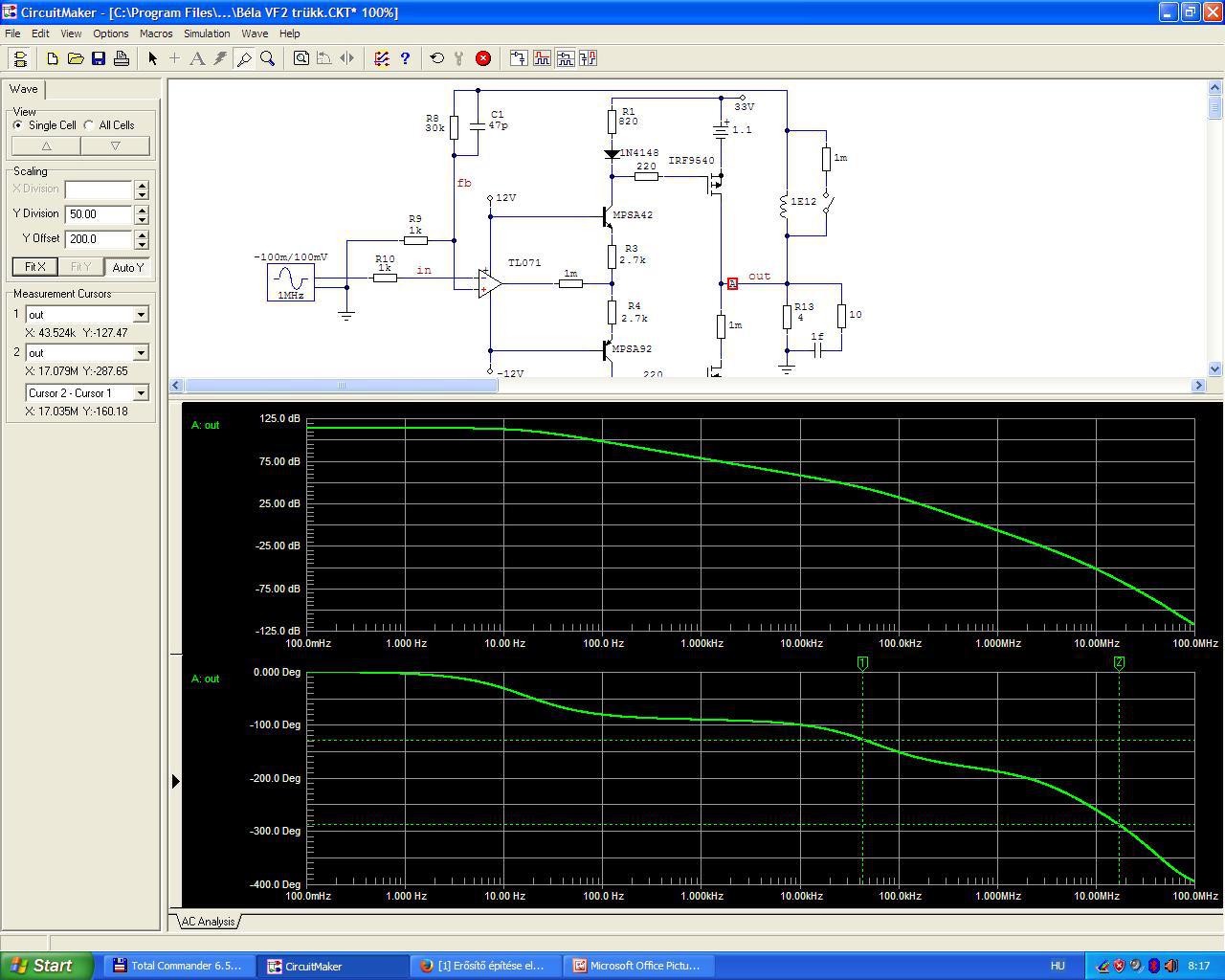

Belerajzoltam a valóságos opampot, megfelel most a célnak a TL071 is.
Továbbra is a nyílthurkú erősítést vizsgáljuk.
Pontosan az történt amit vártunk az eddigiek alapján.
Van 3 töréspontunk. A domináns pólust az opamp határozza meg, a 2. és a 3. ott maradt ahol eddig volt.
Egységerősítési frekvencián a fázistolás -182 fok, tehát ez így gerjedni fog.

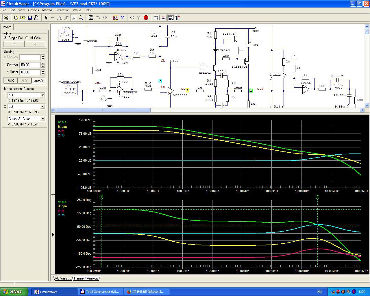

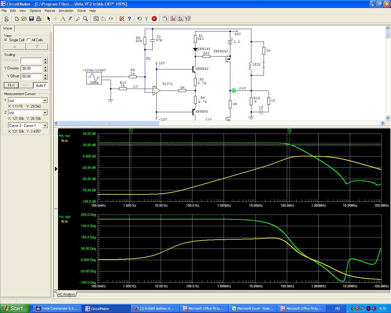

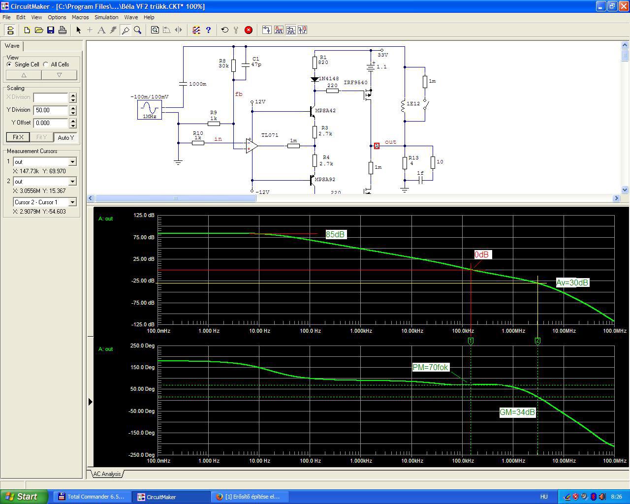

Most beteszem C1-et a LEAD kompenzációt, a zérust.
Mit látunk? Nem látunk semmit. Mindegyik pólus ugyanott maradt ahol volt.
Nincs a Bode-ban a zérus.
A nyílthurkú erősítés Bode-ja nem változott. Más vizsgálati módszert kell keresni.

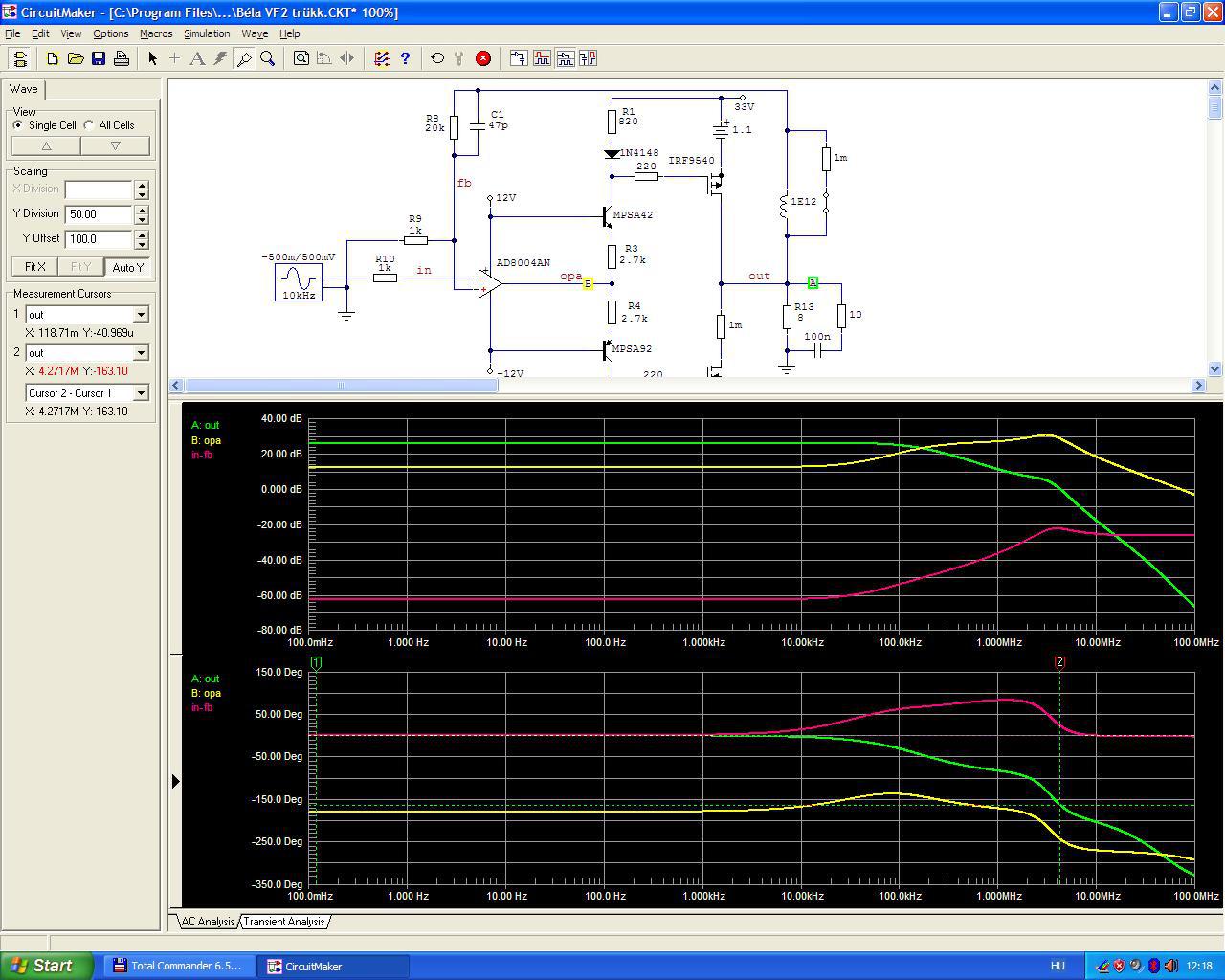

Megnézzük a hurokerősítést, azaz a visszacsatolási tényezőt.
Látjuk, hogy megkerült a zérusunk, "megjavult" a fázismenet.
A 0dB-es tengely fölötti rész a hurokerősítés. Kisfrekvencián ez 85dB, 160 kHz-en semennyi.
160kHz-en és e fölött akkora lesz a THD, mintha nem lenne visszacsatolás.
A valóságban nagyobb lesz, de ezt most hagyjuk.
Az alsó diagramon, a fázis-diagramon két nevezetes pont van jelölve.
Az első a "PM" > Phase Margin > fázistartalék. Ez, most mondjuk azt, hogy elégséges, 70 fok.
Hogy mennyi az elégséges, a minimum, a bőséges, azt a csillapítási tényező határozza meg.
Erről már kitettem egyszer egy excel táblázatot, erre nem térnék most ki.
A másik nevezetes pont a "GM" > Gain Margin > erősítéstartalék.
A hurokerősítés diagramján csak a visszacsatolási tényezőt látjuk, azt nem, hogy mekkora a zárthurkú erősítés. Ezt csak a visszacsatoló ellenállások arányából tudjuk "megsaccolni".
Most ez 30k/1k > kb. 30-szoros, azaz kb. 30 dB.
A -180 fokos fáziskéséshez 34 dB erősítéstartalék tartozik.
Ha "GM" 30 dB lenne, akkor az instabilitás határán lennénk, mert az egységerősítési frekvencia -180 fokon lenne. Így van némi fázistartalékunk.
Nem tudom érthető volt-e ez eddig amit leírtam, vagy csak én értem : )
Az utolsó mondat a legjobb : ) Szóval, érthető-e volt-e eddig?

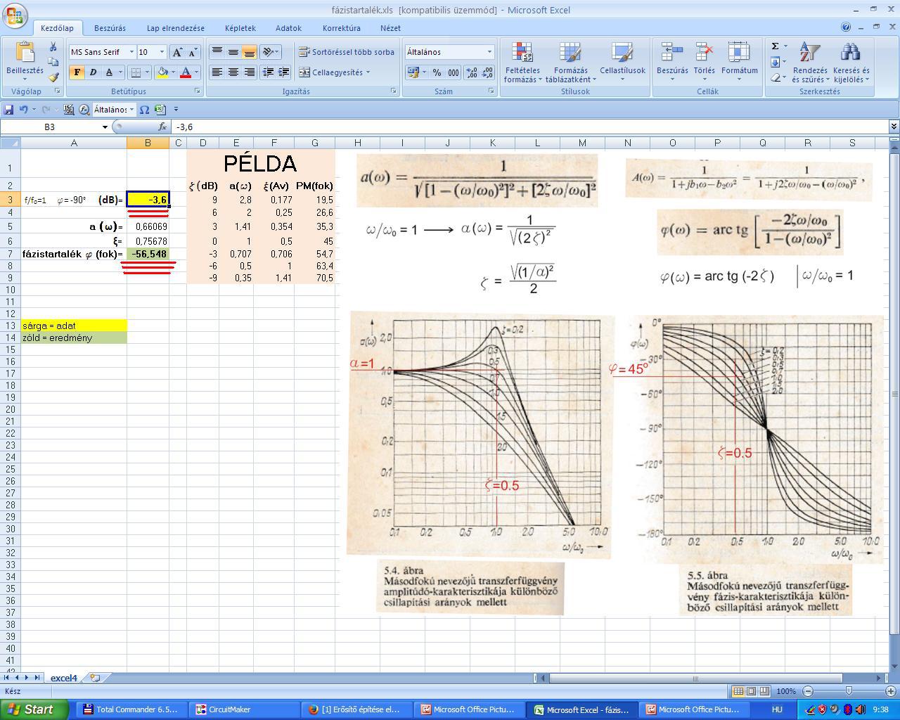

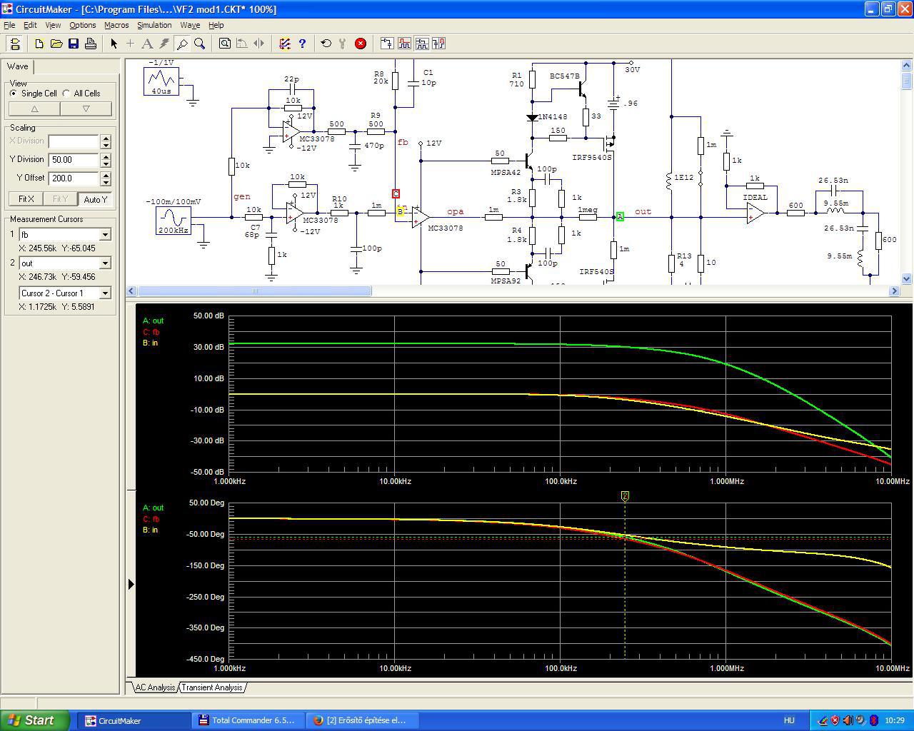

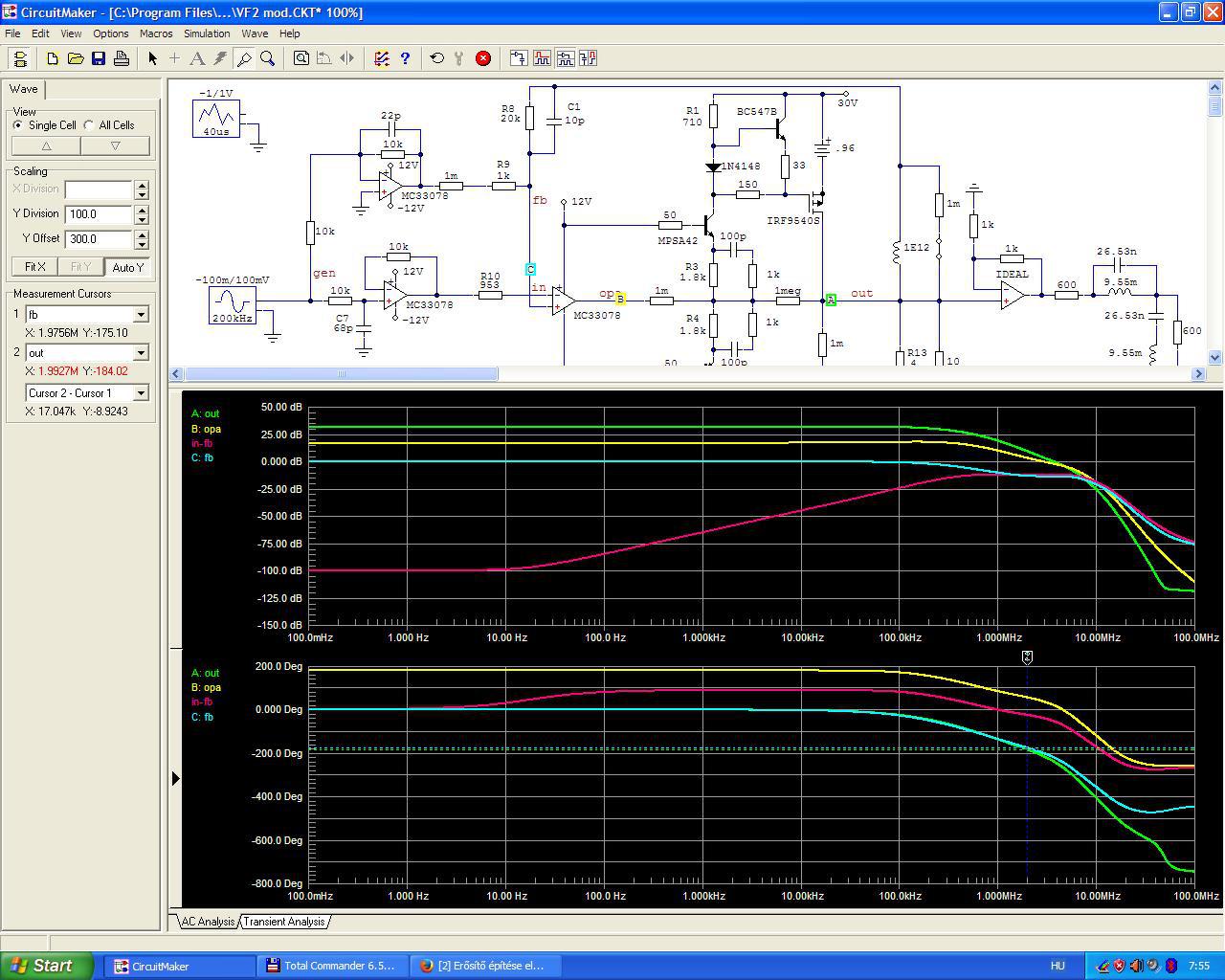

Most zárom a kapcsolót.
A "jóslattól" eltérően kicsit másként fog viselkedni a kapcsolás zárthurokban.
Az egységerősítési frekvenciához tartozó fázistartalék a "jóslat" szerinti 7 fok körül lesz, de az excel szerint a -90 fokos fázistoláshoz tartozó "fázistartalék" 70 fok helyett csak 56 fok.
Ezt az excel szerinti "fázistartalékot" nem is fázistartaléknak kellett volna elnevezni, mert nem az, hanem a 90 fokos fáziskésésnél mért csillapítási tényező. Csak ez így hosszú.
A lényeg, hogy a négyszögjel-átvitelt a csillapítási tényező határozza meg.
Ez most vagy 70 fok, vagy 56 fok, vagy már kezdek én is belezavarodni.
A két Bode, az invertáló és a neminvertáló bemenetek közötti különbséget jól szemlélteti.

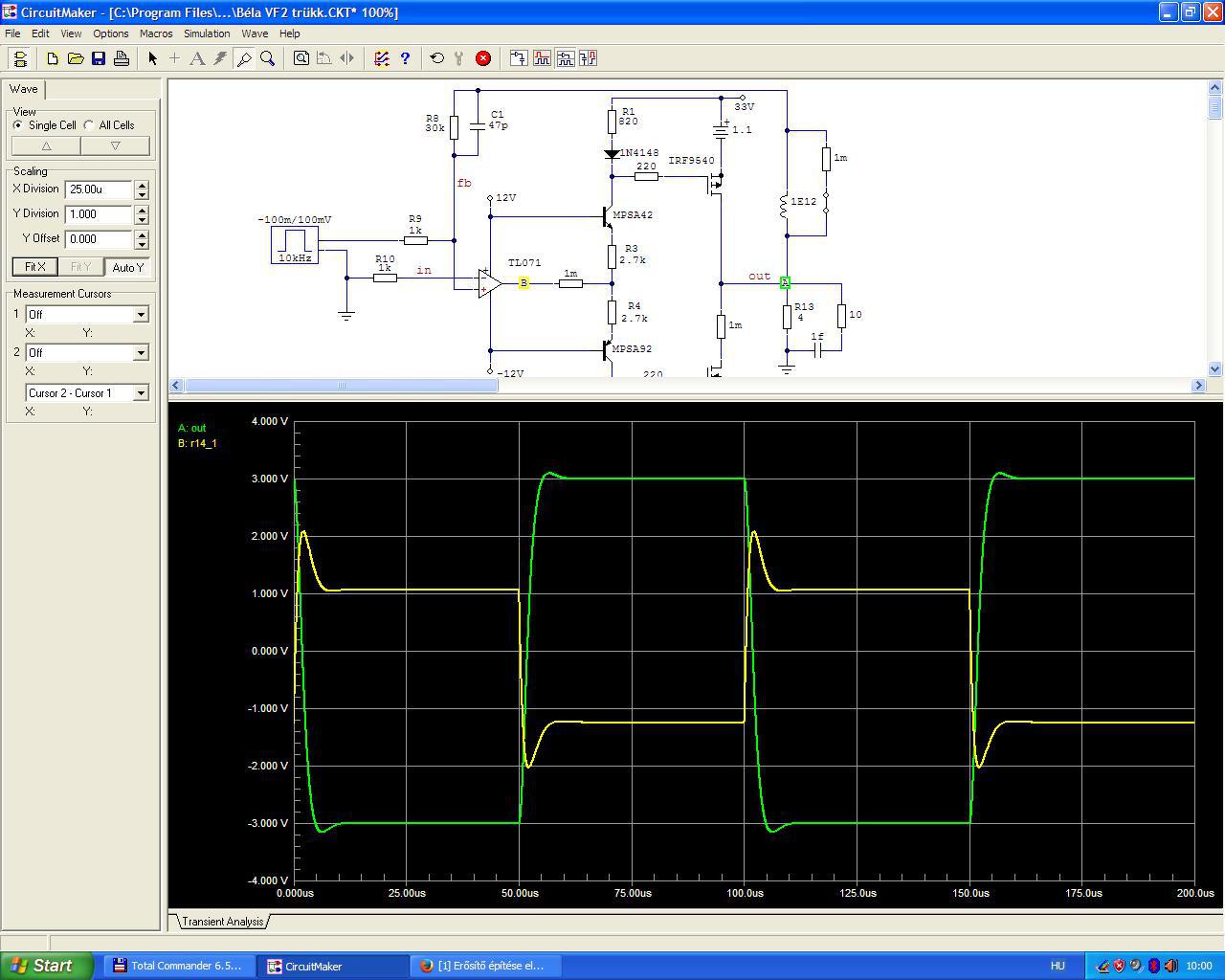

A négyszöjel átvitel a kétféle "üzemmódban". Nem látok különbséget.
Annyit látok, hogy ez inkább a hurokerősítéssel kimutatott 70 fokos fázistartalékhoz van közelebb, tehát azaz excel táblázat a jelek szerint nem jött össze.
Most már hagyok mást is szóhoz jutni : ) Elnézést a hosszúra nyúlt fejtegetésért. Nem tudom hasznunkra volt-e, vagy sem... de már megtörtént.

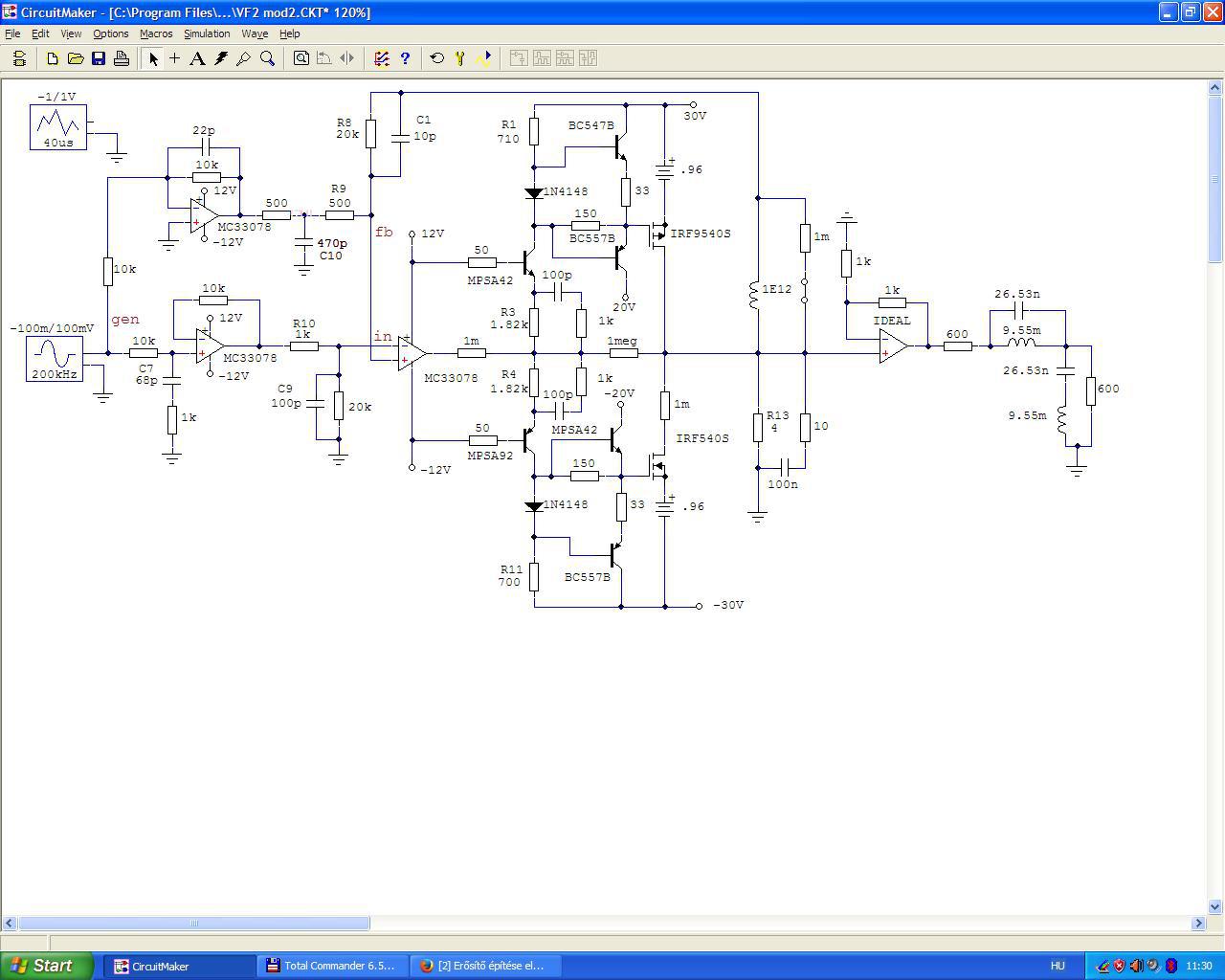

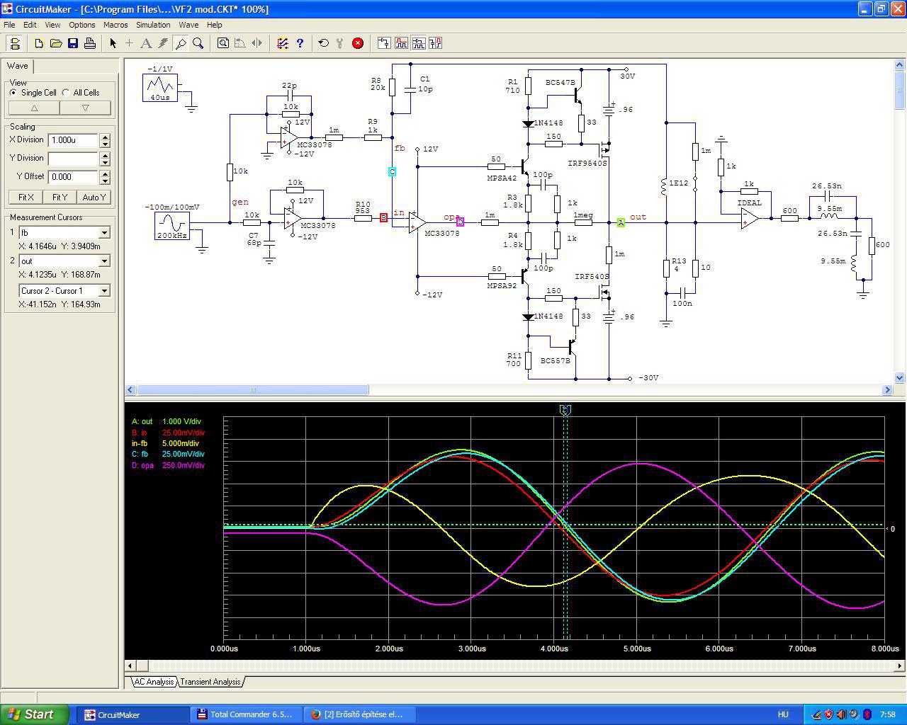

(#) Karesz 50 hozzászólása Ápr 22, 2023 /
Ötletelek. Cordell is írta, hogy a - nem tudom mennyire új - fetes végfokában azt meghajtást alkalmazza. hogy a fetet lassan kapcsolja be és gyorsan ki. Nem mutatta meg, de ennek szerintem hasonlítania kellene arra amit Bruno is kitalált a kis Philips-es PWM végfokába. Kipróbáltam. Közel két oktávval gyorsul így a kimeneti fokozat, de nem biztos jó lesz, ki kell próbálni.
(#) Karesz 50 válasza Karesz 50 hozzászólására (») Ápr 22, 2023 /
Tovább ötletelek. Van az invertáló és a neminvertáló kapcsolás. De mi van akkor ha invertál is, meg nem is? Mindkét bemenetet meghajtom ellenütemben. Eddig úgy tűnik, van ebben fantázia. C7-tel szépen fázisba lehet hozni a bemeneti összegzőpont feszültségét a kimeneti feszültséggel. Ugye az lenne a lényeg, hogy az összegzőpontra időkésés nélkül érkezzen meg a kimeneti jelfeszültség. De azért ezt még át/tovább kell gondolni. És még ott van Béla ötlete is. Compozit meg majd megmondja mit kell mérni... eddig is sokat segített.

(#) tothbela válasza Karesz 50 hozzászólására (») Ápr 22, 2023 /
Tetszik ez a szimmetrikus vezérlés. Lassan kezdem érteni hogyan kellene szimulálnom. De hát sokat kihagytam, mert mindig a vállalatot kell szolgálni.

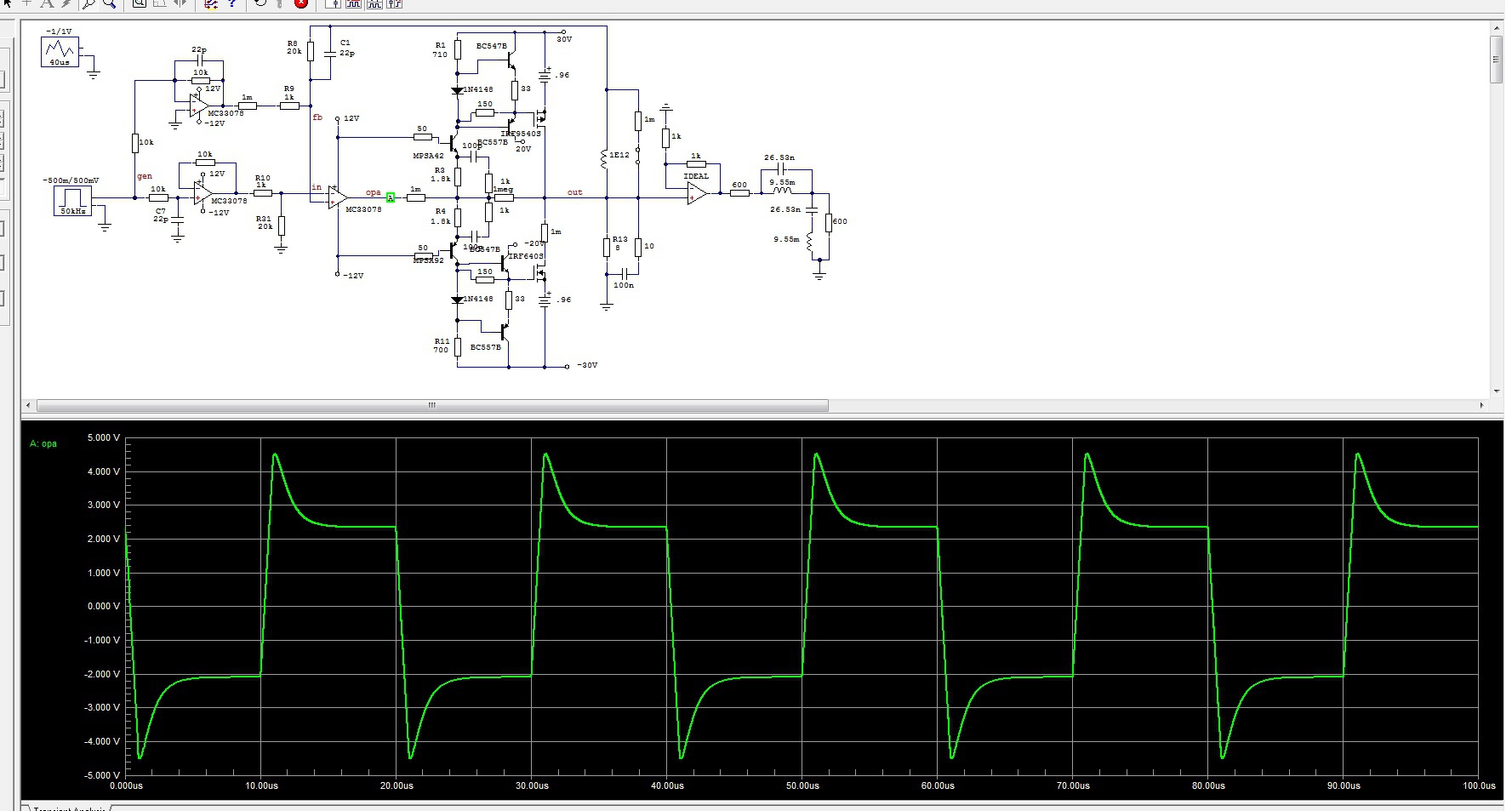

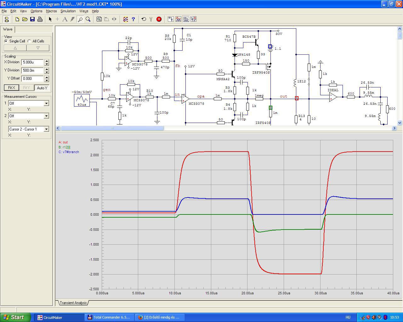

(#) Karesz 50 válasza tothbela hozzászólására (») Ápr 22, 2023 /
Így 6 fok a maximális fázishiba 10 MHz-ig és benne van a bemeneti aluláteresztő is.
Már csak a keresztezési torzítást kellene eltüntetni.

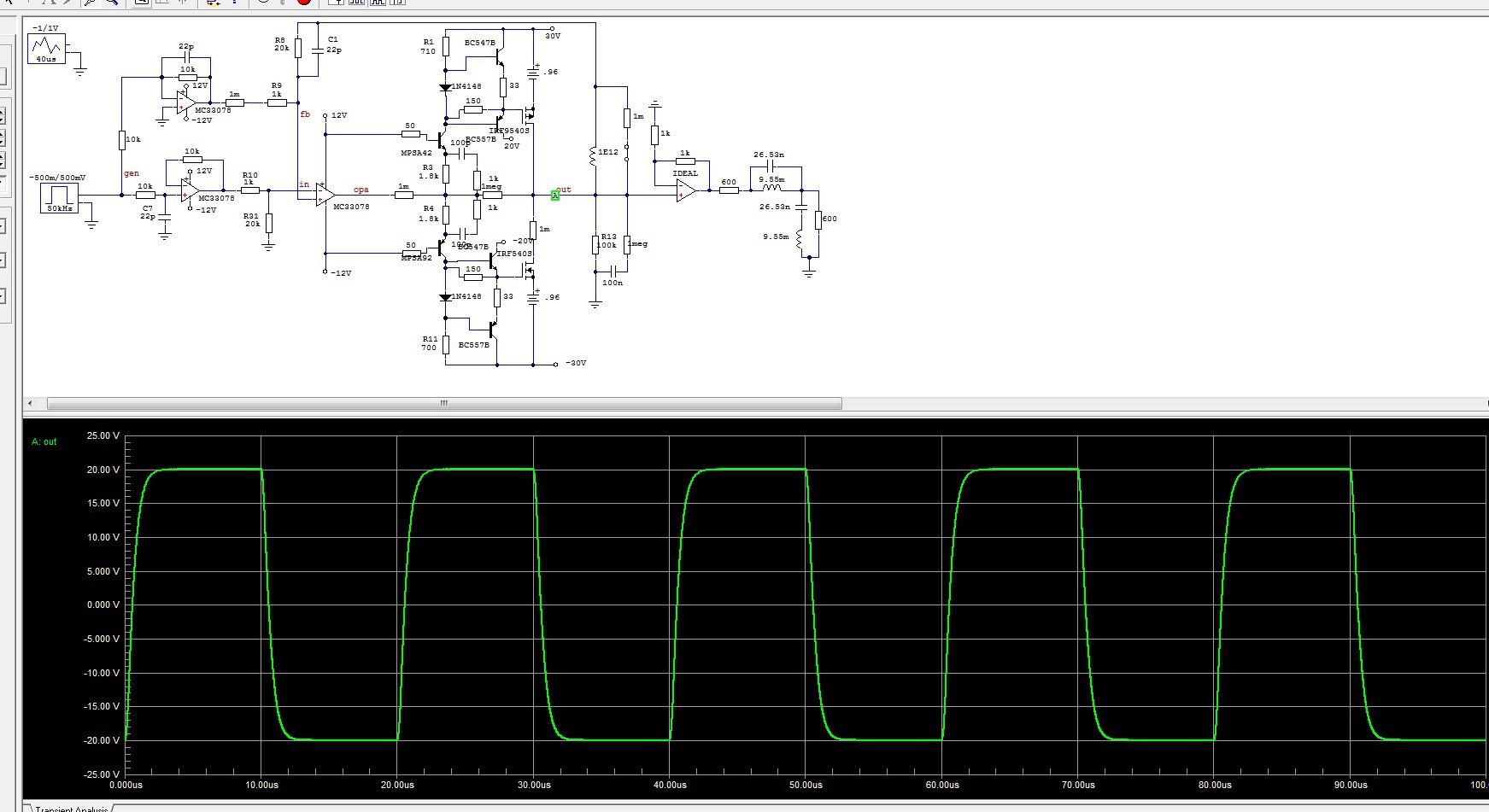

És azoknak akik szeretnek négyszögjeleket nézegetni : )
Sőt még a négyszög átvitel is jó. 10kHz 40Vpp esetén 4 Ohmmal, vagy akát csupasz kimenettel is olyan a jelalak, mint a tégla.

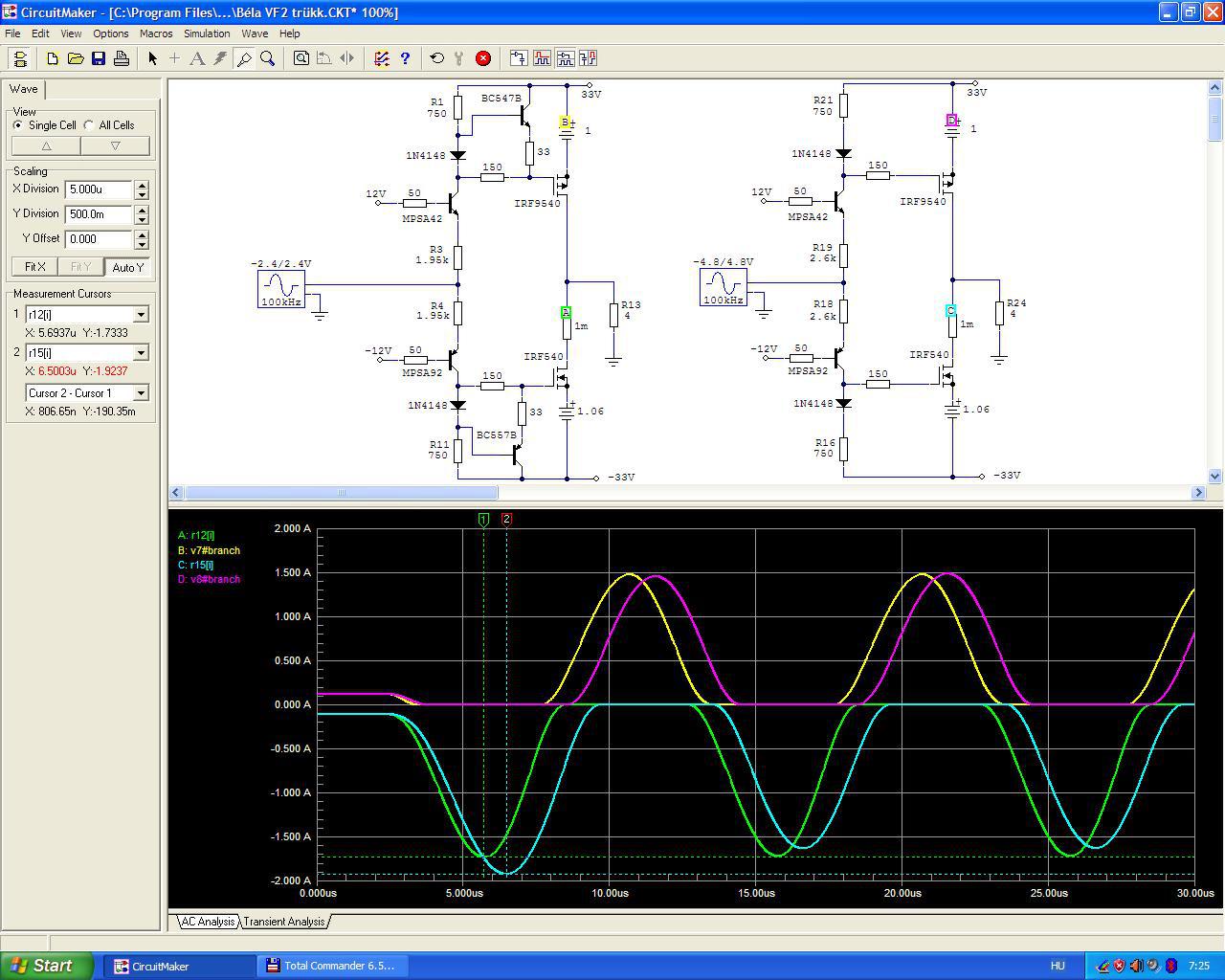

Mondjuk én kettőre, mert majd sztereóban kell lennie.
Itt az én szimulációm.
Mondjuk van ott még két tranyó, de az csak azért, mert így gondoltam régebben.

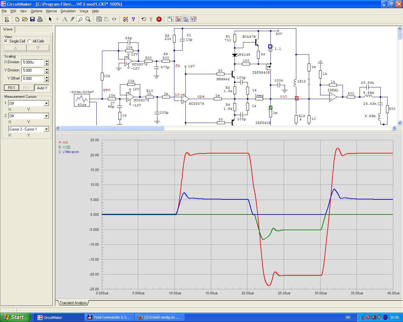

(#) tothbela válasza tothbela hozzászólására (») Ápr 22, 2023 /

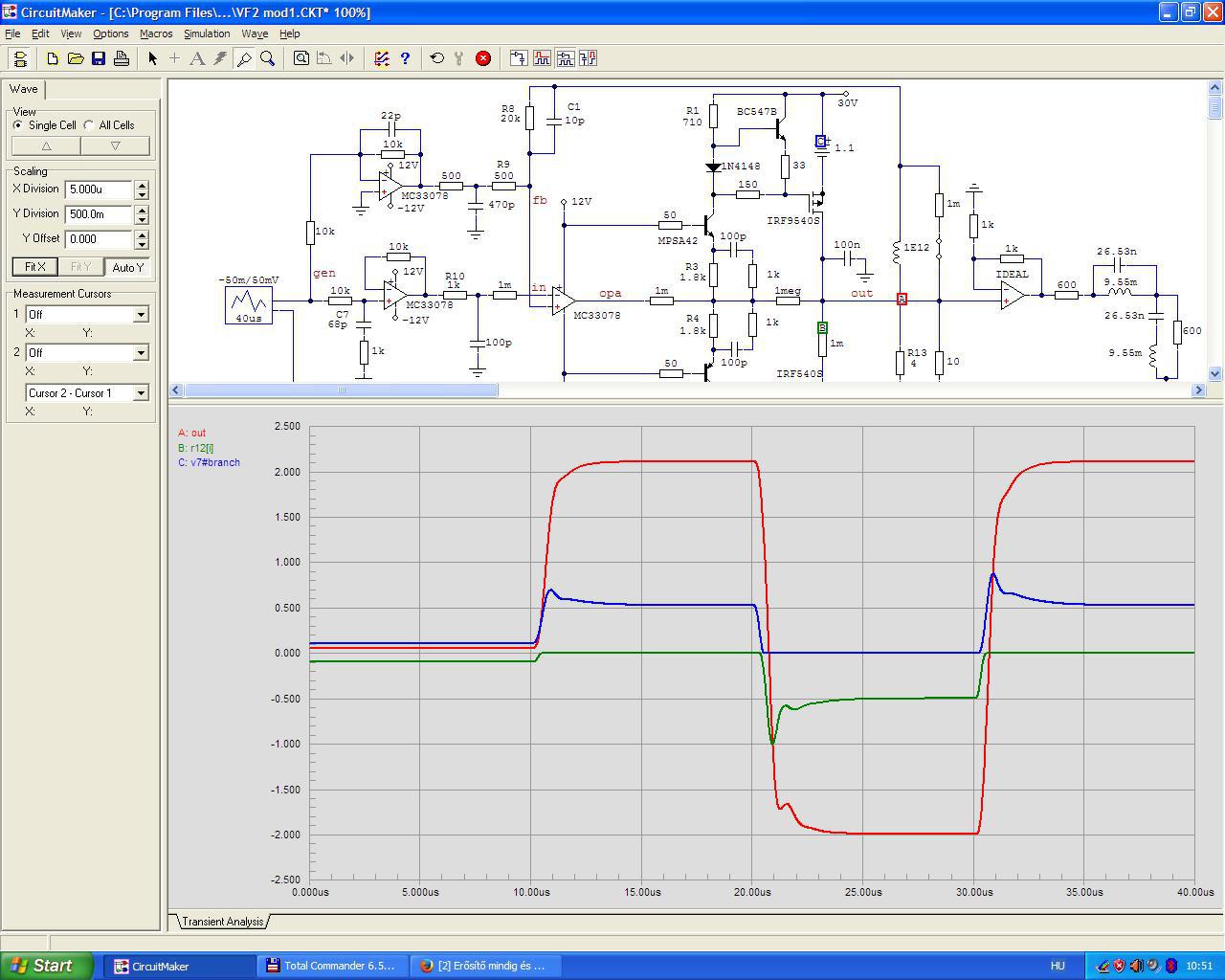

Kicseréltem az N csatornás fetet 640s-re, és a meghajtó opamp kimeneti jele szimmetrikus túllövést produkál. Most az RDSON értékek is hasonlóak, meg a gate kapacitások is. Nem tudom számít e ez valamit, csak jobb a szemnek.
Nagy ötlet ez a két újabb meghajtó tranzisztor. Érdekes, hogy le vannak zárva, de a gate áramot mégis átveszik.
Az opampnak túl kell lőnie, mert az tölti be a fet kapacitásait.
Nekem csak IRF9/540-em van itthon, ezért egyelőre ezzel szimulálok.
Az R31 is jó ötlet, az kell oda.
Próbáld meg betenni C9, C10-et és környékét, akkor mit mutat.
