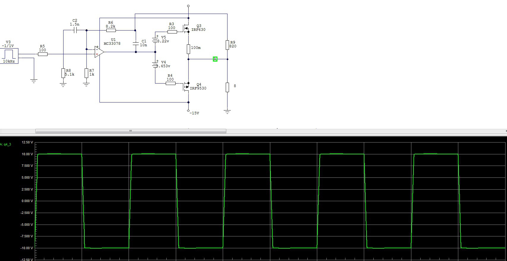

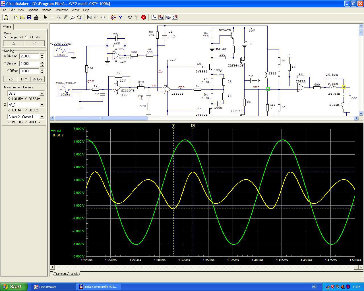

A túllövés az rendben van, csak a szimmetrikus túllövésre gondoltam hogy jó e valamire.
Most dolgom van, délután még játszok egy kicsit. Amúgy az irfp240-hez is jobban illik szimmetria miatt az irfp9140, de az csak 100V-os. Van nekem valahol régi félkész szimulációm rendes push-pull tranyós meghajtásról ilyen VF2 pro izéhez, ott rendesen "AB" osztályban jár a gate meghajtó. Majd megkeresem.
Olyanok a "szokatlan erősítők" között is bőven akadnak amelyekben diszkrét az eleje.
Akkor az már nem VF2 lesz, igaz ez sem... Ha jutunk valamire, majd kipróbálom a gyakorlatban - ha már ennyi időt eltöltünk vele. A hozzászólás módosítva: Ápr 22, 2023

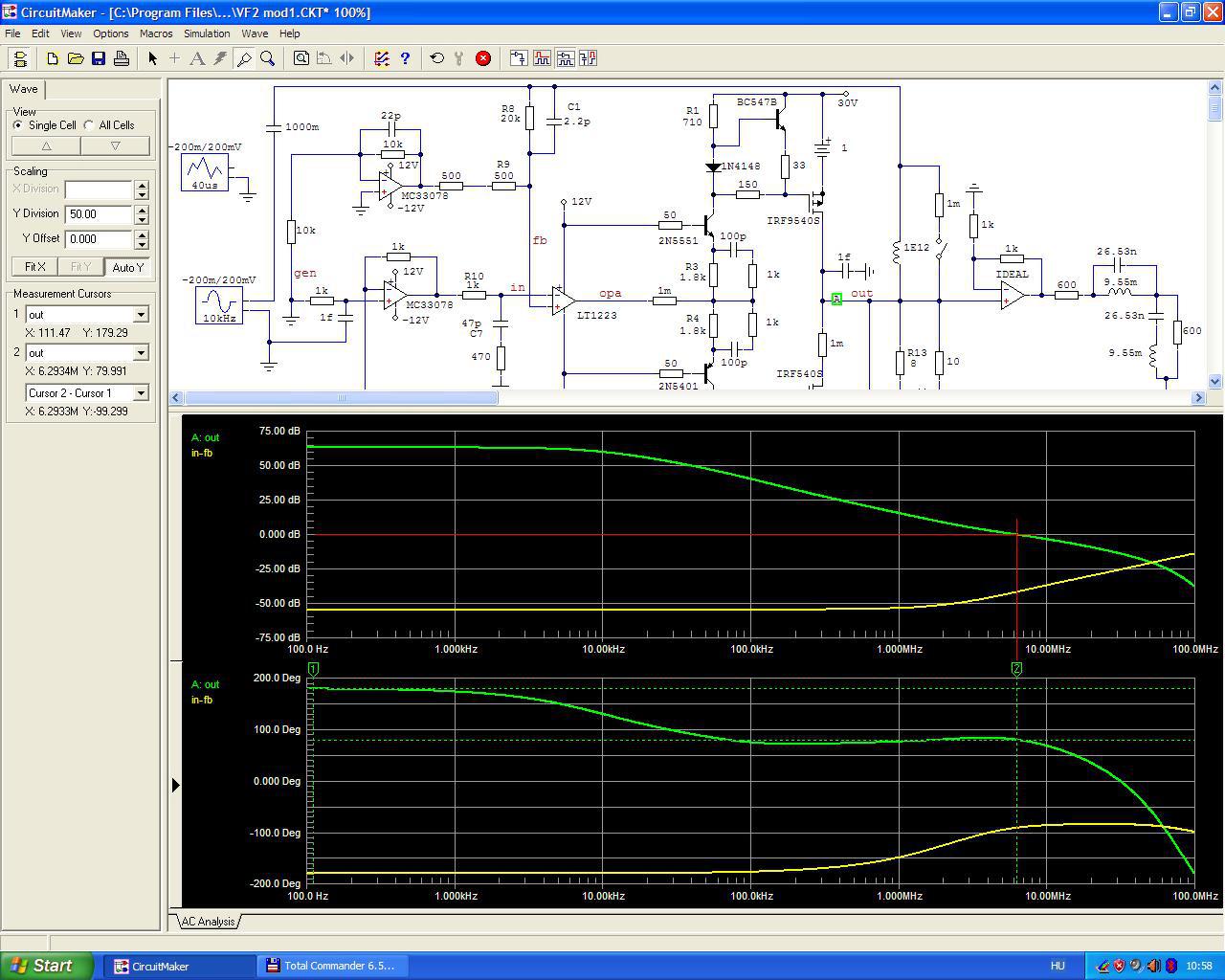

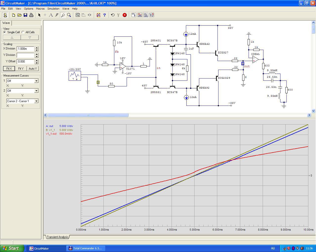

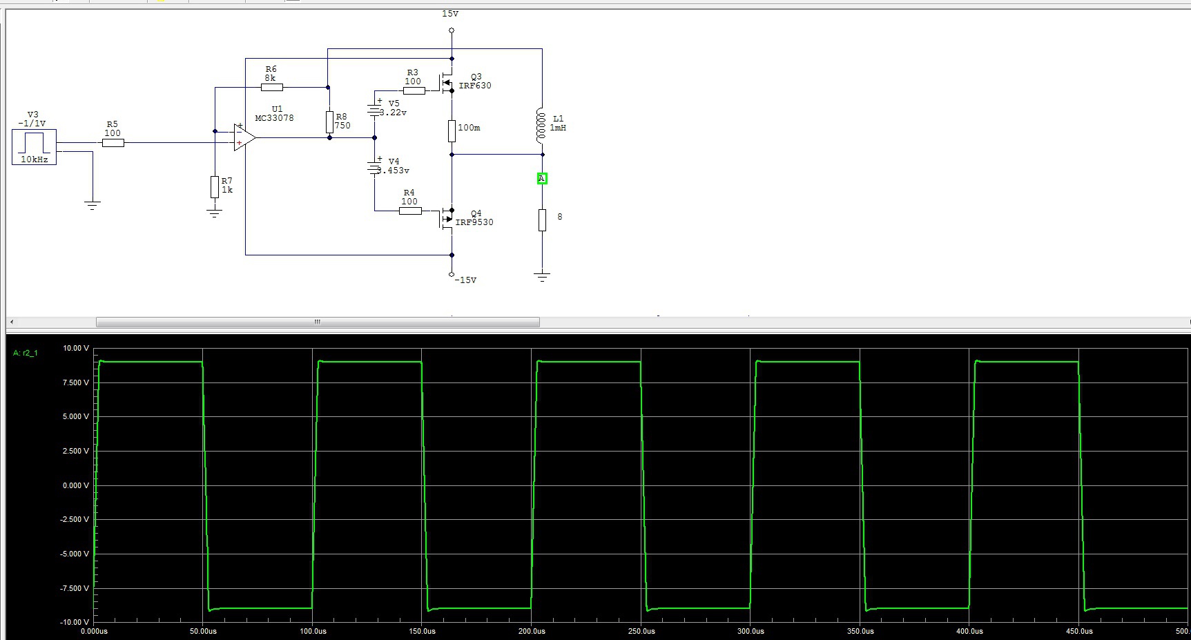

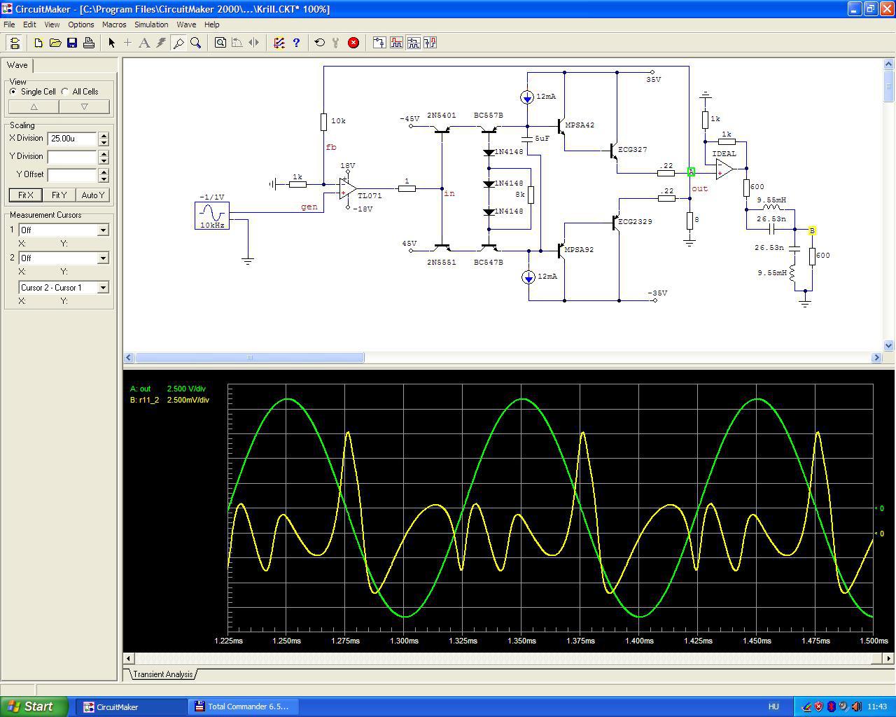

Ezt a 10MHz-et, benne az aluláteresztő szűrővel hol lehet látni? Mert amit kitettél diagrammot, nem ez van.
Egy ilyen kapcsolásból kijön 2 x 30V-on 2 x 27V, minimum. Tehát, ne 2, meg 20V-on mutasd, hanem 27V kimenetnél. Nem kell 50 kHz, elég a 20-is. És tedd hozzá a meghajtó opamp kimenetét is, úgy , hogy ne 100nF-dal legyen pluszba megterhelve a kimenet, hanem 1 µF-dal. Egyébként is 2 µF-dal szoktad...
A mai módosítás, de még mindig nem elég jó. Ezt a keresztezési torzítást valahogy ki kellene szedni.... és még számtalan gond van vele.

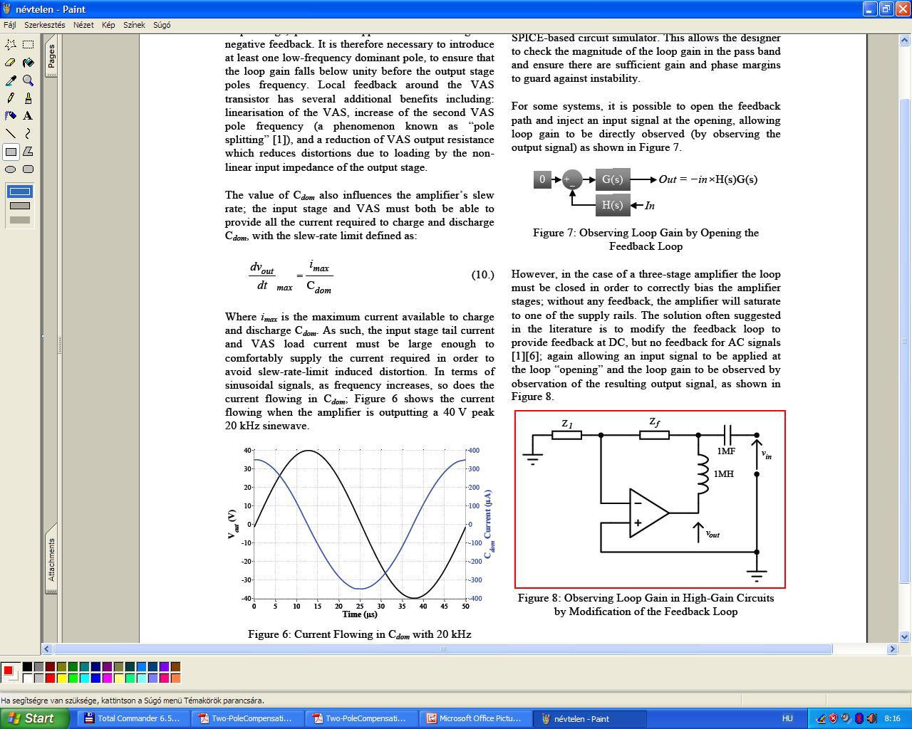

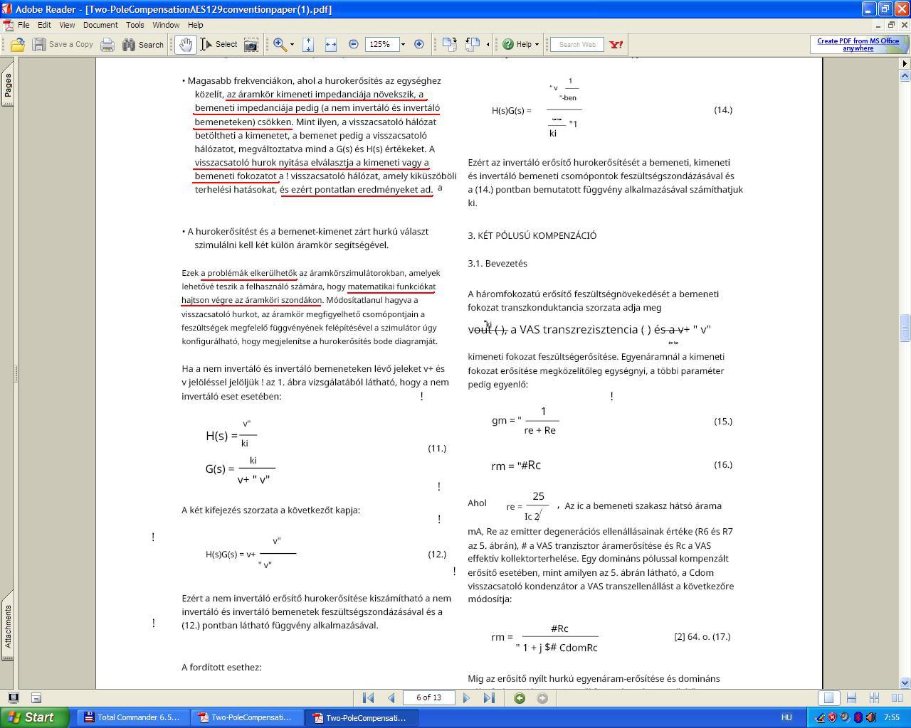

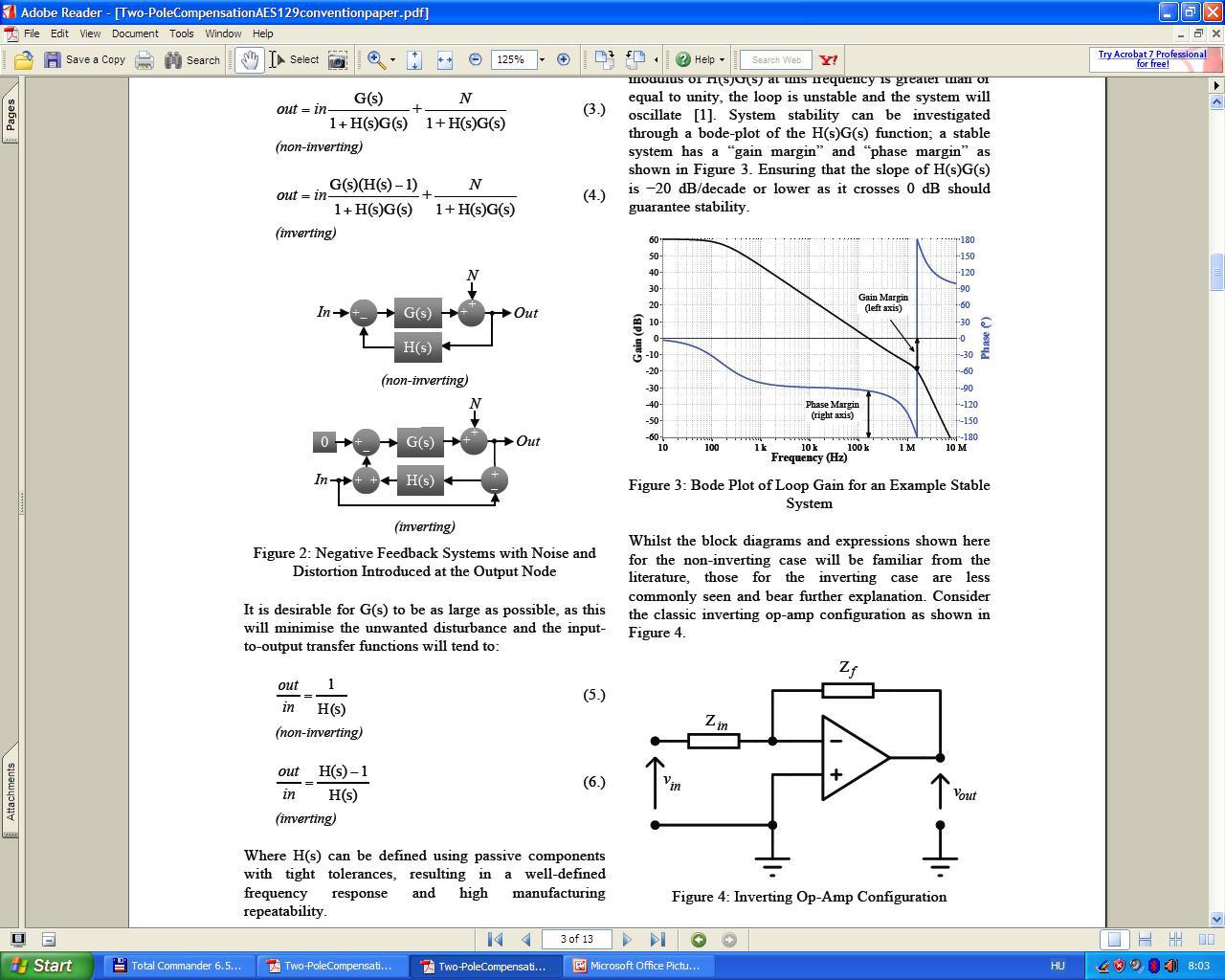

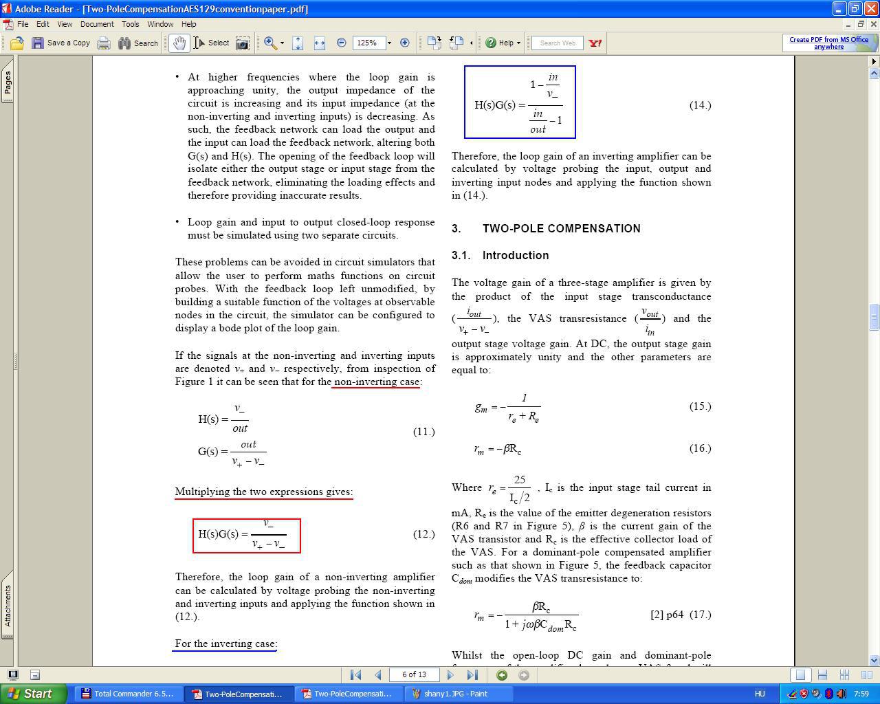

Hasznos volt ez a link is, köszönöm! Végig bogarásztam ezt is. A két(három)pólusú kompenzációt eddig is értettem valamilyen szinten... de ez egy külön fejezet lenne. Nekem már az első öt oldalnál sikerült fennforgást okoznom magamnak. Gyorsan lezavarja a dolgokat, mielőtt Bob Cordell egy mélyet sóhajtana és unott arccal kimenne a büfébe, de én csak egy Karesz 50 vagyok és nekem kérdésem van ezzel kapcsolatban. Erősen töröm az angolt, a google pedig a magyart, így leginkább párhuzamosan olvasok, hogy kirakjam a puzzle-t. A "shany1,2,3" idézet világosan mutatja, hogy az invertáló és a neminvertáló kapcsolás blokkvázlata és függvényei eltérőek. Ezt eddig is tudtuk. Röviden kitér arra (amit pirossal aláhúztam), hogy nem olyan egyszerű ám, hogy felvágjuk a visszacsatoló hurkot, oszt már látjuk is a hurokerősítést, mivel a vizsgált erősítőnek van egy többé-kevésbé nehezen megközelíthető kimeneti impedanciája, amit meg kell keresnünk vagy egy újabb függvénnyel, vagy más szimulációs módszerrel (pl. nyílthurkú erősítés vizsgálattal, ha jól gondolom) és ezt hozzá kell adnunk a (nulla) generátor impedanciához. Ez egy dolog. A másik, ami szöget ütött a fejembe és nem pontosan értem. Ha a "shany4" idézeten látható - és már előttem is ismert - hurokerősítés vizsgálati módszert nézegetem... azt kérdezném valakitől (nem compozitra gondolok), hogy ugye leválasztjuk a kimenetet egy induktorral és beadjuk a vizsgálójelet a visszacsatoló hálózatba - ez eddig tiszta. A kimenetem megjelenik a hurokerősítés átviteli függvénye - ez is tiszta. DE! A neminvertáló bemenet a GND-n van és Z1 impedancia is a GND-n van. Honnan tudja ez módszer azt kideríteni/megállapítani, hogy zárthurokban, hogy fogom majd visszacsatolni... invertálva, vagy neminvertálva? Mert ugye a kettő között zárthurokban különbség lesz, de ezt ő még nem tudja, mert honnan tudná?

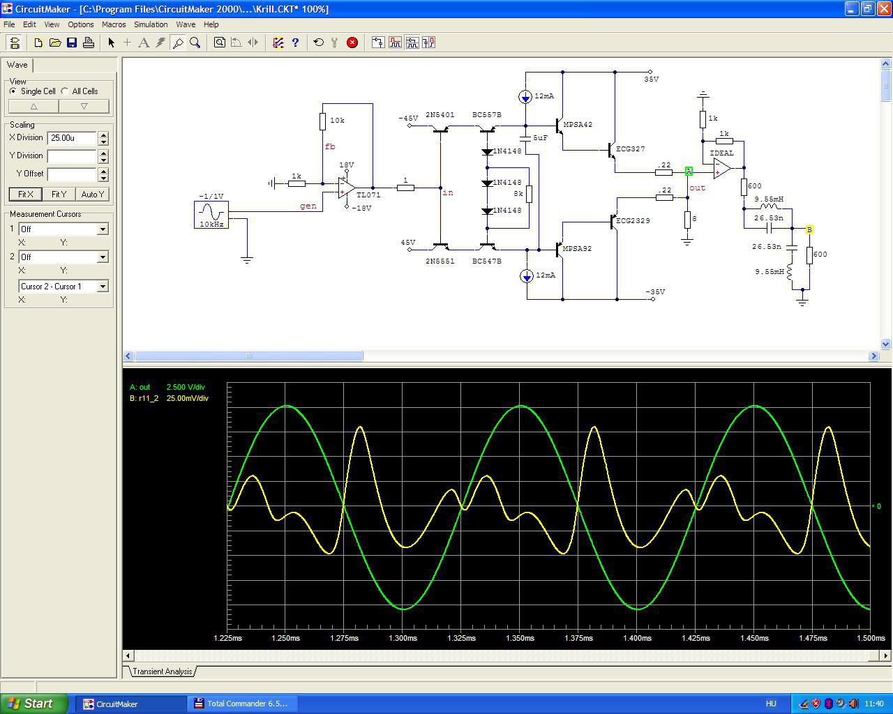

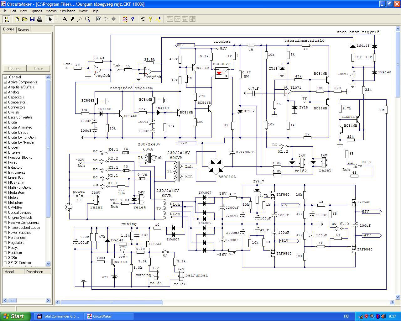

Írtam, hogy néhány éve kíváncsiságból és szigorúan kísérleti jelleggel megépítettem a Hawskford/Cordell hibajavítós végfokot, ami "Burgum" fantázia névvel szerepel a szimulátoromban. Készült hozzá "Irgum" is, ami szimmetrikus kimenetű előerősítő volt. Rövid ideig hallgattam az Irgum-Burgumot és akkoriban nem nyerte el tetszésemet. Olyan "dirr-durr-csitt-csatt" hangképe volt emlékeim szerint és "minőségi" zenehallgatásra alkalmatlannak találtam. A Burgumot meghatározatlan időre kölcsön adtam Géza haveromnak, aki általában a képen látható keresztváltók behangolásra használja, időnként némi rövidzárral fűszerezve a dolgot. Három napig javítottam. Ízekre szedtem, összeraktam, mindent átmértem és következő megállapításra jutottam. (Azzal került vissza, hogy csak búg.) Több rövidzárat is kibírt az elmúlt években. A crowbar simán "kiveri" az 5A-es "biztit" a tápegységben, a +/- 42V-ot ilyenkor azonnal letiltja a relés védelem. A biztosíték cseréket megunva, átméretezte T10A-re és most a 0.22R tirisztort védő ellenállás "olvadt" ki. Semmi más baja nem lett. A végfetek és a meghajtás simán túlélték a módosítást. Ezért szeretem a teljesítmény MOSFET-eket.
Behoztam meghallgatni, hogy vajon ennyi év után, most mit hallok. A hangdobozom ugyanaz, mint évvel ezelőtt volt. Jobb előerősítőm van (de ennek csak aszimmetrikus kimenete van), jobbak a kábeleim, van állványom és van tápregerátorom, ami stabil 230V szinuszt állít elő és erre szüksége van ennek a végfoknak, a kapacitív szorzók miatt. Ami miatt mindezt leírom. A múltkor feltettem a nem költőinek szánt - de annak sikeredett kérdést, mert senki nem válaszolt rá - ami úgy hangzott, hogy vajon hány Wattra van szükség az otthoni halk, vagy mondjuk úgy normális hangerővel történő zene hallgatásához? Legtöbbünknek elég egy Watt, ha 10, az már nagyon hangos. Sokaknak elég a JHL, vagy a Hiraga 10 W-ja, nekem is bőven sok az "A" osztályú ezeknél alig nagyobb teljesítménye. Viszont voltak már a "láncomban" több 100 W-os végfokok - és amik jó minőségűek voltak - azok mindig egy olyan katartikus élményt nyújtottak, hogy EZAZ! Ez a hatalmas dinamika, a könnyed erőlködés nélküli, hihetetlen mélyre lenyúló basszus, a nyílt hangkép, a felbontás, a határozottság. Nos, ez a "Burgum" így szól. Úgy leverte az "A" osztályút, mint vak a poharat. És nem kell hozzá nagy hangerő, 0.1 W-on is megmarad ugyanez a monumentalitás. Valami miatt kell, szükséges, a nagy teljesítmény. Nem tudom ezt megmagyarázni, de el kell fogadnom tényként, amíg valaki be nem bizonyítja az ellenkezőjét. Még talán annyit: az összes ilyen nagy teljesítményű végfok teljes hidas volt.

Olyan is van, aki a visszacsatoltat, mert annak meg a harmonikus torzítása kisebb. Itt van egy elmélkedés, miszerint a végfok nagyobb sebességnél visszacsatolatlan, kis sebességnél pedig visszacsatolt. A tekercs ne zavarjon meg, semmi köze a quados izéhez, csak így volt egyszerűbb a fázismenetet egyenesen tartani. Természetesen ezt RC tagokal kellene majd kiváltani. Nem kell sokat agyalni rajta, ez csak játék.
Ebbe nincs tekercs.
Lehet hogy az egész csak hülyeség. A hozzászólás módosítva: Ápr 30, 2023

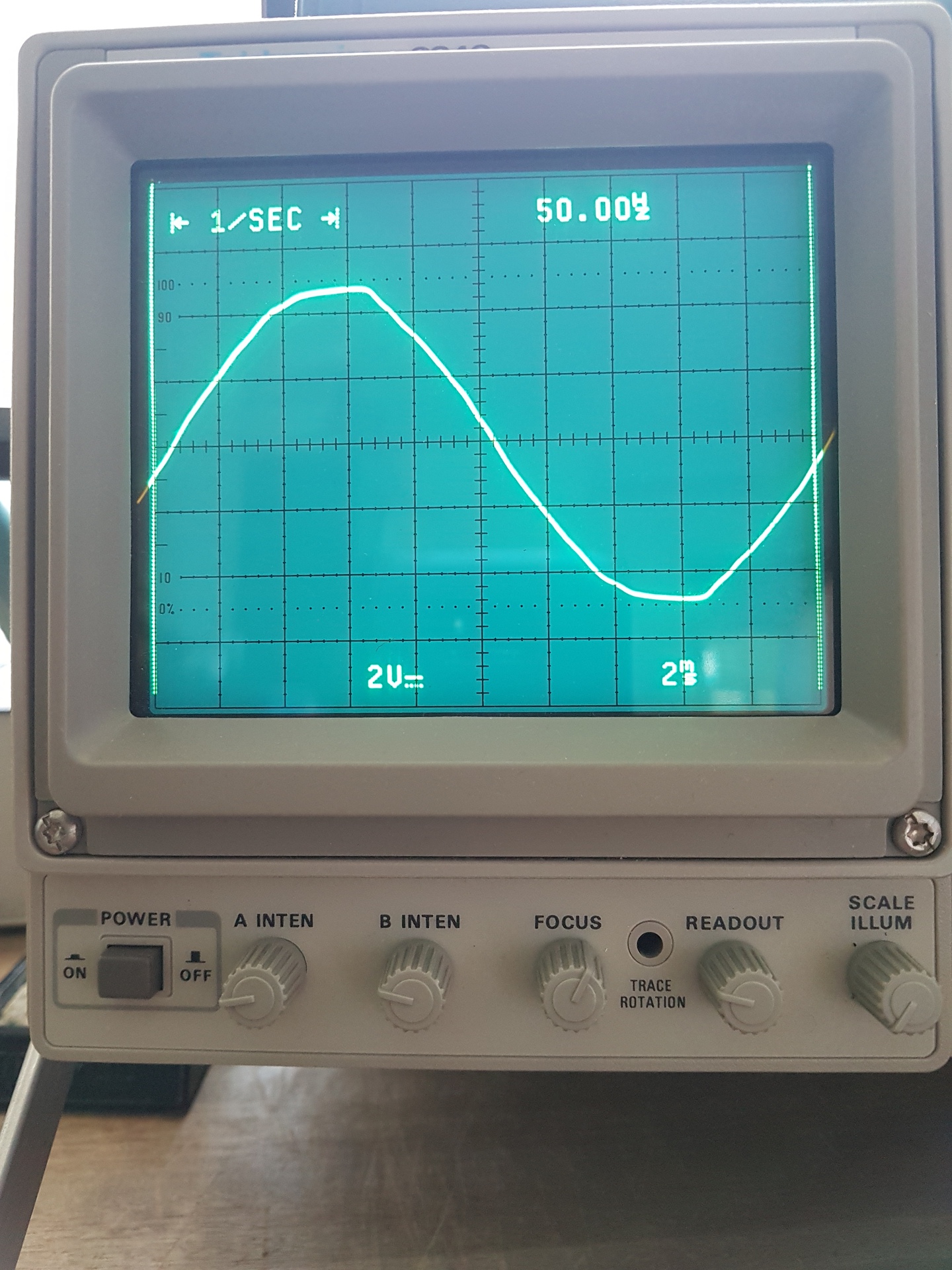

Például erről erről a Krill-ről mindenki azt írja, hogy nagyon szépen szól. Tehát 2x2=4. De én megmértem és van 50% nemlinearitása. Ha jó alkatrészekből építeném meg, nem lenne csak, mondjuk 10%. A szimulátor könnyen kiakad ha visszacsatolom, de nem hittem neki. Kipróbáltam TL071-el és visszacsatolva 4Vpp-nél begerjed - letilt a tápom túláram védelme.
Innen kezdve nem érdekel kinek mennyire tetszik, nem hiszem el nekik, hogy 2x2=4. De nem sajnálom azt az egy napot amit ezzel eltöltöttem, mert így legalább kiráztam ezt a bogarat a fülemből. Van egy csomó olyan kapcsolás amiről mindenki jókat ír, de mégsem érzek késztetést arra, hogy ezeket kipróbáljam, mert tudom, hogy nem fognak jól szólni. Sem nálam, sem másnál. Egyelőre selejtezek, hogy mik azok amikre érdemes figyelni és mik azok amiket csak felesleges idő/pénz pocsékolás lenne megépíteni. Lehet ezt "alkotói válságnak" is nevezni, ahogy compozit nagyon szellemesen megjegyzi
Megnéztem. Te nem szoktál hülyeségeket írni. Rémlik, hogy ezt is valami szkópban láttad még régebben és említetted is, meg is mutattad, ki is próbáltam. Nekem nem működött jól, mert túl sokat akartam. De így - "rendesen" méretezve - teljesen jó. 57 fok fázis nyereség 10MHz-en és ez teljesen ingyen van.... mások ennyiért ölni tudnának.
