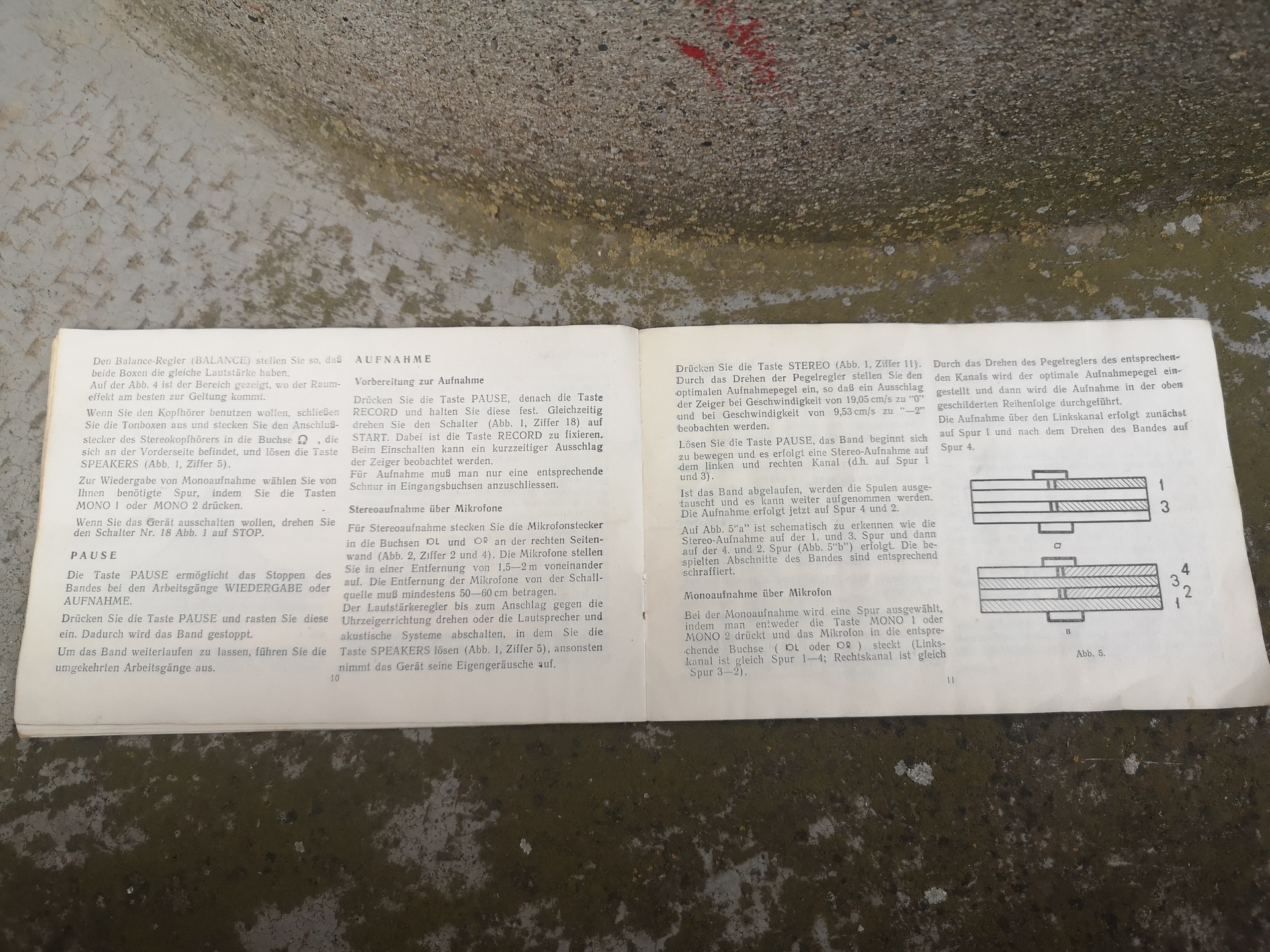

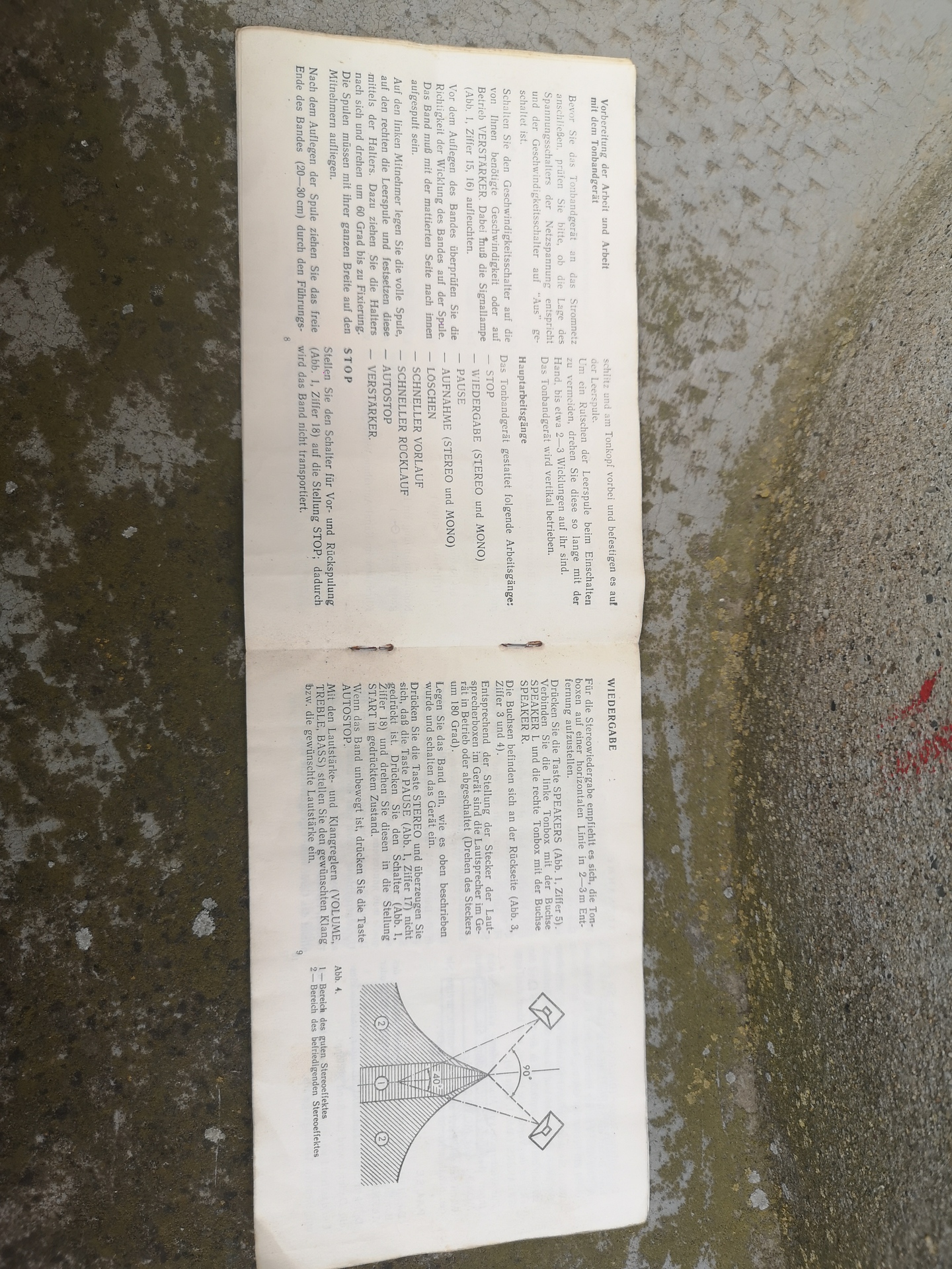

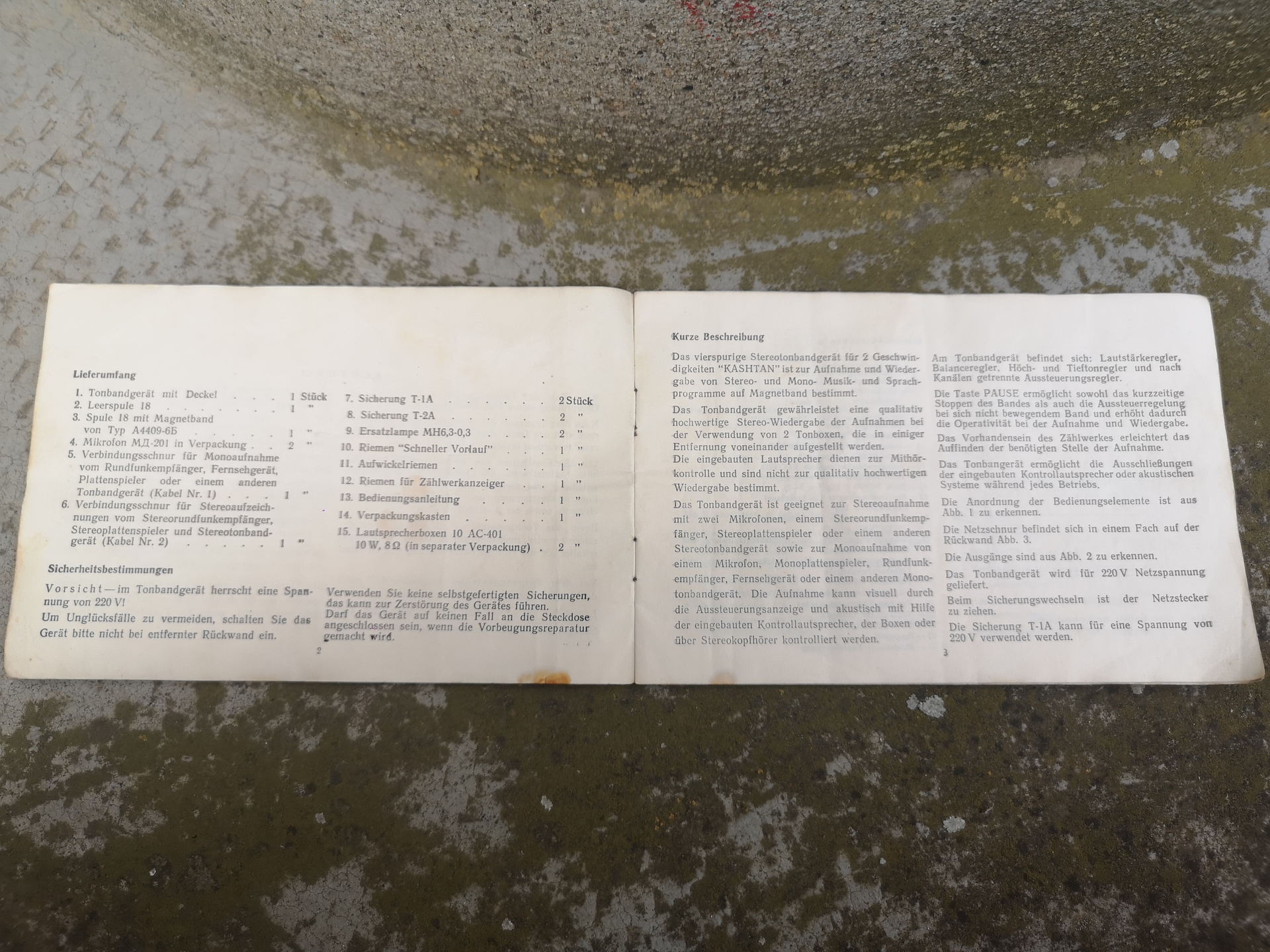

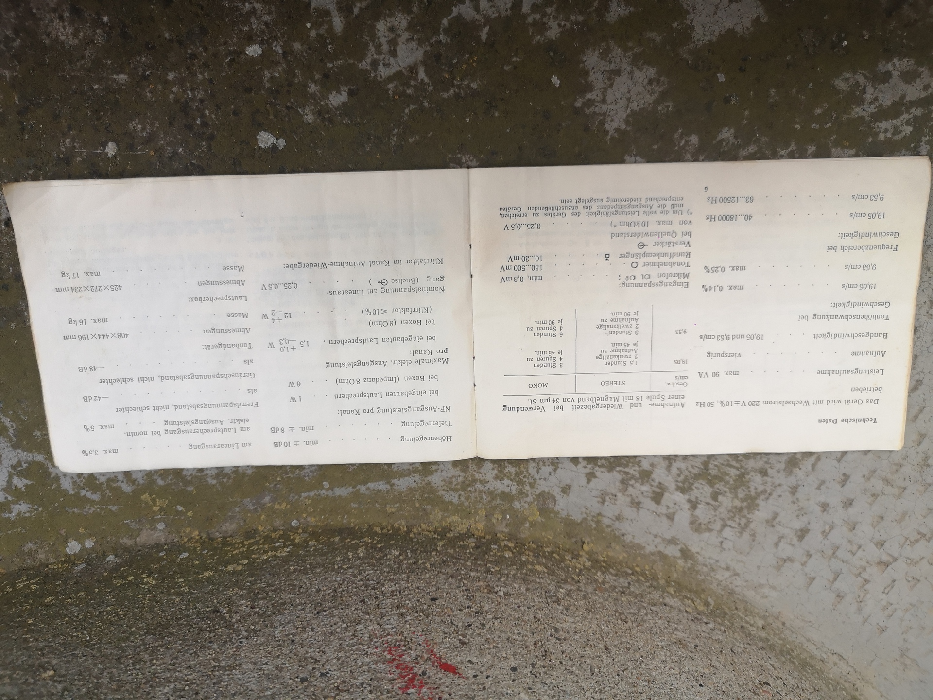

Sikerült be szereznem még a fekete magnóhoz egy kis könyvet ami német nyelven van, ebben már írja a magnó bemeneti jelszintjeit de csak meg közelítőleg, például a felvételi jel szintnek 150...500mV -ot ad meg, na most akkor kérdem én melyik jel szint kellene legyen a jó?, a kettő közötti érték?.
Teszek fel egy pár fotót a kis könyvről is amit kaptam a tegnap, meg sikerült még be szereznem egy hosszabb leírást is a magnóról, persze ez meg Orosz nyelven van, igen a magnó JUPITER 203 névre hallgat az Oroszoknál.
Ebben a hosszabb le írásban benne vannak a panelek beültetési rajza, valamint az egész magnónak az elektronikus rajza is.
Fel teszem azt a dokumentációt is ide, mert van benne egy pár táblázat amiben lehet hogy volna használható adat a jel szintekről, csak nem tudom értelmezni.

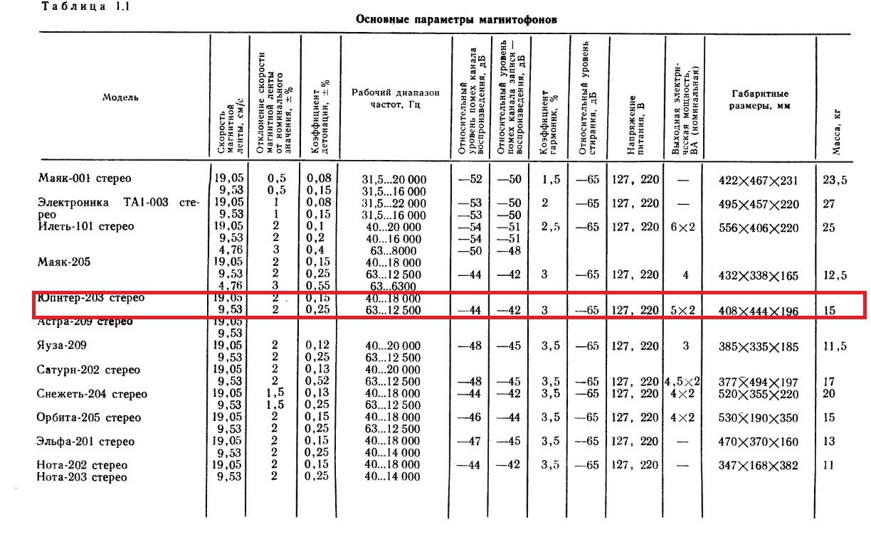

Teszek fel egy képet ahol vannak bizonyos magnó típusok a táblázatban mindegyik mangóhoz tartoznak valamilyen értékek, csak nem tudom minek az értékei lennének azok?, közte van a Jupiter 203-as is, amit be jelöltem pirossal.
(#) veroka válasza soos csaba hozzászólására (») Márc 21, 2023 /
Ezek a műszaki tulajdonságai. Balról jobbra:
Szalagsebesség, sebességingadozás +/-, torzítás, frekvenciaátvitel (Hz), áthallás (dB), harmonikus torzítás, negativ jelszint (ez nem tudom mi lehet), üzemi feszültség (volt), és a méretei.
(#) elektrorudi válasza veroka hozzászólására (») Márc 21, 2023 /
„negativ jelszint (ez nem tudom mi lehet)”
Esetleg jel/zaj viszony?
(#) veroka válasza elektrorudi hozzászólására (») Márc 22, 2023 /
Könnyen lehet, de bárminek az ellenkezője is Az oroszok kreatívak voltak
(#) Massawa válasza elektrorudi hozzászólására (») Márc 22, 2023 /
Valaki nem tud forditani. Az a dB a törlést minösiti. ( halvány fogalman sincs honnan vettétek a negativ jelszintet).
A hozzászólás módosítva: Márc 22, 2023
(#) dollerakos válasza Massawa hozzászólására (») Márc 23, 2023 /
A -44 a lejátszás közbeni két csatorna közti áthallási érték, a -42 a felvétel-lejátszás közti és a -65 a törlési csillapítás. Ja, így fura negatívban megadni, mert pont a csillapítás "negáltja" vagy hogy mondjam..

(#) Massawa válasza dollerakos hozzászólására (») Márc 24, 2023 /
Azok az értékek a referencia szinthez lettek viszonyitva. Az meg ugye pontosan adott (ha nincs is a gépkönyvben). Anno pontosan meg lett határozva a mágneses modulácio értéke az adott szalagtipushoz és az adott sebességhez. Nos ehhez viszonyitva vannak azok a szintek megmérve, ezért lettek negativak.

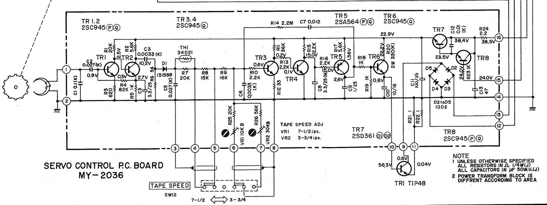

Sziasztok! Ez egy AKAI magnó fő motorjának a panelja. Az a baja, hogy nagyon gyorsan megy, és nem lehet szabályozni a két fordulatszámra-. 9,5-19 -re. A tápegységről veszi le a 24V-ot. csak akkor lehet beállítani. az meg is van, de valahol máshol van a hiba.
(#) Massawa válasza Delinsky hozzászólására (») Máj 2, 2023 /
Ott vannak a rajzon az alkatrészek munkapontjai ( feszültségek) azokat mérd át. Egy analog szervorol van szo, azaz nem jol olvassa a bemeneti tárcsát, azért nem tudod beállitani.
(#) Delinsky válasza Massawa hozzászólására (») Máj 6, 2023 /
Köszi! Azt már kiderítettem, hogy a TR1 tranyó kuka. Most azt kell megnéznem, hogy előtte mi. van?
(#) benjami válasza Massawa hozzászólására (») Máj 6, 2023 /
És esélyes, hogy a bázis és kollektor feszültsége össze van cserélve. Érdekes lenne ugyanis a bázis-emitter között nyitóirányban az az 56V.
(#) Massawa válasza benjami hozzászólására (») Máj 6, 2023 /
Az ott marhaság, hiba. De azt aránylag könnyü kideriteni. ( az egész lapon nincs semmi ahol 56 Volt elöfordulna.
(#) Massawa válasza Delinsky hozzászólására (») Máj 6, 2023 /
A TR1 elött nincs semmi csak a passziv impulzus érzékelö.
A 12-13 pontokon nem tudjuk mekkora a váltakozó feszültség. Ezt egyenirányítva (D2...D5) akár 56V is lehetséges a kollektoron.
(#) pucuka válasza Massawa hozzászólására (») Máj 6, 2023 /
Szerintem csak egyszerűen fel van cserélve a bázis, és kollektor feszöltség. A bázison a TR6 emitter 0,6 V feszültsége van, ami a TRI kollektorára van írva, a bázisán levő 56,3 pedig simán lehet a kollektor feszültsége.
(#) Massawa válasza pucuka hozzászólására (») Máj 6, 2023 /
Szerintem is, söt ha megnézed honnan jön a jel a bázisra, akkor teljesen világos, hogy az hiba.
Amugy nem ismerem az Akai-t, de olvastam, hogy némelyik sorozatba sikerült nagyon ocska alkatrészeket beültetni, köztük az TR1 tranyo is csak éppenhogy teljesiti a követelményeket. Még az is elöfordult, hogy a mezei diodák haltak meg. Meg van itt ( a szervo kulcs alkatrésze) egy 3,3 µF kondi, amit az AKAI egy speci elkoval ( M kategoria) oldott meg. Ezek csapnivaloak, ilyeneket sok JVCben is rendszerint cserélni kellett egy megbizhato WIMA , MKT stb. kondira. Általában a szinük is eltér a többi elkotol.

(#) Massawa válasza Massawa hozzászólására (») Máj 6, 2023 /
Melyik TR1-röl van szo mert Akai nemes egyszerüséggel 2 tranzisztort jelölt igy.
TR1 a bal oldalon 2SC945
TR1 alul meg a csapnivalo TIP48. ( ezt mindenképpen cserélni kell egy 400Voltosra).
De mérd meg a graetz diodáit is, mert azok már ujkorukban is betegek voltak ( állitolag Hitachi volt a ludas).
„megnézed honnan jön a jel a bázisra”
Megnéztem, sőt le is írtam, hogy a T6 emitteréről jön...
Emitterkövető emitterén ugyanannak az feszültségnek kell lenni, mint ami a bázison van. Ha nem akkor ott (is) a hiba.

(#) Massawa hozzászólása Máj 6, 2023 /
Volt egy kis idöm elökotorni és megnézni az AKAI szervizkönzvét. Hát nagyon látszik az 50 év sok megoldáson. Pl a szervo hajtotta motort egy kondival kapcsolják 50Hzre.
De a lényeg azon a teljesitmény tranyon (TR1 TIP48) kb 50-57 Voltnak kell lenni. A motor maga kb 80 AC Voltot kap, de a tranyoval szabályozzák le a fordulatszámot. Mindenképpen érett a cserére.
Valoszinü, hogy a 7 elkot is érdemes kicserélni ennyi év után.
A C8 3,3 µF kritikus kondit MKT vagy hasonlo száraz kondira cserélni WIMA, MKT stb ( ez a megoldás a japánok agymenése volt).
Megnézni a TR1 TIP48-s emitterkörében a 2 drb 1 Ohmos ellenállást. Ha a mért èrték nagyobb mint 0,5 Ohm, akkor az egyik nem jo, szakadt.
Mindenképpen megnézni a tápfeszültséget ami a lapra jön majd itt stabilizálják 22,8 Vra. Ha több jön be akkor a trafon érdemes átkötni a bemenetet 240 Voltra ( valamikor a kontinensre állitolag 220Vra kötött magnokat küldtek (CEE a jele a könyv szerint). Ez hatással lehet a capstan motorra is, mert nyilván igy a trafo kimenetén is több mint 80 V jelenik meg amit a TR1 TIP48nak le kell tudni szabályozni.

(#) Delinsky válasza pucuka hozzászólására (») Máj 7, 2023 /
Annyira jó vita alakult ki, hogy felteszem az egész áramköri rajzot. Látható legyen mi, honnan jön. Legfőképpen azért, hogy tanuljak belőle.
