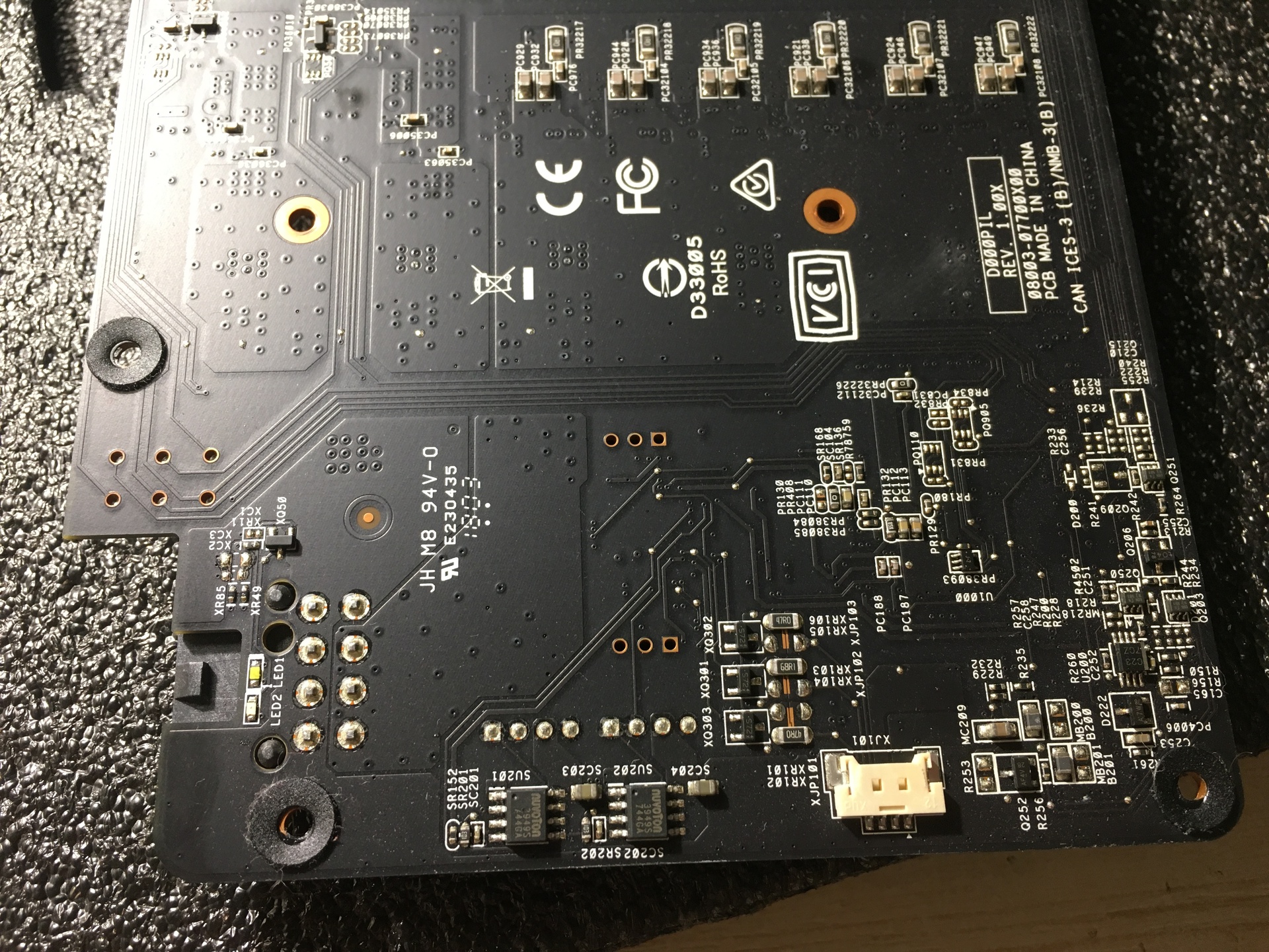

A minap vettem egy Asus Rog Strix RX 580 TOP videókártyát. Hibásként volt hirdetve, nem forog a ventije. Megnéztem, a 12v-ot adja, a PWM jelet is, viszont a szkópom, amivel nézem alig 100 milivoltot ír rá ki. Kép mellékelve. Hogyan lehetne ezt feltornázni? Azt hiszem ezeknek 12v kell. Ha rosszul tudom, valaki legyen szíves javítson ki. Előre is köszönöm!
Szia.
A mosfetet kellene megnézd amelyik meghajta a ventillátort, lehet hogy azzal van a gond.
Köszönöm a tippet.
Melyik lehet az? Nem igazán találom... Előre is köszönöm.
A ventillátor +/- lábait kell visszakövetni hogy hova mennek.
Végig méregettem mindent, de semmi. Rátettem a 12v-ot a ventikre, az se ment (sorolva voltak). Egyesével adogattam rájuk a 12v-ot, de csak egy ment. Leszedtem a kártyáról, egy meg volt sülve közülük. Azt az egyet bekötve hagyva rádugtam a kártyára a külső ház ventik helyére, forgott. Gondoltam visszakötöm az eredeti helyére, mert az is csak adja neki a 12v-ot. Visszadugtam, és rendesen szabályozza a ventiket. Csak a két rossz miatt nem ment, és adták el a piaci ár töredékéért
![]() Már csak ventit kell találnom rá, bár ez az egy is 75 fok alatt tartja kihajtva... Köszönöm a segítséget!
