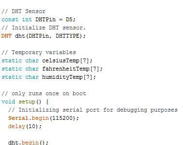

Üdv Mindenkinek ! Amatőrként egy nagyon kezdő projektbe fogtam bele. Egy ESP NODEMCU 12E modullal, és egy DHT22 hőmérséklet és páratartalom mérő szenzorral játszogatok Web szerveren keresztül akartam elérni az adatokat: Nagyon kezdőkét angol weboldalakról pl Instrucktables vettem a lehetőségeket, és végül sikerült is megoldanom a feladatot. Ráment egy és fél napom, a keresések és a próbálgatások miatt. Az lenne a kérdésem hogy mi lehet annak az oka, ha már valaki veszi a fáradtságot és egy komplett weboldalat szentel ennek az amúgy egyszerű feladatnak, hogy a megadott kódok pontatlanok, és nem a leírásban is szereplő eredményeket kapom, annak ellenére hogy ügyeltem arra , hogy a leírásban szereplő verziójú könyvtárakat telepítettem és mindent pontosan a leírtak alapján végeztem.. PL volt olyan hiba hogy az adatok pl Hőmérséklet Celsius fokban is, és Farenheit fokban is irreális értékeket mutattak pl +23 foknál - 3,5 fokot. Másik hasonló projektban a firmwerben a D5 Pinre kíírt lábkiosztásnál a D1 pinre rakva működött csak helyesen. Néha a hálózatot nem ismerte fel az eszköz. Több verziót is kipróbáltam mire meglett a valóban működő kód. Ha már egy ennyire egyszerű feladatnál ennyi hibalehetőség van mire számítsak egy komolyabb feladat pl időjárás állomás elkészítésénél , ha mások által megírt kódokra kellek hagyatkozni?

(#) András123 válasza Elektro.on hozzászólására (») Ápr 13, 2023 /
Ugyanazt a szenzort használtam az összes tesztelt projektben. Szerintem a megírt kóddal lehet valami hiba ,mert az adott szenzor két másik hasonló projektben jól működik. De azt végképp nem értem hogyan lehet, hogy az adott kódban a DHT22 data lábat kiossztják a D5 pinre és énnekem pedig csak akkor működik ha a D1-re rakom. Látom egyértelműen a kódban hogy oda programozták.
(#) Lamprologus válasza András123 hozzászólására (») Ápr 14, 2023 / 2
„De azt végképp nem értem hogyan lehet, hogy az adott kódban a DHT22 data lábat kiossztják a D5 pinre és énnekem pedig csak akkor működik ha a D1-re rakom.”
Nézd meg a modul lábkiosztását!
D1= GPIO5
(#) Elektro.on válasza András123 hozzászólására (») Ápr 14, 2023 / 1
Akkor ha úgy gondolod, hasonlítsd össze ezzel.
(#) András123 válasza Lamprologus hozzászólására (») Ápr 14, 2023 /
Igazad van ezt eléggé elnéztem....
(#) András123 válasza Elektro.on hozzászólására (») Ápr 14, 2023 /
Igen ez lett a jó megoldás amivel működik.. Viszont a többi hibaforrást továbbra sem értem mi okozza, más hasonló projektekben. Gondolok itt szerver csatlakozási problémákra szenzor pontatlanságokra
