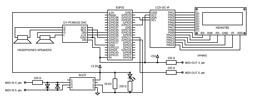

Deklarálni én is tudom. Ha használni szeretném, akkor hal meg. Küldök kódot csak rendbeszedem, kikommentelem. Meglepően a mutatók sem oldják meg, pedig pont azért csináltam a dolgot mutatósra, mert egyszerre max 4db mintatömböt használnék, viszont, hogy a mögött melyik minta van a deklarált tömbökből az változhat...

Na meg is van. A Roland D50 Szinti hangmintáiból akartam egy azt hasonlóan lejátszó samplert készíteni. Ez így működik is 4 mintával. De csak azért mert 3 minta csak 2kbájt. És sajnos a reverbnek is kellett egy nagy tömb, nem nagyon tudom megúszni. Sok fórumon olvastam, hogy van egy fájl a fordító könyvtárában, ahol meg tudnám növelni a heap-ot. Mondjuk ha a mostani kétszerese lenne, az már elegendőnek tűnik...
Dobok egy kapcsolási rajzot is, hogy lásd miről van szó!
