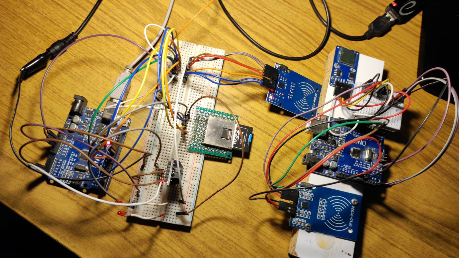

Kipróbáltam mindkét változatot, amit mellékelt képet azt is, és az illesztő nélkülit is.
Egyik verzió se működik
A beépített szintillesztőt tartalmazó modult érdemes megvizsgálni. Hogy miért? Mert sok esetben csak a szint illesztést végzik el és nem foglalkoznak azzal, hogy a MISO vonalra esetleg más eszköz is rá van kötve. A MISO vonalnak ugyanis lebegő állapotban kell lennie abban az esetben, ha az adott eszköz nincs kiválasztva a hozzá tartozó CS vonalon. Ennek az elmulasztása addig amíg egyetlen eszköz van az SPI vonalakra rátéve semmilyen gondot nem okoz, de ha már több eszköz is rákerül akkor kezdődik a szkanderbajnokság a MISO vonalon. Ez ugye jobb esetben csak működésképtelenséget, rosszabb esetben akár valamelyik eszköz meghibásodását is eredményezheti.
De mint írtam, kipróbáltam illesztő nélkül is az sd kártyát és úgy se volt jó, a videoba is így van.
És az MFRC elengedi (azaz lebegő kimenetté állítja) a MISO vonalat akkor amikor a CS vonala magas (tehát inaktív) állapotú?
Odáig el se jut, az SD inicializálás sikerrel lefut (de az se mindig, ez is érdekes)
Az SD cs lába marad magas szinten, az MFRC ss lába lebeg,az MISO láb is.

A videóban lévő 3,3V-os SD kártya olvasót használ ami nem olyan mint a tied. Tieden lévő stabilizátor ic-s verzíónak mindig 1-2 V-al nagyobb tápfeszültség kell a bemenetére mint ami kimenetén van. Ezért tud 5V-ból 3,3V-ot létrehozni. Ha ugyanakkora feszültséget adsz a tápfeszültség bemenetre mint aminek a kimeneten kellene lennie az vagy instabil állapot lesz, vagy nem is fog működni.
Az LVC125A tudja a lebegő állapotot, persze csak akkor ha az OE lába be van kötve. Továbbá össze lehet kötni 3,3V-os eszközökkel tekintve hogy a táp feszültsége max 3,6V lehet. Vagyis nem tud többet kiadni mint a stab ic-től kapott 3,3V, de tud fogadni 5V-ot a bemenetén.
Az MFRC522 MISO láb lebegés jó, de a CS láb nem lebeghet. Nézd végig a vezetékezést. MOSI lábnak is lebegni kellene ha az SS vonal HIGH
Az MFRC522 tudja az SPI-t és az I2C protokollt is kezelni. Meg lehet próbálni átalakítva használni i2c-1 (bocsi, de a böngésző blokkolta így csak fordítón keresztül működik) i2c-2

Kipróbáltam mindkét változatot  (melléklet)
Igaz, saját készítés, de működik illesztő chip nélkül, persze nem egyszerre.
Az I2c-s módszer, nagyon tetszik, ki is próbálom, ha jól látom annyi a külömbség, hogy egy külön MFRC522_I2C.h kell és inicializálás előtt kell a Wire.begin();,,???
lemaradt a melléklet.

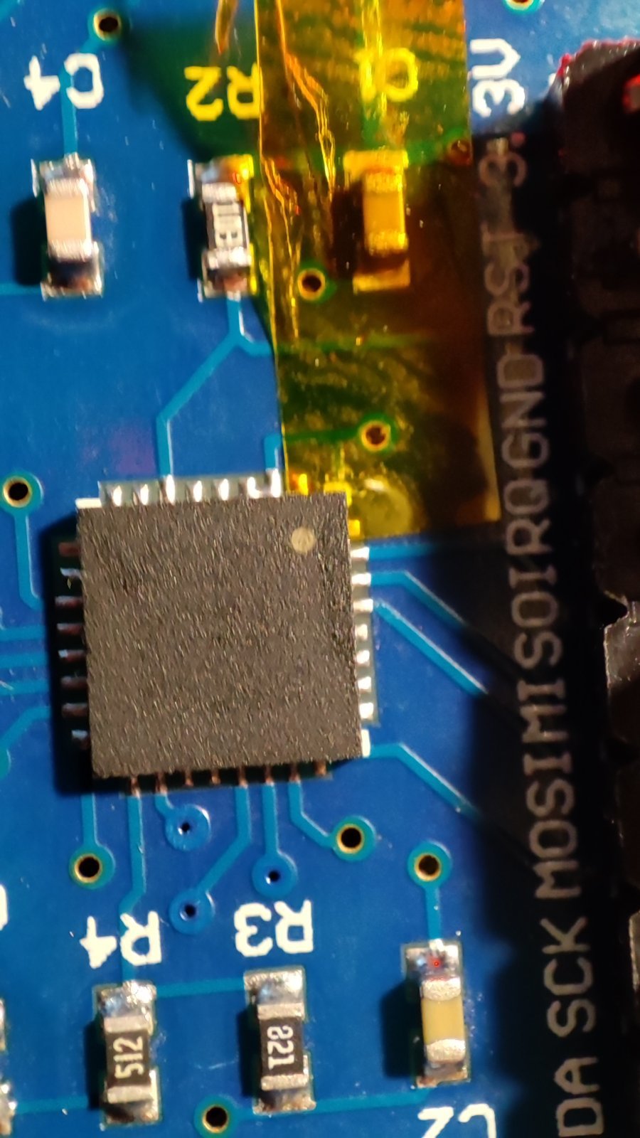

Közbe nézem, hogy egy alakítást is kell csinálni az Mfrc panelján, a hátuljába kéne fúrni egy lyukat, ami azért kicsit homály, mivel ott semmi via nincs, konkrétan belefúrnék pont a chipbe.
Idézet: „Just drill a neat little hole from the bottom side of the PC through the trace.
I used a 0.9 mm drill in a pin vise (that's a little holder like a jeweler's screwdriver, no motor).
Just drill carefully until you hit the copper, then keep on drilling until the copper is gone.”
Tehát fúrjak bele a panel hátuljába, de csak a vezetősávig, úgy, hogy az IC-t nem sértem meg vele....

De itt azért van némi ellentmondás: az egyik azt állítja csak át kell fúrni/vágni az 1-es pin és a test között, a másik , hogy ki kell vezetni + összekötni az 1-2-vel, akkor hol az igazság?
Te melyiket csináltad? A hozzászólás módosítva: Máj 14, 2023

Oké, a 1 és a 32 megszakít, de látok egy változatot, amin egy vékony szál kilóg a talán 32-re kötve, de nem derül ki, hogy minek.
Lehet, csak kipróbálom, mert még van pár mfrc-m.

Levettem a chipet, ragasztottam a 32 és az 1-re kaptonszalagot (már ez challange volt)
Majd vissza, szerencsére van még pár mfrc-m
