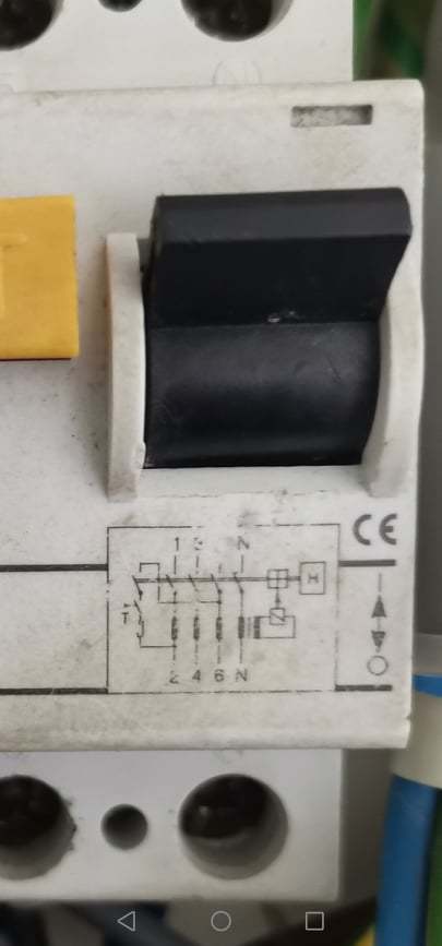

(#) Kolti0 válasza Bakman hozzászólására (») Máj 14, 2023 /
Ez a FI relé van a házban, ennek a 2, 4, 6 részére vannak kötve a kinti FI fázisai (ahova a villanyóráról bejövő fázisok is) a kinti FI Nullája pedig a benti kismegszakító szekrény nulla sínjére. Nem lehet az gond, hogy a kinti fi nullája nem a
benti FI nulla bevezetésére van kötve?
A két rész összeérése alatt mit értünk?
Külön földelő szonda akkor nem kellene ugye? (bár a föld az föld mindenhol)
Mellékelem a fotót a benti FI.ről.

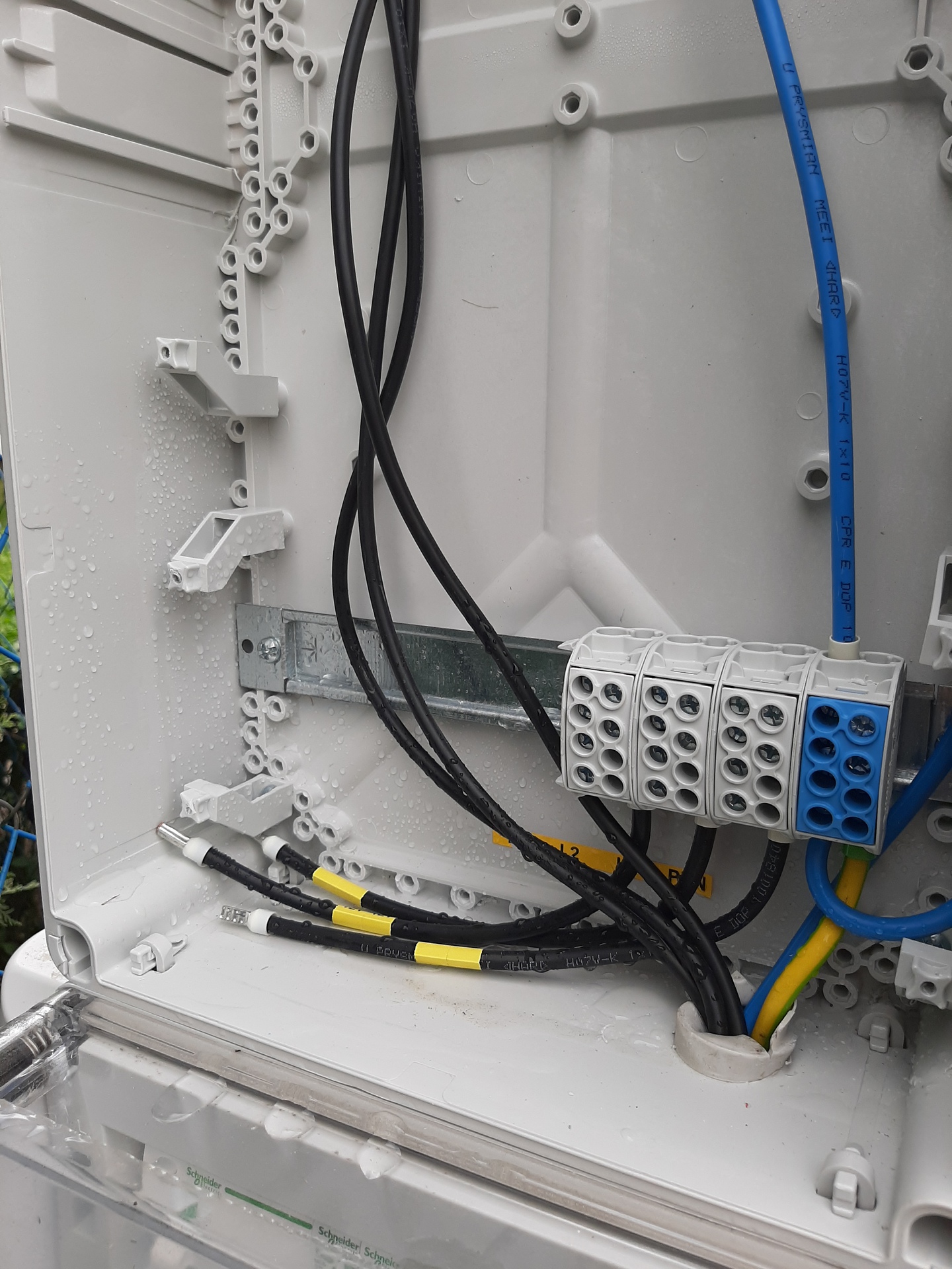

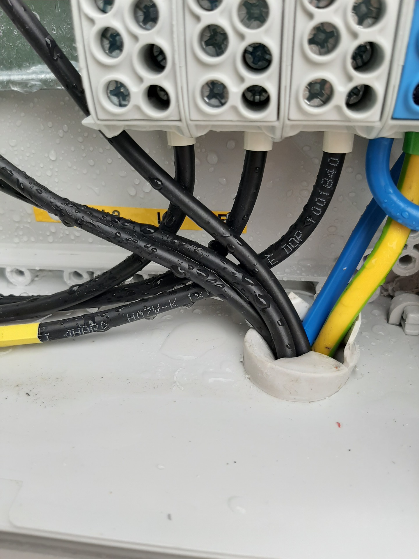

Segítséget szeretnék kérni. A telkemre légkábeles bekötéshez regisztrált villanyszerelő oszlopot állított műanyag szekrénnyel. Az első bekötésnél az eon beázást állapított meg a szekrénynél. Ezt követően a szerelő a tömszelence körül még szigetelte a dobozt. Aztán most ismét bekötés előtt víz volt a szekrényben.
Szerintetek hol ázhat be? Vagy ez pára? Ha pára akkor mit tehetek?
Mutatok egy képet a vízmennyiségről. Eon ennyi víz miatt ma sem kötötte be.
Köszönöm ha valaki tud segíteni.

(#) kendre256 válasza akos12 hozzászólására (») Máj 15, 2023 /
Az alsó részen lévő vizet többnek gondolom egyszerű páránál. A felső részen a pici cseppek lehetnek párától. Nem tudom, hogy a levezető cső teteje milyen kialakítású, de én vagy egy "kupakot" tennék rá, vagy a csőre raknék olyan könyököket, hogy a nyílás lefele álljon. Szerintem a cső végén a szabványos sapkán oldalról szeles, esős időben be tud fújni az eső (csak szélirány kérdése...).

(#) VIM válasza akos12 hozzászólására (») Máj 15, 2023 /
Szia! Szerintem ez páralecsapódás eredménye. Nem látszanak olyan részek a szekrényről, hogy ki lehetne zárni a beázást DE ha a felülről bevezető tömszelencénél nem tapintható nedvesség akkor máshonnan nem kerülhet be víz csak a levegő páratartalma csapódhak ki. Ha nem volt lezárva a fedéllel vízmentesen és süthette a nap ezt a felületet akkor abban szép mennyiségű pára gyűlik össze. Talán napnak háttal kellene fordítani a szekrényt és feltenni a fedelet a tömítéssel együtt. Ha a vezeték mentén kerülne be a szekrénybe a víz az alul gyűlne össze tócsában és szétterülve. A cseppenő víz pedig nem foltokban jelenik meg az oldalfalon (ha cseppen). Ha a fedél lazasága miatt jutott be víz, az alulra gyűlik össze ami ha párolog az nézhet még ki hasonlóképpen.

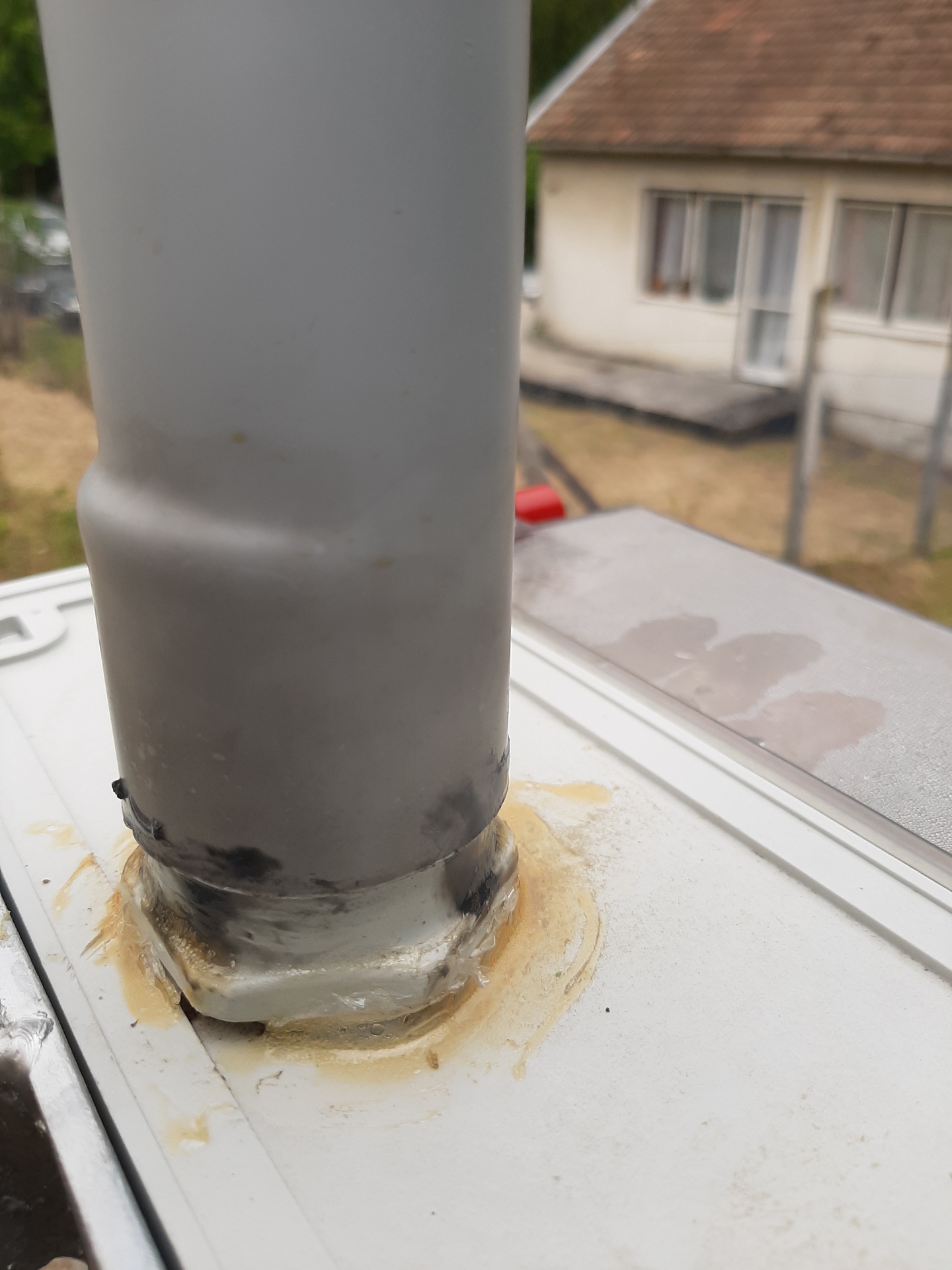

(#) akos12 válasza Atis57 hozzászólására (») Máj 17, 2023 /
Köszönöm mindenkinek a tippeket!
A villanyszerelő most volt javítani a dobozt és azt mondta, szerinte annyi volt a hiba hogy a tömszelence körül új ragasztást-tömítést kent körbe. Száradás után vízet locsolt rá és állítólag már nem szivárog be.
Az lenne a kérdésem, hogy mennyire normális az hogy a tömítőragasztó anyag nélkül pusztán a tömszelence a gumigyűrűvel nem biztosít teljes vízzárást?
Mert én laikusként úgy gondolnám, hogy a tömszelence a gumigyűrűvel elég kéne legyen, hogy megállítsa a vizet.
De mikor rákérdeztem azt mondta, hogy a tömszelence az jó és nem kell cserélni és hogy ez a ragasztótömitő minden esetben kell.
Mert most tartok tőle, hogy idővel ha esetleg szárad a tömítőanyag akkor megint beázás lesz.
Nem árulta el hogy pontosan milyen anyagot vett, csak annyit hogy amit a vízszerelők is használnak.
A mellékelt képen a régi ragasztás látható, még nem voltam kinnt hogy megnézzem az újat.
(#) gyuszo válasza akos12 hozzászólására (») Máj 17, 2023 / 2
Ez a kép mehetne az építő ípari szégyenfalra. Nincs rendesen összerakva. A hozzáadott gyári tömítőgyűrűvel is jónak kellene lennie.
Fel se fekszik az a hatlapfejű MÜ50-es csőadapter. Nincs a helyén.
Az egy sima PVC cső ragasztó, ha jól látom. Abból is 2 fajta a szürke és a színtelen.
A vizesek használják PVC lefolyócső ragasztáshoz, de ide nem a legjobb.

(#) akos12 válasza gyuszo hozzászólására (») Máj 17, 2023 /
Hát ez nem hangzik jól. Én is így gondolom, hogy ennek ragasztás nélkül is működnie kéne.
Szerintetek, ha most ennél jobban körbe ragasztotta és mondjuk nem engedi át a nedvességet akkor fogadjam el így és kész, jöjjön ismét az elmű két hét múlva és hátha addig nem ázik be ismét...vagy keressek egy új villanyszerelőt, szedessem szét vele és csinálja újra.
Az a baj, hogy a mostani szerelő aki már másodjára kellett visszajöjjön javítani, ennél a ragasztásnál többre nem hajlandó, mert állítja hogy ennek így ragasztva kell lennie és kész.
Én meg tartok tőle, hogy ha egyszer bekötik a villanyt nehogy idővel elengedjen a ragasztás aztán beázik egy esős időben és abból lesz majd baj.
