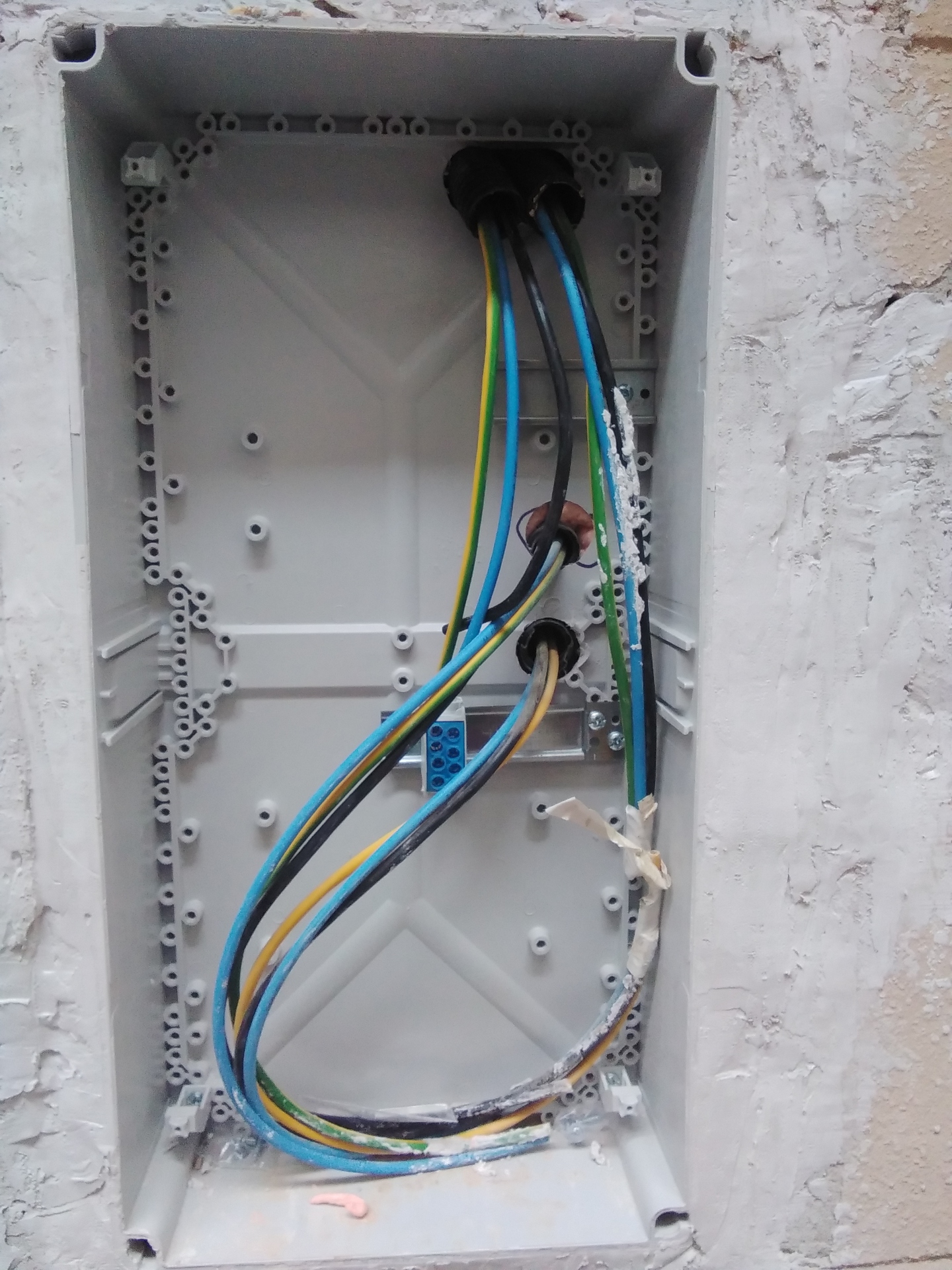

Azt nem tudom, hogy a tömítő ragasztót kell-e rakni oda a csőhöz hivatalosan, biztosításnak. De azt tudom, hogy a tömbszelencénél még tömítőanyag nélkül sem szabadna befolyni a víznek, csak önmagában meg kellene gátolnia a víz beszivárgását. Ott a tömszelence azért engedi be a párát, mert nem fekszik a műanyag borításon. Elég rossz munka, ha csak betömítette és a tömszelencét nem igazította meg.
A hozzászólás módosítva: Máj 17, 2023
(#) mikrodigit válasza akos12 hozzászólására (») Máj 17, 2023 /
A képet nézve a doboz tetejéről az esővíz nem folyik le a perem miatt, hanem megáll. Tehát a résnél be is tud folyni.
(#) sany válasza mikrodigit hozzászólására (») Máj 17, 2023 /
Szerintem a perem miatt, nincs is jól összeszerelve.

Méretlen oldali csövezésnek ragasztva kell lennie, a csőadapter is, tömítőgyűrűtől függetlenül. Nem csak a vízzáróság, hanem a szétszedhetetlenség miatt.

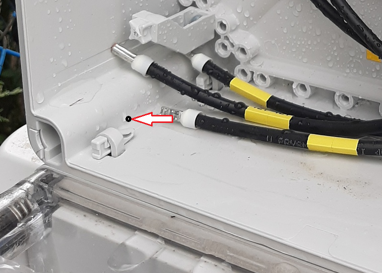

Létezik Hensel nyomáskiegyenlítő dugó,amit be lehet fúrni a szekrénybe, párásodás ellen. Ha lehetne kapni valahol...
A másik megoldást mellékelem képen. A pötty jelöli azt a helyet, ahol kis 3mm-es lyukat lehet fúrni a fedélzár fogadónyílásába, annyi lejtéssel,amit a tokmány ad. Csak a fogadónyílásig, nem teljesen át! A lyuk alsó pereme minél közelebb legyen a szekrény aljához. Azon az oldalon legyen, amerre kicsit netán lejt a szekrény. Ez szellőzést ad, illetve a befolyó vizet kivezeti, nem lesz akvárium a szekrényből.
Illetve ellenőrizni kell a kábelbevezetést a Gumon-sapkánál, hogy lefele áll-e a kábelből képzett esőhurok? A Gumon-sapka tetejének mindkét csavarja meg van-e húzva? Ha az esőhurkot sehogy se lehet annyira legörbíteni, hogy ne kunkorodjon fel, kábelkötegelővel le kell kötni a vascsőhöz. (A képen én szigetelőszalagot használtam, de még nincs felkötve a vezeték, csak azért kötöttem le, hogy felkötéskor ne kunkorodjon fel, mert már jártam így, mehettem vissza görbítgetni, mert az elműs ember nem foglalkozott vele, hogy merre tekergeti a vezetéket.)

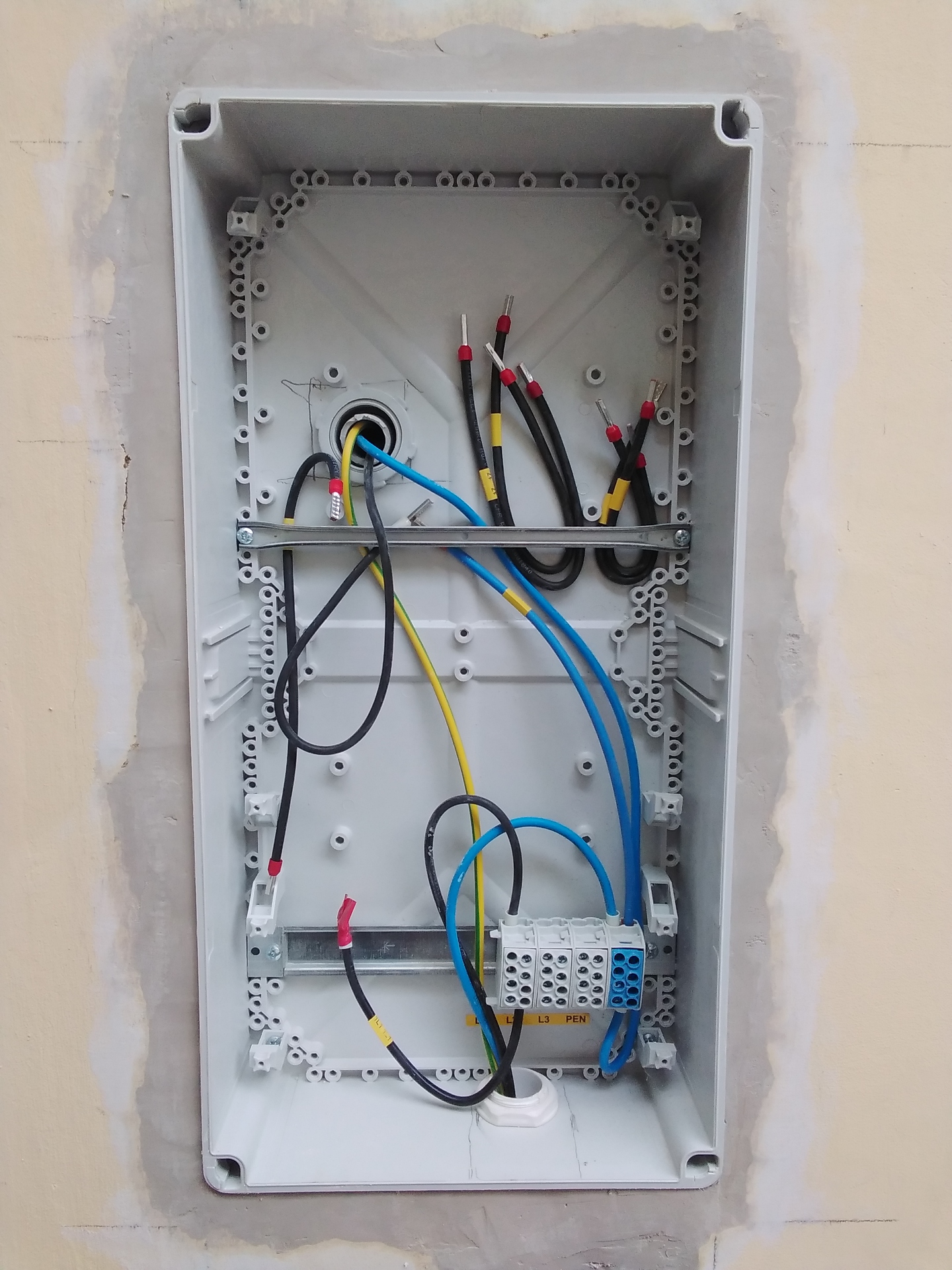

Mutatok egy képet, nem én csináltam a mérőhelyet, csak megnéztem, jó-e? Hát NAGYON nem...
Ilyen gány munkát életemben nem láttam (szabálytalan szerelést leplombálva igen, de ez mindent visz). A földelést megszakította. Érvéghüvely, tömszelence sehol, gégecső körül nagy lyuk, csővég beesve. Szekrény belül, vezetékek koszosak, a tetőfogadó élek körben nincsenek letakarítva (tömítés!) Sorkapocsba a beköthető vezetékek nincsenek bekötve (kötelező). Ami nem látszik a képen, hogy a szerelőlapot úgy kellett kifeszegetnem, mert az ember piskótára nyomta a doboz oldalát a gipsszel. Az eonos ember azonnal sarkon fordul,ha nem tudja kivenni a lapot.
Ja, és a merevítő részt is megfúrta középen, amit szintén nem szabad.
És aznap én is csináltam egy mérőhelyet, mellékelem. Na valami ilyesminek kéne lennie. Az csak plusz virtus volt tőlem, hogy a gipszelést is kimaxoltam.

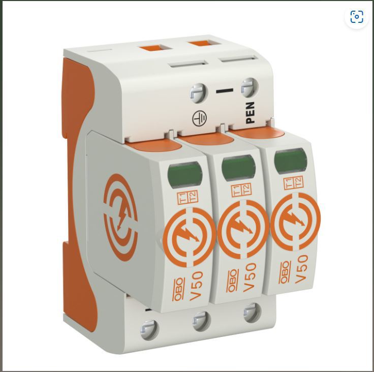

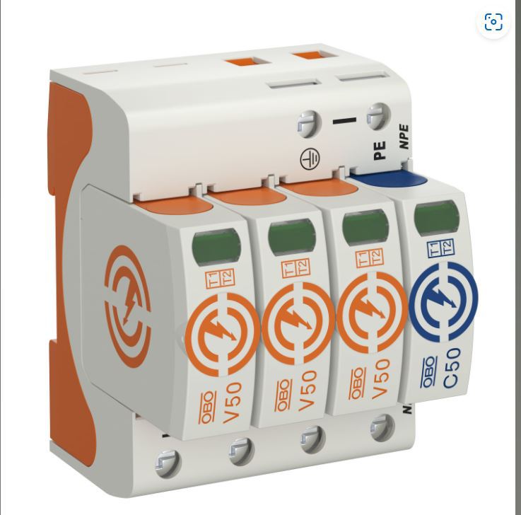

Családi házamban a regi fadobozos fogyasztásmérő helyben melyik túlfeszlevezetőt kell alkalmaznom?
TNC-S renszer van /3fázis/ csak az óra után tudom felszerelni. Földelő szonda is van.
Szerintem a 3P elég mivel a fogyasztásmérőben van a pen szétválasztva. Jól gondolom?
(#) Gafly válasza zaza99 hozzászólására (») Máj 18, 2023 /
Szerintem ha onnan már külön jön "kék és a zöldsárga" és utána szereled fel, akkor sok választásod már nincsen...
(#) erbe válasza zaza99 hozzászólására (») Máj 18, 2023 /

A feszlevezetőn (vagy a mellékelt brossúrán) fel van tüntetve, melyik hálózati topológiai részen lehet szerelni, tehát a TN-S-re, vagy a TN-C-re.

A 4 elemeset. A hiedelmekkel ellentétben villám ellen nem véd, csak a másodlagos hatásai ellen.
