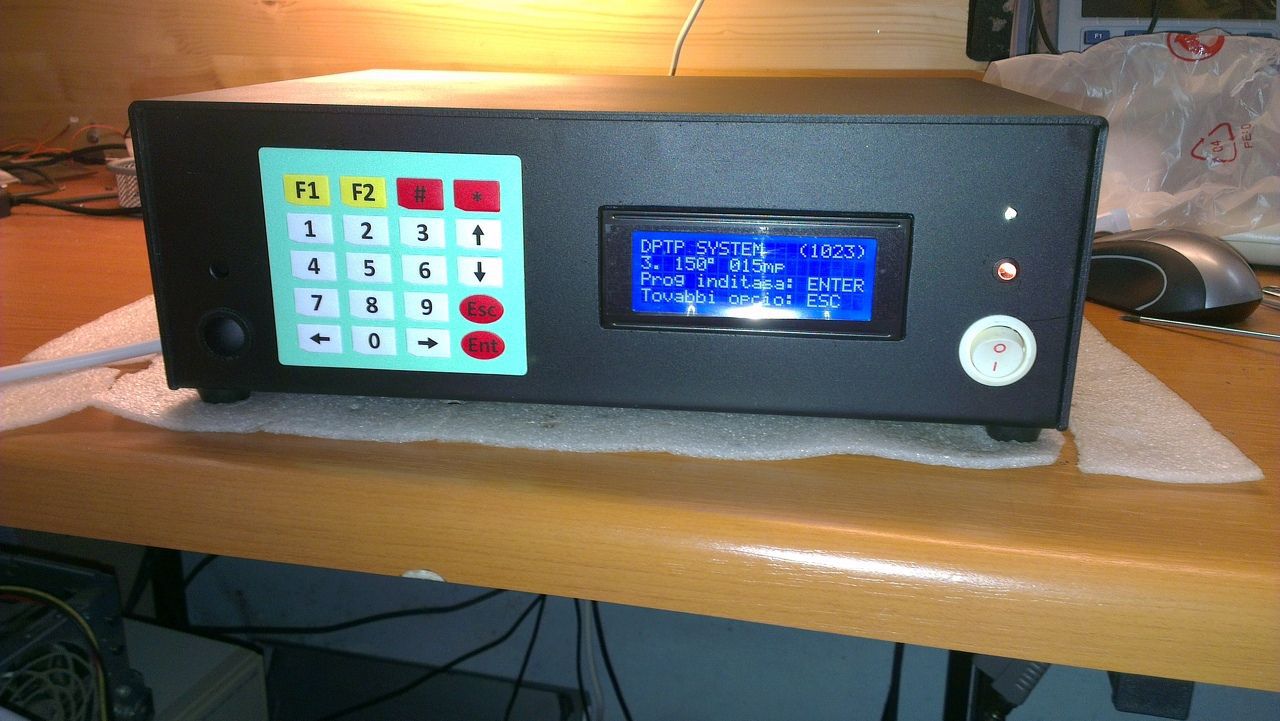

Egy régebbi projektem forrásait osztom meg veletek, nézetek el nekem, hogy mikor kezdtem az egész hobbit, még minden ment fejből és nagyon kezdő voltam ezért a kezdetekben nem készítettem kapcsolási rajzokat.
A projekt, amit publikálok egy levegős forrasztó állomás, amely hőprofil alapján működik, készült egy kis demo program az SMD forrasztáshoz is, de végül azt nem fejeztem be (csak programozni kell picit). A teljes forrást megosztom, így a továbbiakban bárkinek ötlete vagy további elképzelése lenne vagy csak szimplán akar egy levegős forrasztót készíteni magának, annak most itt a lehetőség.. Tanulásra is alkalmas, mert a programot még 2014-ben írtam, amikor kezdtem az egészet.. PIC18F4550 és PIC18F452-re íródott.
A github szálat még csak most fejeztem be, helyesírási javítások folyamatban.

(#) szendi001 válasza don_peter hozzászólására (») Máj 25, 2023 /
Nagyon szép az elrendezése! Elsőre jó ránézni!
(#) Jonni válasza don_peter hozzászólására (») Máj 25, 2023 /
Szép és alapos munka ez is ! De ezt már megszoktuk tőled...
A MADE IN HUNGARY is tetszik.
(#) don_peter válasza Jonni hozzászólására (») Máj 25, 2023 / 1
@szendi001: köszi.
@Jonni: Köszi, de azért ez a projekt még nagyon az elején volt, mikor megfertőztem magam ezzel a hobbival. Úgy érzem e projekt óta azért sokat fejlődtem, sokkal letisztultabb és alaposabban átgondolt terveket és kapcsolásokat készítek, de szokták azt mondani, hogy mindig van hová fejlődni. A képen látható PCB-re a "MADE IN..." felírat duplán igaz, ahogy a felírat is mutatja. BME-n készült a PCB. Az elkövetkező időkben, ahogyan az időm engedni és megkapom néhányra a szükséges engedélyeket is, osztok még meg pár projektet, amin dolgoztam. Lesz köztük, BLE Bluetooth-os eszköz, Állítható töltőáramú elektromos autó töltő vezérlő, Még korábbról autó blokkoló, bináris óra...stb.
(#) Jonni válasza don_peter hozzászólására (») Máj 25, 2023 / 1
Ahhoz képest hogy csak "hobbi", ezzel a hozzáértéssel a mérnökök közt is megállnád a helyedet.
Kiváncsi leszek a többi projektre is
