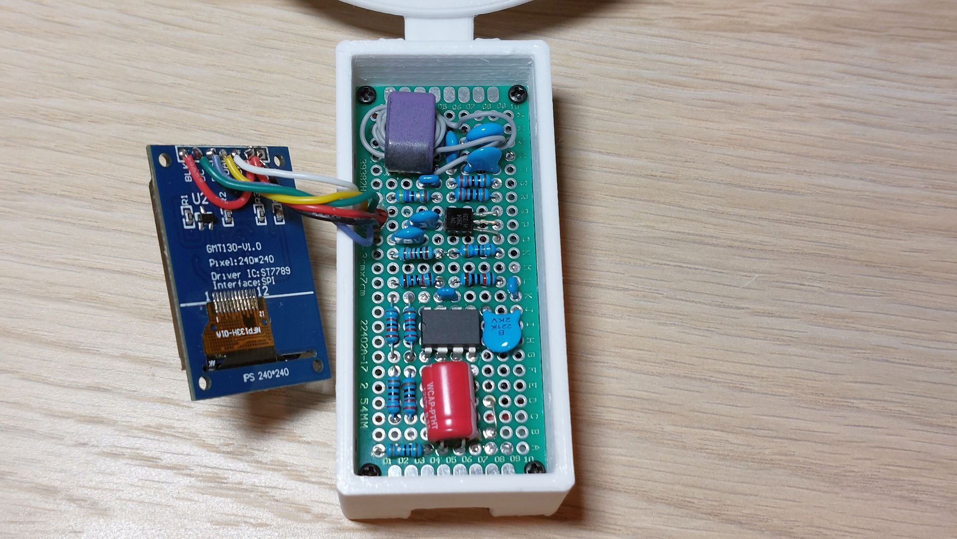

Régi nosztalgia csöves rádióhoz építettem egy AM adást szimuláló modulátort. USB-n működik, a PC hangkártyának ismeri fel, így Webrádióként használható az öreg jószág .
Egy STM32F401 alakítja a streamet hanggá, delta-sigma modulátorral. Messze jobb a minősége, mint amire egy középhullámú AM rádió képes. Egy opamp low pass filter szűri ki a delta-sigma impulzusait, majd egy tranzisztor kapcsolgatja a hang jelet az RF vivő ütemében, így jön létre az AM moduláció. Az RF vivő a uC egyik timere állítja elő.
A karikában tekercs van, induktívan, fémes kapcsolat nélkül csatolja a jelet a rádióba. Csak a közeltérben vehető, elhanyagolható mértékű a kisugárzott jel.
Az analóg VU méter LCD animáció.
A firmware lényegi részét készen találtam a Hackaday-en (usb soundcard), csak pár sort írtam hozzá az RF vivő előállítására.

(#) szendi001 válasza vorosj hozzászólására (») Jún 7, 2023 /
De jó projekt! Elérhető valahol a rajza?

(#) lazsi válasza vorosj hozzászólására (») Jún 7, 2023 /
Tök jó! Az ötlet is, a megvalósítás is, a célja is!
A VU méterről tudnál egy kicsit nagyobb képet csinálni? Esetleg egy rövid videót...
(#) Gafly válasza lazsi hozzászólására (») Jún 7, 2023 /
Igazad van, nekem első ránézésre fel sem tűnt benne a huncutság.
Aztán elkezdtem gondolkozni, hogy miért kérdezted, majd megnéztem alaposabban, és rákerestem arra hogy: GMT130 és ST7789.
Nagyon ügyes a mester.
(#) lazsi válasza Gafly hozzászólására (») Jún 7, 2023 /
Pedig le is írta:
„Az analóg VU méter LCD animáció.”

(#) vorosj hozzászólása Jún 7, 2023 / 6
Az AM modulátor egy STM32F401 uC panelen alapul, pl. Aliexpress. A szoftvert USB hangkártyához írták: https://github.com/sdima1357/stm32f401cdu6_Audio
Én csak annyit tettem hozzá, hogy elindítottam egy nem használt timert az RF vivő előállítására. Szerencsétlen módon a uC órajele nem osztható 9kHz-cel (középhullámon az adók 9kHz raszterben vannak), így egy kis programmal megkerestem, melyik frekvenciát lehet a legkisebb eltéréssel előállítani, ez 1377kHz.
Összetákoltam egy kapcsolási rajzot az LTSpice szimulátor részletrajzokból, az aluláteresztő szűrőt és az egyszerű kis AM modulátort azon próbáltam ki először.
A kimeneti sávszűrőt beépítés előtt a menetszámok változtatásával behangoltam 1377kHz-re.
A 3d nyomtatott dobozt én rajzoltam, ha esetleg valaki meg akarja építeni, felteszem a .stl-eket, meg a módosítot firmware .hex kódot.
A modulátor mobiltelefonnal is működik, nem csak PC-vel.
Van egy felújítandó öreg csöves rádióm, még elég nyekeregve szól, de már működik. Rrendes rádióval maga a modulátor nagyon jól szól, még szebb is a hangja mint a középhullámú adóknak, mert 10kHz-re vettem az aluláteresztőt.

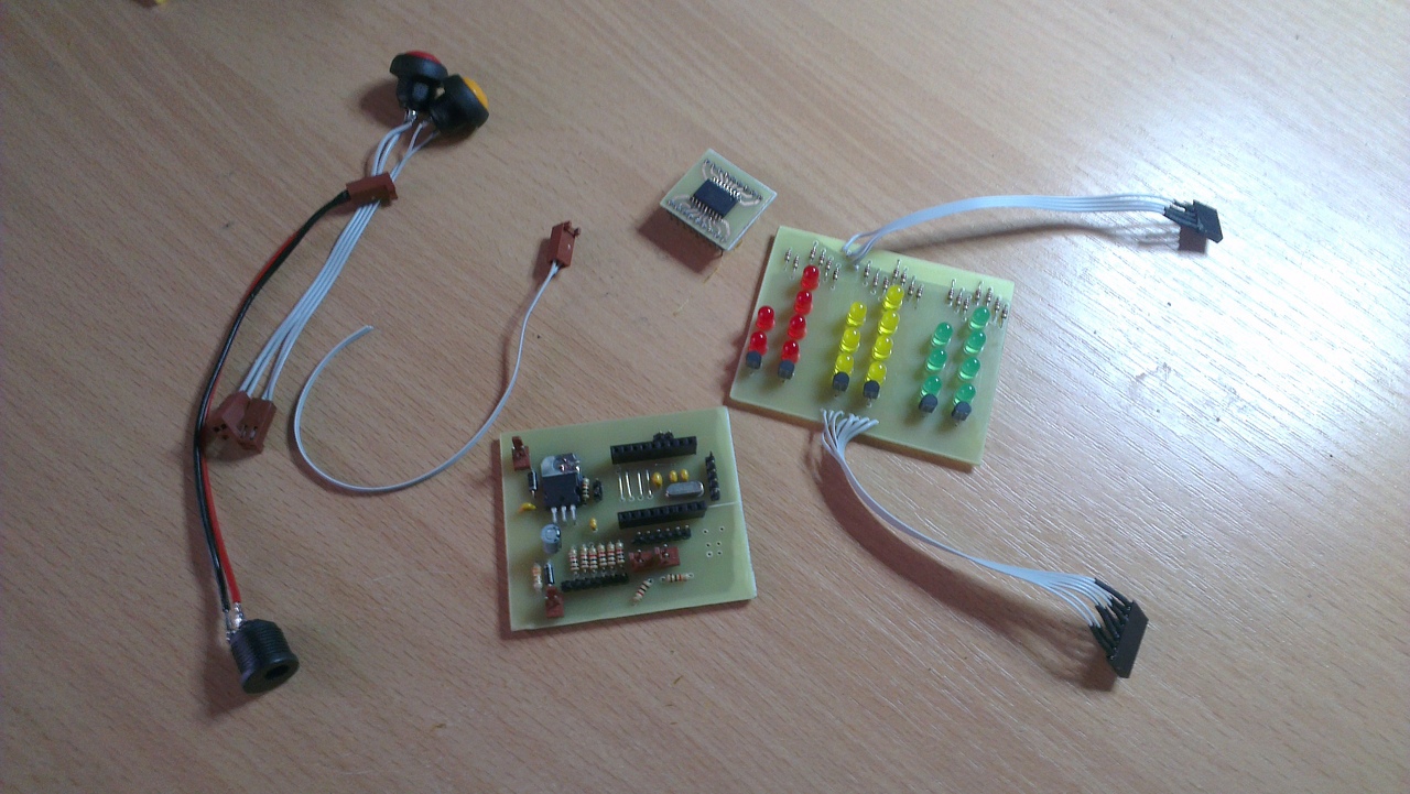

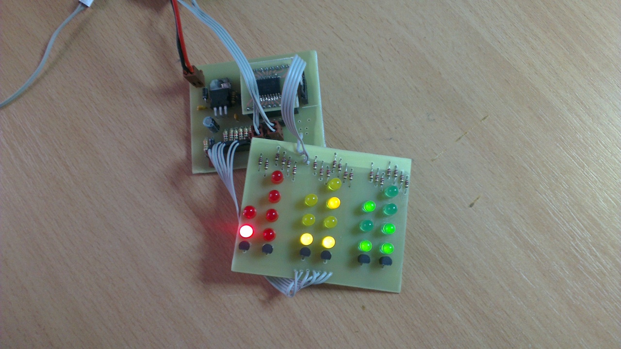

(#) don_peter hozzászólása Jún 8, 2023 / 5
2014, majd 1 évvel később készült bináris órám forrásait osztom meg egyben. Tanuló projektnek kiváló lehet a most becsatlakozó hobbistáknak. Nagyon könnyű és olcsó egy ilyet kivitelezni, szóval ajánlom jó szívvel mindenkinek, aki alkotni szeretne.
Két változat, mind kettő PIC 16F628-as MCU-val szerelt. A diszkrét változat pár ellenállás és kondi, illetve egy stabkocka és már is indulhat a móka.. Az SMD RGB verzió kicsit bonyolultabb, de az is simán vállalható.
A teljes anyag forrással együtt itt: https://github.com/DPTPSystem/BinaryClock
Sikeres utánaépítést.

(#) Jonni válasza don_peter hozzászólására (») Jún 8, 2023 /
Tök jó . Doboza nincs?
(#) don_peter válasza Jonni hozzászólására (») Jún 9, 2023 /
Köszi, de van mindkettőnek. Ugyanolyan gőzölt bükkfa keretet kaptak. Videóban látszik.

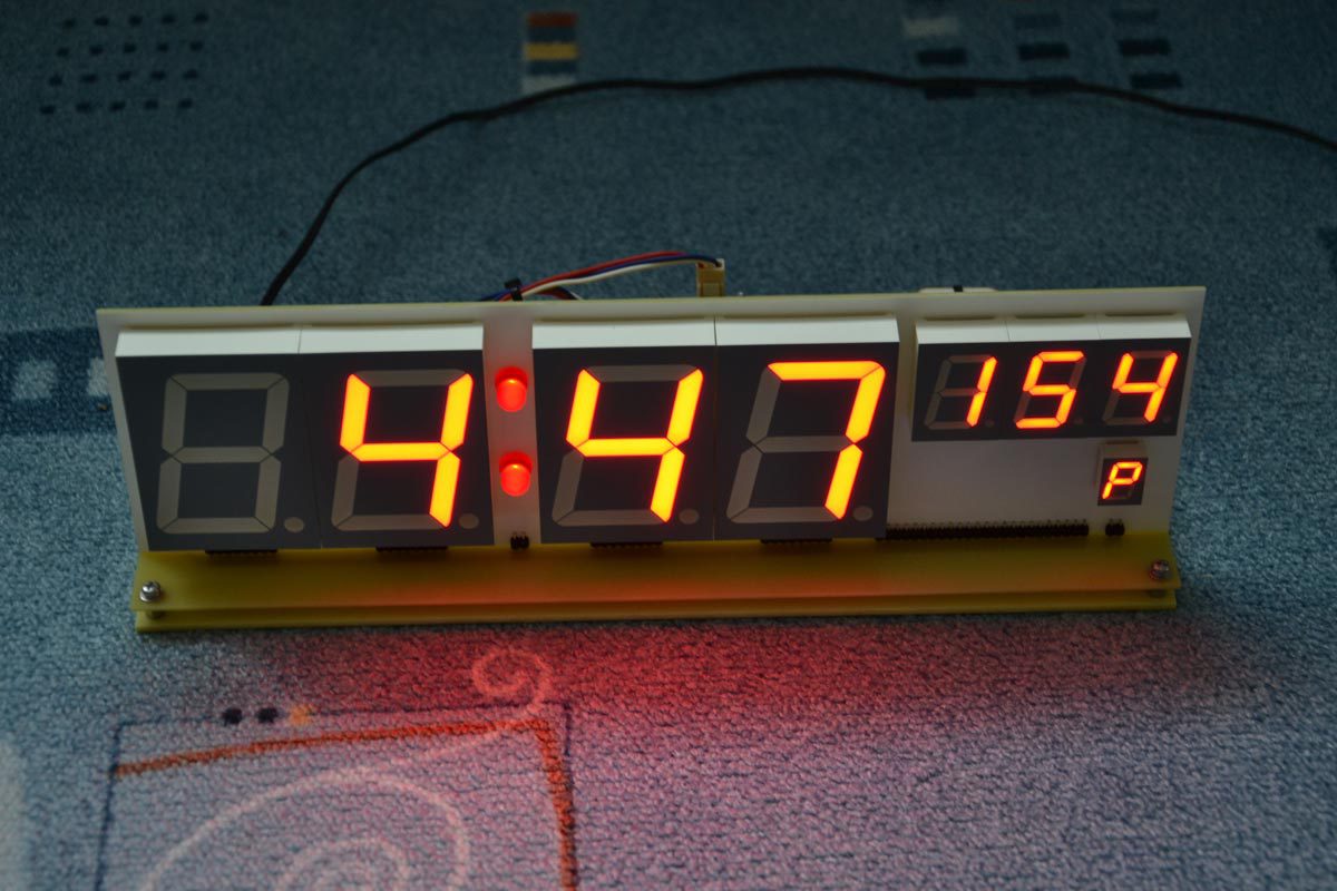

(#) Bakman hozzászólása Jún 11, 2023 / 21
Napot!
A pontos idő és a digitális órák iránti fétisem kielégítésére szolgáló műtárgy.
(#) Jonni válasza Bakman hozzászólására (») Jún 11, 2023 /
Cool . Wifiről kérdezi le az időt?
(#) JZoli válasza Bakman hozzászólására (») Jún 11, 2023 / 2
Nagyon tetszik. Már csak egy jó doboz kell neki.
Erről jut eszembe. Nincs valakinek olyan óra rajza amin az is kijelzőre kerül, hogy hányadik hét van éppen az évben?
Jonni-Szerintem inkább műhold lesz az, az antennából itélve.
A hozzászólás módosítva: Jún 11, 2023
(#) Bakman válasza Jonni hozzászólására (») Jún 11, 2023 /
GPS vevő, az látható az öcsipanelen.
(#) Bakman válasza JZoli hozzászólására (») Jún 11, 2023 / 3
Nincs doboz, nem is lesz, nekem így tetszik.

(#) mnyugger válasza Bakman hozzászólására (») Jún 11, 2023 /
Elkérhető a kapcsolási rajza?
(#) Bakman válasza mnyugger hozzászólására (») Jún 11, 2023 /
Nem, mert igazábol nincs, nem készítettem. Kapásból a NYÁK tervek készültek el (ami éppen van itthon felkiáltással), aztán a program a kontrollerbe (PIC18F15Q40).
Köszi. Én sem lemásolni akarnám, csak ismeret bővítéseként.
Már úton van a GPS modul.
Pontos km/h és időmérő lesz autóba.
