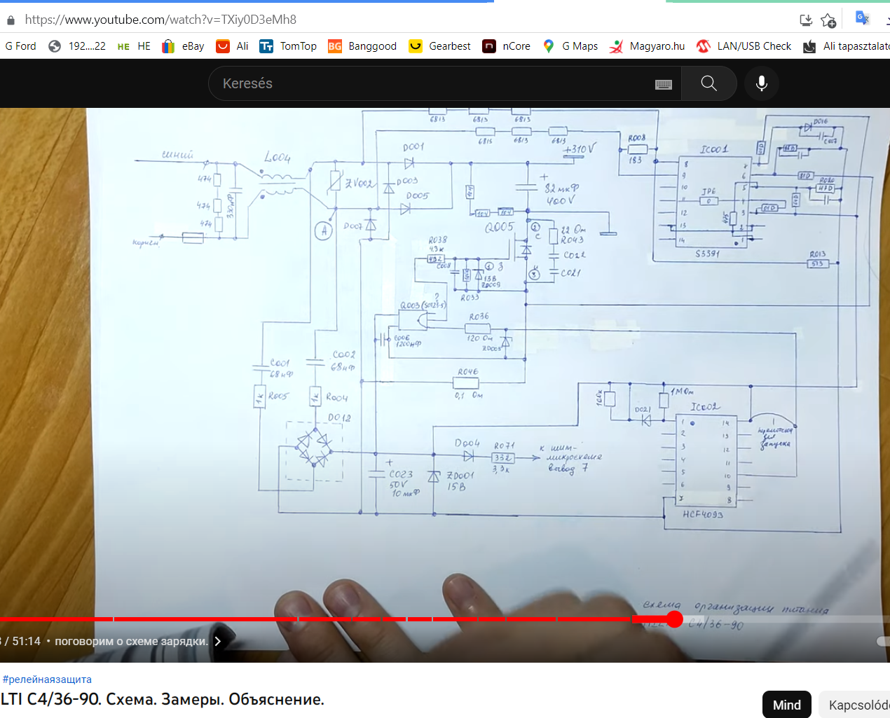

(#) pipi válasza passenger78 hozzászólására (») Jún 10, 2023 /
Youtubeon nézz szét, én ott találtam több rajzot, bár lehet nem pont olyan... pl
(#) passenger78 válasza pipi hozzászólására (») Jún 10, 2023 /
Igen, ez egy C4/36-ACS, de köszi, talán hasznos lesz.

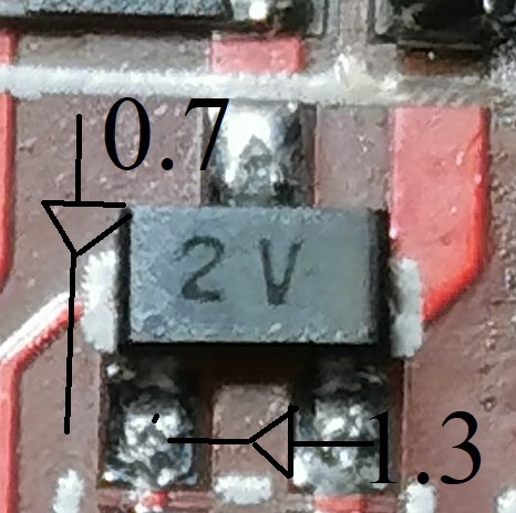

(#) zaza99 hozzászólása Jún 11, 2023 /
Tudnátok segíteni a beazonisításban?
(#) antiktelefon válasza zaza99 hozzászólására (») Jún 11, 2023 / 1
Környezete segítene.
MMBTA64LT1 gyanús.
A hozzászólás módosítva: Jún 11, 2023
(#) Imi68 válasza zaza99 hozzászólására (») Jún 11, 2023 / 1
Szia! LMBTA64LT1G 30V 500mA PNP SOT-23 Bipoláris tranzisztor
(#) zaza99 válasza Imi68 hozzászólására (») Jún 11, 2023 /
Köszönöm mindkettőtöknek!

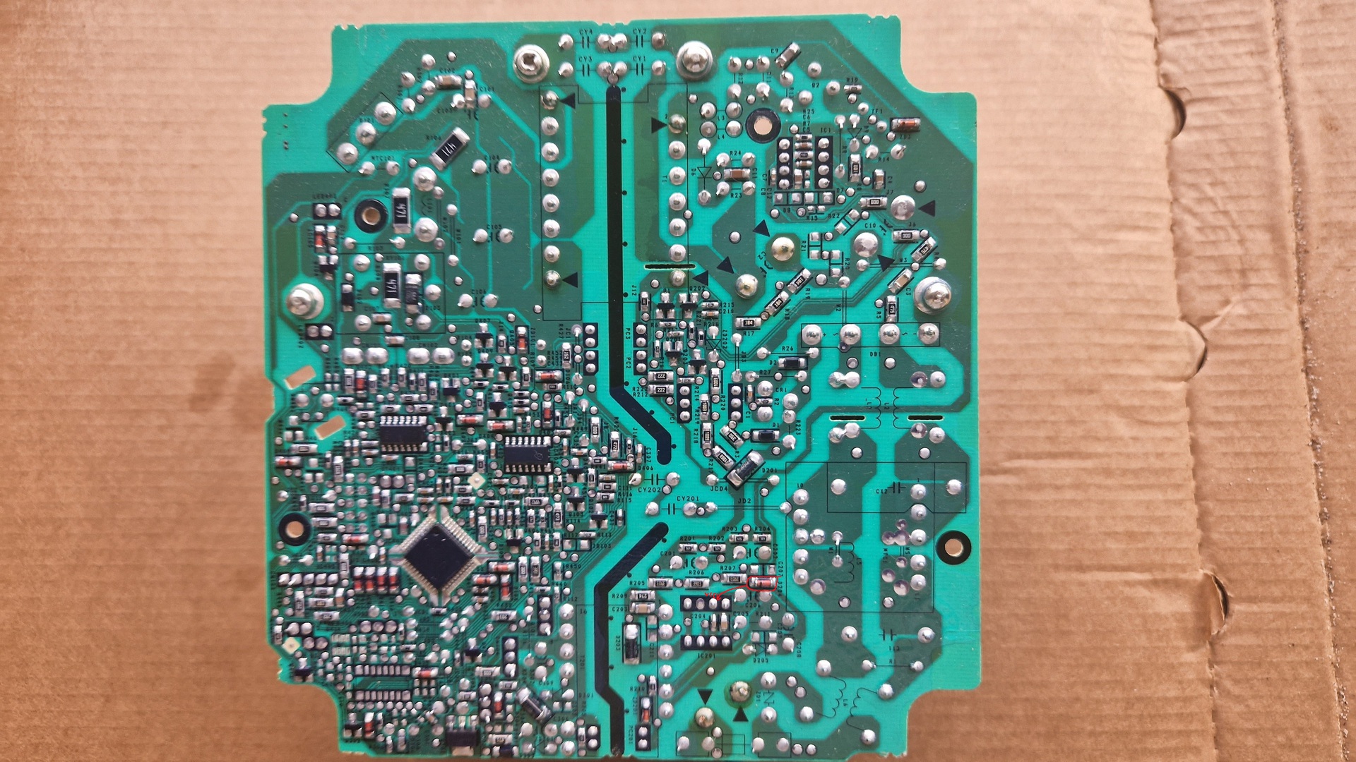

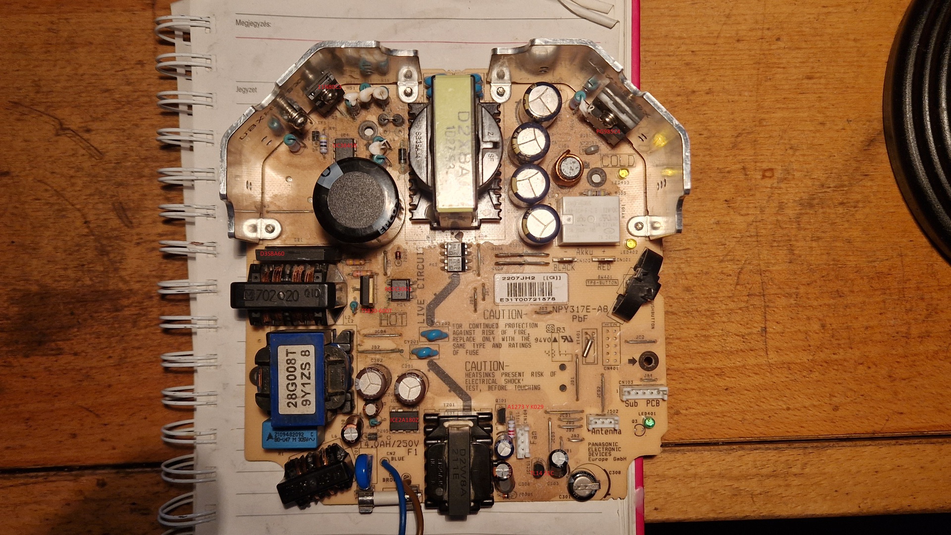

(#) passenger78 válasza Suba53 hozzászólására (») Jún 11, 2023 / 1
Az a helyzet, hogy a valós nyák az néhány nagyságrenddel komplikáltabb, mint a gyári ajánlás. Csatoltam két képet, hogy lásd, hogy kb miről beszékünk, és berajzoltam azt a diódát, ami csatlakozik az IC VCC tűjéhez.
A nyákon három trafó is van, és ez érzésem szerint azt a kisvárost látja el, ami a hátlapon a bal alsó sarokban látszik. Az a kisváros lenne az egész cucc "agya", gondolom a töltésvezérlő alapvetően. Tulajdonképpen így kezdőként azt próbálom megfejteni, hogy ez egyáltalán pontosan milyen kapcsoltüzemű tápegység topológia.
(#) Suba53 válasza passenger78 hozzászólására (») Jún 11, 2023 /
Szerintem a D205, C208 ad az IC számára tápot már üzem közben, majd az még továbbmegy másik áramkörhöz is a JCD4 átkötésen keresztül. Ugyanakkor a D204, C206-on keresztül megy az IC VCC plusz táp lábára. A D204 csak egy sima dióda, ami megakadályozza, hogy induláskor az R205-206-207 ellenállásokon az egyenirányított hálózati feszültségből érkező kis áramú indító DC tápot a még nem élő áramköri rész leszívja. Vagyis egyfajta decoupling szerepe van bekapcsolásnál.
És ez csak az egyik, talán valami kis segédtáp, mert a nagyobb teljesítményű táp a felette levő másik trafón mehet, amit az IC4 vezérel.
Ez így együtt elég bonyolult. Tényleg ezen kell tanulmányoznod a kapcsoló tápok topológiáját kezdőként?
(#) passenger78 válasza Suba53 hozzászólására (») Jún 12, 2023 /
Aham. Köszi! Van egy másik tápom is, ami ugyanilyen infineon IC-t használ, majd megnézem, hátha az is hasonlóan van kötve, és talán abból kiderülnek a dióda paraméterei is.
Ami a topológiát illeti, teher alatt nő a pálma. Ebben igazából az a kihívás, hogy hát itt ugye nem csak egy "sima" tápról beszélünk, ami a 220V AC-ból csinál egy, vagy több feszültségű DC kimenetet, hanem egy akku töltő, ami arra lett kitalálva, hogy felismerje, hogy milyen akksit dugtak rá, és még a töltés vezérlést is meg kell ugye oldani, stb stb. Úh nem ért váratlanul, hogy nem úgy néz ki, mint egy kínai 5V-os tápegység, aminek a magyarázataival tele van a youtube...
Na mindenesetre, azon morfondíroztam, hogy mire való a három trafó? Van ugye ez, amit az infineon chip vezérel. Ez lenne a feedback? A felső, nagy trafó az a töltést "intézi", a túloldalon szépen felismerhetőek a kondik, induktor, power dióda, egy relé, és mehet is a delej az akksikhoz. És van egy trafó közvetlenül az AC input után, még az egyenirányító előtt, két szűrő induktor közé "zárva", ami JD2-n keresztül át van lőve a túloldalra. Na ez vajon mit csinál?
(#) Suba53 válasza passenger78 hozzászólására (») Jún 12, 2023 /
Csak két trafó van. A kicsi adja a tápot a processzornak, és környezetének, meg valami segédfeszt a másik áramkörhöz, talán az indítja.
A nagyobbik meg a teljesítmény kört, a nagy áramú töltő részt táplálhatja.
A harmadik, a kék tetejű az nem transzformátor, hanem egy komolyabb fojtó, egy passzív PFC induktivitása.

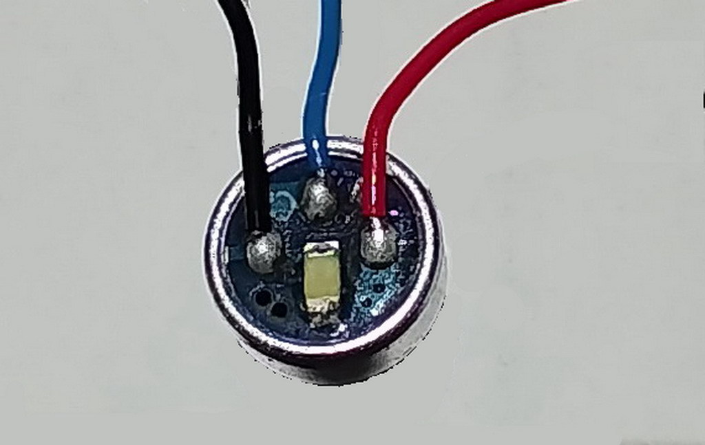

(#) lelkes amatőr hozzászólása Jún 19, 2023 /
Kezembe került a képen látható valami, 6mm átmérő, 2.5mm vastag. Olyasmi mint egy mikrofon kapszula de nem az. A piros és fekete vezeték a tápfesz. (Li-Ion akkuval próbáltam ki) A kék vezetékkel szemben egy led van. Ha a led felől belefújok akkor a led világít és a kék vezetéken a tápfesz jelenik meg, ami egész jól terhelhető (4.7Ω-os ellenállással próbáltam).
Valaki találkozott már ilyen alkatrésszel?
(#) moltam válasza lelkes amatőr hozzászólására (») Jún 19, 2023 /
Elfbar villanycigi elektronikája, ez érzékeli a vákuumot és kapcsolja a fűtést.
(#) lelkes amatőr válasza moltam hozzászólására (») Jún 19, 2023 /
Lehet erről tudni valamit? Hozzá lehet férni valami adatlaphoz? Egyáltalán hogyan keressem?
(#) antiktelefon válasza lelkes amatőr hozzászólására (») Jún 19, 2023 /
Youtubeon bigclive-nak van pár videója erről, pontosan arra való, amit írtak, célalkatrész. De te is elhallgattál jópár infot, nyilván tudod miből van, mert nem szokás csak úgy alkatrészeket mesterségesen lélegeztetni.
(#) lelkes amatőr válasza antiktelefon hozzászólására (») Jún 19, 2023 /
Én egy rakás alkatrésszel együtt kaptam havertól, nem tudtam mi az. A mikrofon kinézete miatt próbálgattam. Fura volt a 3 vezeték a szinekkel.
Ezek szerint elektromos cigit lehet belőle csinálni? De ott több amper szokott folyni, ehhez kell még valami kapcsoló FET vagy valami?
(#) antiktelefon válasza lelkes amatőr hozzászólására (») Jún 20, 2023 /
Itt szét is szedi, direktben kapcsol. Nagyon speciális alkalmazásokra jó lehet, de nem egy pontos nyomáskapcsoló és kérdéses mennyire tervezték tartós üzemre egy eldobható termékben.
(#) lelkes amatőr válasza antiktelefon hozzászólására (») Jún 20, 2023 /
Kösz a linket, megnéztem. Ezek szerint ez a kapszula kapcsol több ampert. Most elkeztem gondolkozni, mire lehetne használni.
