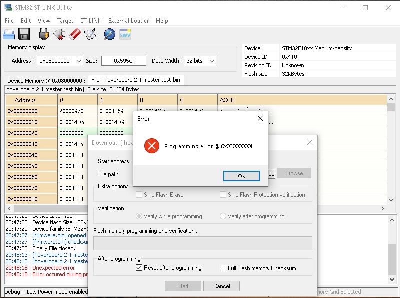

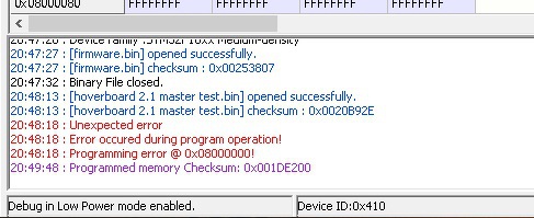

Remélem jó helyen járok. Van egy GD32F130C6T6-al szerelt hoverboard vezérlőm.(igazából több is, de nem mertem a többivel kísérletezni még). Amikor programot szerettem volna rá tölteni, akkor az alábbi hibát dobta. Próbáltam több programmal, de ugyanaz az eredmény. Mi lehet a probléma? A program A segítséget Köszönöm! Szerk.: ST-link V2-m van, azzal próbálkoztam. ( kis USB pendrive méretű) A hozzászólás módosítva: Ápr 9, 2023
A most benne lévő programot ki tudod olvasni? Ha nem, akkor nincs véletlenül aktiválva a flash védelem?
Próbáltad törölni a flasht? Ha nem, próbálj meg egy chip eraset! Lehet, hogy low power módban van az MCU? Akkor connect under reset a megoldás. De ehhez olyan programozó kell, aminek van reset kimenete, és azt rá kell kötni a cél MCU reset bemenetére. A pendrive alakú, hamis ST-Linken nincs SWD reset kimenet. Vagy veszel rendes ST-Linket, vagy erre barkácsolsz reset kimenetet. Aztán az is simán lehet, hogy az STM, mint cég nem támogatja, hogy klónokat programozz az eszközeivel.
Aktiválva volt a védelem azt disable-ra állítottam, ezután ki tudta olvasni az üres MCU t. ( teli van F- el).
Kipróbáltam a chip erase-t is, de feltöltéskor ugyanaz a probléma. Honnan tudom, hogy az MCU "low power" módban van? Az SWD reset doldognak utánanézek jól hangzik. (Ha jól emlékszem régebben "programoztam" ezzel gd32 es MCUt). Kösz a segítséget!
st link v2 reset.
Itt úgy látom van rajta reset láb, vagy ez a klónon nem működik?
Például itt van hozzá leírás: Bővebben: Link
Ja értem, köszönöm.
Akkor ezt az SWO kimenet kell majd az MCU reset bemenetére kötnöm? Jól értem? Szerk.: közben látom amit linkeltél ott plusz egy pin lett bekötve (18-as láb) az viszont már reset láb, akkor azt kell majd. Az swo ahogy nézem az más. A hozzászólás módosítva: Ápr 10, 2023
Nem, a SWO az egy plusz láb debuggoláshoz.
Nos ma este volt egy kis időm, megcsináltam a módosítást, de továbbra is ugyanaz a probléma.
Viszont mókoltam egy Keil nevezetű programmal, ott beállítottam a programozót (reset lábat nem kötöttem be), majd ezen keresztül sikerült felprogramoznom az MCU-t. Így kipróbálva ismét az ST link programmal ismételten hibát dob rá. Ezek után feltelepítettem egy másik gépre is az ST szoftvert, de ugyanaz a probléma.
