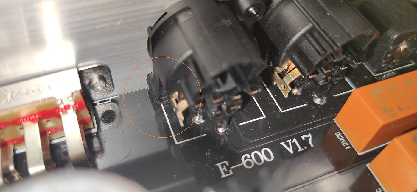

(#) melorin hozzászólása Aug 14, 2023 /
Vásároltam egy ilyen erősítőt, de sajnos alacsony impedanciás és érzékeny fülessel van egy hallható alapzaja. Van egy olyan érzésem, hogy azért mert még a low-gain állásban is túl nagyot erősít. Átalakítanám, de nem tudom hogy kezdjek neki.
Szerintetek első körben próbáljam meg visszafejteni és lerajzolni a kapcsolását?

(#) melorin válasza mek-elek hozzászólására (») Aug 15, 2023 /
Sajnos nem tudom megtenni, mert nem ott a panel sarkában van az egyetlen pont ahol a jelföld hozzáér az erősítő házához. Hozzáér az XLR csatiban lévő csavarnál is és a poti fémes része is jelföld, az pedig oda van csavarozva az erősítő előlapjához. Mindegy, megoldottam a védőföldelés lekötésével Földhurok már nincs, ellenben maradt a halk sistergés. A műveleti erősítős topikban ajánlották, hogy a második fokozat (TPA6120) erősítését vegyem vissza 2-ről 1-re. Ezt fogom kipróbálni első körben szerintem.
A bemeneti RCA szigetelt, pont írja is a kép felett az ürge: This headphone amp has also insulated RCA inputs. Tehát tovább kutatott mert nem ez volt a gond.
Az XLR csatiról csináltam képet, a karikázott részhez megy a csavar, ahol úgy oldották meg a csatit, hogy a földelés egy érintkezőjéhez érjen hozzá a csavar. Azt megpróbálhatom, hogy lecsípem az érintkező csavarhoz érő részét.
A potinál nem tudom mit fogok csinálni. Megnézem, hogyha a panelről leforrasztom a poti burkolati/rögzítő lábait, akkor vajon nem-e szűnik meg a letestelése.

(#) melorin válasza mek-elek hozzászólására (») Aug 16, 2023 / 1
Én meg arra írtam, hogy az RCA szigetelt, ahogy a képen is látszik. Fekete műanyagból van a teste ami átjön a lyukon, arra van rácsavarva az anya.
Tegnap egyébként sikerült szétválasztanom a jelföldet a testtől. Az XLR csatiból kicsíptem a csavarhoz érő földelő pint. A poti burkolata bele volt forrasztva a panel GND pontjába, sajnos annak kiműtésekor széthullott a poti
Sebaj, nem tűnt valami minőségi darabnak, veszek majd bele másikat. Kár, hogy 4 csatornás, így jóval kisebb a választék.
Így már volt értelme megcsinálni a sarokban a kondis áthidalást, amivel párhuzamosan azért még bekötöttem egy 4,7 Ohm 5W ellenállást, a neten állandóan belebotlottam ebbe a felállásba.
Majd pedig az egészet áthidaltam egy kis karos kapcsolóval, így gyártottam magamnak egy Ground Lift kapcsolót a készülék hátulján
A zúgás teljesen megszűnt, jöhet a további tuningolgatás, mert gyárilag nem a szájízem szerinti a felállás néhány helyen a kapcsolásban.
