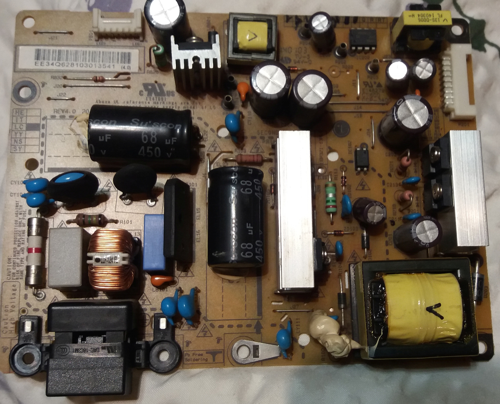

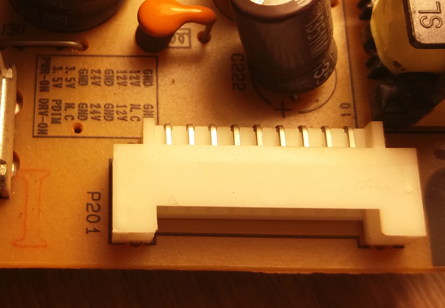

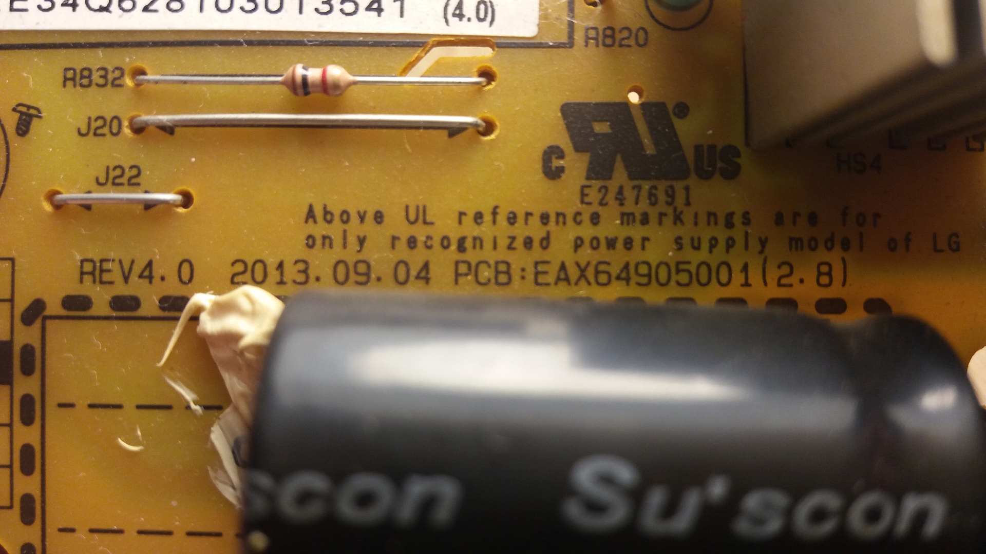

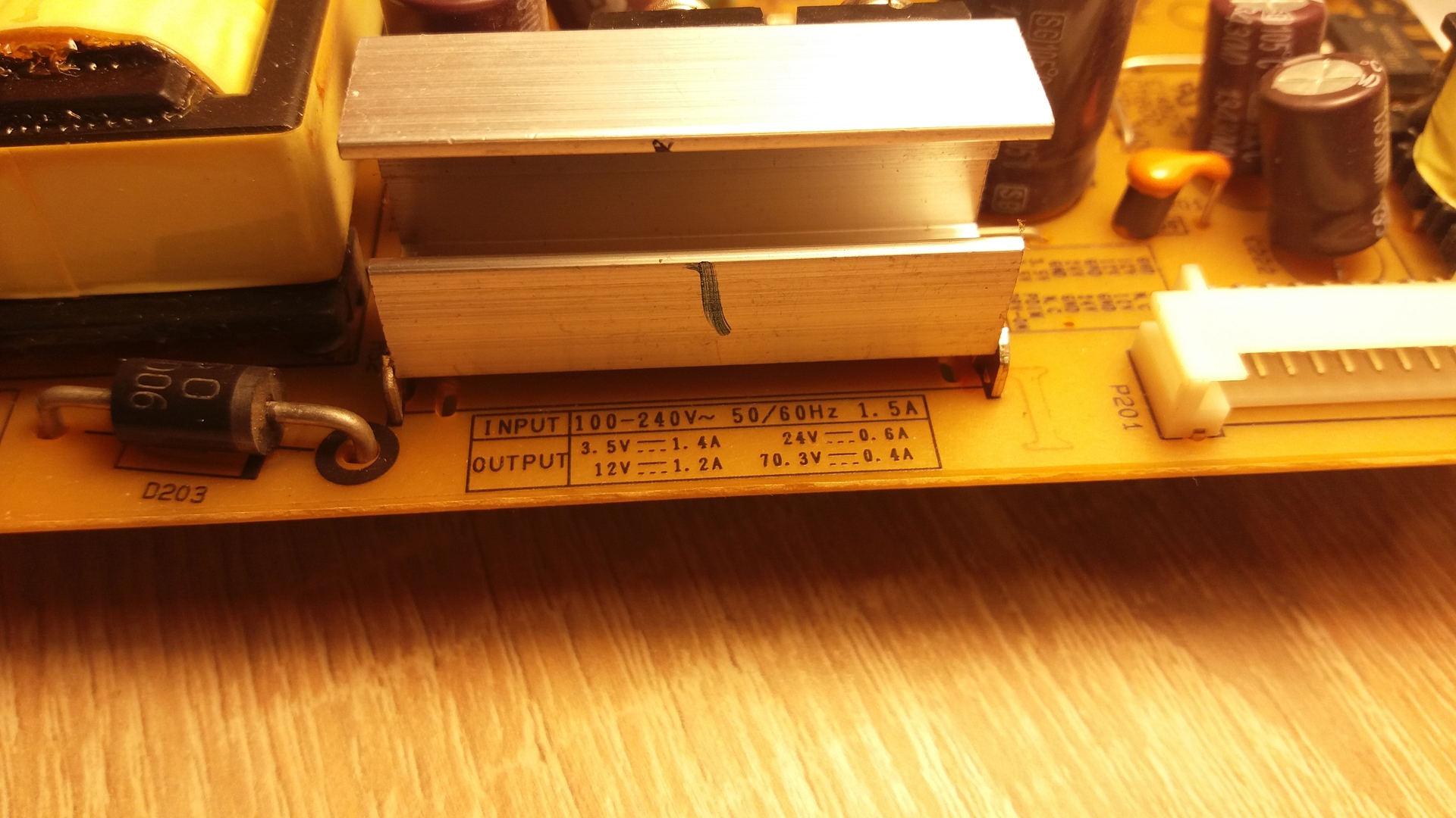

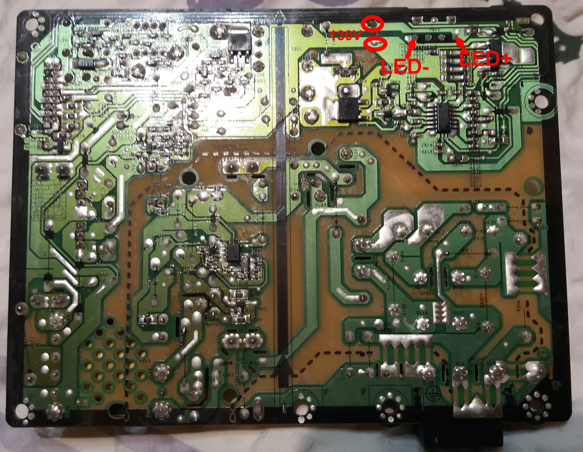

(#) tomszojer hozzászólása Jún 22, 2023 /
Sziaszok!
LG Led tv-nek nem indul a háttérvilágítása.
Próbálna indulni, de csak villog halványan.
A csatlakozón mért feszültség 15 és 22 Volt között lüktet. Lehúzott csatlakozónál is.
A C801-es kondin stabil 130 Voltot mérek.
Elméletileg 70,3 Volt hajtja a ledet.
Mi lehet a probléma?
Rajz, képek mellékelve..
(#) kadarist válasza tomszojer hozzászólására (») Jún 22, 2023 /
Szakadt a háttérvilágítás áramköre, LED cserére szorul.
(#) tomszojer válasza kadarist hozzászólására (») Jún 22, 2023 /
Köszi a gyors választ.
Ezek szerint csak akkor indul el a LED tápellátása, ha a minden LED hibátlan.
Az Alin 6000 Ft, itthon 10000 Ft a LED szett.
Nem éri meg így, de kíváncsiságból szétkapom és megnézem.
Üdv: Tom
(#) antiktelefon válasza tomszojer hozzászólására (») Jún 22, 2023 /
Mi lenne, ha típust írnál hozzá?
(#) tomszojer válasza antiktelefon hozzászólására (») Jún 22, 2023 /
Bocsi.
Azt hittem elég a PCB száma.
A Tv típusa: LG 32LN540B
Üdv: Tom
Bővebben: Link3700+posta és eus, tehát pár nap alatt ideér.

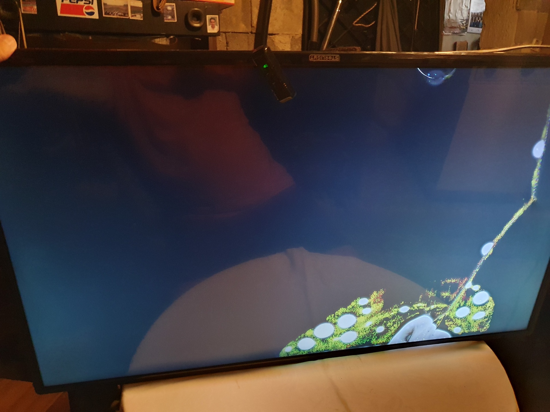

(#) marti57 hozzászólása Jún 23, 2023 /
Sziasztok ! Led TV, háttervilágítás nem volt, megoldottam. Csakhogy most csíkos lett a kép. Fehér és színes 4- 5 függöleges csík. Ha lehúzom a main boardról a pufferekre (crtl - két keskeny panel a kijelző aljánál) menő csatit, a bejelentkező képernyő látszik, de a csíkok eltűnnek. A Tcon a main áramkörön van.
Mi lehet a hiba ? Az elmondottak szerint nem gondolom, hogya panel hibája.. Main board , Tcon hiba ?
Valamint azt se értem, hogy mitől van kép, ha az említett csatit lehúzom. A kijelző és a crtl panelek más felől tápot sem kapnak, nemhogy jelet.. Az első kép a main, a második a teljes tv, látható a lehúzott csati, a harmadik a rejtélyrs képernyő lehúzott csati mellett..
(#) deandras válasza marti57 hozzászólására (») Jún 23, 2023 / 1
Szerintem a kijelző panel eltört szerelés közben.
(#) marti57 válasza deandras hozzászólására (») Jún 23, 2023 /
Ha a main board és crtl panelek közötti csatit széthúzom, a csíkozás megszűnik.. Ha a kijelző panelen lenne a baj, akkor csíkozna továbbra is...Szerintem, de nincs nagy gyakorlatom a témában..
(#) antiktelefon válasza marti57 hozzászólására (») Jún 23, 2023 / 1
Teljesen biztos LCD törés, ráadásul 2 külön helyen is, ezt eléggé megölted.
Persze amikor korábban javasoltam másnak az üveges tapadókorongot és házi megoldást kétoldalú alkoholra elengedő ragasztószalag+ faléc módszerrel, akkor le lettem szólva, hogy 64-es lcdket is kézzel ki lehet kapni és nem probléma (habár kettőből az egyik törés inkább peremen beakadó pattintós fül szerű. A lényeg ez kuka az anyaggal és munkával együtt így.
De ha nem hiszed nyomogasd meg a panelt és létni fogod a törés vonalán hullámzik a befolyás.
Illetve hibás képet tesztmintával vagy egyszínű háttéren érdemes mutatni.
