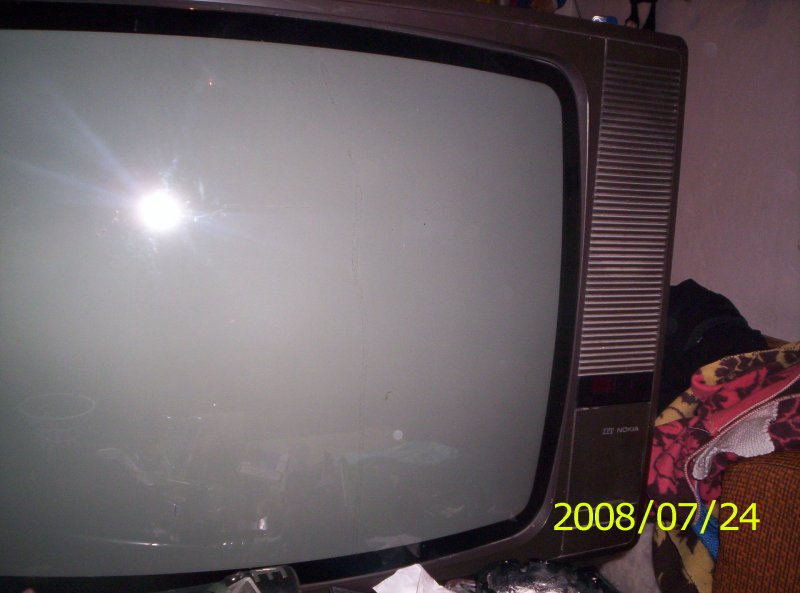

(#) dewid hozzászólása Júl 28, 2008 /
Hy. Van az Itt nokia tv-m, kipróbáltam az izzós megoldást és világított. De a tv - nem működik. További ötleteket várom.

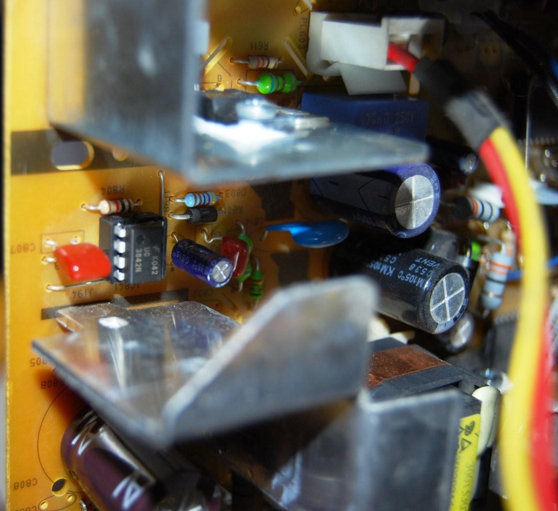

(#) budavaril válasza hard hozzászólására (») Júl 29, 2008 /
Ugyanaz mint nekem, csak nekem kb 2-3Hz... és semmi zárlat,a táp lekötve (a 3db diódát amin kerestztül a TV áramköreit táplálja), akkor is azt csinálja.. Remélem ez a TV megjavul, mert szvsz az enyémnek is ez lesz a baja... ebben is 3842-es ic csinálja a tápot??? Akkor tuti 2TV lesz jó 1csapásra....

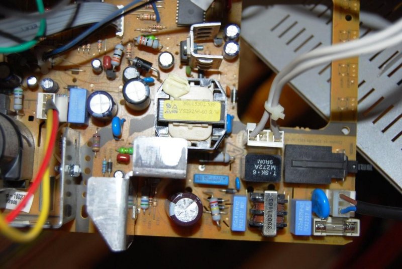

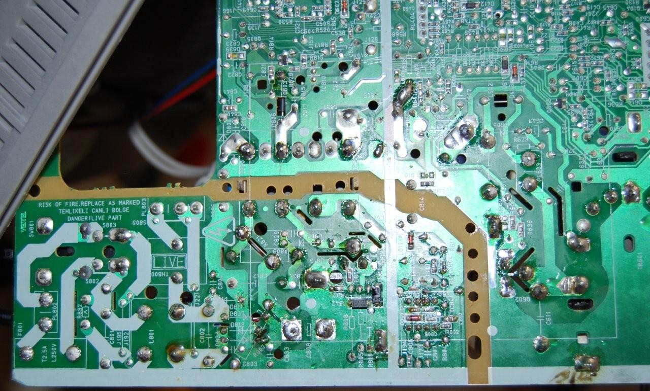

(#) dewid válasza hard hozzászólására (») Júl 29, 2008 /
Kapcsrajzot nemtudok de képeket tudok feltenni. Estefele feldobom.
Na, nemis kell estig várni. Itt vannak a képek.
(#) hard válasza dewid hozzászólására (») Júl 29, 2008 /
udv
Igy keprol nem tudom megmondani hogy,hol kell merj.mi pontosan a tv szama?nezd meg a saszin,kell rajta irja,vagy a tv hatuljan

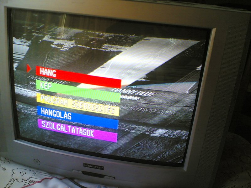

(#) zsuscsinyo hozzászólása Júl 29, 2008 /
Korábban már beszámoltam arról, hogy egy Clatronic TV-n nem jön normálisan a kép és hang sincs, a kép fut jobbra balra föl le feketefehéren. Csináltam egy videót is a diagnózisról, annyi előnyben vagyok hogy megvan a szervízdoksi kapcsolási rajz meg egyebek. (csatolva) Már jóideje áll a szerkezet ezzel a hibával, de úgyérzem már elég közel járok hogy sikerüljön. Mondjuk én nem nagyon értek a TV szervízeléséhez, tehát ezért fordulok hozzátok. A központi procin főzni lehet, de találtam egy hozzászólást hogy alapból fűtenek ennyire.
Amugy AV-n is tök ugyanaz a jelenség, semmi hang és a kép fut.
Aki egy kicsivel is közelebb tudna vinni a hiba okához, annak nagyon hálás lennék!
Elnézést a videó minősége miatt, telefonról készült.

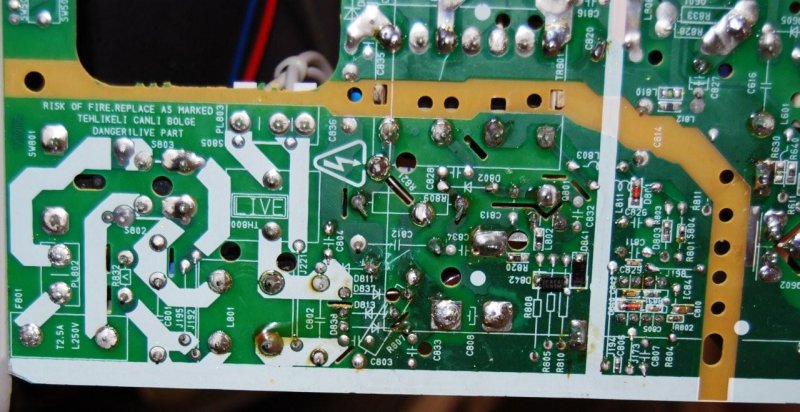

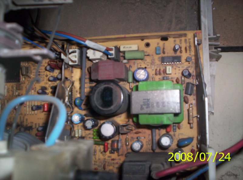

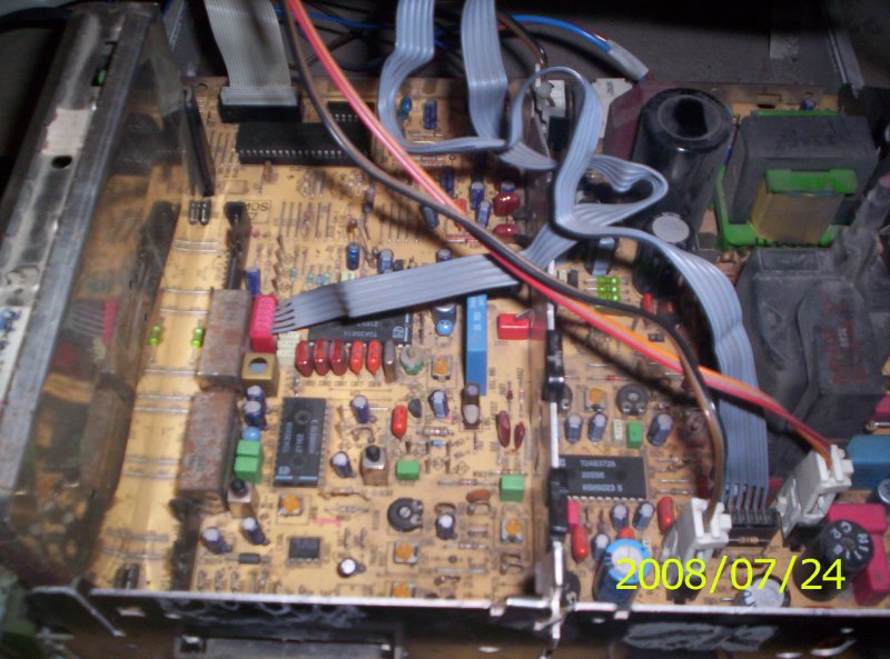

(#) budavaril válasza hard hozzászólására (») Aug 1, 2008 /
Melyik kisebb tápot? Itt egy db táp van jól elkülönítve a többi résztől 3db kimenet van a trafóról 1-1 diódán keresztül. mellékelek képeket..

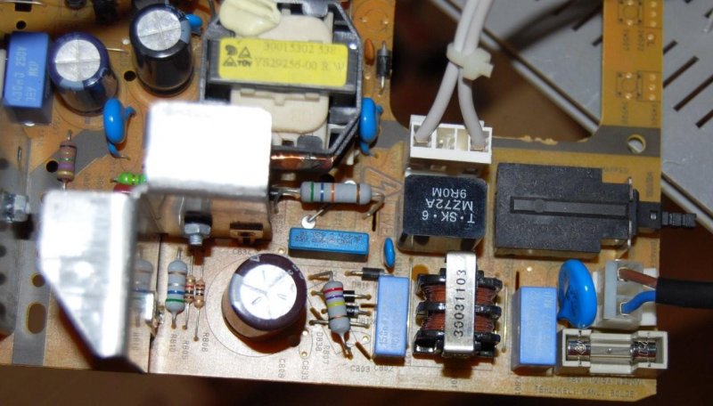

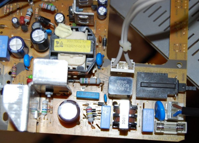

még egy adag:
