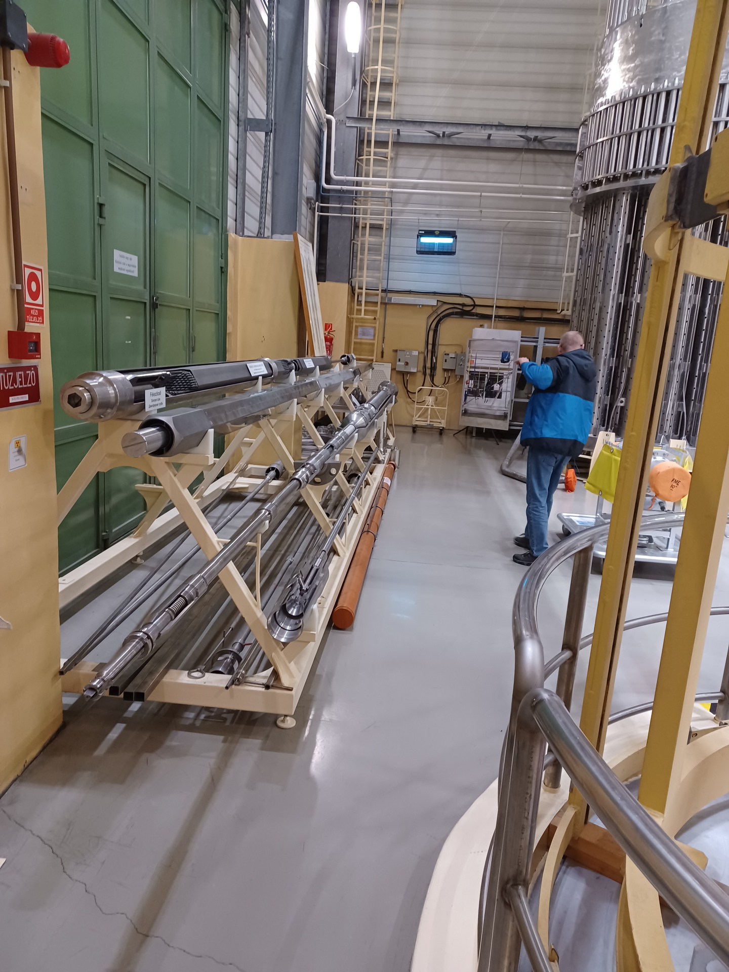

Az igazság ezzel szemben az, hogy Pakson több óra is van. ![]() A kettő között szoros összefüggés is van. ![]() Gyerek szól, akkor dobnak rá két lapát urántot, nehogy lekésse HE csoport az ebédet. Akkor minden világít. ![]() Aztán magyarázkodhat a MAVIR-nál. És utána itt vakarja a fejét, hogy hová tehették azt két lapát urántot, és mennyi az a "jöttök nekünk egy has sörrel"?
