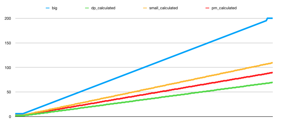

Semmi extra. 74HC595-ös IC-k láncba fűzve (egy IC egy kijelző), ULN2003A, AL5809-20S1-7 (áramgenerátor), 7seg kijelzők. Fényerőszabályzás gyanánt az 595-ös OE lába van hajtva PWM jellel. Egy PWM a nagy kijelzőknek, egy a kicsiknek, egy a kettősponra jutott és egy a "P" betűnek. Azonos kitöltés mellett a kijelzők eltérő fényerővel világítanak, az eltérő PWM értékekkel vannak kiegyenlítve.

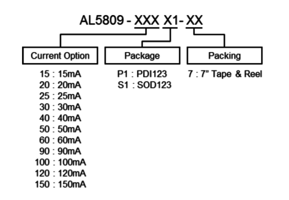

Minden szegmenshez kell egy AL5809-20S1-7 ?
(#) Bakman válasza mnyugger hozzászólására (») Jún 11, 2023 / 2
Igen, egy ilyen alkatrész egy 20 mA-es áramgenerátor. Van belőle több változat, lásd melléklet.
(#) mnyugger válasza Bakman hozzászólására (») Jún 11, 2023 /
Igen. Láttam az adatlapon.
Találtam forrást is.
Tudsz olcsóbbat?

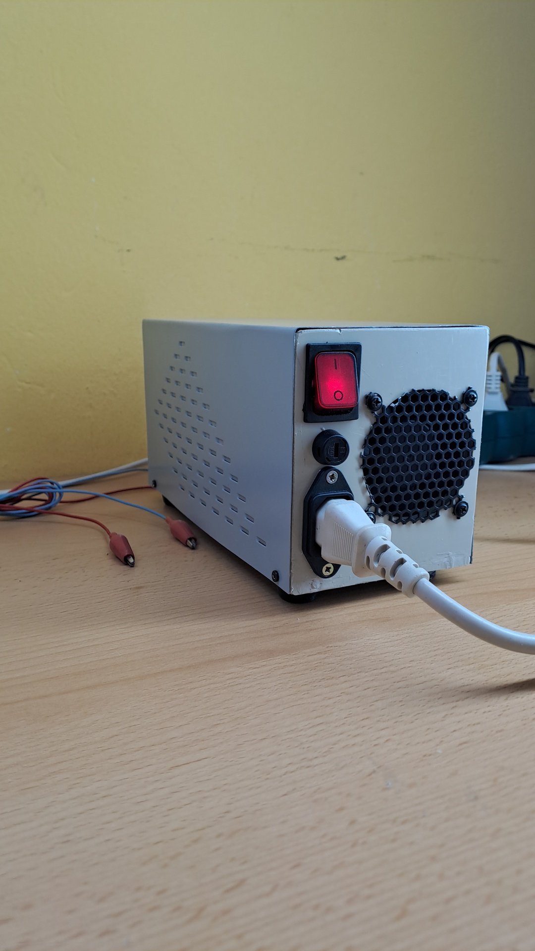

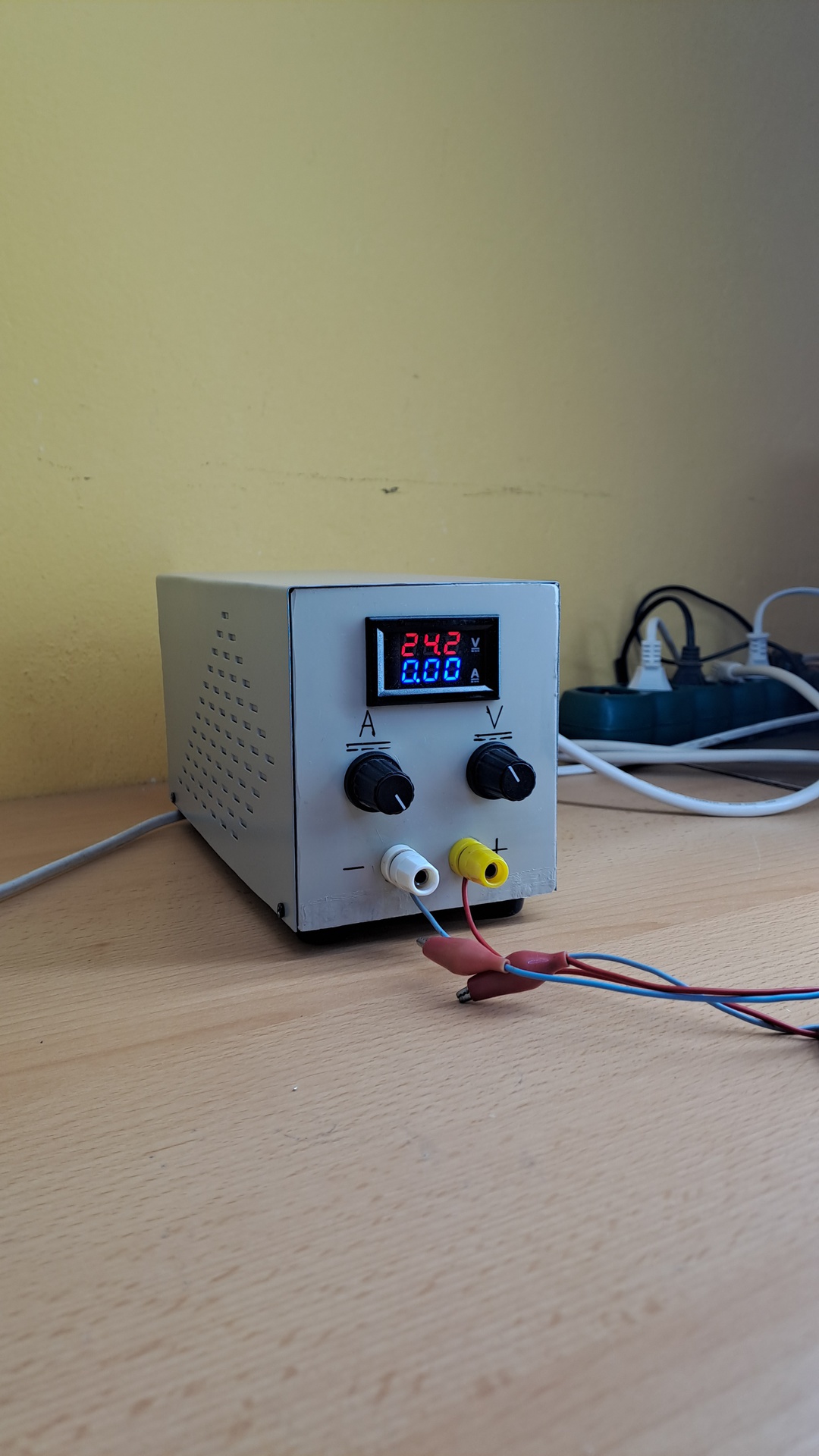

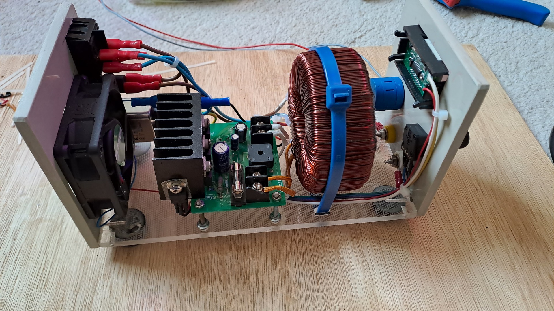

(#) Jonni hozzászólása Jún 20, 2023 / 20
Az úgy kezdődött hogy...
Hogy szétnéztem a mühelybe és arra jöttem rá ,hogy nagyon sok az olyan anyagom van ami már régóta csak ott hever és nincs használva semmire. Ezután dobtam össze egy szabályozható tápegységet. Semmit nem kellett venni hozzá kivéve a potikat meg a mérőegységet, az összes többi volt itthon.
Teljesitménye elmarad a nagy társaitól 26V 2A (de mivel fellelhető anyagból készült ezért lett ilyen).
Amolyan újrahasznositó projekt lett ebből.
(#) sargarigo válasza Jonni hozzászólására (») Jún 20, 2023 / 1
Aranyos lett!
(#) Jonni válasza sargarigo hozzászólására (») Jún 20, 2023 /
Köszi . Amúgy tényleg nem nagy, csak 9,5x11 cm az előlap.
(#) kaqkk válasza Jonni hozzászólására (») Jún 20, 2023 / 1
Ez a "kötegelős" trafórögzítés (ötletes) de nem a legstabilabb megoldás , viszont ha a műhely asztalon áll a cuccos nem cipeled nem rázkódik autóban akkor sokáig bírni fogja
A hozzászólás módosítva: Jún 20, 2023
(#) Jonni válasza kaqkk hozzászólására (») Jún 20, 2023 /
Kicsit már leteszteltem a rázkódás szempontjából de jól birta.
(#) lazsi válasza kaqkk hozzászólására (») Jún 21, 2023 /
Esetleg egy második kötegelő segíthet javítani a stabilitást: az előzőre merőlegesen, ami csak az alsó ívét fogja a trafónak.
De amint olvashattuk, megvolt a "rázóteszt", és kiállta.

(#) teddysnow válasza Jonni hozzászólására (») Jún 22, 2023 /
Az a táblaműszer mennyire pontos?
(#) Jonni válasza teddysnow hozzászólására (») Jún 22, 2023 /
Kicsit pontatlan , + - 06 , 0,8 Voltot téved de inkább csak nagyobb fesznél 14 volt felett . Az amper néha beragad (leveszed a terhelést és még mindig a mért értéket mutatja) ezt én se tudtam csak beépités után jöttem rá . Igazából nem ezt akartam megvenni, csak nem volt két egyforma volt ,amper mérő (midkettő ledes, vagy mindkettő lcd , ugyanolyan méretbe ) műszer egy webáruházba sem.
Túl sokat nem téved de nem is túl pontos.
(#) teddysnow válasza Jonni hozzászólására (») Jún 23, 2023 /
Azért kérdeztem, mert nekem is van két darab, olyan tájékoztató jelleggel építettem be, de 80 mA helyett simán mutat 200-at. 1.1 Ampernél hozza az 1.1-et. Ha alacsonyra kalibrálom, akkor meg magas értéknél mászik el. A feszültség is ilyen, de annál ekkora különbség nincs.

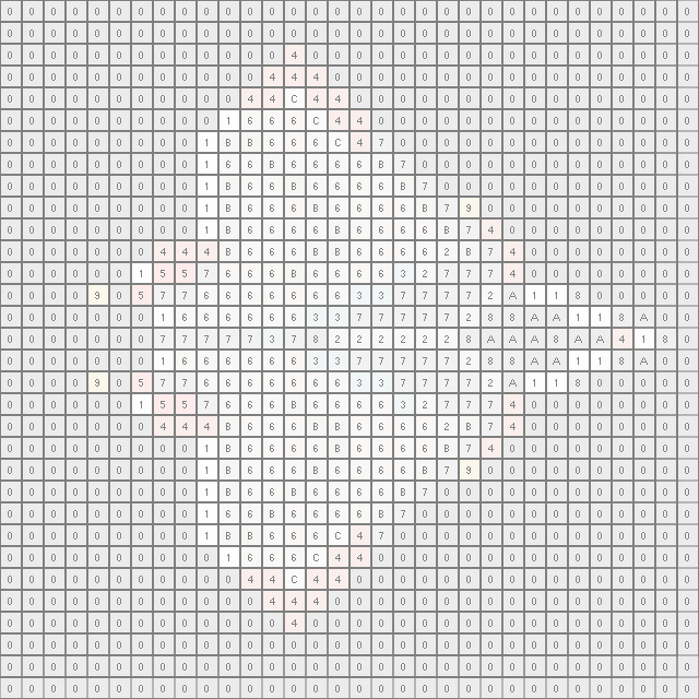

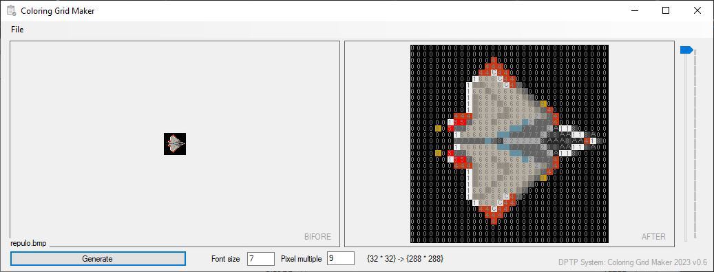

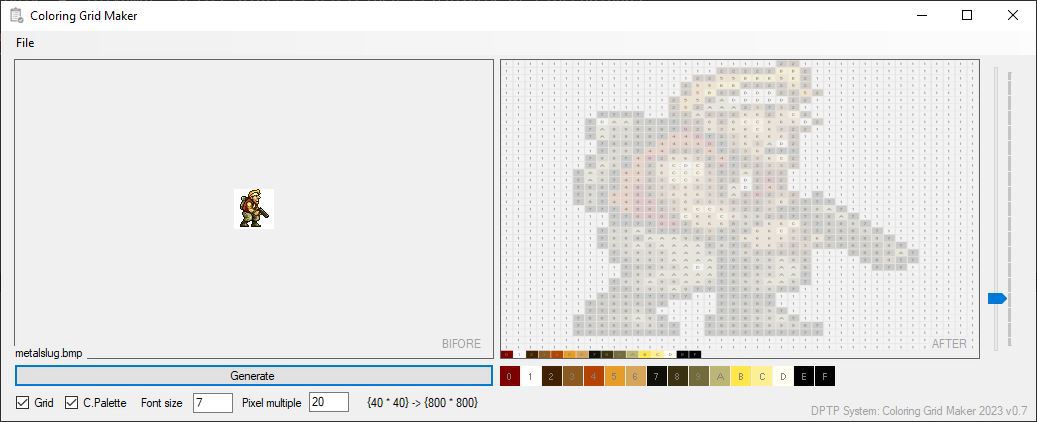

(#) don_peter hozzászólása Júl 2, 2023 / 2
Nem tudom mennyire értékelhető egy inkább csak szellemi ötlet megvalósítása, de most, ha megengeditek és nem dobáltok meg semmivel, akkor megosztom veletek.
Én kimondottan szeretem az arcade játékokat, és inkább a régebbi pixeles grafikákat és képeket találom szépnek. Fél füllel hallottam a számkifestős festészetről és utána nézve egészen szép képeket láttam, ennek eredményeként született meg az ötlet bennem.
Ezt osztom meg most veletek, hátha érdekes vagy érdemesnek találjátok elektronika nélkül is..
Coloring Grid Maker 2023
A teljes forrás is elérhető, így lehet ékelgetni, ha valami hiányozna a programból.
C#-ban írtam, szóval ennek ismerete valamelyes szükséges.

(#) Bakman válasza don_peter hozzászólására (») Júl 2, 2023 /
Metal Slug, nagy kedvenc.
(#) andrÁSZ válasza Jonni hozzászólására (») Júl 3, 2023 /
A kapcsolás nem sok alkatrészből áll a rajza publikus? Bevált neked?
Előre is köszönöm.
(#) Jonni válasza andrÁSZ hozzászólására (») Júl 3, 2023 /
Szia. Kapcsolási rajz nem készült hozzá de nagyvonalakba el tudom mondani.
1; a 220V betápon van egy zavarszürő
2; utána egy két áramkörös kapcsoló
3; utána van egy olvdóbiztositék
4 ; utána a toroid bemenete van bekötve
5; a toroid kimenete után van egy egyenirányitó/szabályzó panel (készen volt nekem) aminek a lelke 3 db állitható feszültségstabilizátor (LM350T x 2, LM317T x 1)
6; van rajta egy LM7818 (is) ami a kijelzőnek adja a tápot és a ventillátornak, de a ventillátor csak akkor kapcsol be ha a hűtőbordára szerelt bimetál (jobboldalon nem látszik) eléri a 45°C -t majd kb 30°C-nál kikapcsol . Igazából még nem melegedett annyira föl , hogy be kelljen kapcsolni.
7; A panelen egyszerű trimmerek voltak, ez lett kicserélve egy 10 fordulatura ami a feszt szabályozza, az áramé egy sima 1 fordulatú.
„Bevált neked?”
Ahol nem kell nagy áram ott teljesen jó.
