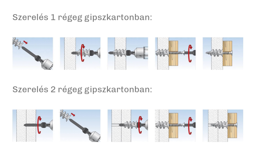

(#) Udvari Zsombor válasza antiktelefon hozzászólására (») Júl 2, 2023 /
Az a probléma, hogy ami dűbelt eddig vettem, abba nem lehet "tipli szerűen" csavart hajtani, vannak dolgok, amiket "hagyományos" tiplibe hajtott csavarral lehet csak felrakni.
(#) antiktelefon válasza Udvari Zsombor hozzászólására (») Júl 2, 2023 /
De mi a csavarod, amit nem tudsz beletekerni?? Hagyományos csavarhoz van ez a cucc is.
(#) bbb válasza Suba53 hozzászólására (») Júl 2, 2023 /
Egy párszor mi is vettünk ott kaját. Csak amikor elromlott a minőség, akkor mondtam, hogy hanyagolni fogom. Az, hogy ugyan abban az olajban van minden kisütve és a hatalmas méret miatt mire belül átsült a cordon bleu, addigra égett volt kívül - na ez nem használt a minőségnek. S persze a szalontüdőt is sikerült úgy elkurjantaniuk, hogy ehetetlen volt.
Mondjuk ha csak annyit haladt volna a korral, hogy bankkártyát is elfogadott volna, már egyszerűbb lett volna, de persze a SZÉP kártya elfogadásról ne is álmondjunk...
Miután volt róla pár cikk, kisriport, emelt egy egészségtelent az árakon és persze minden kilós ár volt, de úgy, hogy hatalmas méretűek lettek az adagok is, így egy-egy alkalommal egy tizest lazán otthagytál. Nem használt neki a tévés-internetes népszerűsítés.
(#) kaqkk válasza Udvari Zsombor hozzászólására (») Júl 2, 2023 /
"Ilyet adtak" ez a gipszkarton tipli (nem lőtt mellé az eladó) pont jó bele a giszkarton csavar ...
(#) szs válasza Udvari Zsombor hozzászólására (») Júl 2, 2023 / 2
Aranydrága fórumtársam: ezt bizony arra találták ki, hogy hajthass bele csavart. Hogy megtaláld a módját, kerestem neked haszutmellémafort (mert tovább tartana elmondani)
De a boltban is elmondták volna, ha megkérdezed
tessék parancsolni
De itt van kiemelt kép is, ha nem görgeted végig a lapot....
A hozzászólás módosítva: Júl 2, 2023
(#) Udvari Zsombor válasza szs hozzászólására (») Júl 2, 2023 /
Oh, köszike.
(#) Suba53 válasza Udvari Zsombor hozzászólására (») Júl 2, 2023 /
Behajtó szerszámot vettél hozzá? Azért van így kialakítva, hogy a kereszt alakú horonyban a megfelelő profilú behajtót bedugva úgy tudd becsavarni a gipszkartonba, hogy se a tipli, se a gipszkarton ne sérüljön. Aztán ha tövig behajtottad, akkor megfelelő átmérőjű csavarral tudsz rögzíteni rá bármit.
( Ha csavarhúzóval gányolod be, akkor az szétbarmolja a hornyot, meg az ide-oda billegéstől a gipszkarton is kiporlik, és akkor tényleg alkalmatlan bármire. )

Behajtó szerszámot "grátisz" adta hozzá az eladó, mikor vettem a 10db dűbelt.
Na, akkor már nincs akadály
Harmadik ember negyedjére mondja, akkor már elhiszed.
Amúgy nem kell a speciális bit hozzá, de hasznos.
Mint látod a nagyon komplikált leírást is, a csavart úgy tekered bele, hogy beletekered.
De jól lehúzhattak, ha a bit ingyen volt.
Mi az, hogy kizárólag ezzel? A fal síkjáig betekered, hova raktad a lámpát. Nehezebb rosszul használni, mint jól. Betekered, a pereme megfeszül a papíron és megy bele a csavar.
(#) Udvari Zsombor válasza antiktelefon hozzászólására (») Júl 3, 2023 /
A lámpa lukján keresztül hajtottam be, mintha a dűbel lett volna maga a csavar, így értettem, hogy kizárólag ezzel. De ezt mással már nem tudom megtenni, mert vagy kicsik a lukjai, vagy csavarfejre kellene akasztani.
(#) Udvari Zsombor válasza elactrofan hozzászólására (») Júl 3, 2023 /
Végül ilyen fém dűbelt vettem (legalább mindegyikhez járt egy-egy csavar is), mert ilyen gipszkartonba való tipli nem volt.

(#) Kovidivi válasza Udvari Zsombor hozzászólására (») Júl 4, 2023 /
Ebbe viszont be lehet, mert a középső nyílás akkora, hogy belemegy a reiser csavar. Bővebben: Link Nem tudom, miért adtak neked olyat, amibe nem lehet csavart behajtani...
(#) Udvari Zsombor válasza Kovidivi hozzászólására (») Júl 4, 2023 /
Már mindegy, majd jó lesz valamire. Ami fém tiplit utána vettem, az legalább csavarral együtt van és jó arra, amire kell.
