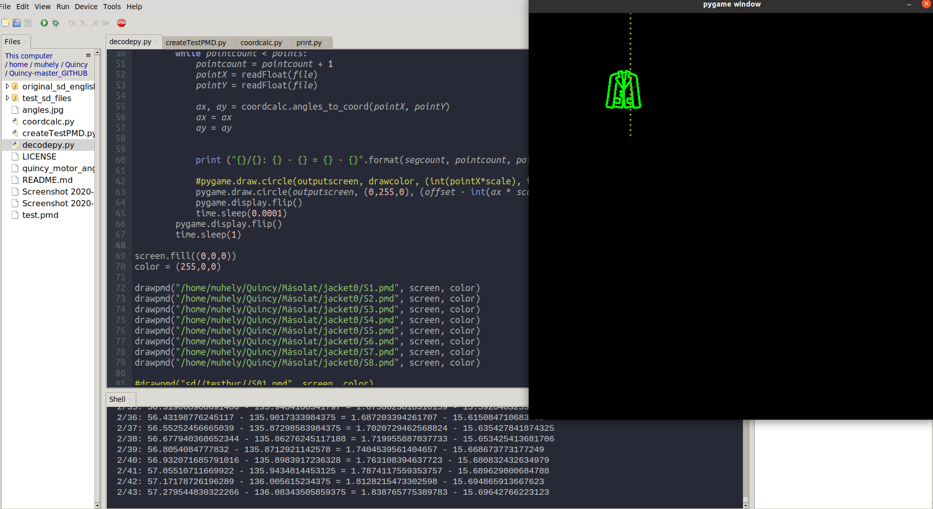

				Ahogy Skorpy írta sajnos az első két forgásponthoz csak akkor lehet hozzáférni ha szétszedésre kerül az eszköz. De majd megpróbálom tolómérővel valahogy megmérni. Én az editor alapján próbáltam az X,Y koordinátákat kitalálni. De te tovább jutottál a megoldást illetőleg. Képen jobb oldalt alul, narancs színű nyíllal jelölt rész kiírja az adatokat ahogy mozgatva van az egér. Piros keret pedig a rajzolható terület határát jelenti, erre figyelni kell a pmd fájl készítésekor. Ez segíthet is a szögek megállapításánál mert az X,Y pont nem mutathat túl a rajzolható területen.
				Fogadjuk el a méreteket, ne küzdjetek tovább a méregetéssel. A lényeg, hogy körök metszéspontjainak kiszámítására "redukálom" a feladatot, s ennek a matekját adom oda a powershell szkriptemnek. Hetek kérdése és megosztom veletek a szkriptet, ami a PMD-ből rajzol, s utána nekilátok a fordított problematikának, azaz a koordinátából karállás kitalálásának. Ha az is kész, akkor lehet gondolkozni arról, hogy miből és hogyan állítom elő a bemenő képet, amit PMD fájlként tudok majd menteni.

				Szia! Nem volt időm foglalkozni vele, félretettem a projektet. A toll helyzetéből kiszámolni a karok szögelfordulását dologra van ötletem, amit magad is kipróbálhatsz. Gyakorlatilag ha megvan a toll pozíciója, akkor onnan kell rajzolni egy kört, ami pont karhosszúságú. Majd ezt a kört el kell metszeni mindkét motorból kiindulva egy-egy karhosszúságú körrel. Így kapunk négy pontot. Egész pontosan két pár pontot kapunk, ami a csuklópontok lehetséges pozícióját mutatja meg. Ezek közül ki kell választani az egymástól legtávolabb lévő pontokat, azok lesznek a valóságban legjobb pozícióban lévő csuklópontok. Ezekből a csuklópontokból lehet utána meghatározni a karok szögelfordulását, s azt kell beleírni majd a fájlba. A nehézséget viszont az jelenti, hogy egy rajzból hogyan határozod meg azokat a pontokat, amelyekre mindezt a számolást végig kell játszani. Erre is van gondolatom, de ez már tényleg nehezebbnek tűnik. Ha fekete-fehér rajzból indulunk ki, ami raszterképen van, akkor szimplán meg kell próbálni azt a módszert, hogy szomszédsági alapon végigmegyek pixelenként a pontokon, s ahol elfogy a láncolat, ott végződtetem az egyik PMD fájlt, majd következőnek egy másik pontnál indítok és ezt addig ismétlem, míg van olyan pont, amit még nem érintett a feldolgozás. Én még talán ezt tartanám a legjobban kivitelezhetőnek, amiből ki tudja mi sül ki  Pl. a korábban mellékelt snoopy képet is biztosan finomítani kellene utána, s utómunkával kézzel javítgatni, illetve a bemeneti képet is úgy előkészíteni, hogy használható legyen. Könnyen lehet, hogy ezzel a módszerrel először csontvázasítani kell a képet (hogy a vonalak mind csak egy pixel szélesek legyenek), de akkor meg a besatírozott területtel kell még valamit kezdeni. Másik kiindulási alap, ha a bemenet egy vektorkép. Na ekkor sincs egyszerű dolgunk, mert ekkor meg azt kell megpróbálni, hogy a jól előkészített bemeneti vektoros állományt kell úgy feldolgozni, hogy jó legyen. Ez mondjuk egy egyenes esetében még triviális is lehet, mert kezdőpont meg végpont, mindkettőhöz kiszámolom a szögeket, s rábízom a robotra, hogy milyen ütemben jut el egyik pontból a másikba. Na de mi van akkor, ha az egyik kar mondjuk fél másodperc alatt eljutott a kiindulási állapotból a végére, a másik meg még egy-két másodpercen keresztül jár, míg eljut oda? Nem vagyok biztos benne, hogy akkor egyenes sikerül húznia, s elég nagy távon akár szép görbék is kijöhetnek  Szóval ekkor a vektoros ábrát először fel kell bontani apró pontok halmazára, amit végig kell járni, s arra számolgatni. A satírozás megint a csuda se tudja hogyan menne jól vele. Összefoglalva - szerintem egyszerűbb sima raszterképből kiindulni, de azt jól kell feldolgozni!

				Semmit nem egyszerűsödött a probléma   Hogy jobban értsd mire gondoltam a két kar különböző idejéről... Elkezded az egyik kart mozgatni, az ugye úgy megy, hogy forog a motor. Ekkor a toll mozog valamerre, mert hozzá van rögzítve. A másik kar még meg se mozdult, de ettől még egy ív már keletkezett. Ha túl nagy ugrópontot adunk meg, vajon akkor hogyan viselkedhet, ez itt a kérdés. Ugyanis ha teszemazt mindig egyforma tempóban forgatja a két motort, akkor ugye az egyik már eljutott a neki kijelölt helyre, a másik meg még nem. Ha időben egyenletesen osztja el, akkor nincs ilyen gond. Ez vezérlési kérdés... Mondjuk ha egy almarajzot beszkennelnél elég nagy felbontásban (600dpi talán elég), akkor lehet, hogy látszódnának a pontok közti átmeneti szakaszkák. Persze hozzá kell tenni, hogy az alma programja (ahogy a többi gyári is), piszok finom felbontásban tartalmazza a rajzot, közel vannak egymáshoz képest a szögelfordulások, alig mozog két adatcsomag között.

				Még nem kapta meg. Szept. 03. a szülinapja. Ha majd lesz tapasztalatom megírom. De kíváncsian várom, nálatok hogy alakulnak majd a dolgok : ) A python programokat közben sikerült éltre keltenem. Szépen rajzol is. Működnek vele az eredeti és az anykey által készített teszt fájlok is. Mozgás felbontása ahogy bbb is mondta nagyon kicsi (képeken Shell ablak) jó sok szám van van a tizedestörtben (pl: 152.90000000000012 változik 152.80000000000013-ra). Gondolom ezért nem is lehet probléma karok sebességbeli különbsége, olyannyira kicsi az elmozdulás két pozíció között hogy nincs módja sietni, vagy késni. Addig úgyse lép tovább míg mind a kettő kar meg nem tette a számára előírt piciny mozgását. Quincy működése közben, még álló helyzetben is remegteti a karjait. Gondolom van benne valamiféle visszacsatolás a karok pozíciójának érzékelésére. Ez is segítheti hogy ne rajzoljon nem kívánt íveket. A createTestPMD létre tudja hozni a PMD fájlt ha megkapja a fent említett koordinációs adatokat. Szükséges adatokat a coordcalc.py-al létre lehet hozni pontonként megadva toll helyzetét, így ha valaki elég fanatikus bármit megtud rajzoltatni Quincy-vel. Többféle elképzelésem van a koordináta pontok felvételére. Valami egyszerű rajz program, és egérrel rajzolva a képernyőre lehetne megkapni az adatokat. Lehetne ezt úgyis bővíteni hogy egy kép fölött, pl. Snoopy kontúrjain van húzva az egér, így valójában nem rajzolunk semmit, csak az adatokat visszük be egy fájlba. Vagy van automatizált módszer, bbb által már említett kép feldolgozás. De az sem egyszerűbb. Mondjuk a méretarányokra figyelni kell, hogy ne legyen nagyobb a kép mint a Quincy rajzolási felülete. És az sem árt ha nem egyszerre, folyamatosan rajzol Quincy hanem fel van darabolva a mozgás, hogy a gyerek is követni tudja a rajzot. Beszéd miatt is érdemes több részre bontani a rajzot.
