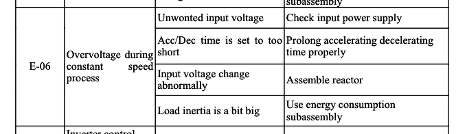

Az alábbi probléma okát keresem:
Adott egy vízrendszer mely áll két kútból(kutanként egy-egy 7.5 kW-os szivattyúval és 7.5 kW-os EN600as frekiváltóval) ezekből a víz belemegy egy puffertartályba onnan pedig egy külön szivattyú (11kW, EN600 11kW-os frekiváltóval) nyomja a vizet az öntöző felé. A probléma a következő: A nagy toló szivattyú frekiváltója rendszeresen kiáll E06 hibakódra azaz magas bemeneti feszültség. Viszont a kutaké sosem. Ez egy áramhálózati trafocsere után vált rendszeressé, viszont a szolgáltató csinált merest es mindent rendben talaltak, így nem tesznek semmit. A frekiváltó forgalmazó szerint a kondezátor töltődhet túl benne és azért írja ki ezt a hibát. Azt mondják több hasonló hiba is volt ezzel a típussal. Megoldás lehet a nagyobb teljesítményű, magasabb bememeti feszültség tűréshatárú frekvenciaváltó beépítése?
(#) Bakman válasza KasnyikGeri hozzászólására (») Jún 25, 2023 /
Mármint a forgalmazó mondja, hogy több hasonló hiba volt ezzel a típussal? Ha igen, igazán cserélhetné, ha már elismerte a típushibát. Azt már meg sem kérdezem, mit értett a "kondezátor töltődhet túl benne" részen.
Lásd melléklet. A táblázat szerint több oka is lehet a hibának. Gyorsítási és/vagy lassítási idő túl rövid, túl nagy tömeg a motor tengelyén, túl magas bemeneti feszültség. Utóbbit egyszerűen lehet ellenőrizni egy műszerrel. Az sincs kizárva, hogy valamilyen erősebb elektromos zaj a hálózaton zavarja meg a frekvenciaváltó feszültségmérését, ezen egy zavarszűrő segíthet, igaz, az sem olcsó ekkora teljesítményre.
Ha marad a frekvenciaváltó csere, 11 kW-os motor mellé érdemes kicsit nagyobb frekvenciaváltót venni, pl. 15 kW-os példányt.

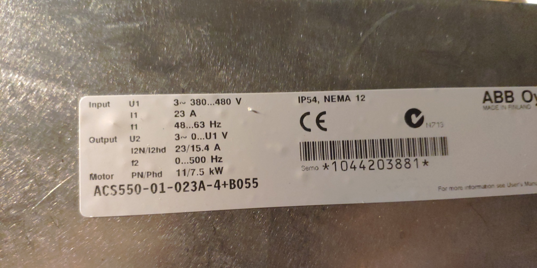

Unokabátyám vett egy 8kW motorhoz frekvenciaváltót: ABB ACS550.
Mivel tizenéves a készülék, és évek óta nem használták, felmerült benne a kérdés, hogy szükséges-e valamilyen óvóintézkedés az "első" bekapcsoláskor? (Hat darab 560 µF 385 V elkó miatt gondolkodott el a problémán. Én eddig csak képen láttam ilyesmit.)
Előre köszönök minden tanácsot.

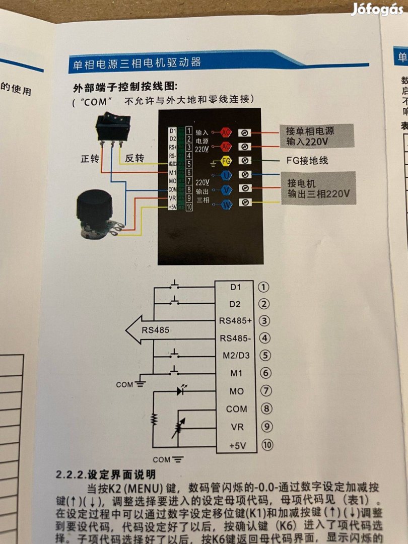

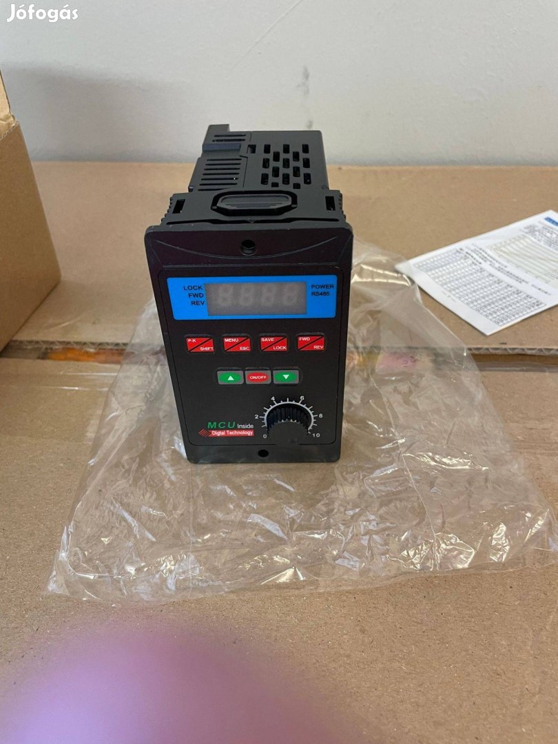

Vettem egy sosem használt kis kínai csodaszert, vagy csodasz...
Valaki megvette, de igazából be se volt kötve. Használatija egy harmonikába hajtott lapocska, amin néhány általunk is olvasható - többi távol-keleti nyelveken - paraméter van, aminek nagy részét nem nagyon tudom mihez kapcsolni. Legnagyobb fájdalmam, hogy a motor fordulat fel-lefutási idő mindössze 5 sec. Viszont van 7 db segment speed lehetőség, jó volna tudni, mit jelent...
Ha ezeket úgymond össze lehetne programból fűzni, egészen használható lenne az igényeimhez.
Ami: 1 perc alatt a felfutás a teljes fordulatra és 25 sec lefutás a megállásig.
Ha valami külhoni nyelvet is beszélő Kolléga véleményezné...?
UI: Közben, mint a pdf-en látható, találtam angol leírást. A kérdés számomra az, vajon 7x5 mp-es lépés elérhető-e egyetlen indítással. (Ez még csak 35 sec, de ez is valami lenne...)
Ha lenne lehetőség 7 lépcsőre bontani a teljes fordulatot és mindegyikhez rendelni a max felfutási időt... ? Igazán nyerő a külső poti bemenetéhez egy megfelelő fel-lefutási időt rendelni egy céláramkörrel, ha érdemes belemenni egyáltalán. Az is lehet ez csak percberendezés, ha addig működik.
A hozzászólás módosítva: Júl 27, 2023

A kondival nem lenne gond, de linearizálni kéne a töltő/vezérlő áramkört.
Láttam egy hasonló kinézetű, funkciójában azonosat hibásként árusítani a netes piacon, így úgy gondolom, a megbízhatatlan konstrukció miatt nem érdemes toldozni, sajnos...

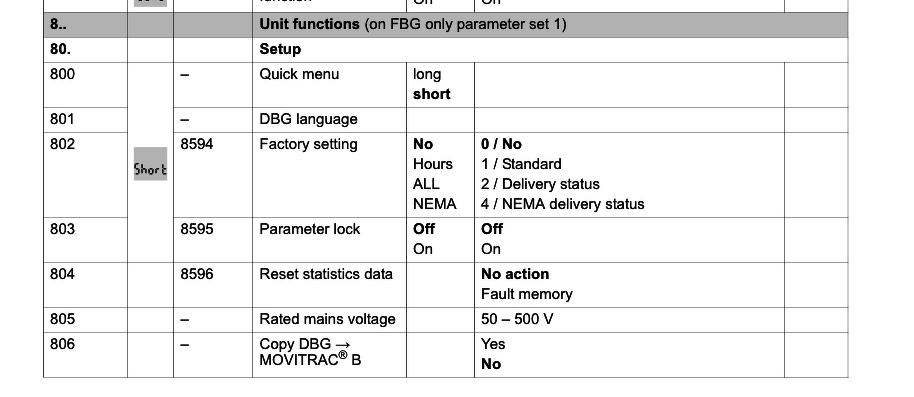

(#) Ódenka hozzászólása Okt 6, 2023 /
Szeretnék, kérek segítséget egy adott típusú váltó kérdésében.
Konkrétan, melyik menüpontban tudom elérni a gyári adatok betöltését? Használt váltóról lévén szó, valószínűleg az eddigi használathoz feltöltött értékek számomra nem megfelelőek. Egy új, gyári adatú váltónál általában a kézi indítás-leállítás és a saját potméteres (ha van) frekvencia beállítás lehetséges.
A jelenlegi darab típusa SEW MC07A003-5AB-4-00
3x 400V be, 550W
550W.pdf
(#) Bakman válasza Ódenka hozzászólására (») Okt 6, 2023 / 1
Elvileg a 802-es paraméter.
(#) Ódenka válasza Bakman hozzászólására (») Okt 7, 2023 /
Nagyon köszönöm!
