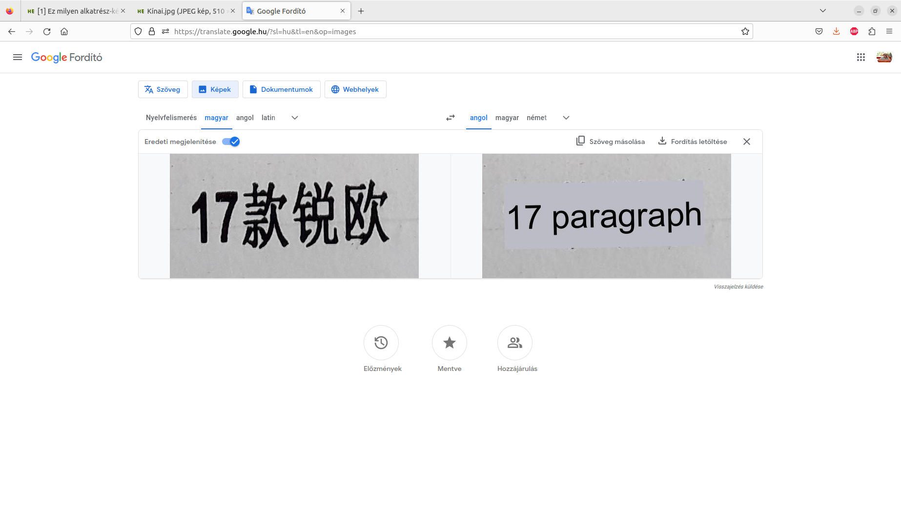

(#) gg630504 válasza Régi motoros hozzászólására (») Júl 23, 2023 / 2
Van: Angol célnyelv maradt véletlenül.
A hozzászólás módosítva: Júl 23, 2023
(#) Régi motoros válasza gg630504 hozzászólására (») Júl 23, 2023 /
Érdekes, de vak vagyok, hogy nekem ez még fel se tűnt.

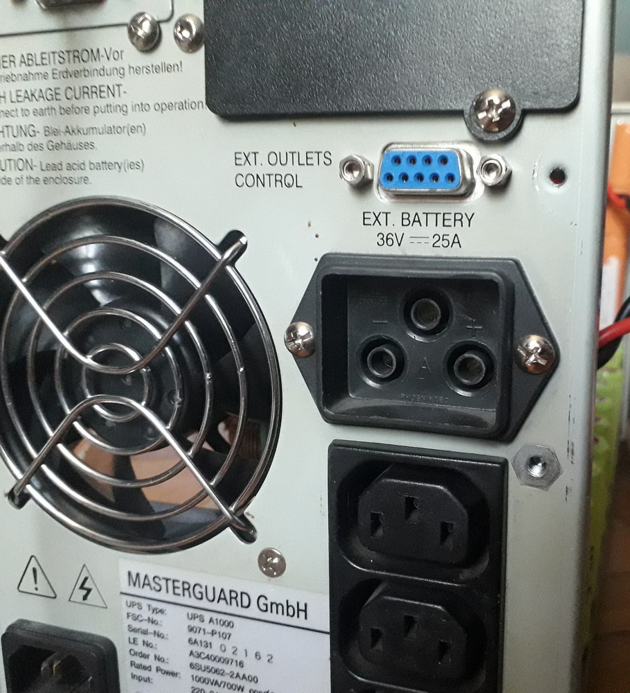

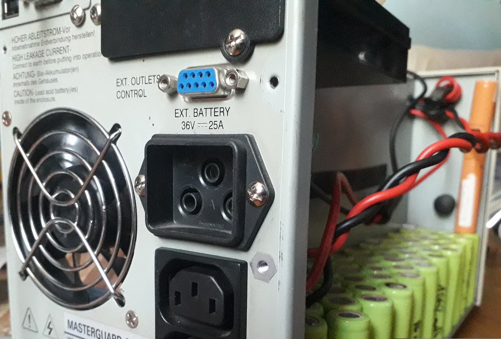

(#) Régi motoros hozzászólása Júl 23, 2023 /
Ezt a csatlakozót felismeri valaki EXT. BATTERY 36V ⎓ 25A ?
A belsejébe annyi van írva PHOENIXTEC 250V DC 25A.
Címkén szereplő UPS külső akkucsatlakozója. Hogy találom meg a párját?
(#) még1MbR válasza Horvath65 hozzászólására (») Júl 23, 2023 /
Lehet, nem ismerem ezeket
(#) bitmixer válasza Horvath65 hozzászólására (») Júl 23, 2023 / 1
Ha elemes táplálású és vannak rajta kimenetek a tappancsok csatlakoztatására, akkor szinte biztos, hogy TENS.
(#) vision61 válasza Régi motoros hozzászólására (») Júl 23, 2023 /
Más gyártók is használják ezt a fajta csatlakozót, nem tudom mi a neve, viszont a szabványos 4 mm-es, 32 A-es banándugó nálam bevált.
(#) Régi motoros válasza vision61 hozzászólására (») Júl 23, 2023 /
Az trükkös megoldás.
(#) Suba53 válasza Régi motoros hozzászólására (») Júl 23, 2023 /
Szünetmentes táp Li-Ion akkumulátor pakkal?
Mi a típusa? Gyártanak már olyanokat, amikben nem ólom akku van? Vagy ez egy barkács átalakított darab?
(#) Régi motoros válasza Suba53 hozzászólására (») Júl 23, 2023 /
Ez amolyan homemade DIY barkács típus lesz. Azt próbáltam hány fér bele.
Ha sikeres lesz a project, kérlek majd mesélj a tanulságokról.
(#) nedudgi válasza Régi motoros hozzászólására (») Júl 23, 2023 /
Az AliExpressen láttam ilyen csatlakozókat, de a megnevezésre nem emlékszem. Keresni kell.
(#) antiktelefon válasza Régi motoros hozzászólására (») Júl 23, 2023 /
Ha úgyis barkácsolsz akkor egyszerűen cseréld le valamire, pl XT90 csatira. De ennek a hatásfoka és jelalakja messze nem ideális, nem ezt használnám, ha li akkus rendes upst akaraz.
LiIon helyett LiFePO4 cellákkal próbálkozz.
(#) antiktelefon válasza nedudgi hozzászólására (») Júl 23, 2023 /
Nyilván sokkal jobb, de annak már elég szép ára van, használt nem kapható és illene egy rendes inverter is hozzá, nem egy ilyen 50Hz trafós izé sok veszteséggel.
Majd nyomok róla vidit youtubra.
(#) Régi motoros válasza antiktelefon hozzászólására (») Júl 23, 2023 /
Ez volt ingyér, szóval egy próbát megér.
Ahogy számoltam háromszor annyi akkukapacitás fér bele lítiumból mint normál ólomsavasból,
tehát úgy néz ki, hogy nem lesz használatban a külső akku csatlakozó sem.
Ez úton szeretném ismét megköszönni a felajánlást és az ingyenes fuvart szs felhasználónak.
(#) Régi motoros válasza nedudgi hozzászólására (») Júl 23, 2023 /
Ezek a cellák is ingyen vannak, szóval szintén marad ez.
Azért majd rájössz mennyire nem optimális. De rendes bmst használj, ami balanszolja is a pakkot cellánként, mert ha egy bontott akku zárlatba megy és emiatt a többi túl lesz töltve, akkor egy jó 3 méteres elolthatatlan tűzgolyó lesz belőle.

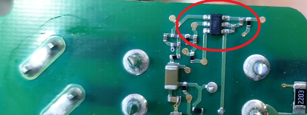

(#) Attilawap hozzászólása Júl 25, 2023 /
Ez milyen alkatrész? Most javítok egy Intelligent SP-400USB Invertert és ebből az ismeretlen alkatrészből van 2db a 400V-os Power Mosfet-ek körül. A hiba okát még keresem, az a hibajelenség, ha bekapcsolom, akkor hosszan sípol, kimeneten nincs feszültség. Égésnek nincs nyoma. A 4db 400V-os Mosfet-et kimértem, működnek. Az összes alkatrészt be tudtam azonosítani, ennek az egynek a kivételével.
(#) proli007 válasza Attilawap hozzászólására (») Júl 25, 2023 / 1
Hello! Ha C-vel kezdődik, akkor a 2SC előtagot érdemes használni/keresni. 400V-os 0,1A-estranyó.

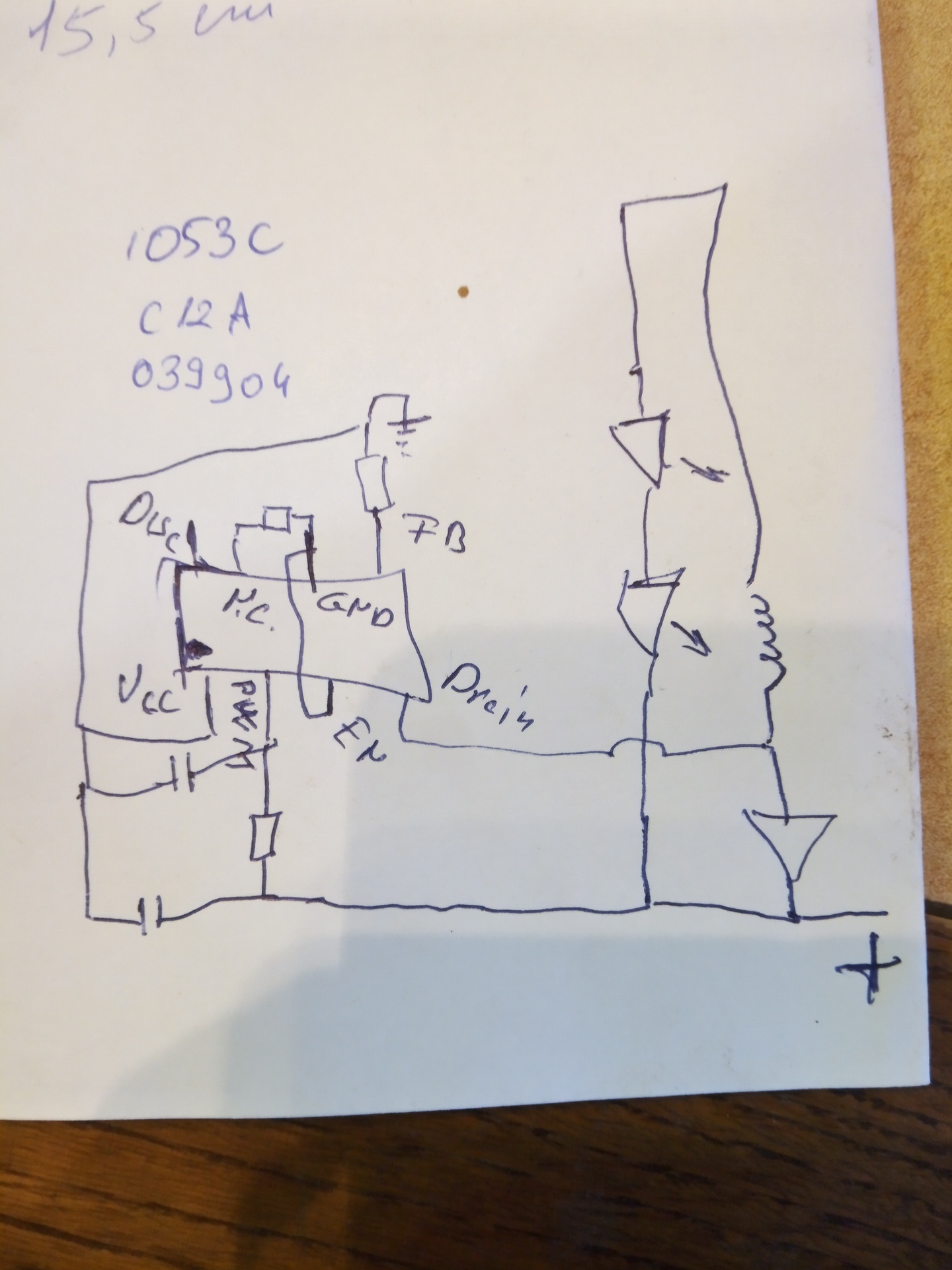

Hello. Egy motorkerékpár kődlámpáról kérdeznék. Meg szeretném szüntetni a strob hatást. Az IC Bővebben: Link 1053c c12a . Fizikai kapcsolási rajz a lámpában a képen látható.
Hova piszkáljak?
Elore is köszönöm.
(#) Gafly válasza ttindian hozzászólására (») Júl 26, 2023 /
Szerintem LED döglődik benne.
Szerintem leginkább attól szokott pislogni...
(#) ttindian válasza Gafly hozzászólására (») Júl 27, 2023 /
Nem, ez egy funkciója. Ha egyszer adsz rá áramot világít ha meg egyszer akkor pilogtat , majd ujra csak világít. Azt kéne kiiktatni mert nehéz kettőt összehangolni.
(#) img válasza ttindian hozzászólására (») Júl 27, 2023 /
És mi lenne, ha a táp ágba beépítenél egy megszakító nyomógombot? Így egy gombnyomással korrigálhatnád, ha szükséges.
(#) Gafly válasza ttindian hozzászólására (») Júl 27, 2023 /
A linked nem működik, szerintem ez az IC van benne.
Nem tudom jó hír-e, hogy más is küszködik vele.
Adatlap szerint, maga az IC elvileg nem tud ilyet.
(#) antiktelefon válasza Gafly hozzászólására (») Júl 27, 2023 /
A not connected lábra van valami kötve neki, ha jó a rajza és gyártó pinoutnál kiemeli arra nem szabad semmit kötni.
(#) img válasza antiktelefon hozzászólására (») Júl 27, 2023 /
Ezért írtam a nyomógombos megoldást, meg mert az IC elvileg nem tud ilyet.
(#) Udvari Zsombor válasza ttindian hozzászólására (») Júl 27, 2023 /
Tegyél valahova egy nyomásra nyitó nyomógombot, ami megszakítja a tápfesz egyik pólusát, ezzel könnyen át tudhatnád ugrasztani, ha pislogni kezd.
