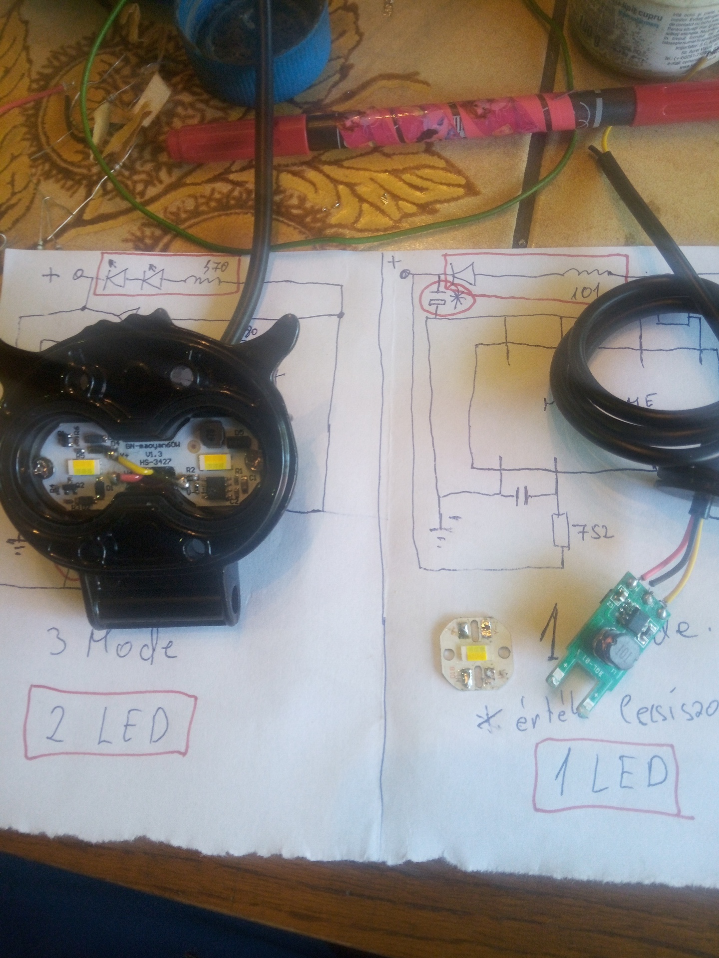

(#) Gafly válasza ttindian hozzászólására (») Júl 30, 2023 /
„Amugy pont ezért választottam ezt a ködlámpa típust , mert van rövid és hosszú fény is repertoárjában”
Mi az amit még titkolsz? Hol van ez a rajzodon? Hogy kapcsolod? Stroboszkóp nincsen a "repertoárban"?

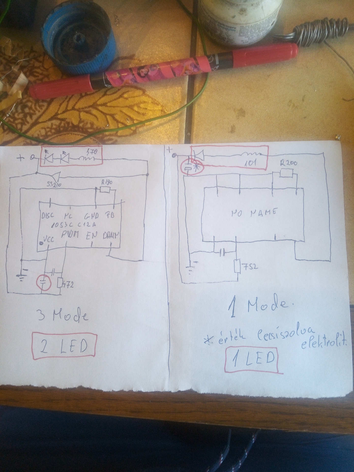

(#) ttindian válasza Gafly hozzászólására (») Júl 31, 2023 /
Szia. A led ,1 led 2x3 chipből áll, vagyis 2 sor led. A negatív ágon 2db P tranzistor vagy mosfet vezérli . Ha a rovid ( alsó sor led ) kap testet akkor az világít, ha a hosszú ágon is kap tápot akkor nyílik a rovid fény tranzisztora es kapcsol a hosszú ( felső sor led) fény . A led a nagyító lencse közepére van tervezve , igy az alsó sor fókuszálva lefele világít a felső felfele. Vagyis semmi koze ahoz amit én kérdezek. Csakis a meghajtóra fokuszáljatok , az érdekel hogy milyen alkatrész és mit tud . Valahogy megprobálok hozni 2 linket az aliról, ahol videóban látható mit tud az autó és a motor kődlámpa. A motor kődlámpa ic-n van írás az autón nincs , lent a rajzon láthato mindkét kapcsolási rajz, persze csak sejtem hogy az autó kapcsolásban is ugyan az az IC. Persze meg nem volt időm dolgozni a lámpaval ahogy tanácsoltad. Telefonról írogatok igy nehéz lesz hoznom a linket, de valahogy módosítók kétszer a hszen.

(#) antiktelefon válasza ttindian hozzászólására (») Júl 31, 2023 /
Annyit írsz, panel ki, ráforrasztasz egy tekercselőhuzalt az nc lábra, leszeded az ellenállást és lehet kísérletezni...
(#) ttindian válasza antiktelefon hozzászólására (») Júl 31, 2023 /
Igen azt csinálom 4 orája, sikerült 3 "modba " tenni. Erős fény ,gyenge fény ,es az az átkozott villogás. Felszabadítottam az Nc, kivettem az ellenállást, a gnd leköttem főldre.
És akkor most az nc pinnek milyen változtatása mit csinál? Illetve ha van ismerten nem villogós ic, miért nem cseréled le, ha nem tudod ezt megcsinálni?

(#) ttindian válasza antiktelefon hozzászólására (») Aug 1, 2023 /
De írtam, felszabadítottam az NC lábat ( le is törött ) , kibarmoltam az ellenállást a gnd és PWM kozül , a gnd-t testre csatlakoztatam. Most meg akadtam mert kinyírtam a test és FB közti R180 ellenállást. Bajba vagyok mert kiderült hogy a 200 ohmos állásban a mérőműszerem baromságokat mutat. Lasan tönkretettem az áramkört is, nem lehet kivenni ugy bele van ragasztva . A DISC lábbal is kisérleteztem, nulra csatlakoztatam de semmi változás ,most a levegőben van. Még mindig 3 mod.
Jelenlegi felállás. NC letörött. Adatlap szerínt a DISC, PWM, NE logikai lábak. Ha elhiszük hogy a jobb oldali is ugyan az az IC ,akkor GND, DISC test, EN levegőbe. Az esetemben a DISC semmit nem változtatott. Hova piszkáljak tovább??
(#) ttindian válasza ttindian hozzászólására (») Aug 2, 2023 /
Köszönöm a jó szándékot , egyesektől. Sikerült megoldani, a válasz az IC adatlapján, igy már pofon egyszerűnek látszik. Két nyiszantás és egy cinezés. Lás csodát, háromféle módba kapcsolható;1 csak erösfényel világít, 2erős fény és villógás, 3 erős majd gyenge fény és villógás . A három napban rájöttem pár dologra, a poros városunkba az egyetlen elektronikai alkatrészeket áruló üzlet leragadt a lámpás tv korszakban, és a mérőműszerem kukába való.
