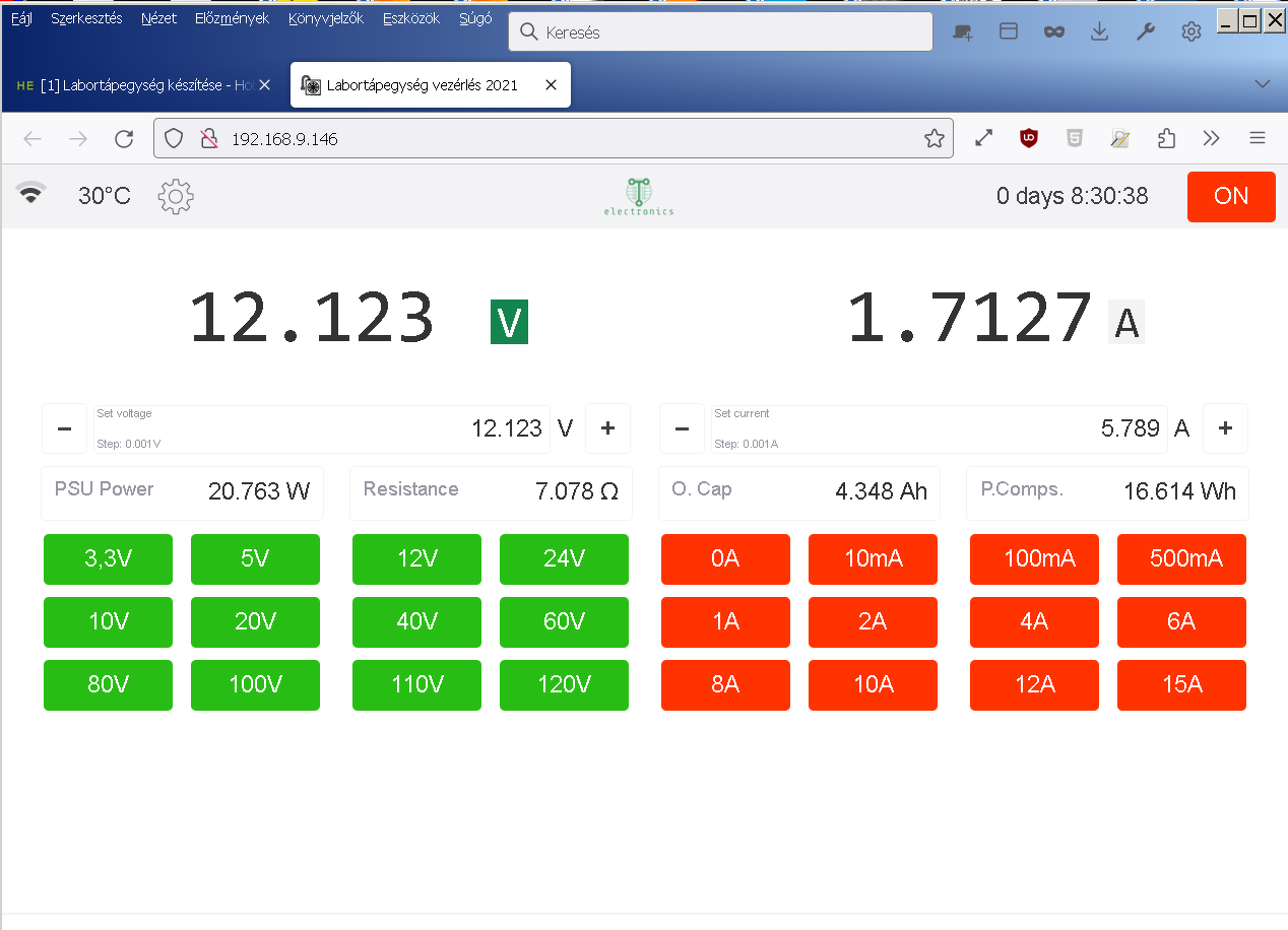

(#) Skori válasza JZoli hozzászólására (») Júl 31, 2023 /
Persze. Van egy ESP8266 wifi modul a labortápban, ezen fut egy webszerver, és a webfelületen jelennek meg az adatok, ill. állítani is lehet mindent. Ez futhat szinte bármilyen mobilon, tableten, vagy akár PC-n is, operációs rendszertől függetlenül. A táp saját oled kijelzőjét meg egy STM32 processzor kezeli, korábban tettem be képet. Link.

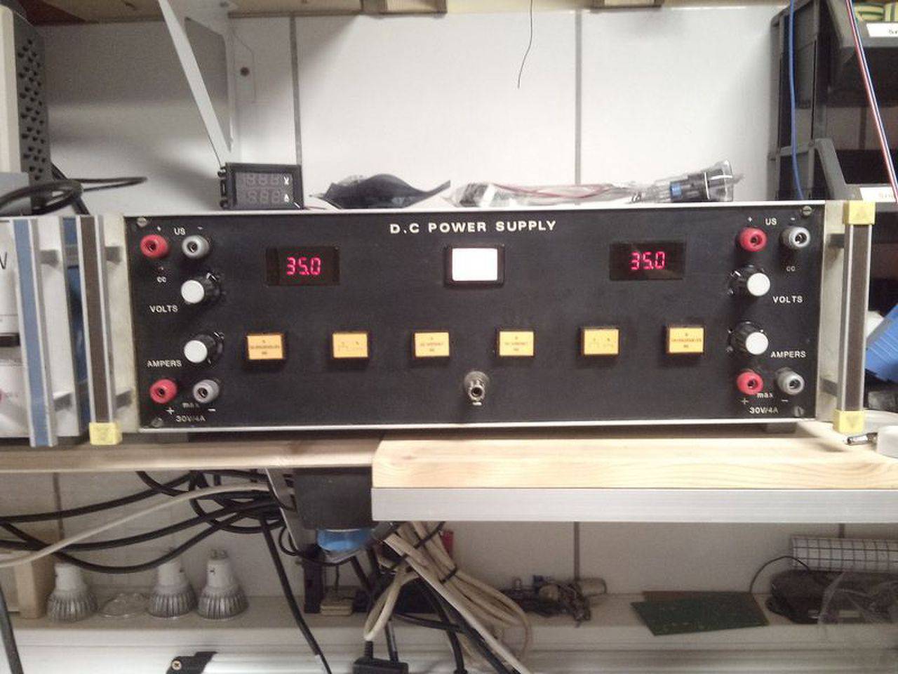

(#) Massawa válasza toto hozzászólására (») Aug 1, 2023 / 1
Egy szoval sem vontam kétségbe ilyen eszközök létezését, de gondold el mennyi nyüg van ilyesmikkel, mindegyiket valahol be kell épiteni a táp áramkörébe ( anélkül, hogy azt befolyásolná), mindegyiket ujra kell kalibrálni, és mindig megmarad a kétség ha rosszat mutat, hol is a hiba. Végül odajutsz, hogy megbánod minden ilyen cuccot meg idöt amit erre költöttél.
Az én tápom már jo 20 éves. Még 723- sokkal. A mérések már abban is 4 digitális müszerrel történnek, eredetileg 4 mutatos volt). Valamennyi müszer külsö dugasztáppal megy. És elég megbizhato, habár az elsö digitális müszerek LCDk voltak, annak minden nyügével - panelmüszerekröl van szo amik nagyon érzékenyek a panelba vágott lyukra. Végül olyan nagyra reszeltem, hogy szorulás nélkül menjenek a panelba és egy egy csepp ragaszto tartja. Késöbb LED müszerekre cseréltem.
Igen én is átmentem itt ott az SMDbe, de azt is nézd meg mennyi gonddal jár föleg amatör körülmények között az SMD használata. Sok alkatrészen még az értéket, tipust sem lehet leolvasni. Amig megveszed öket a gurtnin addig nincs is baj, de amikor kisérletezni kell, alkatrészt cserélni, akkor már gyakran olcsobb a maradékot a szemétbe dobni, mint kideriteni mi micsoda.
Szoval messze nem annyira rózsás a hobbi jövöje, mint aminek sokan gondolják. (Föleg ha a fiatalabb hobbistákra gondolsz.
Az SMD nagyon jo ha sorozatgyártást tervezel, de a hobbi ritkán szol a sorozatgyártásrol. ( csak a beültetö gép programozása akár több napos munka is lehet, söt gyakran kell kisérletezni is. ).
S mondjuk meg öszintén valoban kell-e a hobbikészülékek sokaságába az SMD méret?

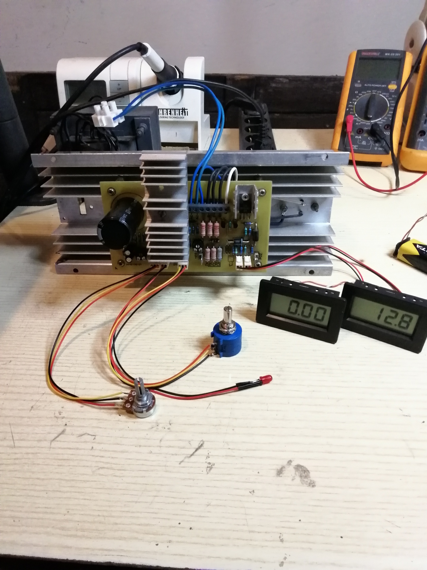

Üdv mindenkinek. Megépítettem az Alkotó félek 2.7.4 tápegységet. Tökéletesen működik. Azt szeretném kérdezni hogy 4db 2N3055 tranzisztor alkalmazásakor kell e valami módosítás a kapcsolásban.

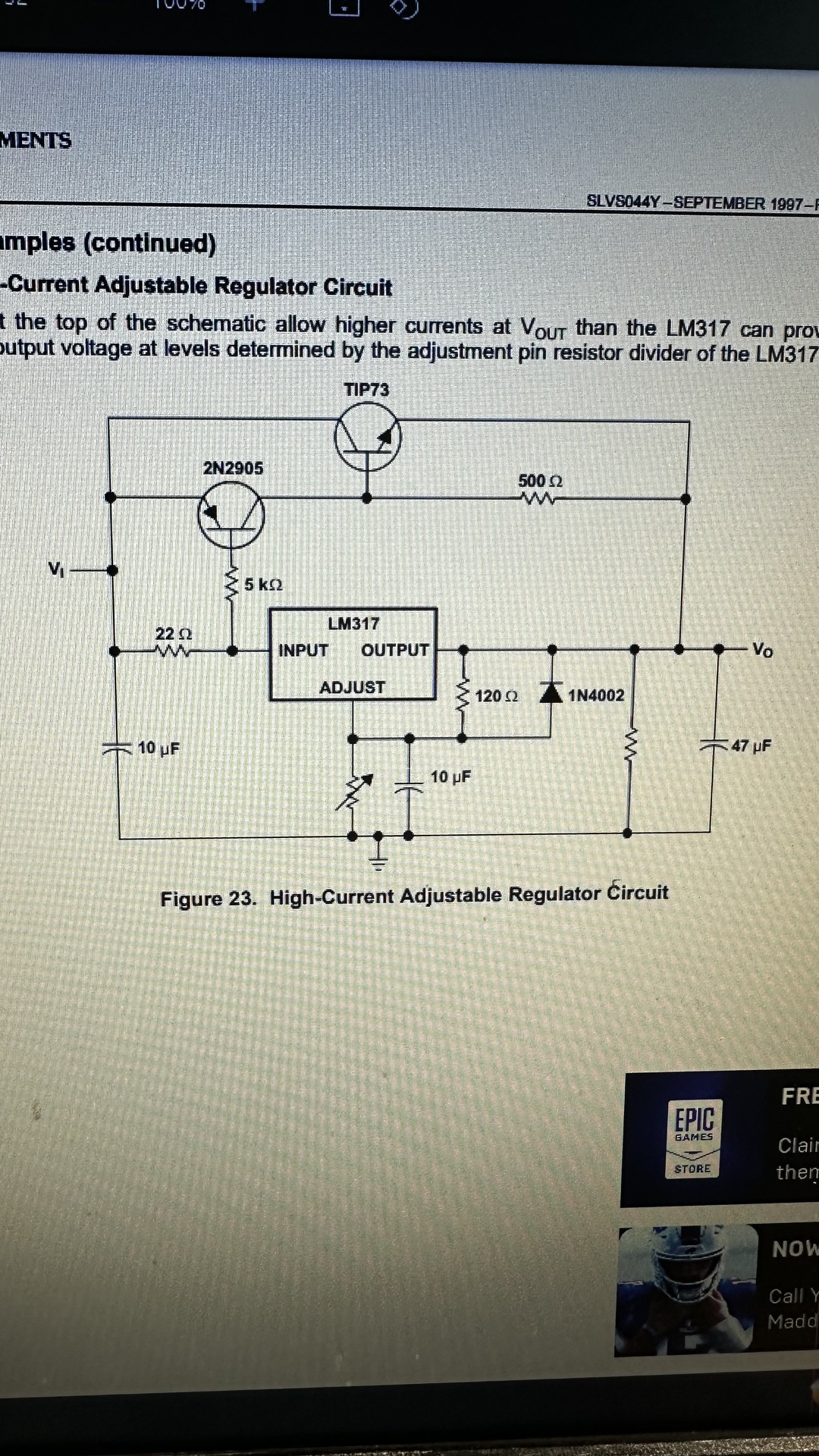

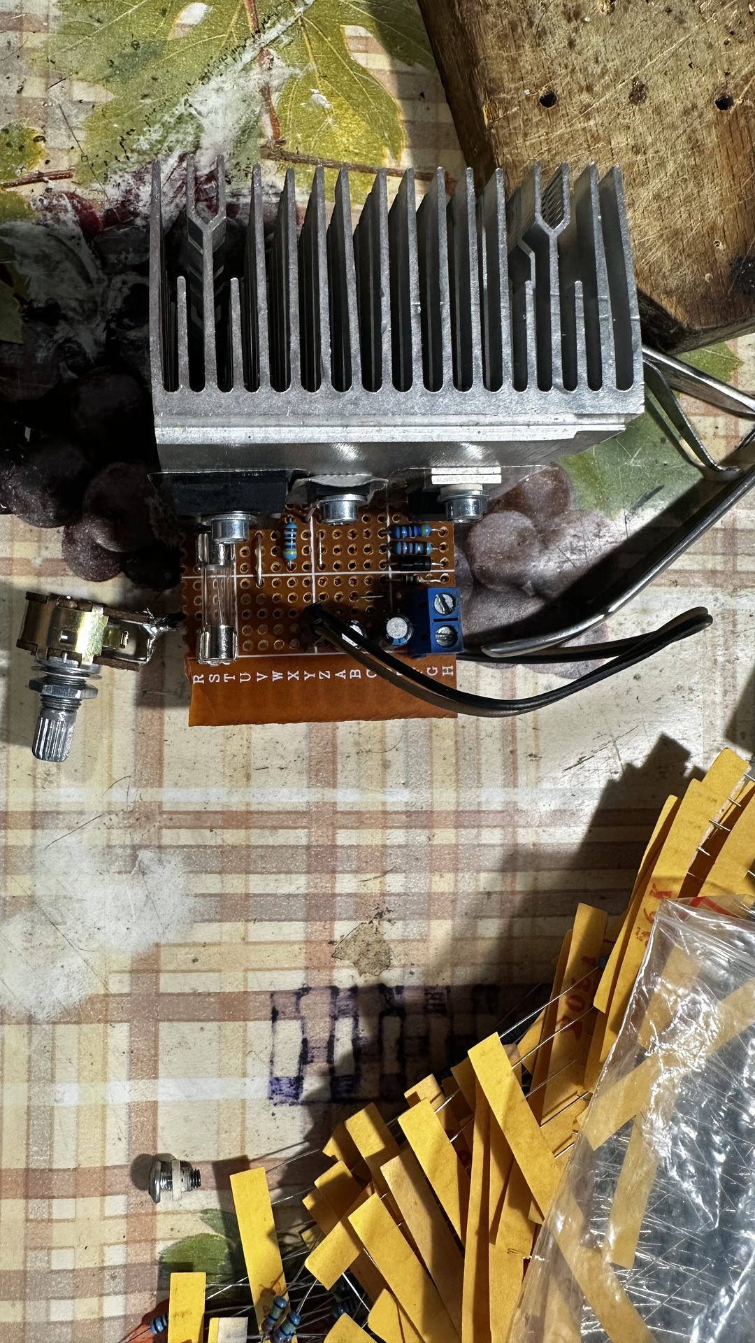

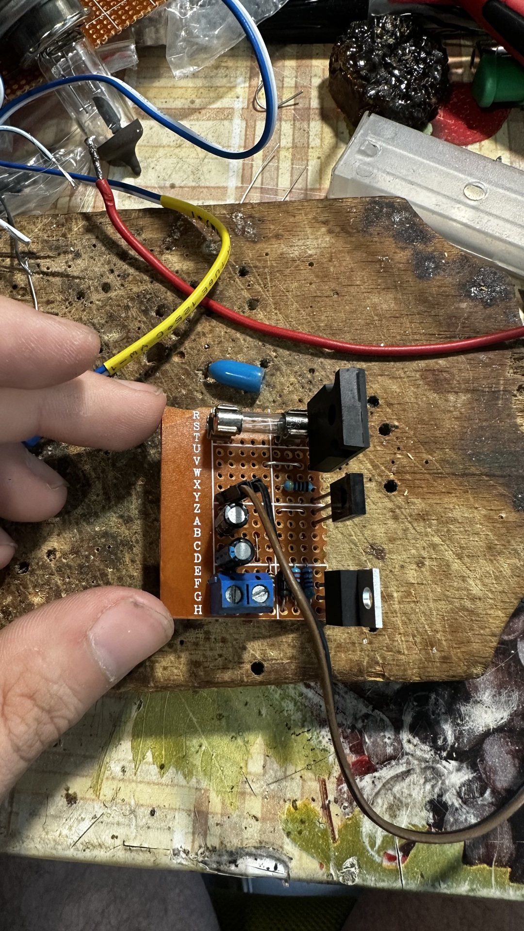

Sziasztok! Megepitettem ezt az egyszeru aramkort, tudom labortapegysegnek gyenge, de nekem most okes. Kovettem a kapcsolasi rajzot minden szempontbol. Van egy erdekes jelensegem. A potmeter letekert allapotban es van terheles a kimeneten, akkor 0.8A allando aramfelvetele van, amit persze elfut. Oke mas tranzisztorok, bd140 es tip3055. Szerintetek mi lehet az oka? A terheles egy h4 es izzo letezik, hogy az 1.25V ami a kimeneti minimum akkora aram folyna az izzo fele?
A hozzászólás módosítva: Aug 19, 2023
(#) ferci válasza Davidd hozzászólására (») Aug 19, 2023 /
Számítsd ki, a "H4"-es izzód hány ampert vesz fel 12 voltról, ha ismered a wattját, ebből az ellenállását ( pár ohm lesz ).
Utána " nagyon messziről" láthatod, 1.25 V/0.8 A hány ohmot képvisel ( 1,6....)és nem fogsz csodálkozni.
Tegyük még hozzá, hogy a "hidegellenállása" még kisebb is valamivel a "világítós" szituációnál..
