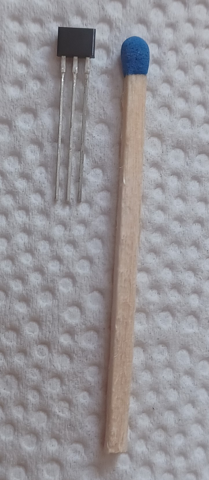

Igen, a szenzor kialakításán én is gondolkodom. Ki akarom spórolni a NYÁK lemezt, mert nagyon vastag. Nélküle jobban be tudnám dugni az érzékelőt minden kis résbe. Minden ötletre nyitott vagyok. Jelenleg zsugorcső, szalagkábel és hurkapálca látszik nyerőnek, ámbár eléggé barkács/sunituning kinezetűre saccolom az eredményt... Aki nem ismerné, csatoltam egy képet a szenzorról. @lelkes_amatőr Adatlap szerint +/- 0,1 T a tartománya. Meg jó lenne patkómágnes a homogenitás végett. Lehet hogy elhiszem az adatlapnak, hogy 1 V-nál -100 mT, 4 V-nál meg +100 mT. Aztán ha valóságban 87, vagy 109, a kutyát sem érdekli első körben.

elkészült a mérőfej.Életjeleket is mutat már. Jelenleg két kérdésen agyalok: - Melyik oldalát fessem pirosra, és melyiket kékre? ![]() - Kék helyett mennyire szentségtörés zöldet használni? Kék LED-hez elég kicsi a feszültség...
Az SS49E adatlapján megvan az irány, vagyis ha a nagyobbik lapolás nélküli felületet fordítod a déli irányban, akkor változik előjelhelyesen a kimenő feszültség. Tehát a nagyobbik felület a piros szín.
Nem tudom, mivel dolgozod fel az ic jelét, de a minimális tápfesz ha jól olvasom, akkor 4.5V. Ez viszont már több mint elég a kék lednek is.

Ha van egy mágesrudad, vagy valamilyen tégla, de akár korong alakú mágnesed, akkor függeszd fel egy cérnaszálra, lehetőleg vasmentes környezetben. Be fog állni É-D irányba. Az északi irányba álló végét, (korong esetén az arra fordult lapolását)megjelölve, már van egy használható támpont a beállításra. Az érzékelő nagyobbik felületét a mágnes jelölt végéhez közelítve a piros lednek kell világítani.
A dobozon való elhelyezését a ledeknek szerintem a középállású műszer kitérésének megfelelően kellene kialakítani, vagyis a mutató középállástól negatív irányú elmozdulását a kék lednek kellene indikálni.
Úgy néz ki hogy ismét igazad van.
Találtam egy leírást (miért nincsen ez benne az adatlapban ) ami szerint:Idézet: „If a South magnetic pole approaches to the front face (the side with marking ID) of the sensor, the circuit will drive the output voltage higher. A North magnetic pole will drive the output voltage lower.” Tehát jobb oldalra kell a piros LED, és nem balra, ahogyan én gondoltam. A szenzor szinezése viszont jó így. |
