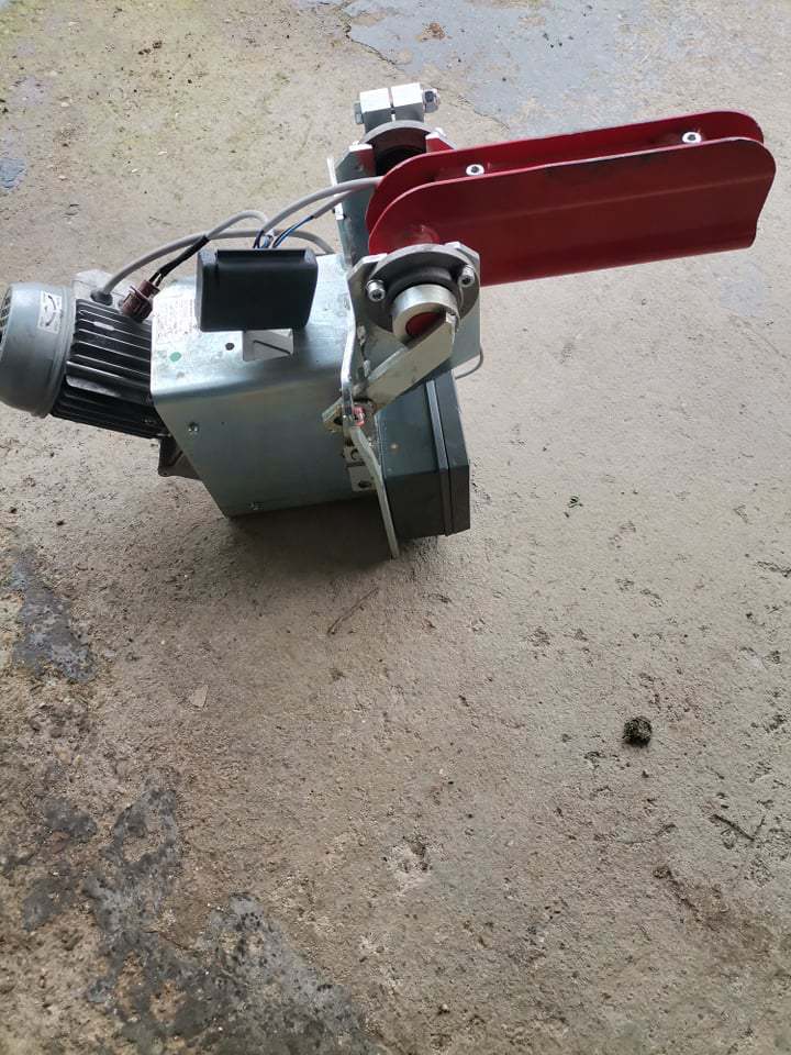

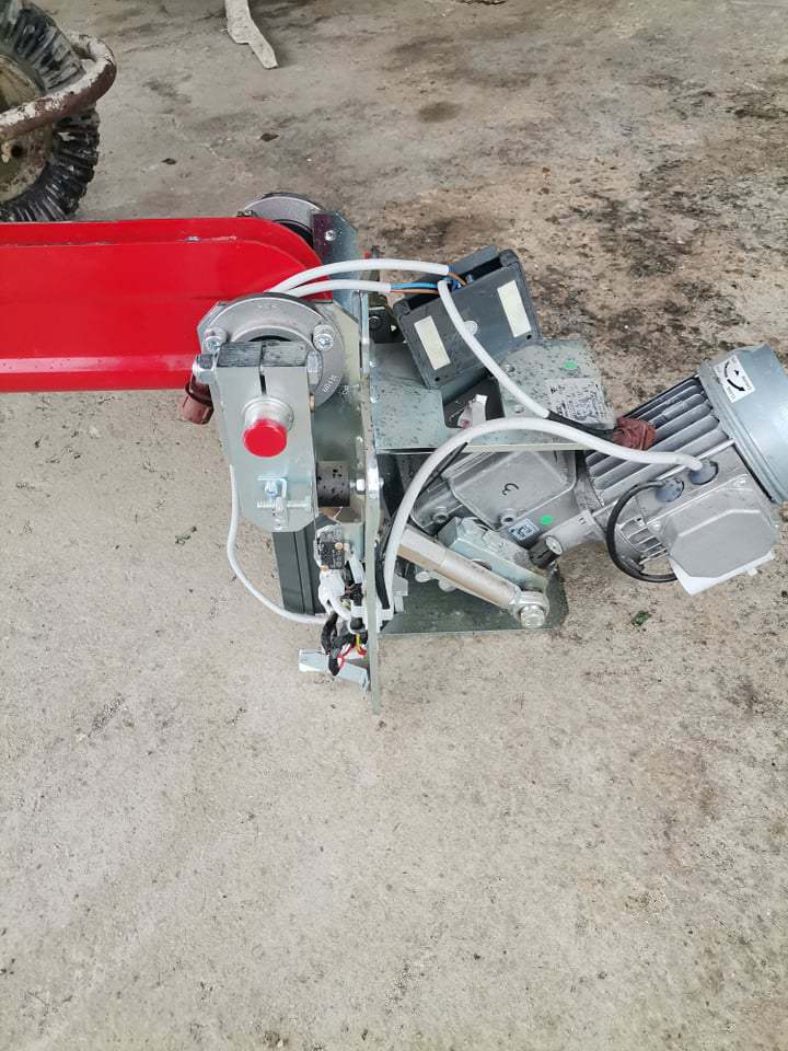

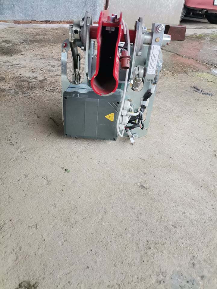

(#) Kolti0 hozzászólása Aug 10, 2023 /
Üdvözlök mindenkit.
A véleményetekre lenne szükségem.
Van pár db. ilyen sorompó mozgatóm, így ahogy a képeken van.
Mi lehet a reális ára egyben? Hol kellene esetleg hirdetnem, megmutatnom, hogy olyan gazdára találjon aki tudná szinte minden porcikáját haszélni?
(#) Gafly válasza Kolti0 hozzászólására (») Aug 10, 2023 /
Szerintem kár lenne szétbontani.
Újonnan 400+, persze kompletten, kar nélkül.
Aki kapukat telepít, azokat telefonálnám körbe(, bár itt van szerintem olyan).
(#) Kolti0 válasza Gafly hozzászólására (») Aug 10, 2023 /
Köszönöm. Talán majd valaki még ír aki érdekeltebb ebben a témában.
Megbontani lehet tényleg vétek lenne.

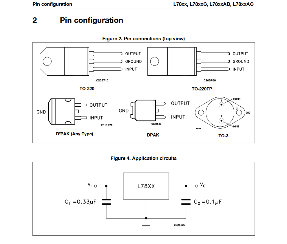

(#) Udvari Zsombor hozzászólása Aug 11, 2023 /
L7812ABV-DG stabilizátor segítségével kellene 5V-ot előállítanom 12V feszültségből. A csatolt részletek a stabilizátor adatlapjából származnak, ezalapján próbáltam összerakni a bekötést, tantál kondenzátorokat használtam.
A probléma ott van, hogy az 5V kimeneten is ~11V-ot mérek (semmi se melegszik).
Mit csinálhattam rosszul?
(#) JZoli válasza Udvari Zsombor hozzászólására (») Aug 11, 2023 /
Nevében lévő szám a kimenő feszültségre utal. Tehát ez egy 12V-os stabilizátor! Olyan kellene neked aminek a neve 05-re végződik. Ezzel ezt amit Te szeretnél nem tudod megoldani.
(#) Jonni válasza Udvari Zsombor hozzászólására (») Aug 11, 2023 /
Egy L(m)7805-öt kell használnod . Amúgy a kondi nélkűl is működik.
(#) Udvari Zsombor válasza JZoli hozzászólására (») Aug 11, 2023 /
Véletlenül 12V stabilizátort rendeltem volna?!
(#) sany válasza Udvari Zsombor hozzászólására (») Aug 11, 2023 /
Ha azt rendelted, amit belinkeltél, akkor igen.
(#) Udvari Zsombor válasza sany hozzászólására (») Aug 11, 2023 /
Sajnos azt. Egy CD meghajtóhoz akartam volna kiváltani a PC tápot egy 12V adapterrel, de így ugrott a lehetőség.
