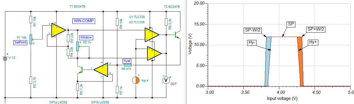

Hello! "A probléma hogy jobb lenne inkább ablakkomparátort használni.."
Én megrajzoltam, hogy lehet ezt analóg módon elkövetni, bár én nem vagyok biztos benne, hogy Te tényleg ablakkomparátort szeretnél használni. De mindegy, tanulságnak biztos jó.
- A P1-el lehet az ablakkomparátor középpontját beállítani. Hogy ez szimmetrikus legyen az SP pontra, arról az R3-R4 gondoskodik.
- A P2 állítja az ablak szélességét, amit egy áramgenerátor táplál. Így az ablak szélessége változatlan az SP értékétől. (Persze a működési tartományán belül, mert az ablak alsó pont feszültsége nem lehet kisebb, mint az áramgenerátor R5 figyelő ellenállásának feszültsége.)
- Az áramgenerátor árama kb. 1mA, tehát az ablak szélessége, nem lehet 1V-nál nagyobb és kisebb mint a hiszterézis kétszerese. A hiszterézis értékét az áramgenerátor áramának módosításával állítjuk elő. Így a visszabillenési érték, mindig kisebb mint ablak beállított szélessége.
(#) Marty McFly válasza proli007 hozzászólására (») Júl 2, 2023 /
Igazad van az ablakkomparátorral kapcsolatban. Jól belehet állítani de így csak az dől el hogy kell szabályozni vagy nem és arról nem nyújt információt hogy merre induljon a szabályzás.
(#) proli007 válasza Marty McFly hozzászólására (») Júl 2, 2023 /
Gondoltam. Amúgy külön lehet választani a két kimenetet, hogy legyen "fel-le" irány.
De ettől még ez egy kétfokozatú kétállású szabályzó lesz egy holt zónával, ami maga az ablak. De minden kétállású szabályzás leng a szabályozási pont körül. Ezért használnak arányos P, vagy PI, vagy PID szabályzókat a szabályozási eltérések/lengések csökkentésére. Feltéve hogy maga a beavatkozó, nem egy kétállású eszköz.
Léptetőmotor avatkozik be egy orsón keresztül húzza tolja a gázt ameddig a jeladó jelei be nem viszik a vezérlést a holt zónába.

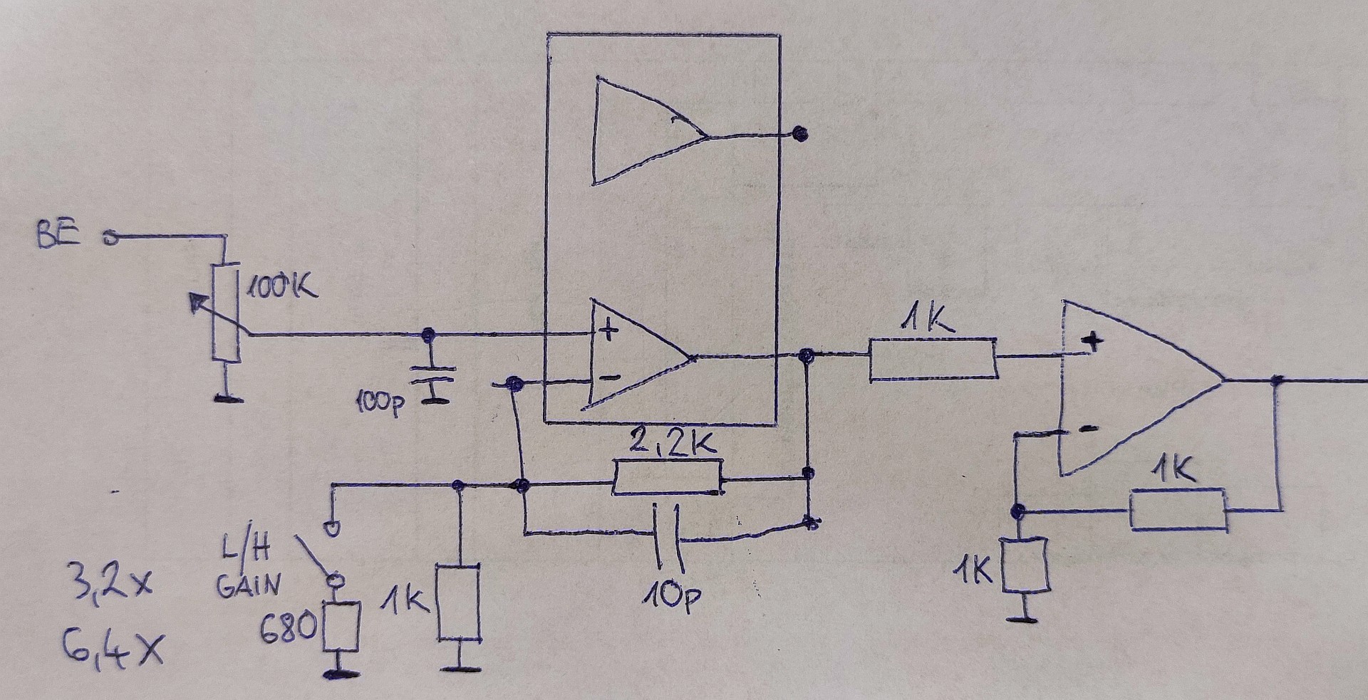

A nemrég vásárolt fejhallgató erősítőm kapcsolását tegnap lerajzoltam, legalábbis egy részét. A bemenő fokozatban egy OPA2604 található. Az erősítése egy kapcsolóval változtatható, ha jól értelmezem akkor az invertáló bemeneten egy második (680 ohm) ellenállást is rákapcsol a fix 1k ellenállással párhuzamosan a föld felé.
Két kérdésem is lenne.
1. Mivel még Low-gain állásban is túl hangos az erősítő még a poti középállásában is, lejjeb szeretném venni az erősítés mértékét. Szerintetek milyen értékű ellenállásokkal kéne helyettesíteni a jelenlegieket ehhez?
2. Az erősítő bemenő impedanciája vajon mekkora? Ezt a csatolt rajz alapján meg lehet saccolni?
(#) Epu2 válasza melorin hozzászólására (») Aug 15, 2023 /
Saccolni lehet. Kb a potméterrel egyenlő. De egyszerűbb lenne a 680Ω-ost 2,2kΩ-ra cserélni. Akkor viszont elég a második fokozat, mert nem kell erősíteni.
(#) proli007 válasza melorin hozzászólására (») Aug 15, 2023 /
1. Az erősítést a felére csökkentheted, ha a második műveleti erősítő invertáló bemenet (-) és a GND közötti 1k ellenállást kiemeled. Vagy csökkented az első erősítőnél a 2,2k értékét.
2 A bemeneti impedancia megegyezik a potméter ellenállásával.
(#) melorin válasza proli007 hozzászólására (») Aug 15, 2023 /
Annyit még hozzátennék, hogy nekem egy picit magasnak tűnik az erősítő alapzaja, pedig elvileg a második fokozatban lévő TPA6120A2 kb. zajtalan kéne, hogy legyen. Ahogy tekerem a potit, úgy növekszik a zaj. Szerintem az első fokozat körül keletkezhet a zaj. Ennek ismeretében esetleg az ellenállás értékekkel nem lehet baj?
(#) elektrorudi válasza melorin hozzászólására (») Aug 15, 2023 /
1. Az egyik lehetőség: 2. fokozat föld felé menő ellenállását kiforrasztod, Akkor az erősítés x2 helyett x1 lesz.
2. Ha még akkor is sok a hangerő, akkor az 1. fokozatban az 1k Helyett 2,2k vagy amíg nem lesz elég halk.
Meg kell hogy mondjam, érdekes, amit írsz. A hangerő szabályzó potival, mindig be lehet állítani a megfeleő hangerőt. Nem váletlenül csinálták olyanra, amilyenre.
3. A műveleti erősítő FET bementű, tehát a bemenő impedanciát gyakorlatilag a potméter határozza meg. 100kOhm.
