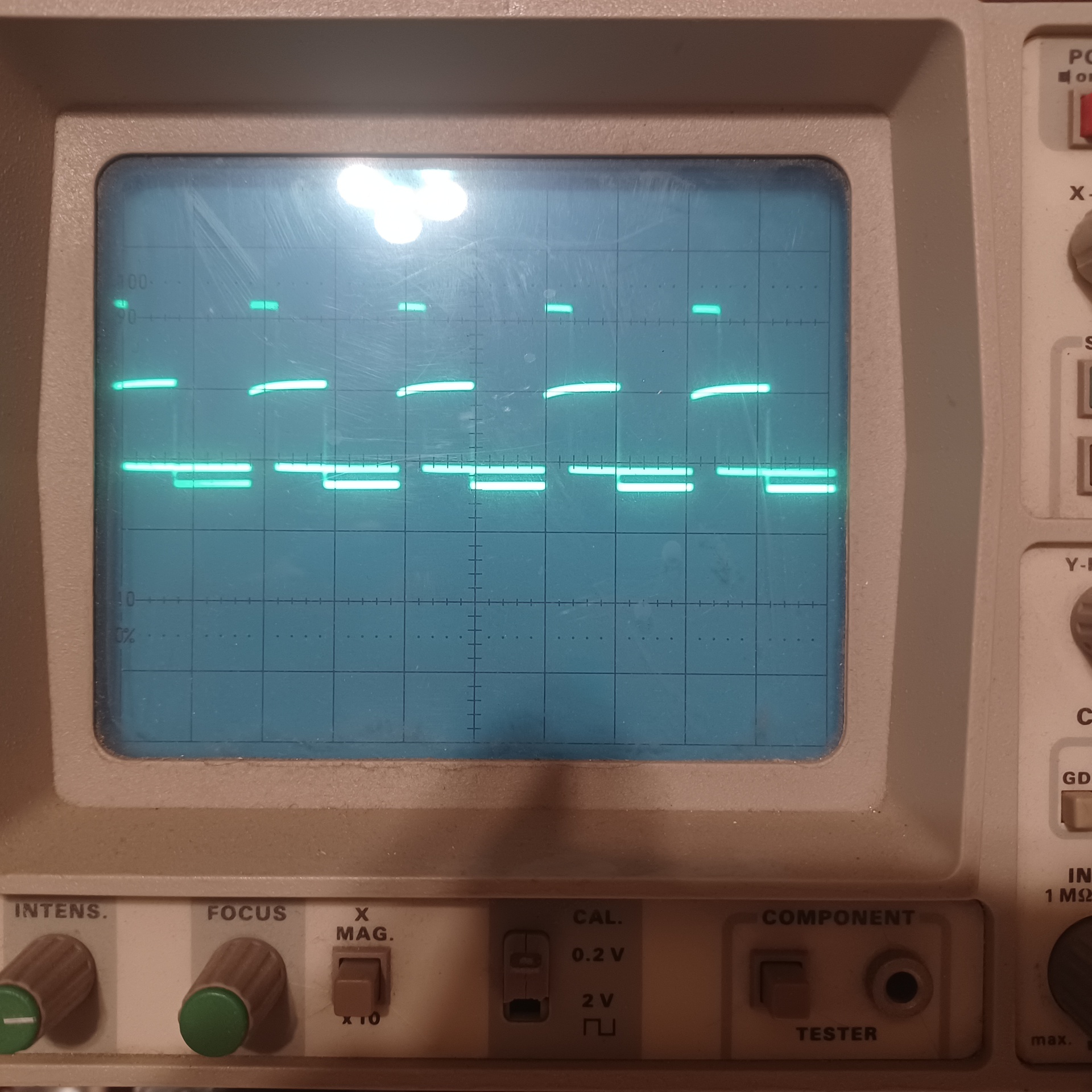

(#) Marty McFly válasza majkimester hozzászólására (») Dec 27, 2022 /
Asszimetrikus tápról próbálom összehozni a projektet egyenlőre adott +12V és GND. LM358 as műveleti erősítőt használok. Az oszcilloszkópon szépen látom a szinusz és a négszög jelet is egymás mellett. Egész szépen négyszögjel jelenik meg komparátorként bekötve de csak invertálva tudom kicsikatni belőle ezt. Ha beiktatom a 100k visszacsatolást nemigazán történik semmi azonkívül hogy a négyszögjel éle megdől egy kicsit.
(#) Marty McFly hozzászólása Dec 28, 2022 /
Sikerült a smitt triggeres komparátort létrehozni. A folytatásban arra gondoltam hogy építek egy másik műveleti erősítőből egy összeadó áramkört, amire egy inverz négyszögjelet engedek rá ami az 1500 as fordulatnak megfelelő frekvenciával ketyeg. Ha minden jól megy amikor szinkronban van a két jel egy az egybe kivonódik egymásból így a kimenet 0. A nagy kérdés az hogy honnan fogom tudni megállapítani merre induljon a szabályozás? Ha a két jel nincs szinkronban akkor a kimenet aktiválódik, de hogyan fogom megkülönböztetni?

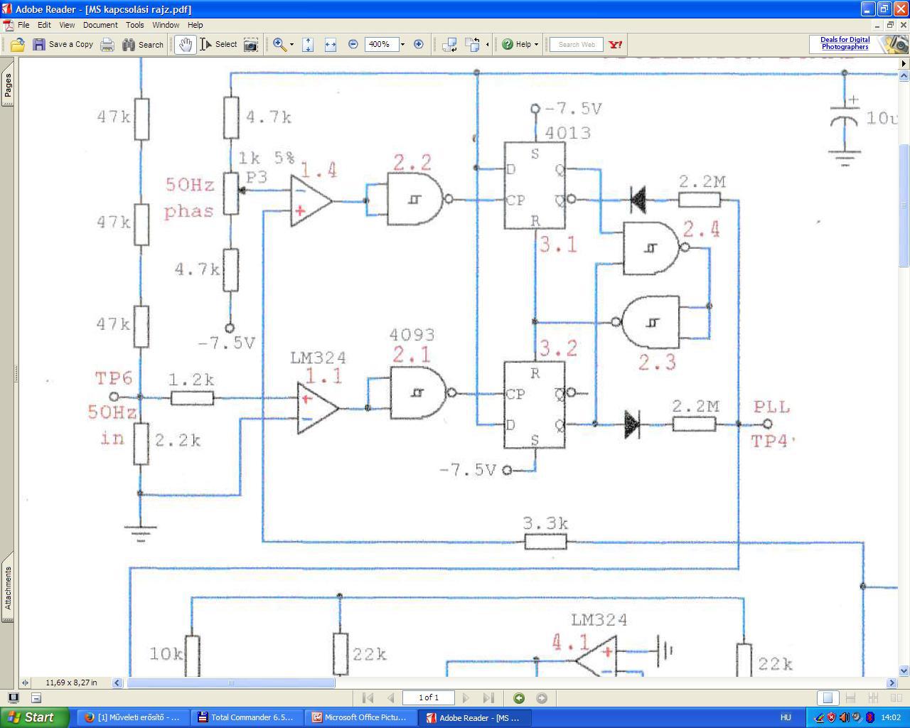

(#) Karesz 50 válasza Marty McFly hozzászólására (») Dec 28, 2022 /
Egy PLL áramkör ennyi. 3 db 80 Ft-os IC.
1.4 komparátor neminvertáló bemenetén a változtatható frekvenciájú referencia jel,
1.2 komparátor neminvertáló bemenetén a szabályozandó jel.
PLL kimeneten akkor lesz 0 VDC ha két frekvencia fáziskülönbsége 0 fok.
A kapcsolás a mindegy milyen hullámformájú jelek nullátmenetére szabályoz. Tehát bármelyik bemeneti jel alakja lehet szinusz, négyszög, háromszög, fűrész.
Két dolog fog gondot okozni. A nullátmenet különböző zavarjelek hatásai miatt nem fog mindig pontosan 0 V-ra esni. Emiatt nagyon könnyen "belibeg" a szabályzó kimenete és rángatni fogja a motort. A másik, hogy ez szabályozástechnika és nem árt az ehhez szükséges alaptudást megszerezni mielőtt hozzáfogsz az egészhez. Az időállandókat kell jól "belőni" és magát a szabályzókört kell megfelelően kialakítani.
Ezt a PLL részt nyugodtan kipróbálhatod, nálam huszon'éve működik kiválóan. A többiben talán akad valaki innen a fórumról, aki segít neked. Motorral én nem próbáltam és tapasztalat hiányában nem is tudok neked segíteni a kapcsolás részletes kidolgozásában.
A hozzászólás módosítva: Dec 28, 2022

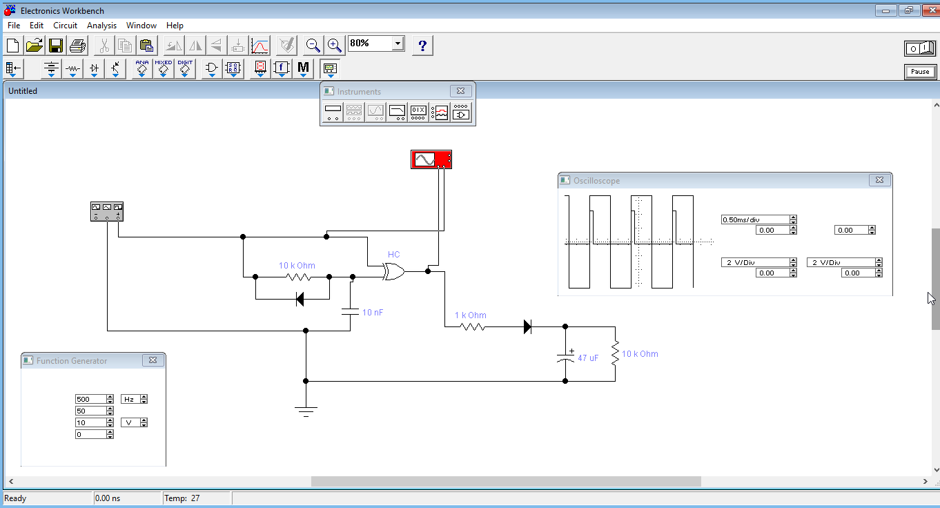

Esetleg próbálkozhatsz valami ilyesmivel...:
Egy kétbemenetű XOR kapu egyik bemenetére vezeted a motor jelét, a másikra egy ellenálláson keresztül ugyanezt a jelet. Erre a másik bemenetre egy kondi csatlakozik a föld felé. Tehát egy RC tagon keresztül kapja a jelet. Az ellenállást egy diódával kisütés irányába áthidalod.
A kimeneten - megfelelő RC időállandó esetén - egy PWM szerű jelet kapsz, aminek RC szűrés után az értéke bizonyos pontossággal követi a fordulatszámot...
A bemeneti RC időállandót olyanra válaszd, hogy a kívánt fordulatszámon kb 25%-os kitöltést adjon a kapu kimenetén.

(#) Marty McFly válasza sdrlab hozzászólására (») Dec 28, 2022 /
Ez a rész úgy tűnik jól működik. 10k ellenállás 1n4007 dióda és a test felé 32nF kondi. CD4070 es CMOS xor kapuval.
A kapu kimenetére egy 1k ellenállást raktam azzal sorba egy diódát. Ezzel egy 47µF kondit töltök ami párhuzamosan van kötve egy 10k kisütő ellenállással. 100Hz környékén 1,4V ot mérek rajta, ha elmegyek egészen 3kHz ig, akkor 8,9V. Mivel 20 foga van a jeladó fogaskeréknek ezért a fordulat 20x osa a jel frekvenciája a amivel dolgozunk így ha jól számolok 500Hz fogja adni az 1500/min fordulatjelet. Ide állítva kb 3,5V mérhető a kimeneten. Ja és a XOR kapu bemeneténél 10nF ra csökkentettem a kondi értékét mert így sokkal meredekebben csökken a feszültség.

(#) Marty McFly hozzászólása Dec 29, 2022 /
Mellékelek egy rajzot is az említett áramkörről. A 47µF utáni 10k ellenálláson mérhető az egyenfeszültség ezt érdemes lehet egy feszültségkövető erősítőn átvezetni, vagy mehet egy az egybe a komparátorokba? A bemeneti négyszögjelet a schmitt triggeres komparátor fogja adni ami a szinuszból négyszögjelet hoz létre. A kimeneten levő 2 komparátor ami a léptető motor jobbra vagy balra indításáért felel érdemes lehet ezeket is smitt triggeresre kialakítani? A kimeneti komparátorok egy egy ÉS kaput fognak engedélyezni ami bekapuzza a léptetőmotor vezérlőnek a step és a dir jeleket.
(#) sdrlab válasza Marty McFly hozzászólására (») Dec 29, 2022 /
Csak egy apróság...hogy realisztikusabb legyen a szimulációd, érdemes a generátornál, a kapu tápfesz tartományának felét megadni amplitúdónak, ugyanannyi offsettel alatta. Ekkor 0 és táp közötti négyszögjellel fogod meghajtani a bemenetet, nem pedig negatívval is...
(#) Marty McFly válasza sdrlab hozzászólására (») Jan 3, 2023 /
Ez nekem is járt az esztemben csak nem tudom hogyan lehet ezt beállítani a workbenchben, pedig keresgéltem is.
A hozzászólás módosítva: Jan 3, 2023
(#) sdrlab válasza Marty McFly hozzászólására (») Jan 3, 2023 /
Ha jól látom a generátor beállító ablakánál az amplitúdó alatt lesz az offset...
