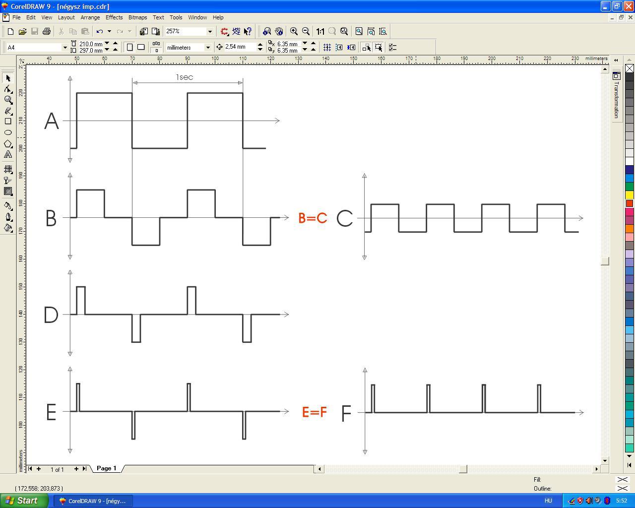

(#) Karesz 50 válasza deebo hozzászólására (») Aug 20, 2023 /
Javaslok egy egyszerű kísérletet. De aki "játszott" már függvény generátorral végig sem kell csinálnia, mert el tudja képzelni milyen hangokat hallana.
Ha meghallgatunk hangszórón keresztül egy 1 Hz-es szinuszjelet, nem hallunk semmit, csak látjuk, hogy mozog a membrán szép lassan előre-hátra.
Az 1 Hz-es négyszögjelet már halljuk 0.5 mp-ként egy éles csattanás formájában.
Tehát egy 2 Hz-es csattogást hallunk.
Mi történik ha négyszög impulzust állítunk elő a 'B' ábra szerint? Ugyanazt a hangot fogjuk hallani mintha a 'C' ábra szerinti 2 Hz-es négyszögjelet hallgatnánk. 0.25 másodpercenként egy csattanást.
De akkor mi van akkor ha ennek az 1 Hz négyszög impulzusnak a szélességét kezdjük el csökkenteni? Eleinte két frekvenciát fogunk hallani. Két gyors egymást követő csattanást fél másodpercenként.
Tovább csökkentve az impulzus szélességét, a két csattanás ismét egy hanggá fog összeolvadni, de megváltozik a hangszíne. Másként fog hangzani, mint az eredeti 1 Hz-es négyszögjel, mert megjelennek a felharmonikusok. Ennek is megvan a törvénye, a Fourier analízis.
Ha mondjuk az impulzus szélessége 1 ms, akkor ennek felharmonikusai 3,5,7,9... 19 kHz-en vannak... egészen a végtelenig.
Ha az impulzus szélességét lecsökkentjük mondjuk 100 us-re, ennek a felharmonikusai már 30,50,70,90... stb... kHz-en lesznek. Ezeket már nem halljuk. A "csattanás" hangja ismét olyan lesz, mint a "sima" 1 Hz-es négyszögjelé, csak halkabb. De az amplitúdót megnövelhetjük és akkor semmi különbséget nem fogunk hallani az 1 Hz-es impulzusjel és az 1 Hz-es négyszögjel között. Sőt, az elég keskeny impulzusnak már azt is megengedhetjük, hogy aszimmetrikus legyen... nem fogja tönkretenni a hangszórót, mert jelentéktelen DC összetevőt fog tartalmazni... vagyis az átlagértéke (majdnem) nulla lesz.
Tehát fülre nem fogjuk tudni megállapítani, hogy az 'A' az 'E' vagy az 'F' impulzust halljuk-e.
Mi történik ha tovább csökkentjük az impulzus szélességét a tizedére, vagy a századára és ezzel arányosan növeljük az amplitúdót? A 10, vagy 1 us szélességű impulzust már nem fogjuk hallani? Ugyanúgy hallani fogjuk és fülre továbbra sem tudjuk megkülönböztetni az 1 Hz-es négyszögjeltől.
Ha az impulzus szélességét nullára, az amplitúdóját a végtelenre növeljük, eljutunk a Dirac-delta impulzushoz, ami ugyan, már csak matematikai zsonglőrködés, de a gyakorlatban miért ne lehetne előállítani egy 10 ns szélességű 1000 V-os impulzust például, ami már különböző mérésekhez kielégítő eredményt ad. Sőt az ennél kisebb és szélesebb is elegendő akár egy hangszóró, akár egy erősítő vizsgálatához (hogy a hifi-nél maradjunk).
Hogy miért írom ezt éppen deebo-nak? Hát azért, mert van az a rezgőkör amit a tápvezeték induktivitása és a szűrőkondi kelt életre. Van a tápelnyomás, ami ezen a frekvencián kb. nulla. Van egy halom rajz, szimuláció, mérés, amit ezzel kapcsolatban kitettem. Van az az 1R-os csillapító ellenállás aminek a hatását leszimuláltam, megmértem, meghallgattam. És van egy deebo aki értetlenül áll az események előtt és nem tudja hová tenni az egészet.
Erről szólt ez a Dirac-delta izé.

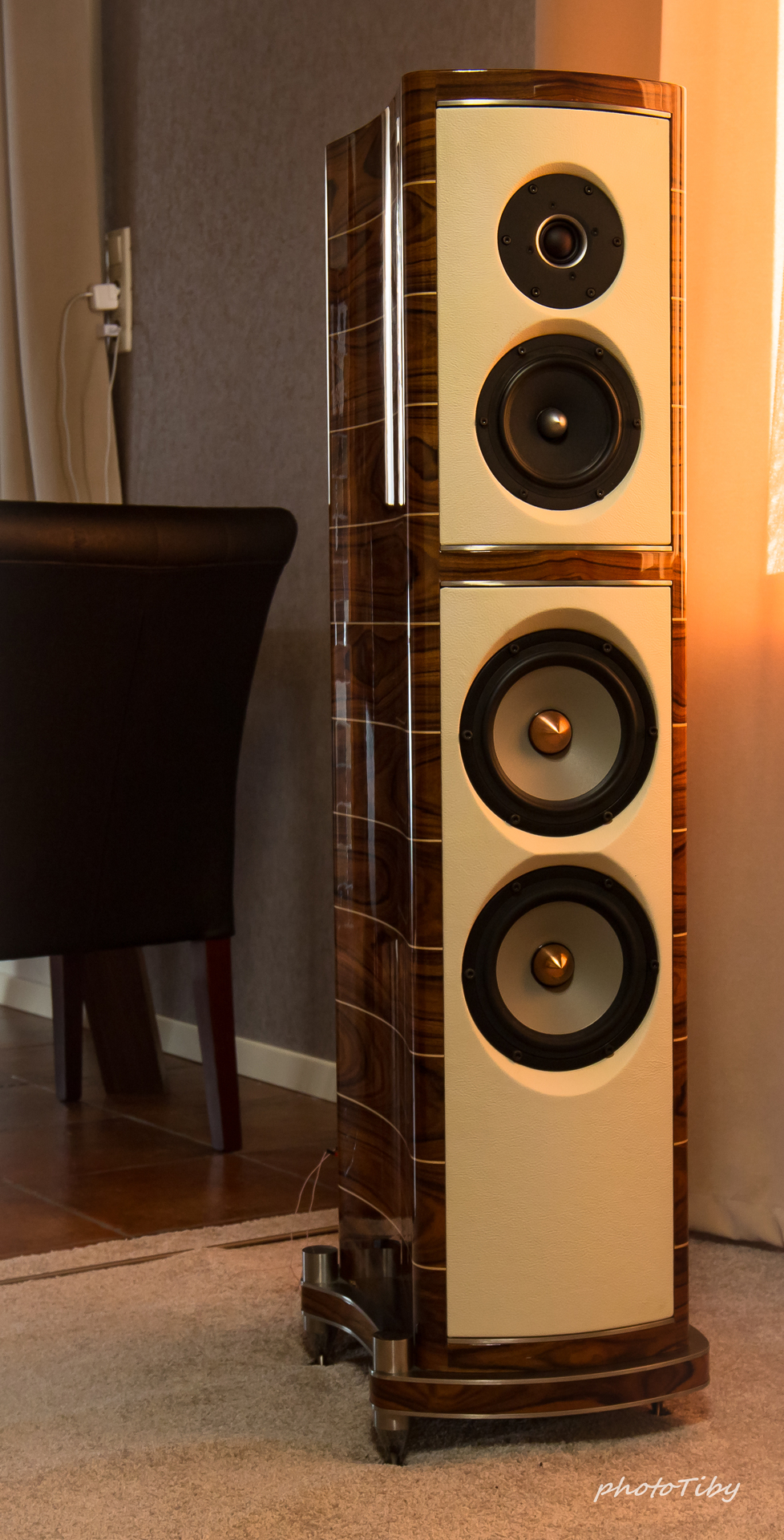

(#) Karesz 50 válasza shany hozzászólására (») Aug 21, 2023 /
Igen, ismerem a "hájend" árakat. Ezt a dobozt egy neves olasz konstruktőr (Enrico Loyk) tervezte... talán saját magának, esetleg megrendelésre de nem vitték el, nem tudom. Miután meghalt - Békéscsabára nősült, Német országban dolgozott, válása után Érden élt - a doboz kissé kalandos úton, de végül hozzám került. Én pedig nagyon szeretem a hangját. Doboztalan (6 cm vastag előlap), torzítatlan, lineáris, jó impulzus átvitelű. Enrico kizárólag elsőrendű szűrőkkel dolgozott. Az impedancia menetét megmértük, ennél többet nem tudok róla és nem is érdekel. Én nem foglalkozom hangdoboz építéssel és nem is izgat ez a téma.
"deebo" doboza biztosan sokkal jobb... majd egyszer elhozza és meghallgatjuk.
A tiéd viszont egész biztosan jobb ennél... nyomon követem az eseményeket a másik fórumon.

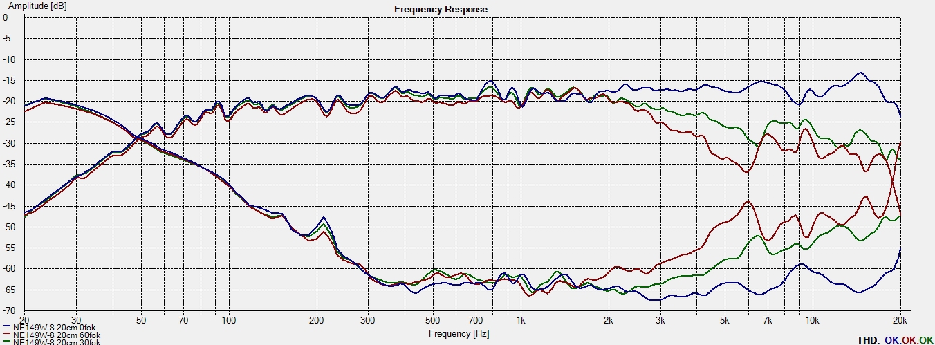

(#) shany válasza Karesz 50 hozzászólására (») Aug 22, 2023 / 1
Csupán arra céloztam eredetileg, hogy nem szabad elkótyavetyélni dolgokat alapos utánjárás nélkül. Ha a hangsugárzó eladása után feljebb akarnál lépni, vagy akár csak elérni az előző színvonalát, lehet, hogy mélyen zsebbe kellene nyúlni.
OFF
A hangsugárzó tervezés eléggé összetett, különböző kompromisszumok lehetségesek. SZVSZ egy masszívan sávkorlátozott rendszerben mint a hangsugárzó, a legfontosabb az egyenletes frekvenciaválasz szemből és oldalirányokból egyaránt, valamint szintén első helyen kiemelve az (rendkívül) alacsony-, és hangnyomásra is lassan emelkedő nemlineáris torzítások.
A Peerless széles termékpalettáján vannak jól használható hangszórók, akár igazi gyöngyszemek is: pl. ebben a pillanatban (még) ezt a középhangszórót használom:
https://www.soundimports.eu/en/ne149w-08.html?id=128183210
https://doc.soundimports.nl/pdf/brands/Peerless%20by%20Tymphany/NE1...08.pdf
mérés:
https://hificompass.com/en/speakers/measurements/vifa/vifa-ne149w-04
Saját véleményem szerint, igazi "lopás megvenni" kategória. Rendkívül kiegyenlített átvitelű, néhány modernebb hangszóróra jellemzően: rendkívül alacsony torzítású középhangszóró. Mondjuk úgy, ultra nagy felbontású...
Mások is felfigyeltek már rá természetesen, pl. gyári alkalmazásban:
https://www.hitspace.hu/shop/barefoot-sound-micromain27-gen2-1825?c...#attr=
házi mérések

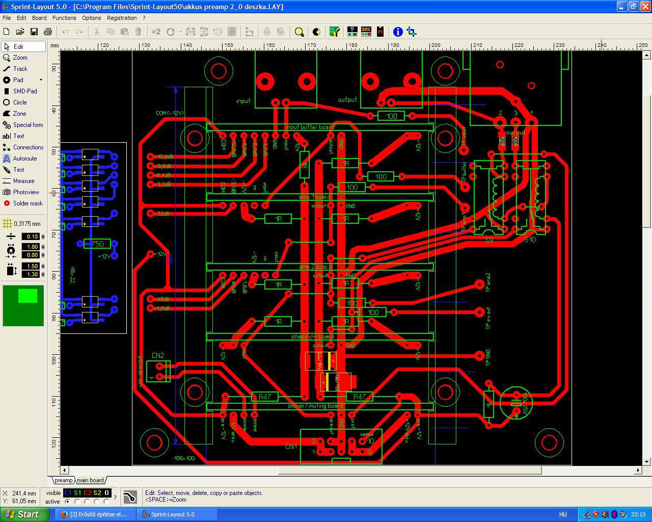

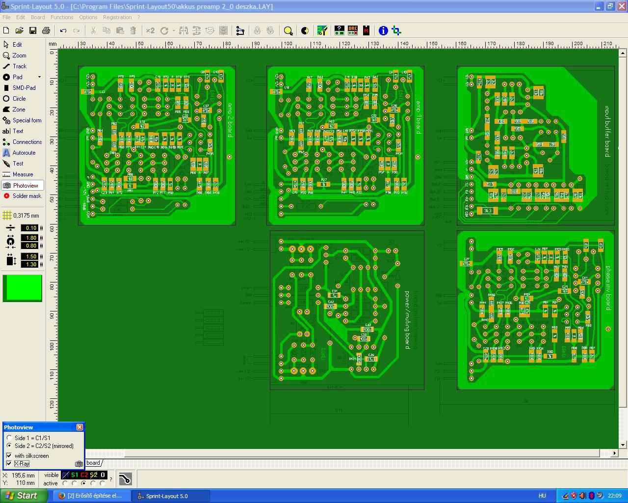

(#) Karesz 50 hozzászólása Aug 22, 2023 /

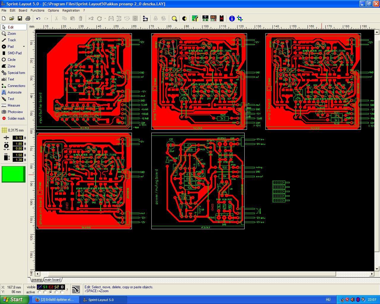

Említettem, hogy változni fog az előerősítő kapcsolása. Hogy teljesen árammentes lehessen a GND (csak a jFET-ek gate árama fog folyni rajta) az előosztó átkerült az első fokozatba, a bemeneti impedancia illesztő paneljére. A main board-on hat helyett csak öt panel lesz, ezzel rövidülnek a tápvezetékek is. Ha már új main board, akkor ne lifegjenek a levegőben nyákok (nagyon zavart)... kicsit fúrtam-faragtam (3 napig). Néha jól jönne egy CNC maró (is), azzal 3 perc lett volna. Dehátnincs.
A két nyák elvileg holnapra készen lesz. Nem tudom el sem képzelni mennyit fog majd változni a hangja és vajon milyen irányba. Ha rosszabb lesz (de ezt nem tartom valószínűnek) akkor visszacsinálom, oszt kész.
Ennek a semmi kis szösszenetnek annyi a jelentősége, hogy megtudjuk vajon mennyit jelent ha a referencia feszültségek - a neminvertáló bemeneteken - nagyon-nagyon megközelítik az ideális, zavarmenetes 0V-ot.
„Hogy teljesen árammentes lehessen a GND (csak a jFET-ek gate árama fog folyni rajta)”
A GND-k ugyanúgy rövidrezárt meneteket alkotnak majd, és a menet különböző geometriai pontjain fog csatlakozni az áramkör?
A hozzászólás módosítva: Aug 22, 2023
(#) Karesz 50 válasza shany hozzászólására (») Aug 22, 2023 /
Részben. A bemeneti fokozat GND-jének lesz "ki-bemenete". A "bemeneti" GND a generátorkör jelföldje, a "kimeneti" GND-re a tápszűrőkondik csatlakoznak. A hurok az árnyékolás célját szolgálná.
A 2. és 3. fokozatnak van ki-bemeneti GND-je, de a main board-on ez már "nc" láb, próbából be lehet kötni utólag. (A lábkiosztás miatt most már be kell tartanom az ideiglenes "házi szabványt".)
A fázisfordítónak egy GND pontja lesz, ez az első változatnál is így volt.
Mivel most csak a bementi fokozat lesz cserélve, a többinél még van némi káosz.
Ezeken a földhuroknak látszó GND izéken (még a múltkoriban) átvágtam a fóliát, hogy ne legyen földhurok, de a zajban nem történt semmi változás (mérve) - így meghagytam őket "huroknak".
Még nem végleges semmi, ha van valami javaslatod szívesen veszem és kipróbálom.
Időközben sokat bogarásztam a Brüel mérőerősítő nyákrajzát. Ők is megküzdöttek vele rendesen... ott is fenntartották néhány helyen az összekötések, megszakítások lehetőségét. Még tíz év múlva is változtattak - nem tudni mit. Persze ez nagyon primitív szerkezet egy Brüel-hez képest, de nekem feladja a leckét ha a maximumot szeretném kihozni belőle.

(#) deebo válasza Karesz 50 hozzászólására (») Aug 23, 2023 /
Az árnyékolásba szoktam tenni egy megszakítást valahol ezzel elkerülve a hurkot.
(#) mateatek válasza deebo hozzászólására (») Aug 23, 2023 /
Nem az lesz a valódi hurok? Egy frankó, egy menetes tekercs? Bocs, hogy beleszólok, de amíg rövidre van zárva, addig csak a rezonancia frekvenciáján indukálódhat benne zavarjel, ami vélhetően nagyon nagy freki. Amikor megszakítod, akkor minden elektromágneses erőtér indukál benne áramot.
(#) pucuka válasza Karesz 50 hozzászólására (») Aug 23, 2023 /
A hurok probléma vizsgálatához (a minta, vagy kész áramkörön) hívást indítasz a mobilodon úgy, hogy a mobil az erősítő mellett van. Minjárt meghallod ha hurok van.
