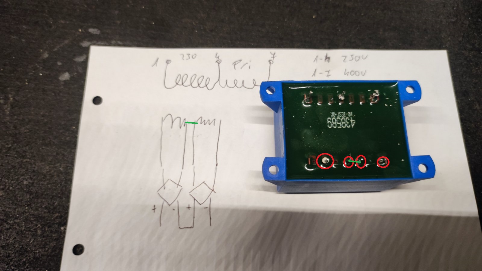

(#) SzilCsong hozzászólása Aug 19, 2023 /
Van egy áramkör, aminek a tápegységébe található,egy trafó és két graetz egyenirányító, ami sorba van kötve.
A hiba az volt, hogy piszkosul melegedett mindkét graetz, pedig nem volt zárlatba és az utána következő részbe se volt zárlat, trafót kiiktatva, mindkét graetz tökéletesen működik.
A trafó, ami egyébként jól működik, ha kiszerelt állapotba vizsgálom.
Azt vettem észre, hogy a mellékelt képen zölddel jelölt szekunder kimeneten 2 ohmot mérek.
Nos ennek így nem látom értelmét, ha itt sorbakötöm akkor a graetz után, szerintem az úgy nem lesz oké.
Lehetséges, hogy az ott a trafóba zárlat?

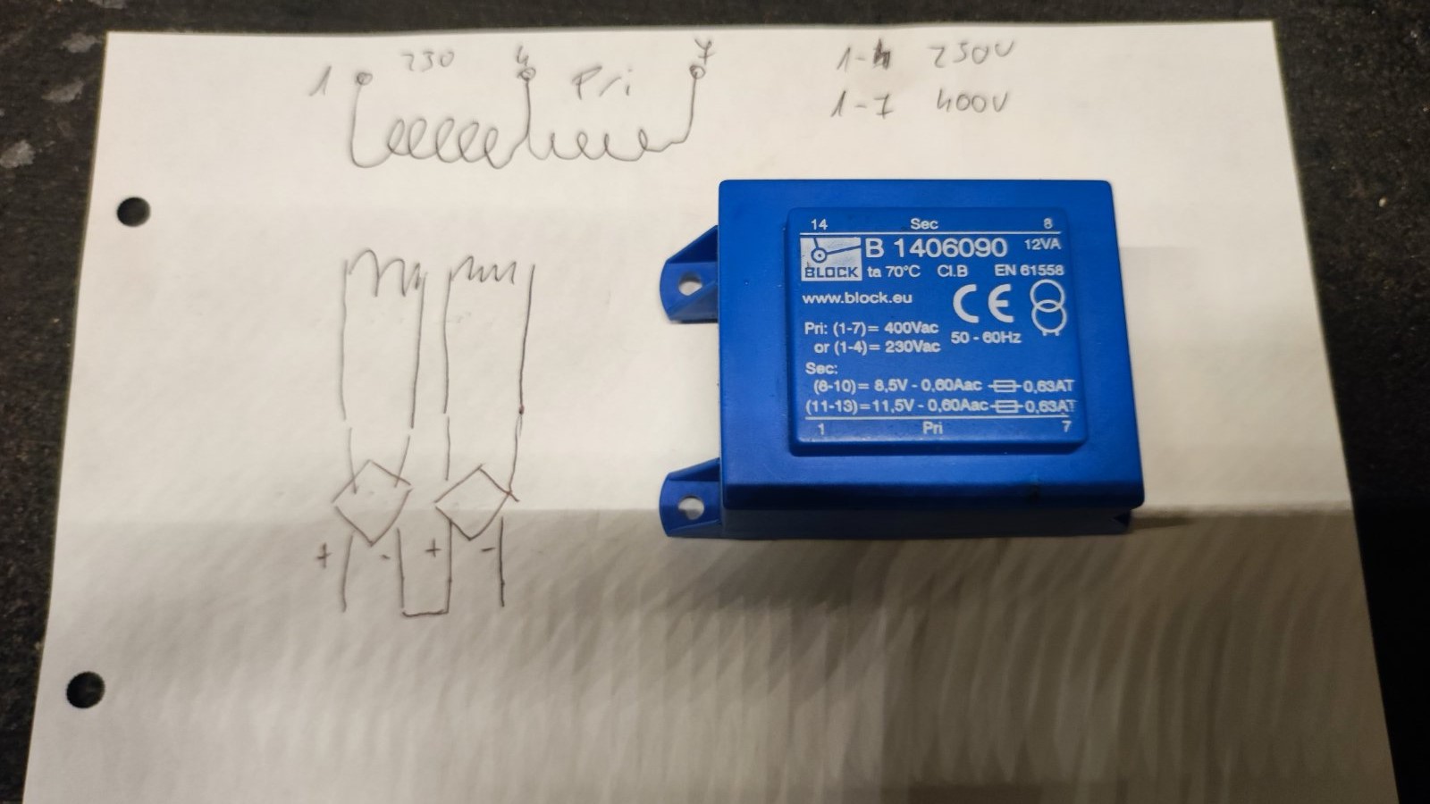

A második képen a kimeneteket magyarázza, abból is nekem az jön le, hogy a két szekunder tekercsnek izolálva kellene lennie.
Sajna nincs másik ilyen trafóm, hogy le tudjam ellenőrizni.
Nektek mi a véleményetek?
(#) lelkes amatőr válasza SzilCsong hozzászólására (») Aug 19, 2023 /
Igen, a két szekundernek egymástól szigeteltnek kell lennie.
(#) SzilCsong válasza lelkes amatőr hozzászólására (») Aug 19, 2023 /
Köszi a megerősítést, kicsit kísérletezgettem és a zölddel jelölt pontokra labortápról megküldtem, felmentem 5A-ig és egyszer csak a zárlat elillant.
Nos, eleve nem láttam még szekunder zárlatot ilyen trafóba, nem, hogy ilyen jellegűt.
De mi történhetett benne, amitől zárlatos lett, ott és mi szűnt meg?
A szekunderek jók, most elkezdtem járatni 5W-os égővel és figyelem 1-2 nap múlva mi lesz.

Az lesz az, a TEZ16 méretei megfelelőek, de ha nem is lenne megfelelő, akkor is muszály, hogy megvegyem, mert a kísérletezgetésem nem vált be, hogy legalább le tudjam próbálni, hogy jó-e a az áramkör.
Azért nem dobom ki a trafót, mert 400/24V-ra még jó
