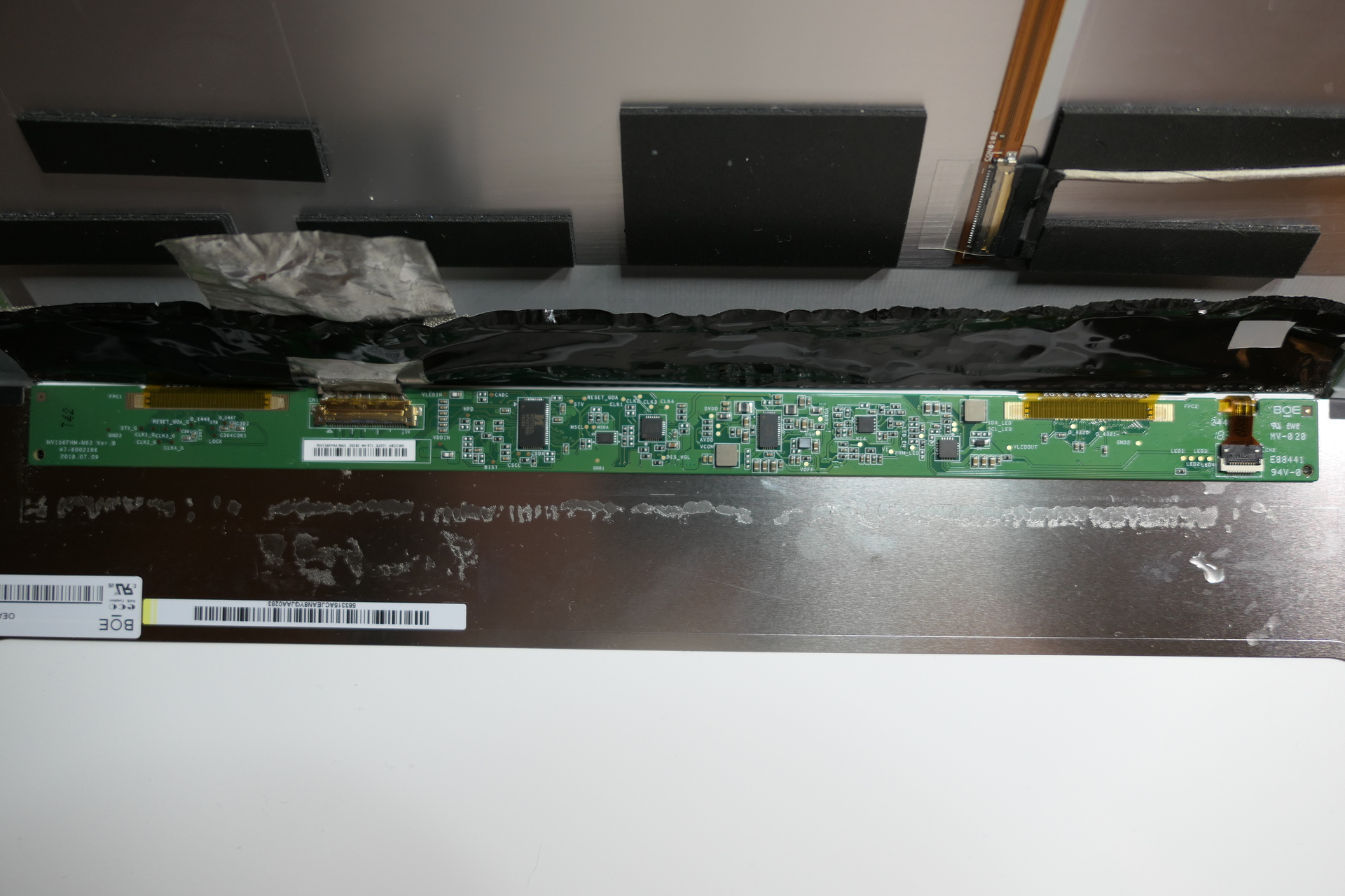

(#) Fidel hozzászólása Aug 15, 2023 /
Van egy laptop, aminek a háttérvilágítása nem kapcsol be.
Kép látszik az LCD-n ha oldalról meg van világítva az LCD.
Fényképet raktam fel a vezérlőjéről.
Van valami ötlet, hogy mit lenne érdemes megmérni rajta, hogy hátha lehet valamit kezdeni vele?
Állítólag van ezeken biztosíték is kis SMD kondi kinézetű.
Van valakinek ötlete, hogy mit lehetne csinálni?

(#) Suba53 válasza Fidel hozzászólására (») Aug 15, 2023 /
Milyen a háttérvilágítás? Ledes, vagy CCFL csöves?
Ha csöves, akkor kell legyen benne egy nagyfeszültségű panelka is, az néha elhervad.
(#) Udvari Zsombor válasza Fidel hozzászólására (») Aug 15, 2023 /
Ha megy az LCD keretébe plusz vastagabb kábel is, akkor az CCFL csöves lesz és nem a vezérlőn kell keresgélned a hibát, de ez a fotódon nem látszik. Amúgy megnézhetnéd, nem-e csak Windowsban lett levéve a fényerő.
(#) Fidel válasza Suba53 hozzászólására (») Aug 15, 2023 /
LED-es.
(#) Fidel válasza Udvari Zsombor hozzászólására (») Aug 15, 2023 /
Nem világít egyáltalán a panel, ennyire nem lehet levenni a fényerőt.

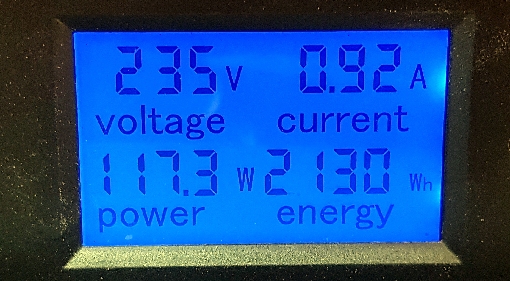

(#) Alkotó hozzászólása Aug 15, 2023 /
A mellékelt képen lévő értékek között nincs összhang, vagy ha van, akkor azt nem értem.
Azt várnám, hogy a felső sorban lévő feszültség és áram szorzata adná az alsó sorban lévő teljesítményt.
(A terhelés egy kapcsolóüzemű tápegység.)
(#) kendre256 válasza Alkotó hozzászólására (») Aug 15, 2023 /
A feszültség és az áram szorzata egy ellenálláson adja a teljesítményt, a kapcsolóüzemű táp nem ellenállás...
(#) bbalazs_ válasza Fidel hozzászólására (») Aug 16, 2023 /
Az lcd panelen akkor is szokott lenni egy biztosíték az led táp ágában, legtöbbször már a csati után. Ritkábban az alaplapon.
(#) Bakman válasza Alkotó hozzászólására (») Aug 16, 2023 /
A feszültség és az áram nincs szinkronban, ezért e különbség. Valós, látszólagos teljesítmény és társai. Könnyen lehet, hogy a "különség" ettől kisebb/nagyobb, nem tudni, mennyire jól tudja mérni a műszer az ilyen terhelést, ránézésre még akár jók is lehetnek az értékek.
