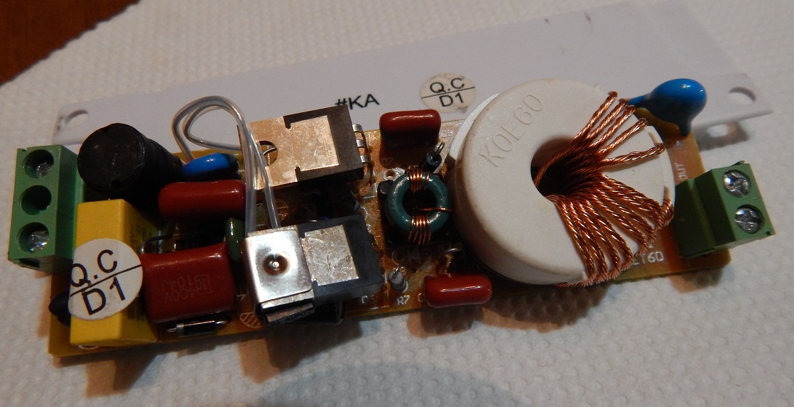

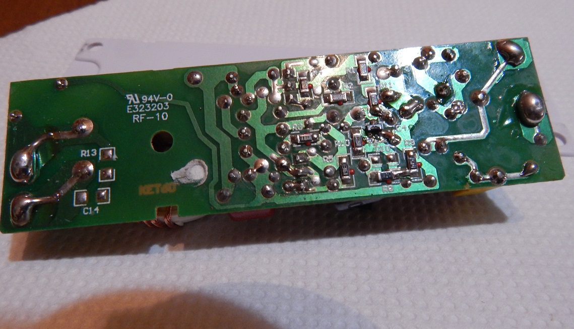

Sajnos nem értek ezekhez a "nagyfrekis" kütyükhöz. Az enyém a képeken látható.
Kapcsolási rajzot sajnos nem találtam.
(#) Ge Lee válasza Laci66 hozzászólására (») Aug 11, 2023 /
Nem kell hozzá rajz, egyszerű önrezgő táp. Annyit kell vele csinálni, hogy a primert meg kell támogatni egy elkóval, mondjuk egy 220µF/400V-os szerintem elég. A szekunderre meg kell 4db gyorsdióda, egy fojtó meg szintén egy elkó és kész is van.

Plusz áttekerni a kívánt feszültségre. Visszacsatolás nélkül terheletlenül le áll nem, vagy el sem indul?

Hagyd a fenébe ezeket a "trafókat". Skori már leírta, tényleg a lehető legrosszabb választás volt.
Nem tudom tesztelted-e, de nagy valószínűséggel rontja a hangminőséget és vagy teljesen elnyomja vagy jelentősen csökkenti a BT rész érzékenységét is. Ez inkább elektromos zajkeltő, mint tápegység. Nézz inkább valami mást, majd segítünk eldönteni, hogy neked jó lesz-e vagy sem. Könyveled, mint tanulópénz.

Nem kell tekerni semmit, mivel azt írta, a feszültsége épp megfelel neki. A "legrosszabb" választás egyből jó lesz, ha beteszi azt a primerből kihagyott puffert. Pont olyan lesz mint amit meg ajánlgatni szoktak.

Lényegében olyan lesz mint Skori sima önrezgője kivéve, hogy az fet-es.

Sajnos ennyi nem elég. Ha beteszi az elkót, akkor a diódák nem fogják bírni bekapcsoláskor az áramlökést, tehát az is cserés, +kell egy NTC is indításnak, különben a nagyobb diódák sem fogják bírni sokáig. Az elkó berakása után a kimeneti fesz is megnövekszik majd, mert eddig 12Veff körüli volt, de így a primer puffer is csúcsértékre töltődik....stb. Ha nincs benne áramkorlát az további gondokat okozhat, ha van benne akkor meg az... Annak jó, aki szeret a saját kárán tanulni.
Persze át lehet építeni, és néhány alkatrészét felhasználva, lehet belőle rendes önrezgő - rezonáns tápot csinálni, de majdnem annyi munka lenne, mint a nulláról indulva építeni. Kellő szakértelem híján (pl. érintésvédelmi ism.), kellő műszerezettség nélkül, minimum kétes az elérhető eredmény.
Jelen esetben tényleg egyszerűbb másik tápot nézni - ezt maximum hobbiból lehet/érdemes faragni, vagy egyszerűbb egy halogén izzót rátenni, és arra használni amire való.
