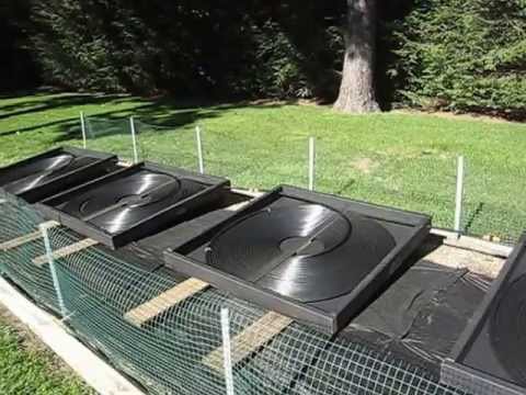

A felület legyen minél nagyobb, amit a nap süt. Lehet akármilyen átmérőjű cső, akár hordó is. A lényeg hogy áramoltatni kell benne a medence vizét amikor süt a nap. Minél hidegebb a víz a csőben, annál több hőt tud felvenni. Azért előnyösebb az LPE cső mert vékonyabb a fala mint a KPE csőnek, olcsóbb, és kisebb átmérőben hajlítható Viszont az LPE cső ha nagy átmérőjű, könnyebben megroppan hajlításkor. A csövet azért tekerjük spirálba, mert így hézagmentesen kapunk nagy felületet, és nem kell hozzá sok csatlakozóidom.
ezt nem igazán értettem: Idézet: „Egy katasztrófa.... Felvinni azért 80 fokra a vizet, hogy a hôcserélô dolgozni és 35 fokos vizet tudjon elôállitani 20 fokról) Az ehhez elòállitandò 80 fokit azonban a gáznak ki Kell fizetni” Mellékeltem példaképet. Nagyon sok megoldás jó lehet. Lehet feketére festett radiátor is. Vagy egy nagy fémlemezre forrasztott rézcső hálózat szintén feketére festve. Vagy egy medence mellé telepített fatüzelésű kazán. Vagy akár elektromos fűtés.
