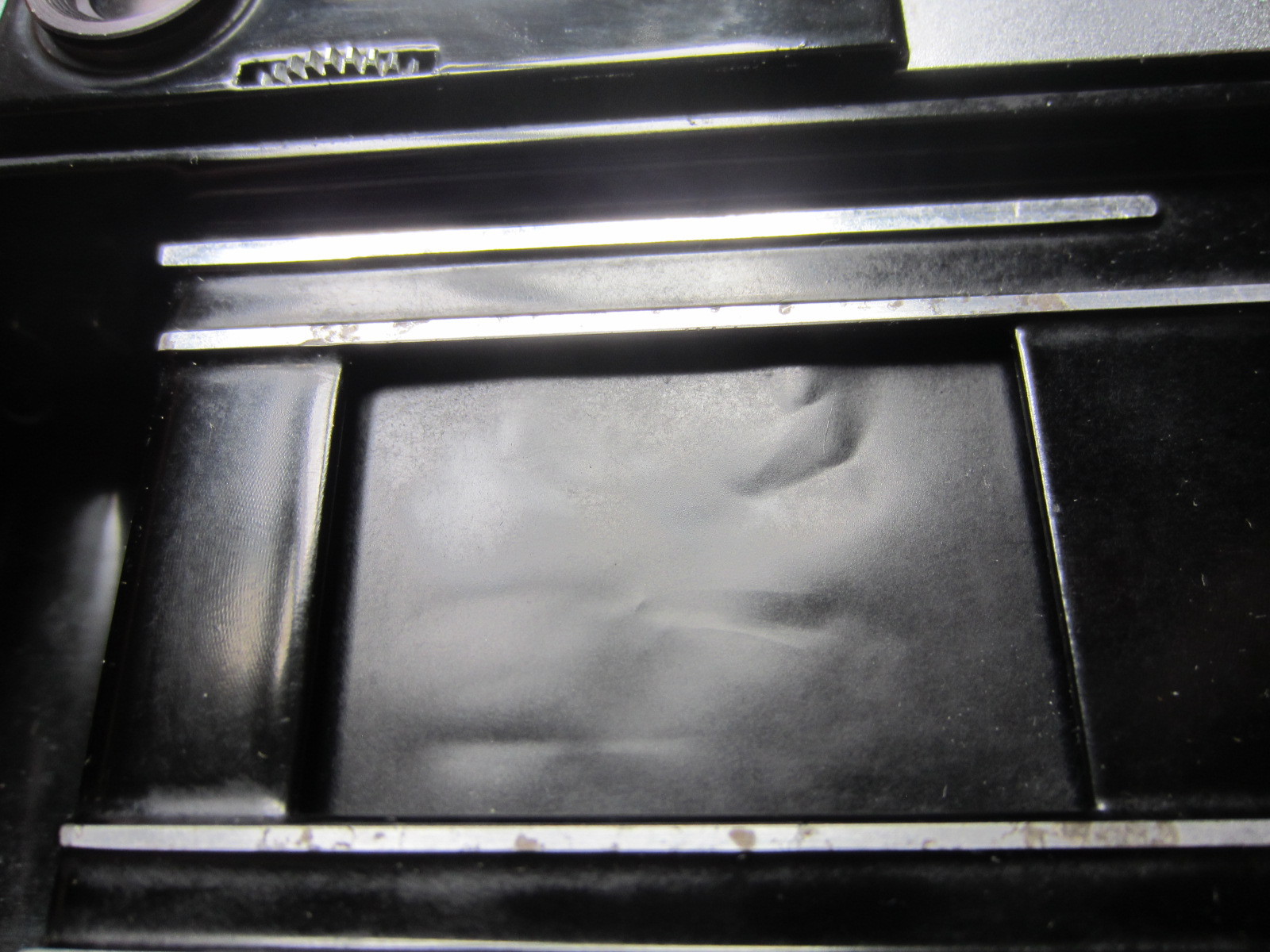

Tisztelt fórumozók!
Ez egy fényképezőgép redőny, ami egy nagyon vékony (0,15mm) titán lemez. Az t kérdezem, valakinek van-e ötlete, hogyan lehet kisimítani ezt a lemezt.? Nem szedhető ki a gépből, de az objektív felől ( a túloldalon) alátámasztható. Van valakinek esetleg tapasztalata is ezzel kapcsolatban?

(#) SALáta válasza Fats Domino hozzászólására (») Szept 1, 2023 /
Görgök között, de ha megnyúlik az baj. A titán előnxe itt hogy könnyű. Ki tudja melyik ötvözete...
