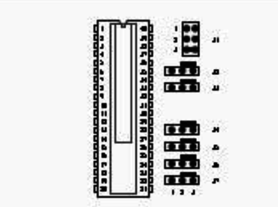

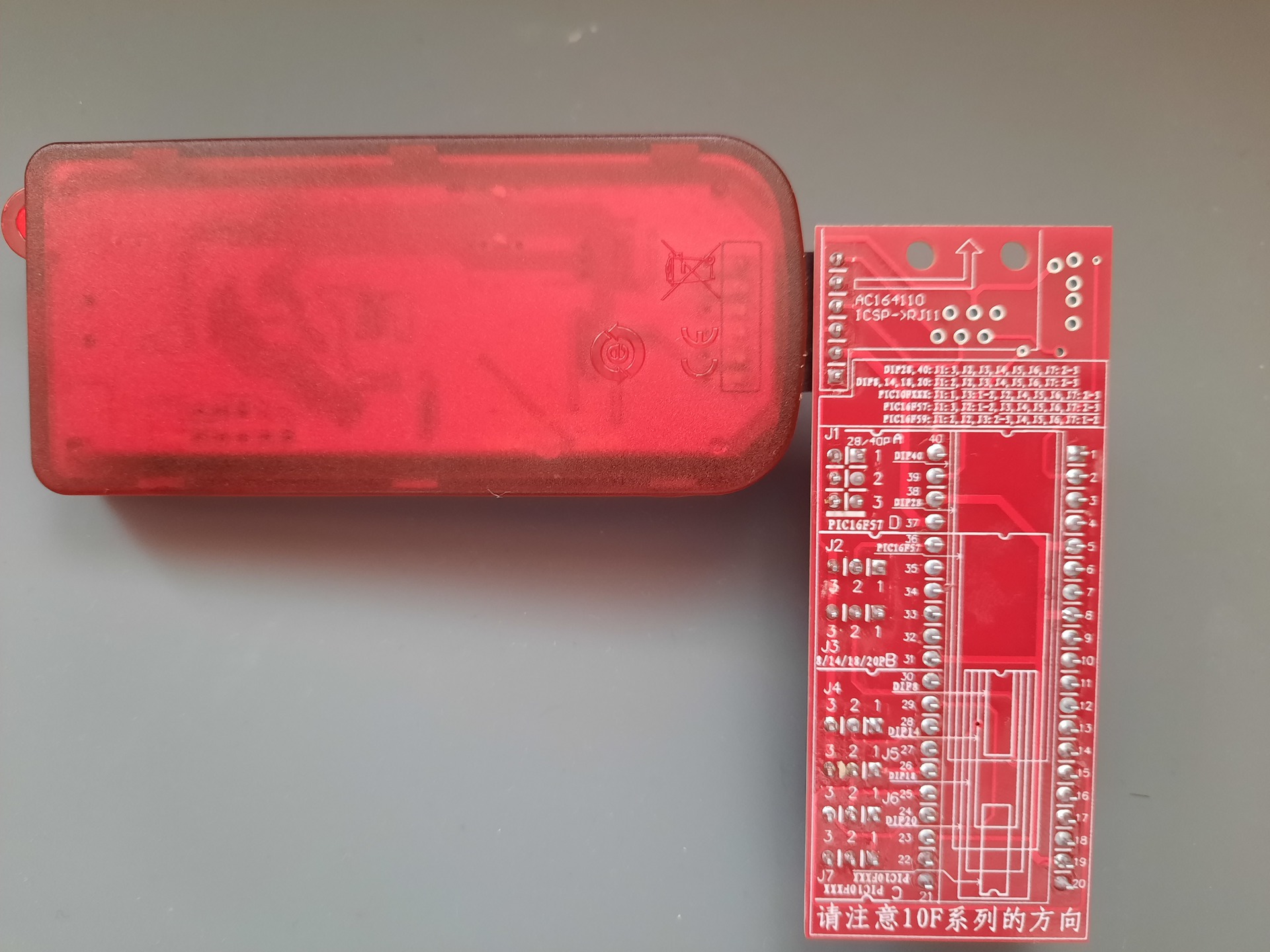

(#) Bakman válasza devergo74 hozzászólására (») Júl 30, 2023 /
Nagy valószínűséggel nincs jól a foglaltban, lásd melléklet (nem találtam ettől jobb képet). A képed szerinti állásban teljesen fel, jumper-ek: J1 alul, a többi jobb oldalon.
(#) devergo74 válasza Bakman hozzászólására (») Júl 30, 2023 /
Nálam a programozó foglalatnak a hátulján, J1-2-es állást mutat, hogy oda kell tenni.
Felső táblázat:
DIP28, 40: J1: 3, J2, J3, J4, J5, J6, J7: 2-3
Kicsit lejjebb, a 38-as és 37-e sláb között mutat anyíl a DIP28-ra, teljesen fel. Az utolsó lába a foglalat 27-es lábáig ér.
Ott a pont, 2-dik napja szenvedtem vele, csak totál félreértelmeztem az egészet. Működik, sikerült feltenni a programot.
Köszönöm

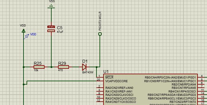

(#) KoblogPerGyok hozzászólása Szept 3, 2023 /
DSPIC33FJ-n dolgozok. Igazából teljesen jól működik szinte minden, kódok, RF, A/D konverzió minden. Azonban szeretnék egy ICSP-t feltenni a PCB-re, hogy gyorsan lehessen kódot tölteni rá, meg nem jó, ha sokszor ki/be rakom szerencsétlen ic-t. Korábban olyasmit csináltam, -de már szétszeddtem-, hogy egy kapcsoló leválasztja a tápról, pontosabban GND-t és a tápot is, azaz választani lehetett, hogy a PICKIT3 adja-e a tápot és a földet, vagy a külső tápom. Ez működött is, csak plusz jumperekkel oldottam meg a többi láb leválasztását is. Ezt a lépést ki szeretném hagyni, azaz a kapcsolgatást és a jumpert is.
Szóval olvasgattam az ICSP-ről pár dolgot, de még nem értem pontosan, mert az Angolllal is Cseh-ül állok.
Amit megértettem:
-Nem kell a PICKIT3-nak adnia a tápot és a GND-t sem, az lehet a külső táp is, gondolom mikor a jeleket előállítja ezeket kapcsolja bőszen. Az /MCLR lábra is a tápból tornázza fel a kellő feszültséget, ha jól gondolom.
-MCLR lábat be kell jól kötni, egy diódával védve pluszban a tápegységemet, ezt is értem miért van. (MCLR+12V is lehet néha, az ne legyen kapcsolatban a külső táppal ilyenkor)
A mellkelt ábrán van egy lehetséges kapcsolás.
A PGED1, és PGEC1 lábakra nem kötök semmit, azt fenntartom a programozónak.
-Ekkor az MPLAB-ban nem kell kipipálni, hogy a PICKIT3 adja a tápot, ezt még értem talán.
De.
Mi van akkor, ha valaki (én) véletlenül bepipálja, hogy a Pickit adja a tápot is, miközben rá van kötve a külső táp is, meg a programozó is? Tapasztalataim szerint ilyenkor a fesz szintek nem egyformák, mert a GND -k között lehet különbség. Az egyik ugye a PC-tápról jön, a másik meg 230 trafó, egyenirányítás, meg stab ic-k. Ezért gondolom ezt, mert a logikai analizátor sem ment rendesen, ha nem megfelelő GND-re volt kötve...
Szóval nem kell esetleg a PICKIT3 VDD-re és a GND-re is egy védő dióda? Mi történhet ilyenkor? A PICKIT3 valamihez képest kiad 3.3V-t, a külső táp is valamihez képest kiad 3.3V-ot, akkor ok is lenne, de mi van, ha a GND-k nem egyformák? Ilyen lehet?
Mit kellene pluszban betenni, hogy ezt a hibát is kiküszöböljem tutira? Gondoltam olyasmire is, hogy tranzisztorokkal lekapcsolom a lábakat, ha a PICKIT3 felől van 3.3V, úgy a külső táp nem látna semmit sem ebben az esetben.
Maradjon a lekapcsolás?

(#) usane válasza KoblogPerGyok hozzászólására (») Szept 4, 2023 / 1
Bizony figyelni kell ra, hogy ne csinalj ilyet. Jo esetben kicsit melegedik es ha idoben eszreveszed akkor semmi gond. Rossz esetben cserelheted a pickitben a 74LVC1T45 tranciever-t(en mar eljatszottam ezt). Gyakorlatilag ez vedi a kontroller kimenetet a pickitben. A vedodioda nem jo megoldas mert a rajta eso 0.6-0.7V miatt nem fog mukodni a Pickit, nem lesz megfelelo a feszultsegszint. Lekapcsolni mely labakat akarod, a kulso tapot? Kerdes mennyire akarod bonyolitani az aramkoreidet.
(#) Hp41C válasza KoblogPerGyok hozzászólására (») Szept 4, 2023 / 1
Melyik programmal szándékozol programozni?
- PICkit3 önálló programjával: Elavult... Ha nem pipálod be a Vdd előtti négyzetet, akkor megnézi a program, hogy van-e feszültség a Vdd vonalon mielőtt rákapcsolná a tápját. Az automatikus típuskeresést le kell felejteni (Manual selest), és előre ki kell választani a családot és a típust. Ezzel azt is eléred, hogy a PICkit3 saját tápfeszültségét 3.3V -ra állítsa be.
-MpLabX IPE: Ez a most támogatott. A programozó általi táplálást nem egyszerű beállítani, de nem is szükséges.
Bekötések:
Az ajánlott bekötés PICkit2 leírásában megtalálható. Figure 2-4
(#) KoblogPerGyok válasza usane hozzászólására (») Szept 4, 2023 /
Köszönöm a választ!
Korábban úgy oldottam meg, hogy a kapcsoló tökéletesen leválasztotta a GND-t és a +3.3V-ot a rendszerről.
Ebben az esetben az /MCLR lábat egy jumperrel kapcsoltam, azaz az egyik állásban látta a kondenzátort és az ellenállásokat, a másikban nem, így direktben kapcsolódott a PICKIT3-ra mikor programozta a PICKIT.
A másik két programozó lábbal is így jártam el.
Ez még nem biztos, hogy bolondbiztos, de lehet az is, nem tudom. Elvileg ha így nem okoz a hibás futáson kívül semmi mást, akkor maradhat is így, de ha ekkor is baj lehet, akkor változtatni kell.
Ekkor a legrosszabb eset szerintem a következő:
A kapcsoló külső tápra van állítva, minden jumper a külső forrás állásában van, mintha NEM programoznám. De véletlenül ideges leszek, mert nem jól kódoltam valamit, vagy elfelejtettem MPLAB-ban lefordítani és a régi kódot töltöttem fel, átkapcsolom programozó állásba, de a jumpereket nem rakom át. Ekkor, ha az MPLAB-ban be van pipálva, hogy adja a tápot is, elvileg nem történik nagy baj, hiszen le van választva, azonban az /MCLR lábra és a 2 programozó lábra ki fog küldeni valamilyen feszültségeket. Az MCLR oldalon a dióda elvileg védi a +12V-tól (mihez képest 12 ugye) a külső tápot.
Azonban a másik két lábra is küld óra jelet és adatokat is. Ezzel addig nincs gond, míg minden táp azonos GND-n van/lenne és a feszültségük is megegyezik.
Lehet még egy problémás eset is, ha nincs leválasztva jumperrel az /MCLR lábról a kondi programozás esetén. Programozná a PICKIT3 +12V-al és fel is tölti a kondit, mert a GND-t is a PICKIT3-ról kapja. A +12V-al feltölti, időállandó miatt hibára fut, utána leveszi a +12V-ot akondiról akkorr az milyen irányban sül ki?
Remélem jó irányban... A dióda ezt nem akadályoza.
Erre azt találtam ki, hogy NPN-PNP tranzisztor párokkal kiválasztom az adott ágat, mint egy H-híd meghajtásnál. Ha például jön a külső tápról 3.3V, akkor a PICK /MCLR és a két programozó lábát nem kapcsolja rá a PIC-re ez a plusz áramkör.
Minden ICSP leírásban csak a korábban általam küldött kapcsolást mutatják, de szerintem nem teljesen bolond biztos, illetve nem veszi figyelembe a két táp különbségeit.
De lehet mindez tök felesleges és nem értek hozzá, ebben az esetben bocsi, de éppen ezért kérdezek mi lehetne a jó megoldás.
Lehet, hogy a PICKIT3 eleve megold mindent ilyen problémát, nem tudom, nem értem leírását teljesen. Azonban szeretnék olyan megoldást, ami tuti kikerüli a fentebb SZERINTEM jelentkező gondokat, meg ha van más is akkor azokat is. Kérdezek, ha tudnám a válaszokat és tudnám, hogy amiket feltételeztem teljes badarság, akkor nem kérdezném.
Nem árt a para, de nem kell belőle sok.
- Ha a programozó adja a tápfeszültséget a kártyára forrasztott dsPIC számára:
A típus kiválasztásával a tápfeszültség automatikusan 3.3V -ra áll. A panelen a futáshoz szükséges tápszűrés van kiépítve, ami túl nagy kapacitiv terhelés lehet a programozó számára. Előfordulhat, hogy Vdd feszültség hibát jelez emiatt.
- Ha a kártya saját tápfeszültségéről programozzuk a dsPIC -et:
Ha programozást indítod, a program megméri az ICSP csatlakozón a Vdd láb feszültségét. Amennyiben megfelelő, nem kapcsolja be a sajátját. Figyelni kell a csatlakoztatásra (a programozó 1. lába a dsPIC MCLR lábára csatlakozzon), ugyanis feszültség alatt kell elvégezni.
Jobb nem használni kimenetnek az ICSP adat és órajel lábakat.
Az automatikus típusfelismerés kockázatot jelent. A keresést ugyan az alacsonyabb tápfeszültségű típusokkal kezdi, de hibás bekötésnék, rossz érintkezésnél nem találja meg a kontrollert és végigpróbálja a nagyobb tápfeszültségű típusoknak megfelelő beállításokkal is.
Tényleg mély víz, de a panelre csak az az bekötés kell, amit az ICSP leírása mutat. Jól meg kell jelölni az ICSP csatlakozó 1. kivezetését a panelen.
