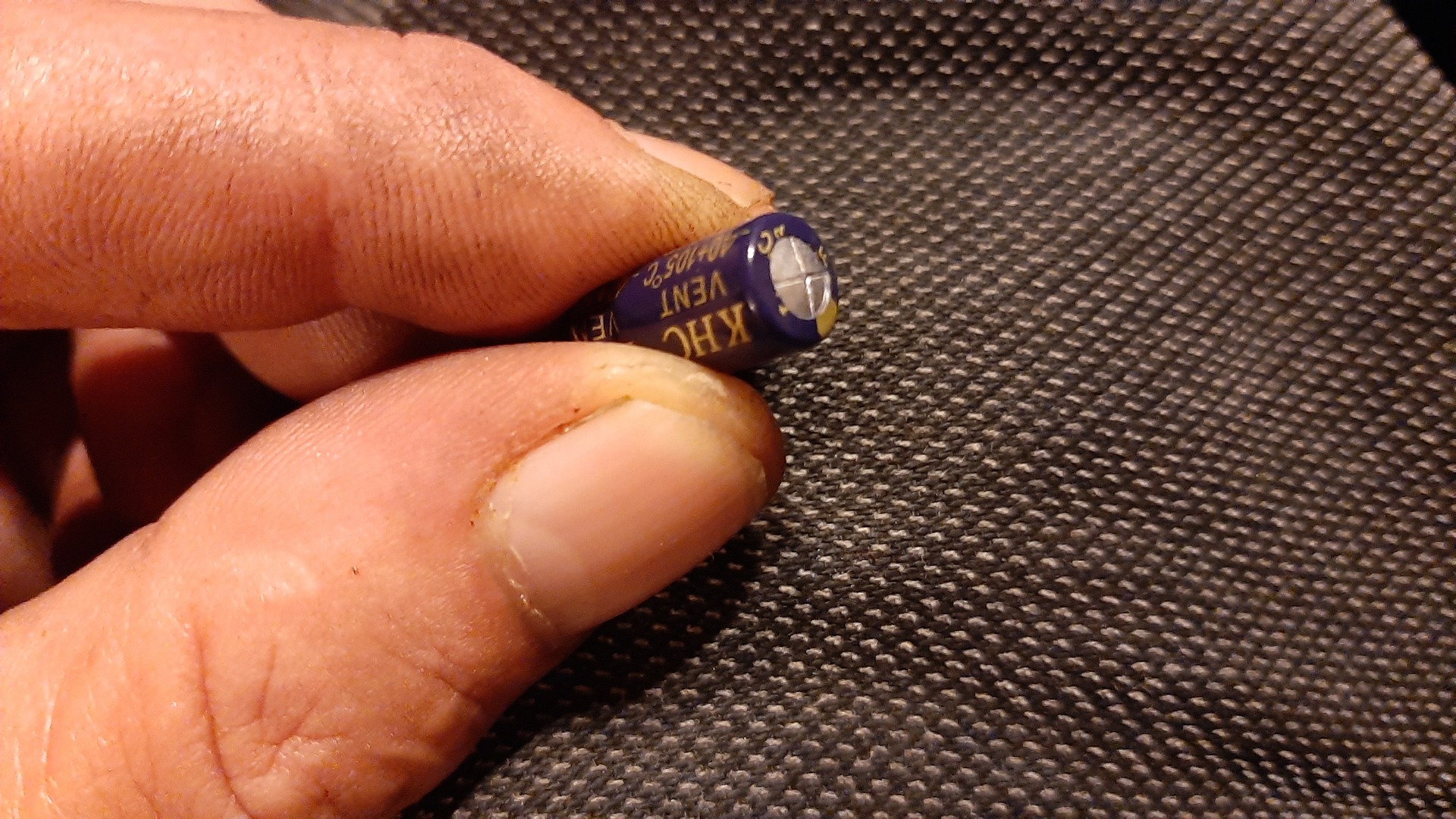

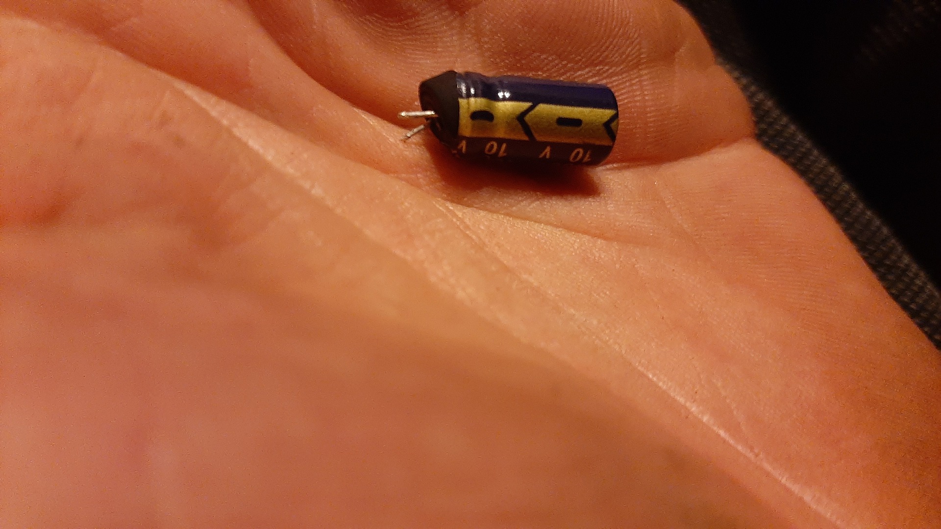

(#) szs hozzászólása Jún 25, 2023 /
Tudom, tudom, mérni kell.
De van, mikor nem muszáj. Szegény testvérem majdnem kidobta a kis TV-dobozt.
Jön nekem egy pohár sörrel.

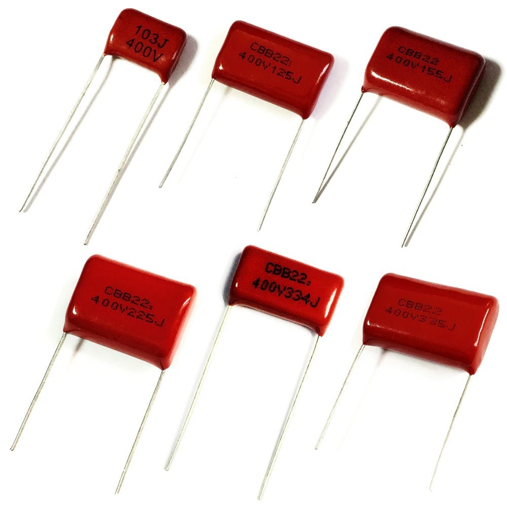

(#) mraulajos hozzászólása Szept 17, 2023 /
A képe látható fólia kondenzátoron a CBBxx jelölés mit jelent? Van jelentősége, hogy CBB21, vagy CBB22?
(#) kadarist válasza mraulajos hozzászólására (») Szept 17, 2023 / 1
Egy kis angol nyelvű összefoglaló a témában.
