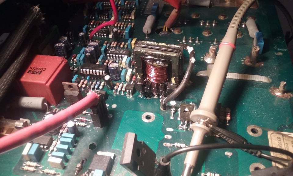

Ma beforrasztottam a 3525 foglalatát és rendberaktam a környezetét.

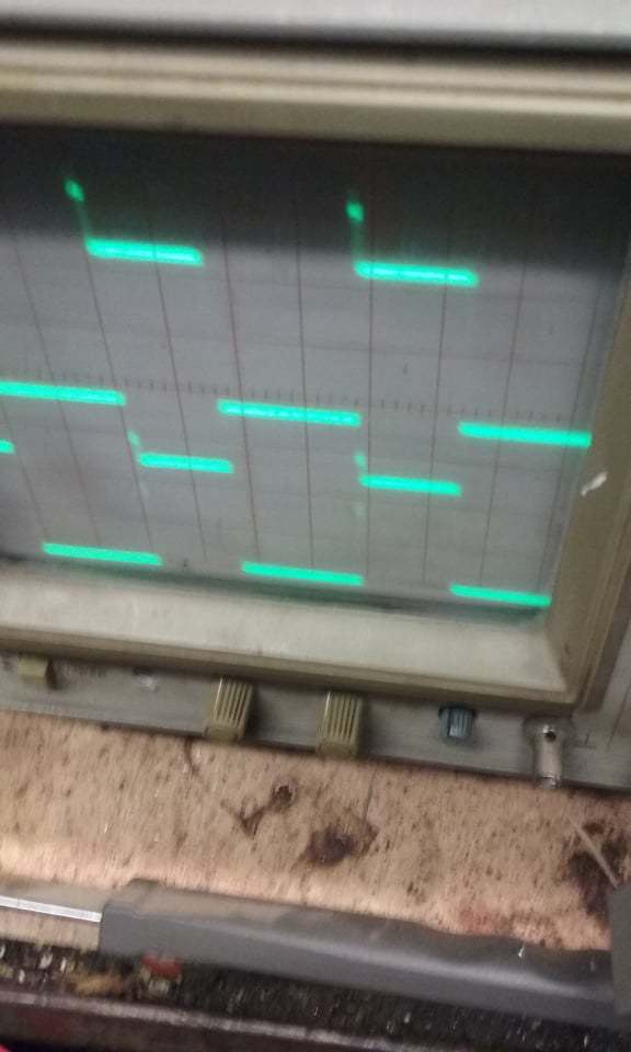

A Gate trafót is rendberaktam a kivezetésekre ráforrasztottam a huzalokat és újra belakkoztam. Most szárad egy kicsit és estére berakom a helyére. Egy próbára bevezetékeltem a helyére a primert és a szkópon nem változott a jel ami az IC kimenetén mérhető kb 12 volt és szép a jel nem torz.

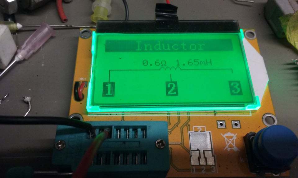

Az általam tekert gate trafóra ujra rámértem és meglepődve tapasztaltam hogy a tegnapi méréshez képest jelentősen változott az induktivítás mértéke.
Gondolom hogy egész este száradt és hogy egy kötegelővel össze volt huzatva amennyire csak lehetett a felületek közül kifolyt a lakk így közelebb kerültek egymáshoz. Sebaj szerintem jó lesz mert az eredetivel a meghajtó fet sütött rendesen meg a jel is torz volt. Ez már most így maradt ha újat csinálnék valamiért akkor 25 menetet használnék bőven elég volna az is.
Ugy néz ki siker van!
A trafót beforrasztottam a helyére és rámértem a Gate-Emitter jelre. Nem tudtam eldönteni mi a jó de a jel szép és stabil volt a zéneren mérve. Beraktam két fetet ami ithol volt 17N80C3 ez elvileg 800V 17A tesztnek jó. A kimeneten pár percig volt 48 volt. Majd le esett 12 voltra. Az izzó világított a bemeneten. Valami zárlatos lett. Két MUR 860 dióda helyett volt berakva valami tv-ből bontott de gyengébb. Ezek mentek tönkre . Kicseréltem őket és okés lett a gép. A kimeneten 54 volt lett és nem melegedett semmi. A végén direktbe bedugtam a hálózati konektorba és minden okés a kimeneti feszültség 68 volt. Terhelni nem mertem mert a fet eléggé kis terhelhetőségű. Ez egy félhidas gép ahogy én gondolom egyszerre kell kapcsolnia az alsó és a felső sor fetnek. Ezért a vezérlésnek is fázisban kell lennie. Kérem ezt erősítse meg valaki. Csináltam pár képet a hibás trafóról és az általam tekercseltről. Elvileg jó mert a 18 voltos zéner korlátozza a maximális Gate feszültséget. A hozzászólás módosítva: Szept 17, 2023
