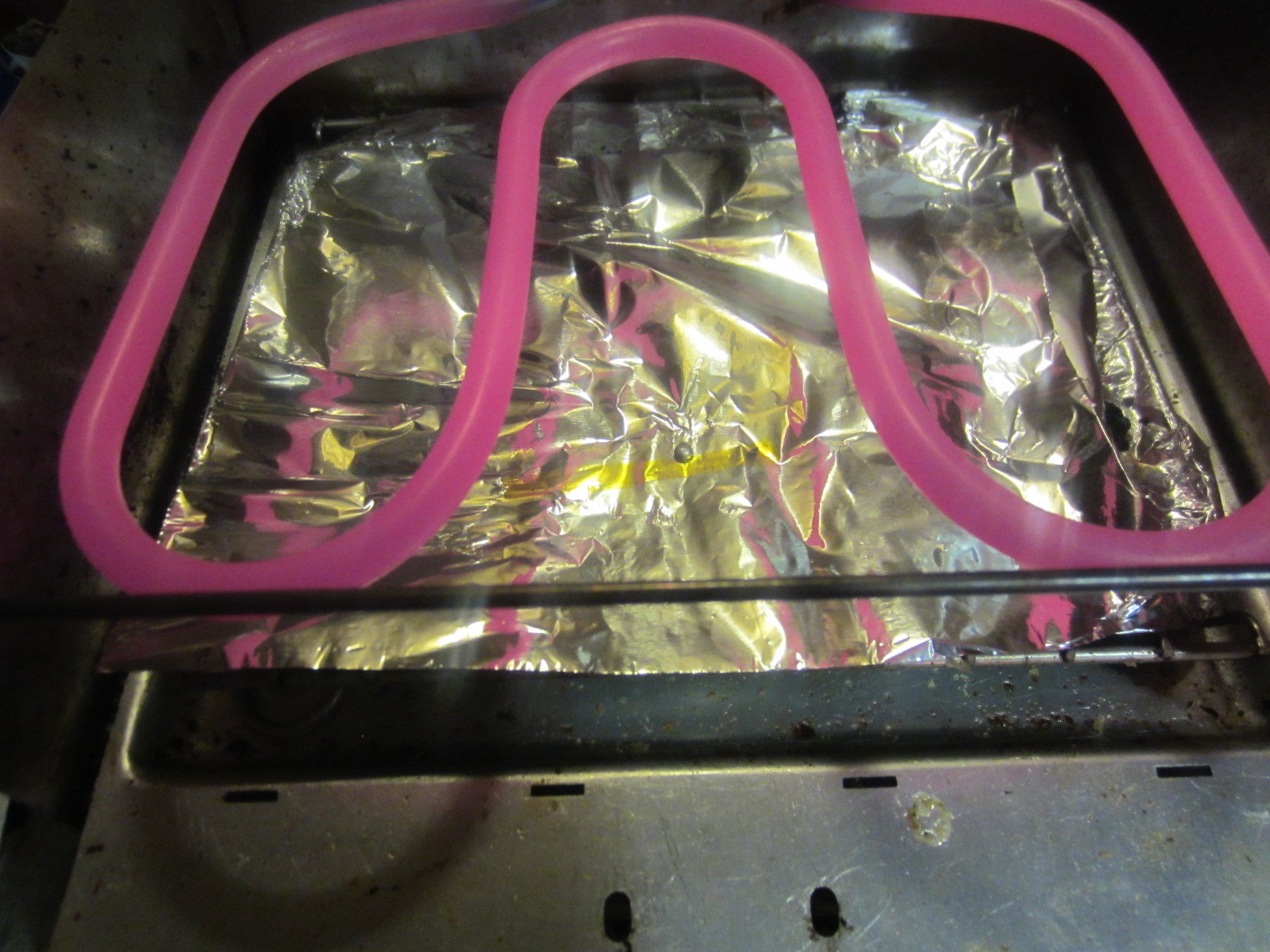

Tisztelt fórumozók!
Kipróbáltam az általam vásárolt és használt sárga cellux, más „kevésbé ismert „néven kapton szalag hőmérséklet tűrő képességét, mivel egy "tisztelt" fórumtag szerint ez nem más csak sárga cellux, és 200 fok Celsiuson már elfüstöl. ..szerinte. Vasalótalpon maximális hőfokra állítva, semmi változás (kb. 170 fok lehet) , forrasztópáka, nem szabályozható a hőmérséklet állítása,(de ezzel forrasztok) a páka hegyén van a szalag, szintén semmi változás, még a ragasztós oldala is megőrizte a tulajdonságát, ui. ragad!. Ha jól tudom a leggyakrabban használt forrasztóón 235 fok Celsiuson olvad, tehát a páka ennél kissé melegebb lehet, mondjuk 250 fok, tehát itt már megdőlt az a félresikerült elmélet,miszerint ez nem lehet más mint sárga cellux, mindez kizárólag csak azért,mert nem 20.000 Ft-ért vásároltam ezt a 6mm-es 30 m-es tekercset. Azt gondolom jobb előbb egy kicsit átgondolni a véleményünket,elszámolni 100-ig,mielőtt azt kimondjuk,leírjuk, hiszen azt ha bárki érdemben megcáfolja máris a kardunkba dőlhetünk, vagy beismerjük ,hogy tévedtünk.Nem vagyok biztos benne,hogy ha valaki nagyon unatkozik,az a legjobb megoldás unalmának elűzésére,hogy telekiabálja csacskaságokkal a fórumot, és azon igyekszik,hogy elhitesse bárkivel, miszerint hamisított anyagot vásárolt,(ez volt ugyan is az első elhamarkodott megjegyzése: hamis!) holott halvány fogalma sincs a konkrét termékről..persze a puffogás is egy fajta szórakoztató elfoglaltság !(már akinek) Veszek egy hőmérőt 400 fok C-ig ,és megismétlem a kisérletet pontos értékekkel, és van egy erősebb 150 W-os nagy pákám ,azzal is . Kérdezem a tisztelt fórumozókat: elmondható erről a szalagról, (amit egy elektronikai kereskedésben vettem) az általam elvégzett,de pontos hőmérséklet értékek nélkül természetesen nem teljesen hiteles kisérlet alapján,hogy ez nem "sárga cellux"? A vasaló maximális hőfokra volt állítva, és a páka is üzemelt! (video)

A kenyérpirítóba raktam a szalagot, kb. 5 cm-re a fűtőszáltól ücsörgött egy alufólián, ahol valószínűleg kicsivel magasabb hőmérséklet volt mint 230 fok C. A forrasztóón megolvadt,kis gömböcske, nem tudom mennyire látható, de közelebb nem tudtam fotózni mert elolvad a fényképezőgép objektívje. A fűtőszál vörösen izzik ! A szalagon jól láthatóan semmi deformálódás, esetleges olvadásra utaló nyom.! Egyébként szerintem ez a szalag nagyon rossz hővezető..de te biztosan jobban tudod ezt . Ha csak egy ponton érintkezik egy nagyon forró felülettel,akkor is kellene látszódni a nyomának, még ha szerinted el is vezeti a hőt, ezen viszont nyoma sem volt a pákának. Ugye nem probléma ha már tovább nem kisérletezek, majd csak akkor ha meglesz a hőmérő és hajlandó vagy elszámolni 1000 –ig mielőtt bármi újabb ötlet eszedbe jut és azt le is írod..pl. mint a jéghegy hasonlatod, ami rendkívüli melléfogás.! Köszi.

A 3M is gyárt kapton szalagot, az eredeti kaptonból se mindegyik magas hőmérséklet álló, másik nem kapton (ami szintén poliamid egyébként) általában szintén 180-260 a maximális ajánlott hőmérséklet.
3M Kapton szalag De egyébként pedig Kaptonból is sima ragszalagból csak a DuPont Kapton HN hőálló 400 fokig, helytelen kijelentened, hogy vettél eredeti kapton és egyből jó lett 400 fokra. Egyszerűen csak másik típust vettél, de van Kapton B, Kapton CRC, Kapton EN, Kapton FCRC, Kapton FN, stbstb. közel 20 típus van, és mindegyik kapton és mindegyik más hőmérsékletetet bír! Tájékozódásra: DuPont Kapton Csak két igazi dupont példa a mellékletben. Mindegyik IGAZI DuPont Kapton. Érdemes utánaolvasni, mielőtt az ember általánosít, hogy a Kapton az igazi Kapton, a poliamid szalag meg hamisítvány. - A kapton is poliamid szalag (ez ilyen részegész azonosítás, pl.: mirelit, flex, stb) - A legtöbb dupont kapton ~180 - 260°C-ig hőálló, csak nagyon szűk típus tartomány van ami 400°C-ig bírja (vagy tovább ugye) A hozzászólás módosítva: Szept 22, 2023
Ebbe direkt nem akartam belekeveredni, természetesen igazad van és abból is van sokféle, és használok is többfélét, különböző célokra. Amúgy jóval többet bírnak, mint amire gyárilag hitelesítve vannak. Ezt onnan tudom, hogy bizonyos forrasztási munkákhoz szükség van Kaptonra és az alacsonyabb hőmérsékletűből amúgy is volt itthon és kipróbáltam bírja-e, mivel jelentősen olcsóbb és nem beépítésre kerülő anyagról van szó.
"Kapton az igazi Kapton, a poliamid szalag meg hamisítvány" Ilyet nem mondtam. Mindegyik poliimid szalag, csak egy bizonyos típusát a DuPont Kapton védjel alatt gyártja. Azt azért elhiszed, ha mondom, hogy Kepten, Koptan meg Kiptan márkanéven egyetlen gyártó sem fogja árulni a valódi termékét? Mint ahogy a Metabo sarokcsiszolóra sincs ráírva az, hogy Flex vagy Flax... |
